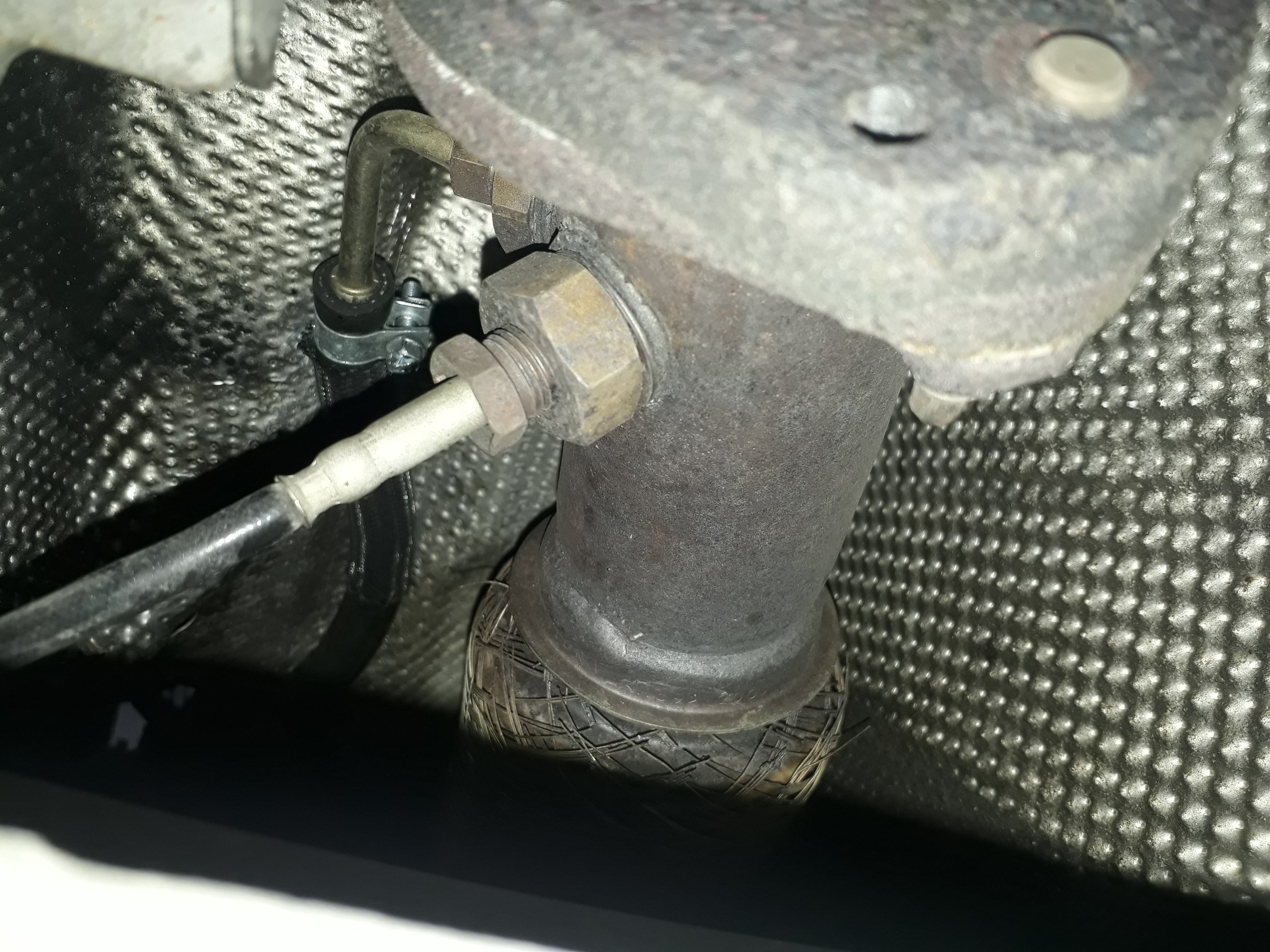

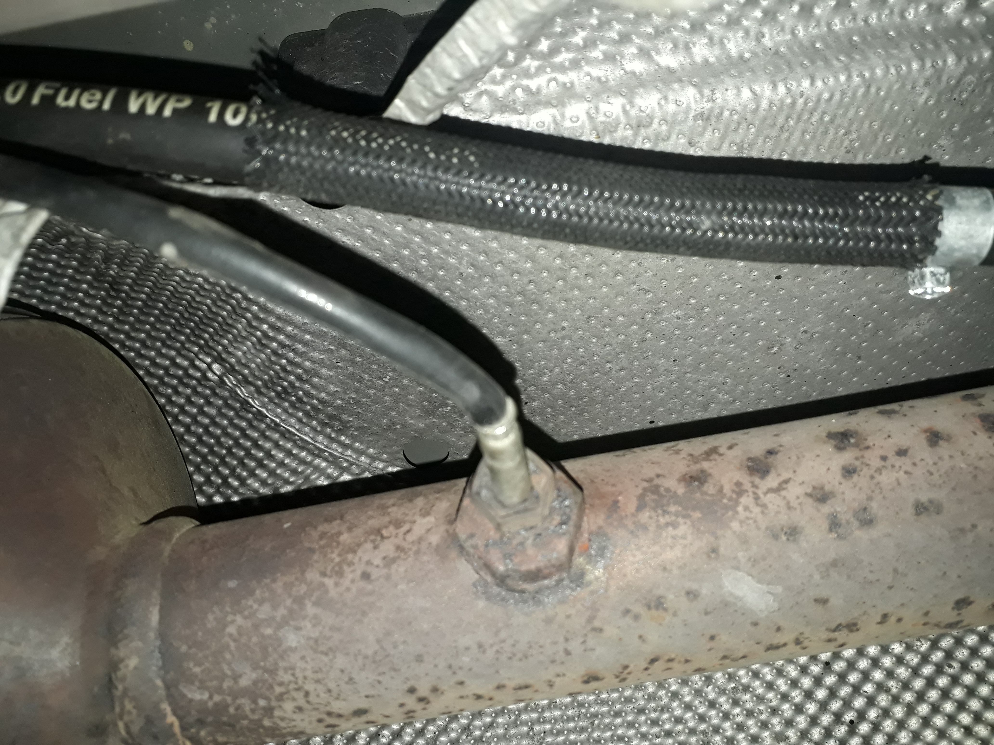

Merci pour la réponse jai regarder les sondes sur le pot il y en a 2 laquelle changer? clic pour agrandir clic pour agrandir
PP
Avant de changer:
-vérifier la continuité électrique des 2 capteurs
-nettoyer les 2 sondes (suies)
-essayer de retrouver l'indice "capteur n°3 sur rangée 1" sur la connectique
J'ai regardé les cables vont vers un capteur ou sont branché les deux durites ils sont bien connectés et ne paraissent pas abimés.
Nettoyer les sondes je vais le faire ce week end car je prefere faire ca tranquilement pour ne rien abimer
La connectique je comprend pas ce que vs me dites ou cela peut il se trouver?

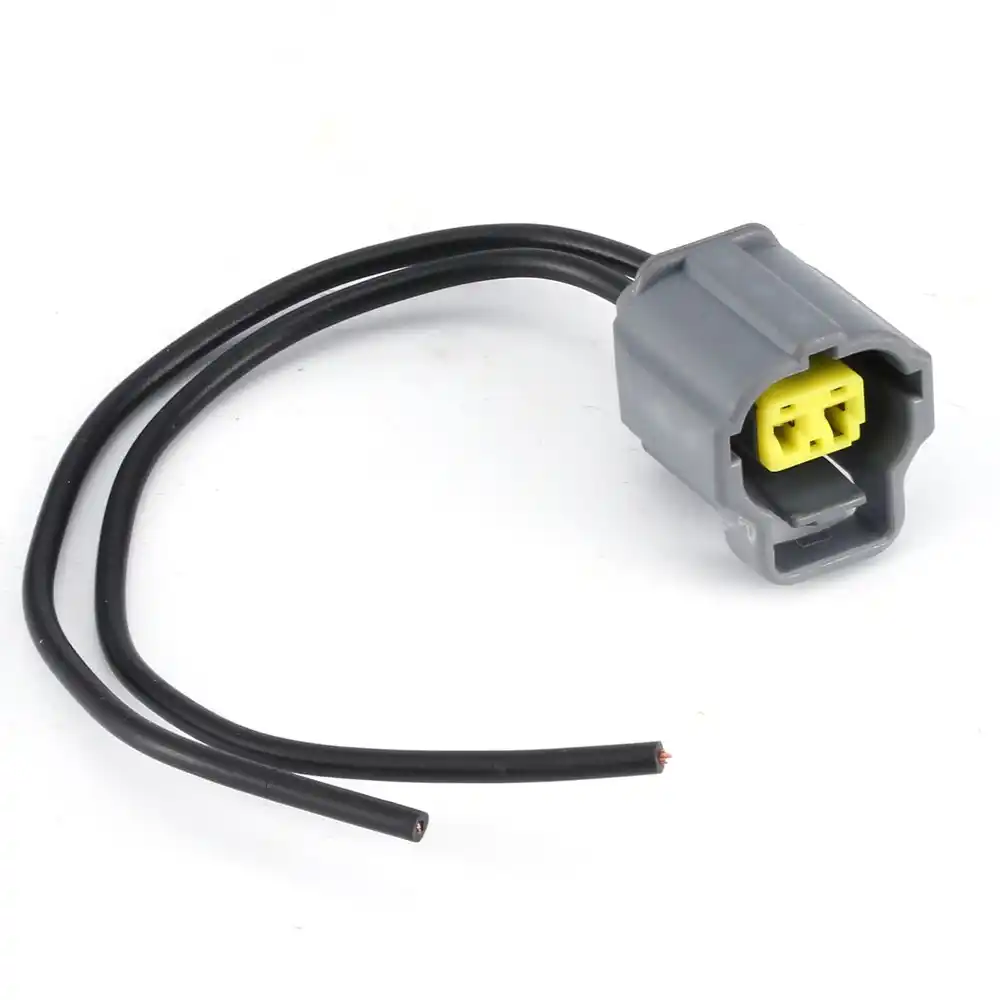

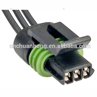

La connectique, c'est le fil (pas coupé, dénudé, cassé, plié...)
et le connecteur électrique (pas de trace d'échauffement, huile, graisse, jeu, , rouille)
il ressemblerait à ça:
https://sc04.alicdn.com/kf/HTB17dJyh7UmBKNjSZFO761b2XXal.png
ouça
https://ae01.alicdn.com/kf/HTB1pOmuPxTpK1RjSZFKq6y2wXXaJ/Connecteur-de-capteur-de-temp-rature-de-liquide-de-refroidissement-r-paration-pour-Toyota.jpg_q50.jpg

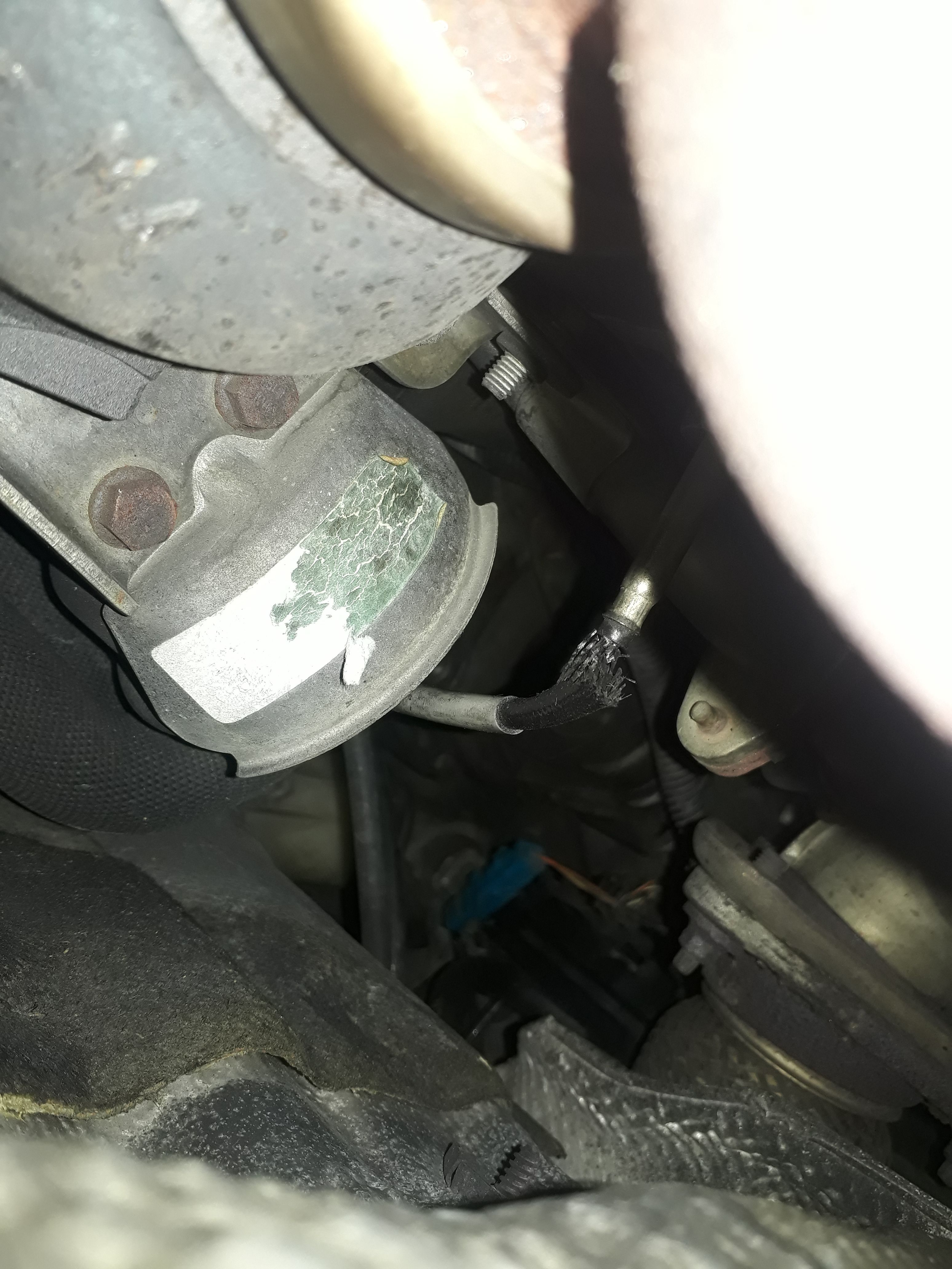

Jai trouve ca mais je pense pas que ca vienne de ca car c derriere le turbo

Heu... si, je pense qu'il y a un problème: gaine éclatée, fil coudé :pense:
C'est branché sur l'échappement ?
Il s'agit de ceci je ne sais pas si c'est branché sur l'echapement c derriere le moteur je ne vois pas clic pour agrandir

Bravo, tu as trouvé ton problème
C'est un capteur de température de gaz, et vu l'état de la gaine, pas étonnant qu'il soit en défaut.

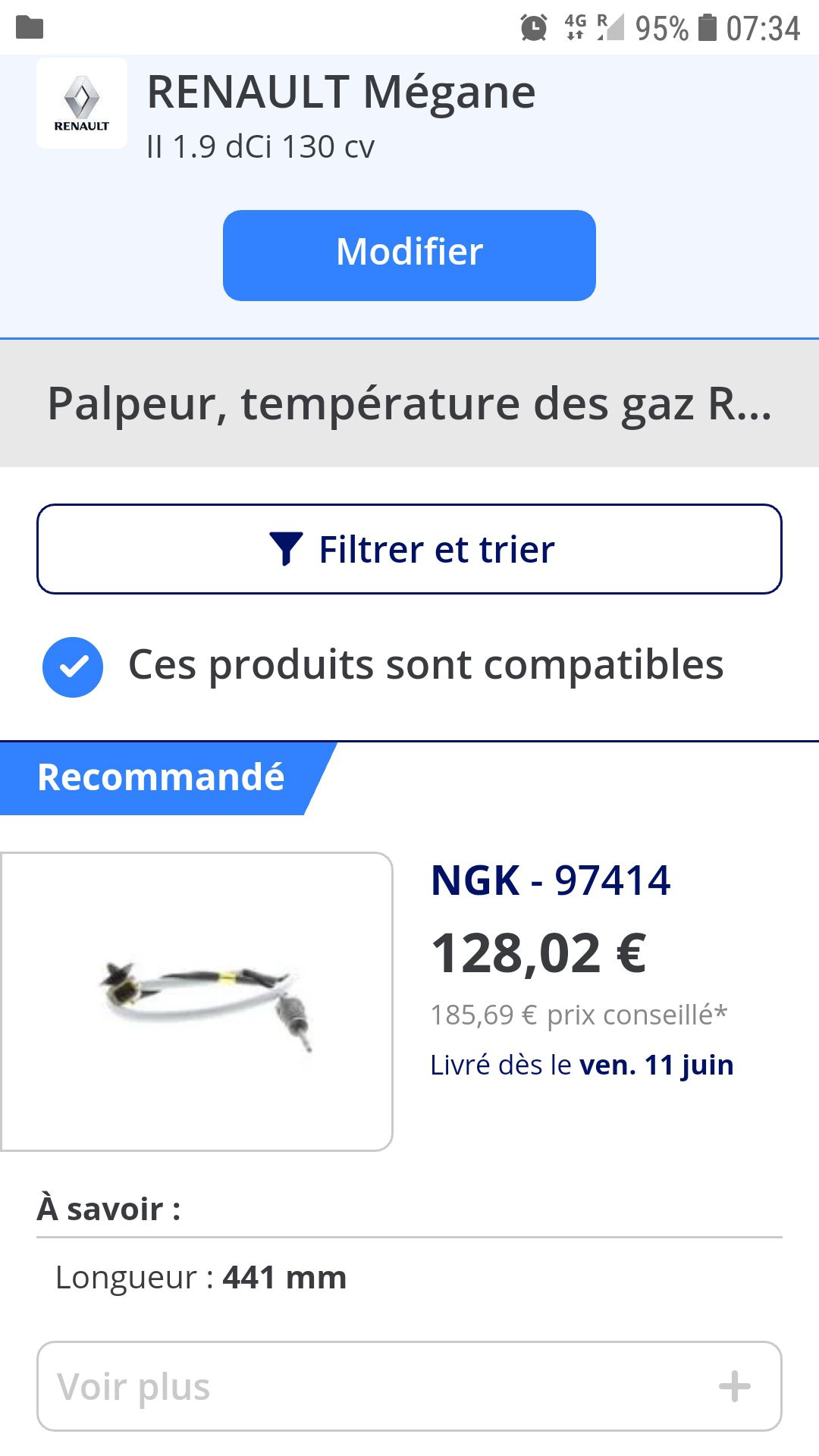

Merci je vais changer ca je pense que ca va etre bien galere jaurais preferé ceux sous la voiture mais c comme ca
Je posterais pour dire si cetait bien ca
