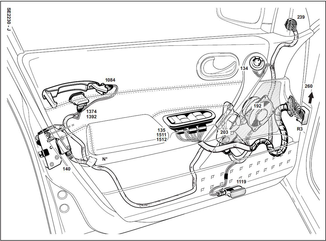

la topologie du câblage dans ta porte :

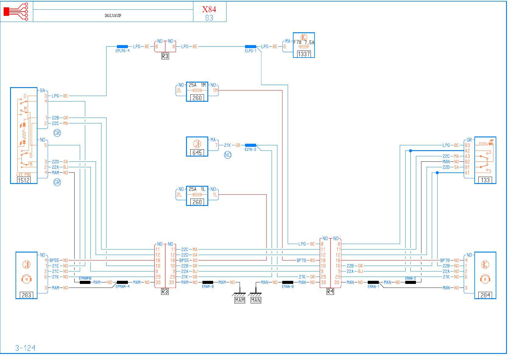

et le câblage détaillé :
il faut démonter la contre porte et regarder ce qui est abimé.
