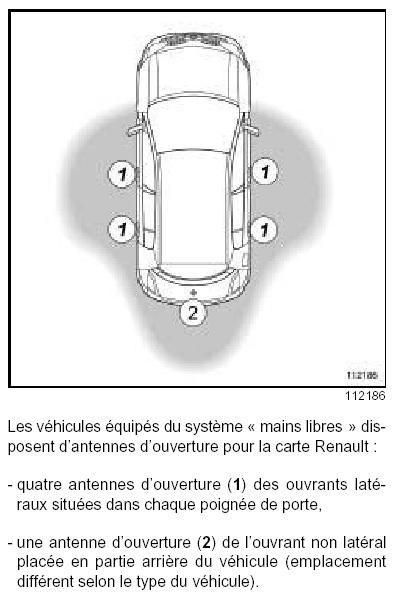

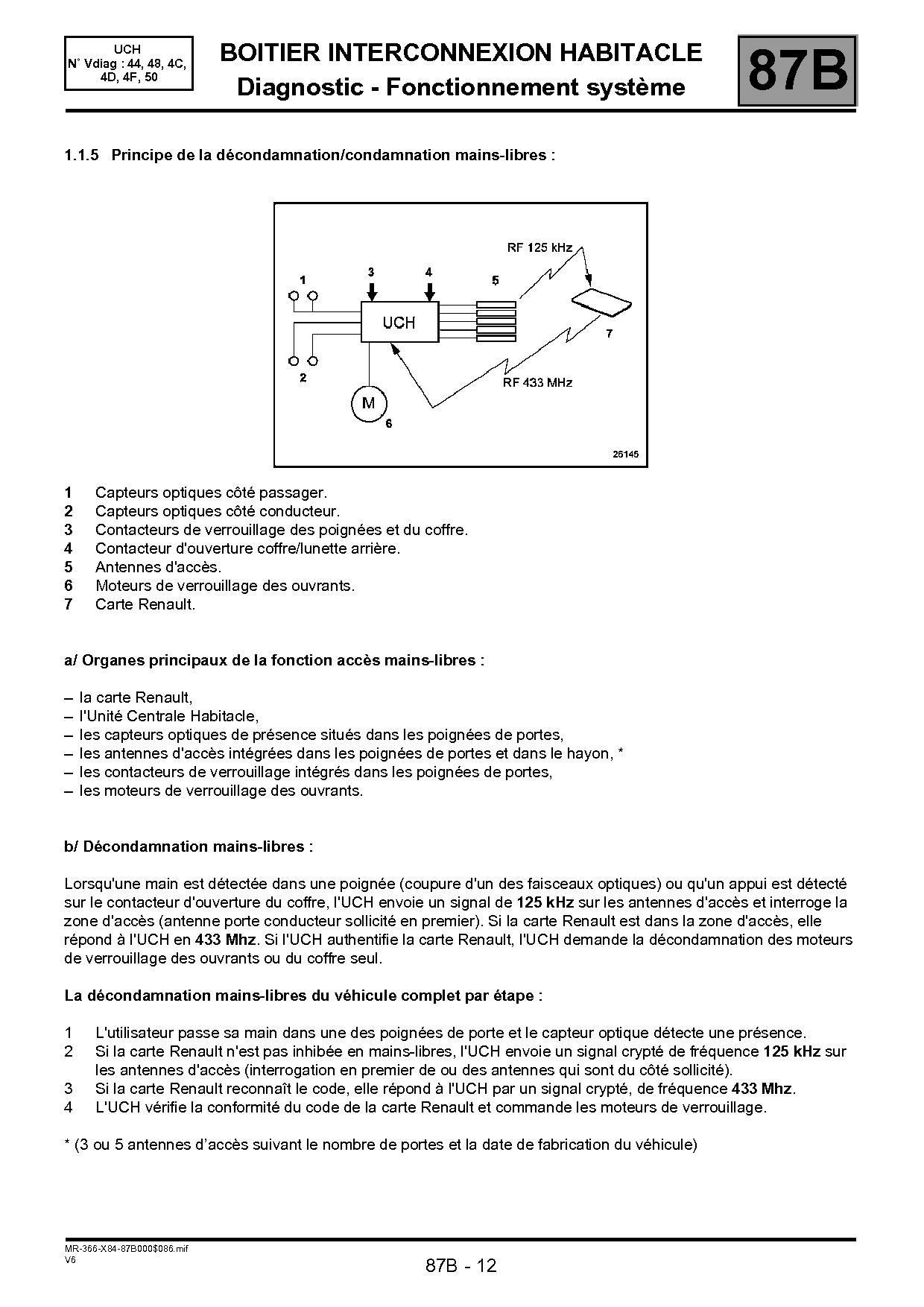

Il faudrait vérifier mais sauf erreur de ma part, lorsque l'ont demande l'ouverture cela ce fait ainsi :
Demande à l'AVG ou ARG ==> Sollicitation des antennes gauches.
Demande à l'AVD ou l'ARD ==> Sollicitation des antennes droites
Demande d'ouverture du coffre ==> Sollicitation de l'antenne arriere (elle est derrière le pare choc)

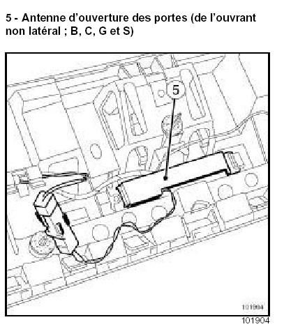

une idée, elle sont où les antennes, de chaque coté du hayon?
Le responsable du garage où je viens de refaire faire ma distribution m'a dit que l'antenne qui capte le signale pour l'ouverture par l'arrière est certainement celle située dans la voiture (y'en a 3) , pour le démarrage, à l'arrière ..
Peso, j'suis pas convaincu, car il suffit que l'on se positionne à proximité du véhicule (vers la porte avant par exemple) et que quelqu'un d'autre manipule le couffre pour que celà fonctionne en temps normal. Moi rien ....donc, ...
Message Mar 19 Jan, 2010 22:01
Il va falloir lui indiquer de relire sa doc :eyes:
Whaouuu , trop fort,
merci,
donc à priori , antenne dans le hayon.
j'avais fait aussi chercher les composants au gars de la PR mais il ne m'orientait que sur l'inter Losange et le contacteur sous plaque.
Il n'a pas su trouver l'antenne.
Je pense qu'il faut qu'il cherche dans le Faisceau de hayon alors ...
