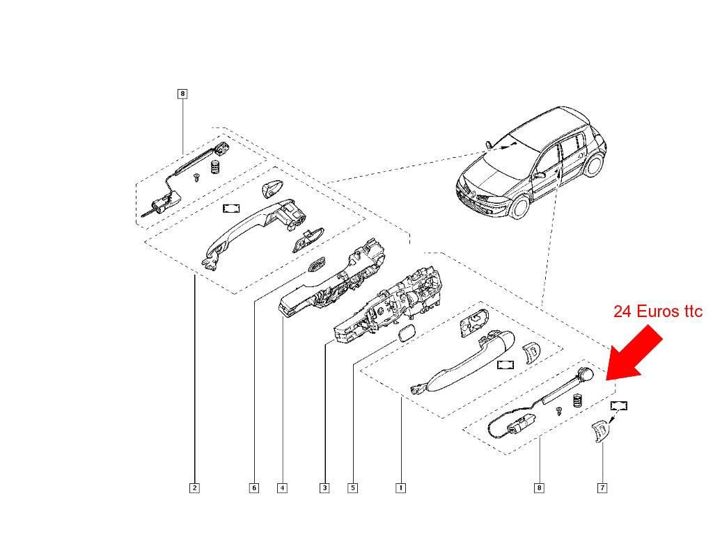

Je possède une Mégane II 1,6 de 2005, version luxe dynamique qui possède l'option carte main libre (plus sous garantie). Comme beaucoup je rencontre des problèmes avec ce système. Actuellement il m'est impossible de verrouiller l'auto en appuyant sur le bouton qui est sur la poignet sur les portes Avant droite et gauche et sur la porte arrière gauche. Vu les prix de remplacement chez Renault, je vais tenter de régler le soucis moi-même. Cependant je me demande quelle est la pièce à changer. Il s'agit juste du bouton de verrouillage qui ne marche plus, l'ouverture à distance marche bien sur toutes les portes.

J'en appel vos connaissances pour connaitre la pièce que je dois changer ? (si possible avoir une référence) Car avec tous ce que j'ai pu lire le prix oscille entre 15€ et 100€ la pièce :shock: ??

Bonsoir, voici le prix de la pièce à remplacer clic pour agrandir
Salutation
Est-il possible des infos supplémentaires sur cette pièce, de quoi s'agit-il exactement (ref Renault) est-il conseillé de le faire soi-même sans trop de risques ?
Bonsoir, la référence est 7701209342, pour remplacer l'antenne et le bouton de fermeture ouverture il faut déposé la poignée.
