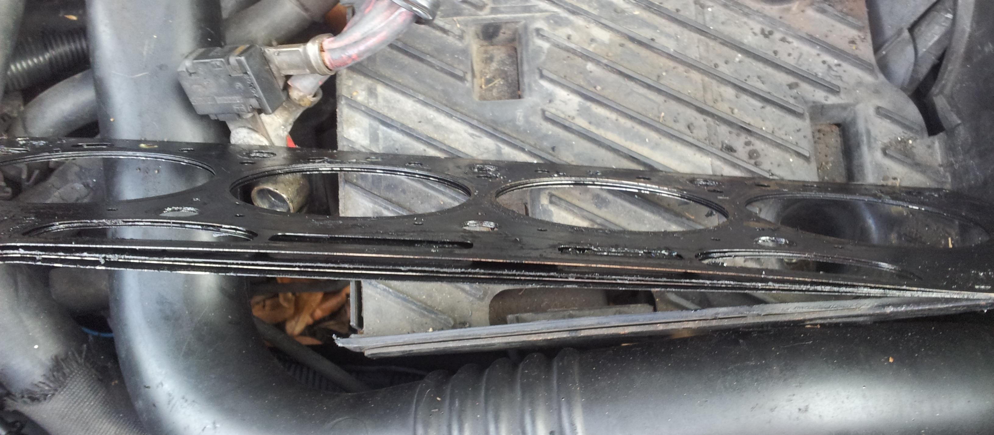

Avant hier je l ai déculasser verdicts joint de culasse en plusieurs morceau, je me demande si le mécanicien avait mit le joint neuf que je lui avait donner, en même temps j'ai profité de roder mes soupapes

tu as des photos du joint ?
je suis curieux de voir ça.

peut être sa n explique pas le code défaut mes peut être c'est la raison pour laquelle elle démarrait bien au quart de tour fumait blanc puis s arrêtait après.
Quand je regarde le joint de culasse c'est comme s il y'avait 3 joint collés ensembles qui se décolle il n’y a pas un endroit du joint qui n est pas abimé ou déformer.
Je verrais ce que sa donnera avec un joint de culasse neuf.
ça se voit tout de même si le joint n'est pas neuf .Mais je doute qu'un garage s'amuse à monter un vieux joint.

ça se voit tout de même si le joint n'est pas neuf .Mais je doute qu'un garage s'amuse à monter un vieux joint. [/quote]
je prendrais des photos du joins pour vous montrer sont état

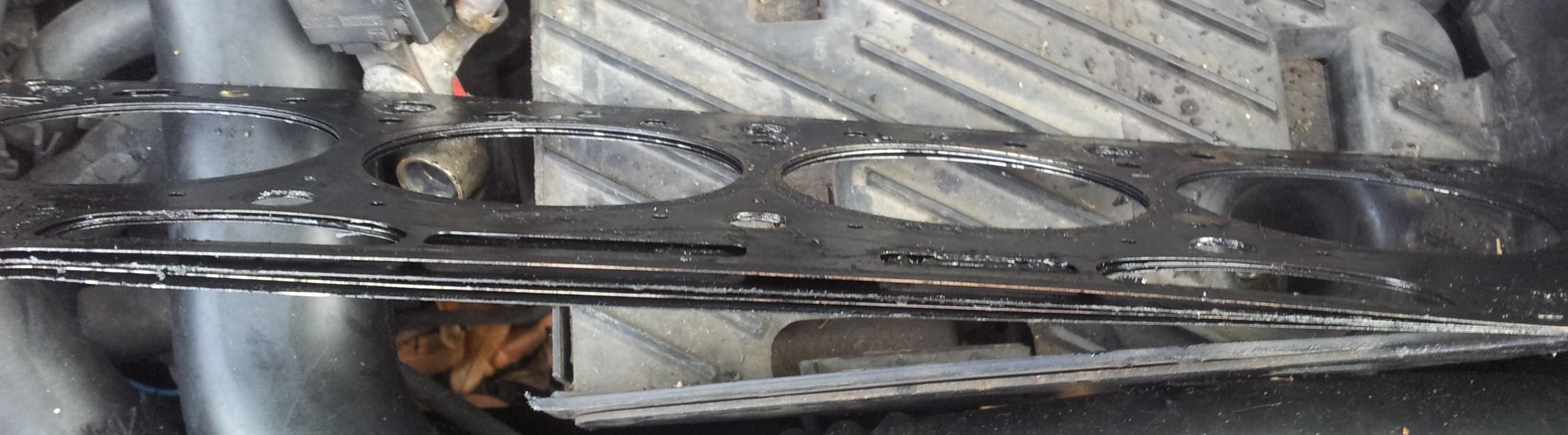

voici le résultat après déculassage pourtant c'était censé être un joint neuf
