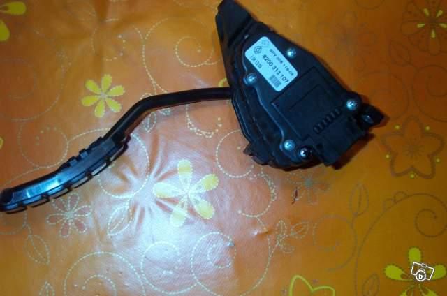

je possede depuis peu d'un MASTER II ph3 150cv de novembre 2007 version confort
Mon Master etant deja precablé,j'ai voulu rajouter "l'option" mais il me manquer:
le support d'interrupteur ref 82 00 430 542
les 2 interrupteurs
le potentiometre d'accelerateur 82 00 313 107
j'ai trouvé le support sur le bon coin car chez renault le support seul vaut 134€ HT ( c'est une honte pour un bout de plastique) le potentiometre et les interrupteurs viennent aussi du bon coin
le montage de tout ces elements est tres simple es rapide.
Mon regulateur/limiteur marche mais le soucis c'est l'UCH ne garde par la reconfiguration avec RV/LV. Des que l'on recoupe le contact et que l'on reconnecte il a repris la configuration d'origine...
avez vous une idée d'ou ca peu venir mon UCH est un N2
