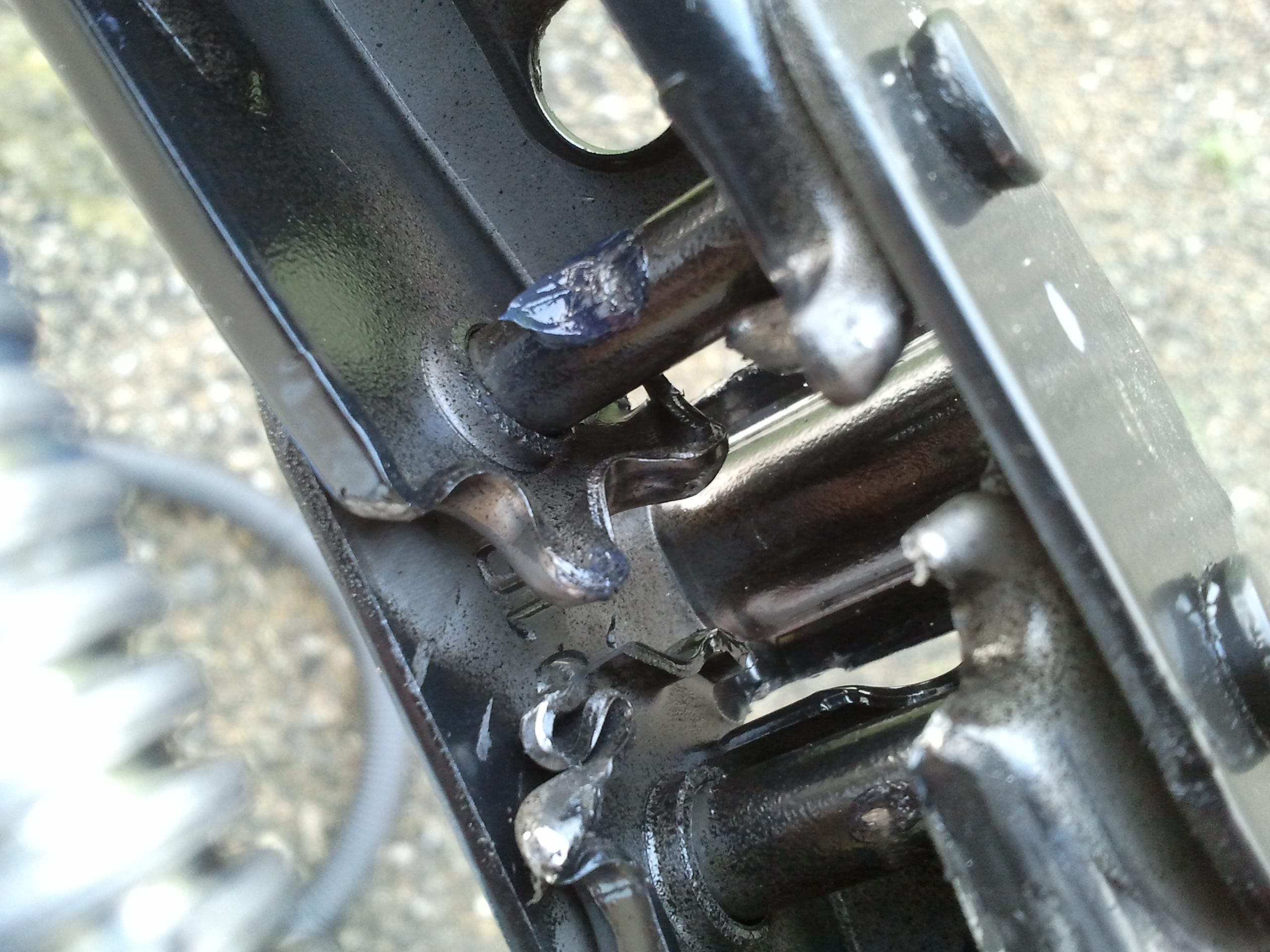

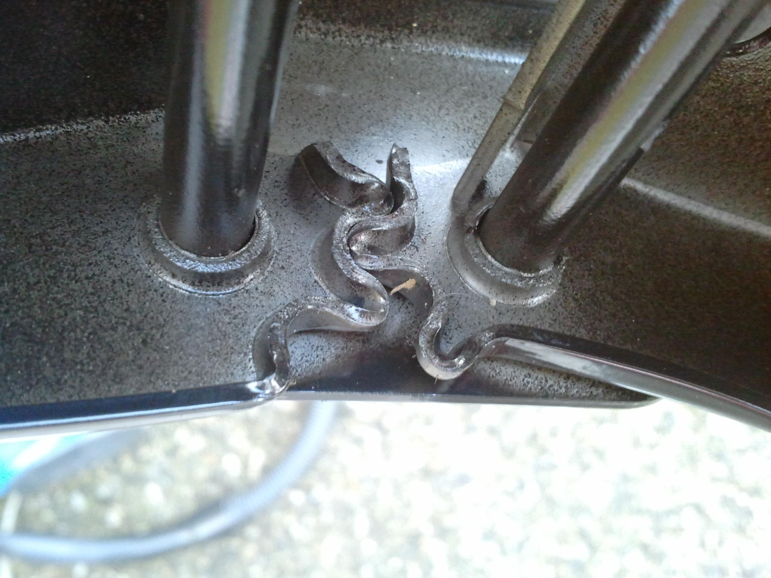

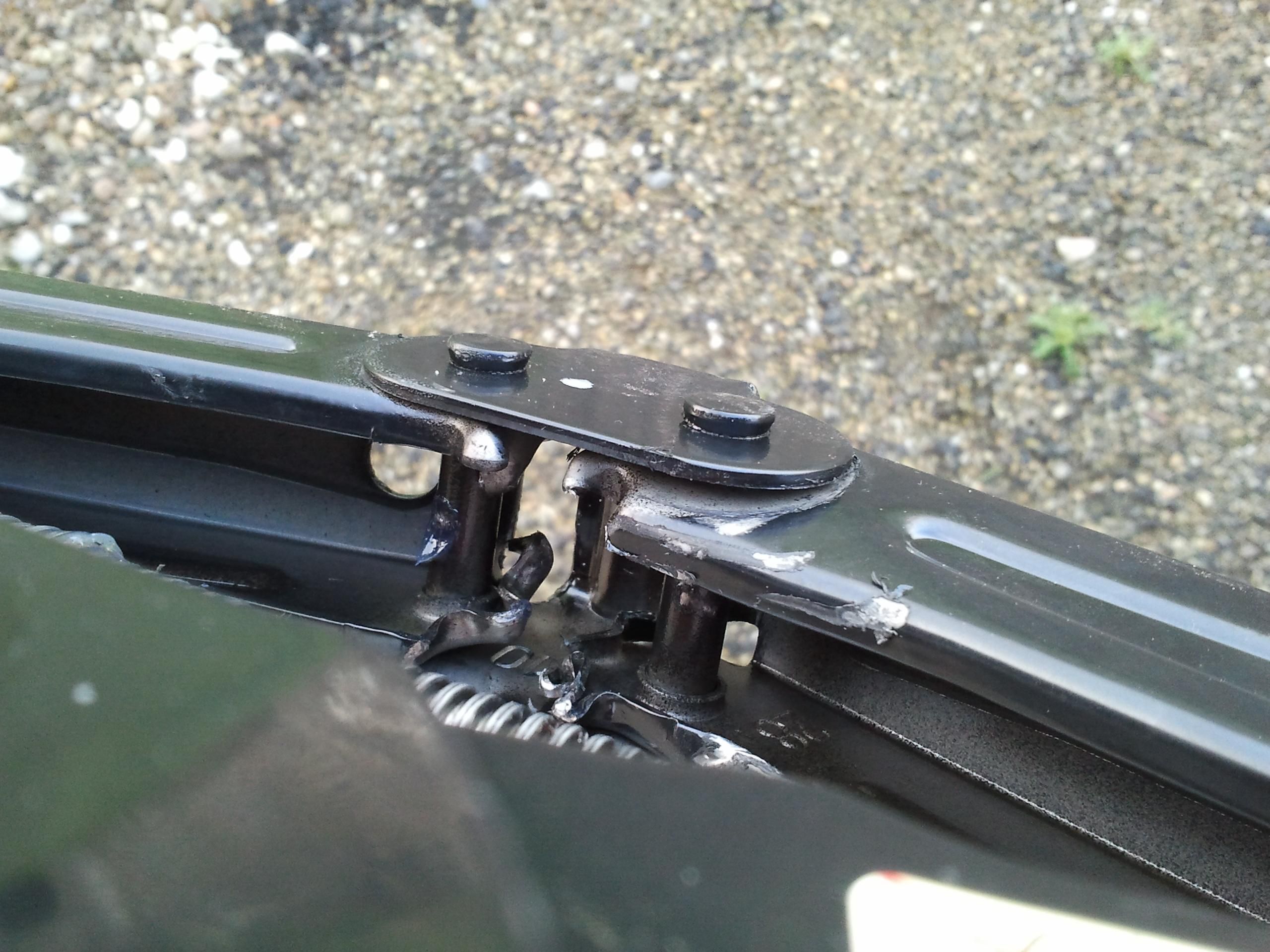

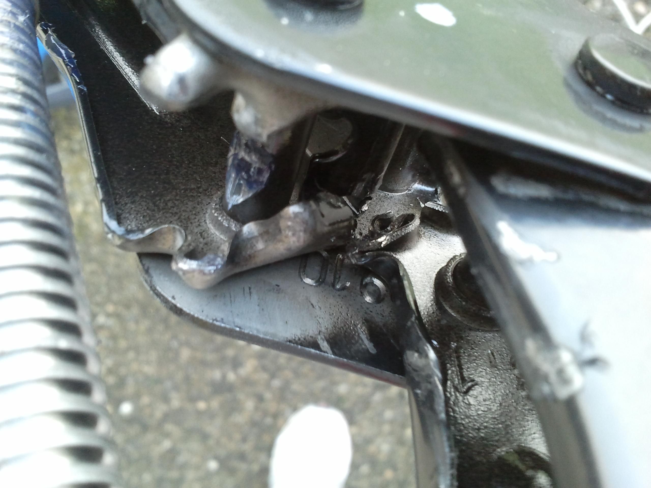

Aprés avoir poursuivit l'aventure de l'attelage qui est toujours ouvert au témoignages, maintenant vient celle du crik neuf défectueux (HS).

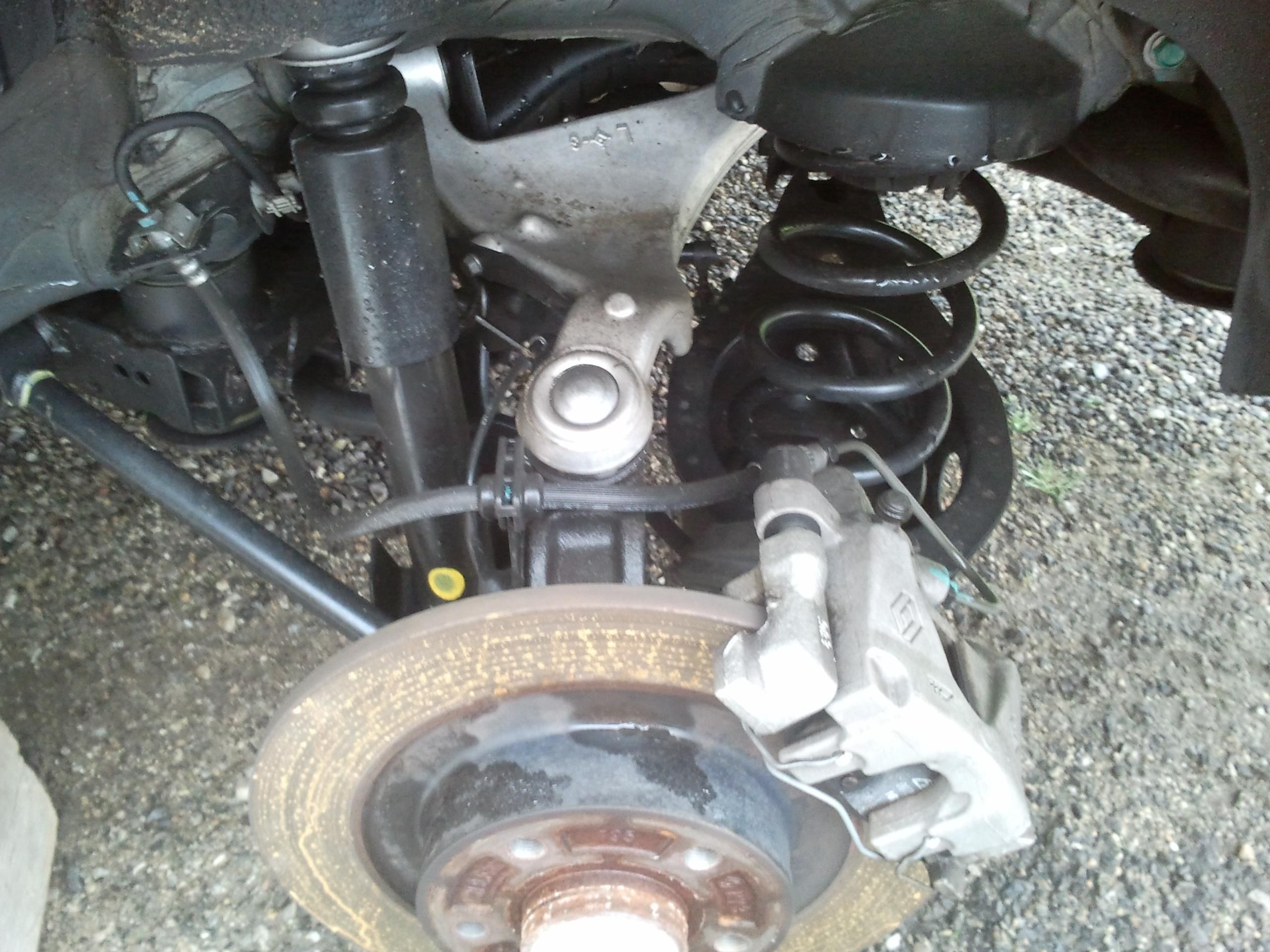

Il y a 15 jours en week end a la campagne, le Samedi matin je me suis aperçut que la roue AR D, était a plat.
Donc opération dépose de roue, procédure normale, et bien sur au moment de lever le véhicule, le crik se chier dans le pantalon, aprés plusieurs essais de levage, de positionnement, de rechercher l'endoit où se positionne le crik sous la voiture, le crik était bien déja HS quand je l'ai sortie de son logemnt/coffre.
Donc heureusement que j'ai eu une crevaison maintenant, peut de temps aprés l'achat et du coup il a pu passer en garantie sans faire d'histoire.
Bizarre, il y en avait 1 en stock sous la main comme si c'était un probléme connu sur des véhicules lourd.
La LATITUDE pèse 1600 Kg.
Je vous laisse apréçier, diagnostiquer, commenter les images suivantes.
Les dents partie haute du crik, a l'intérieur.
Les dents du bas, coté socle/pied.
Quand on voit comment c'est fait, je vous jure ça fait peur, faut pas changer une roue et passer une jambe sous le véhicule pour aller vérifier quelques choses. :oops:
1 Conseil, quand vous achetez un véhicule pousser le vis jusqua regarder l'état du crik, car j'ai bien faillit me faire piéger avec un véhicule neuf.
Bien sur si j'apelle le commercial, il ne vas pas me croire.
Pratique bien courante chez les commerciaux quand on leur annonce un problème (soit c'est pas vrai ou c'est jamais arriver). :eek2:

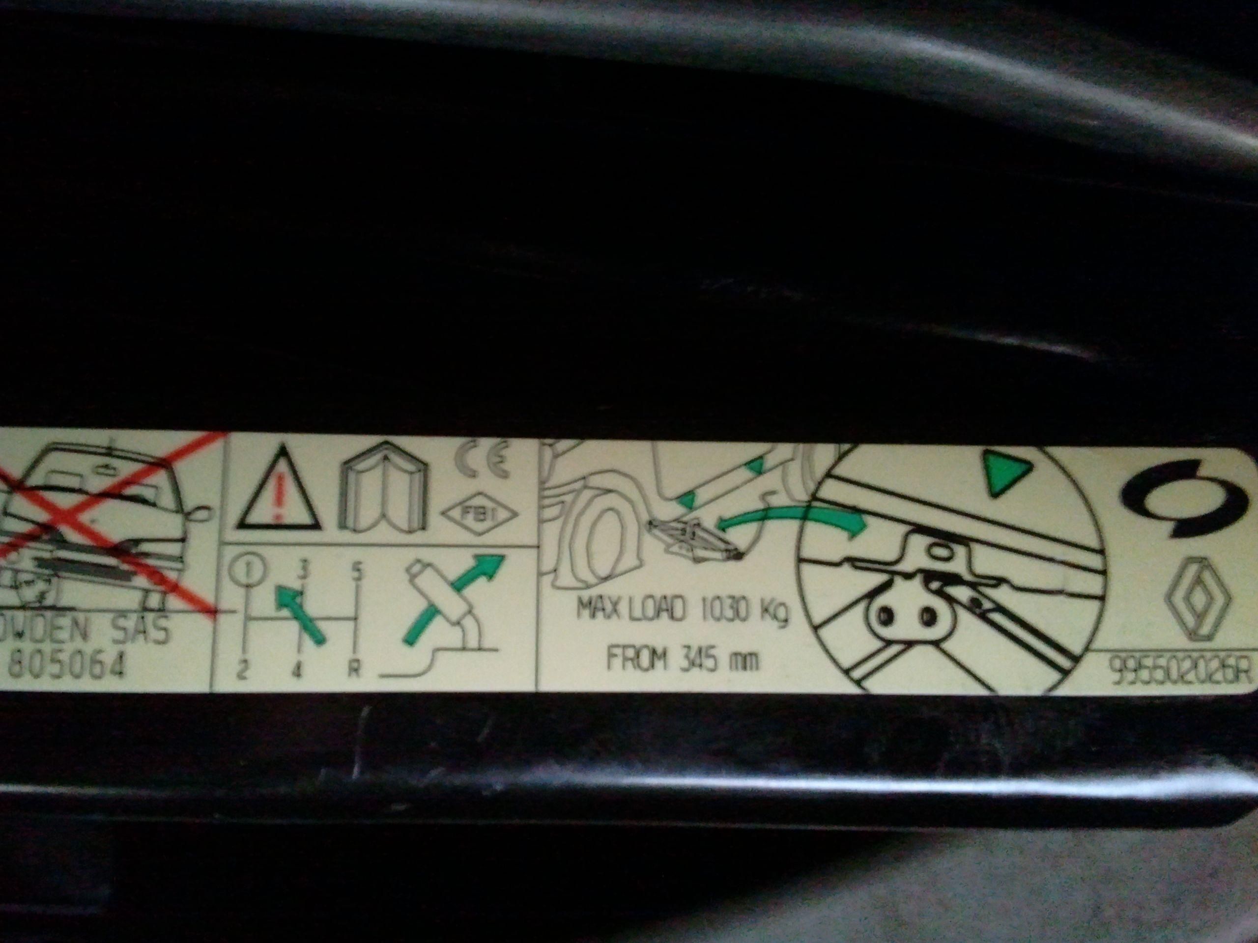

INFO.
Référence crik
Le crk a était pris en garantie, ::yeah_009::
mon voisin s'était foutu de ma gueule quand il m'avait vu faire un test de changement de roue.. 2 jours après avoir acheté ma voiture.. je me rassure en me disant que je suis pas si parano que ça :D
je pense plus à un défaut de fabrication qu'à une dégradation liée au poids de la voiture..
Mais les crics d'origine.. ça fait peur.. à quel point ça fait gnognote...
j'ai un cric hydraulique et des chandelles .. pour travailler sous la voiture.. jamais j'irai sous ma voiture avec le cric de merde fourni par Renault.. c'est beaucoup trop risqué :aieu:
Après, quand tu vois la clef démonte écrous .. :eyes: qui casse quand y a des mecs qui utilisent le pétard pour serrer les roues :aieu:

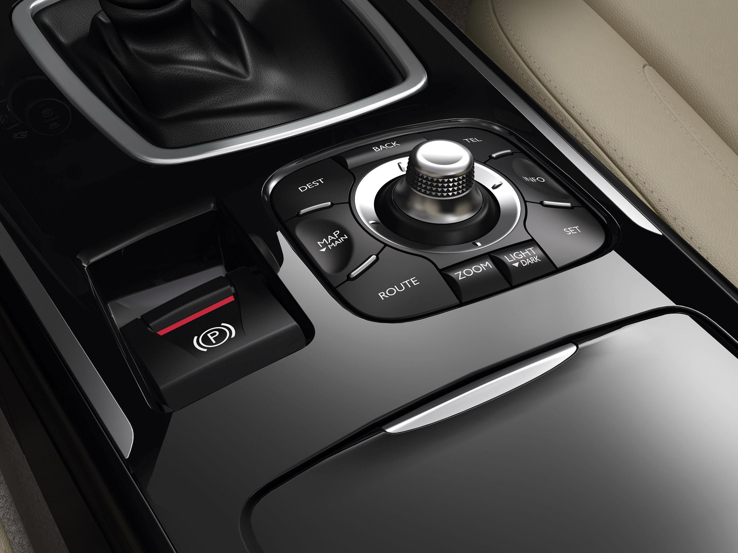

REMARQUE d'utilisation.
Le frein de park de la boite est plus ou moins dur a enlever suivant comment on à arreter le véhicule.
Dans une pente en mettant le frein de park boite en 1er, ensuite on enlève le pied de sur la pédale de frein et en 3eme on enclenche le frein a main et bien en repartant le frein de park boite est dur / force beaucoup pour le désengager.
Si on enclenche le frein a main en 1er avec le levier au N, ensuite on dirige le levier sur le P, alors au prochain départ celui ci ne force pas.
Quelqu'un a déja remarqué cette différence ?
Ça parait logique, la position P de la boite est un blocage mécanique, si tu es en pente et que tu lache le frein après avoir mis sur P tu sens la voiture bouger donc elle "force" sur la boite.
Il faut serrer le frein à main avant de relâcher le frein. :wink:
(Ceci dit sur mon ex V6 BVA je ne serrais le frein à main que dans les fortes pentes et je n'ai jamais eu a forcer pour retirer la position P en faible pente et sans frein à main)

ce n'est pas un frein a main automatique ?? il suffit de mettre sur "P", couper le contact puis lacher le frein à pied ?!

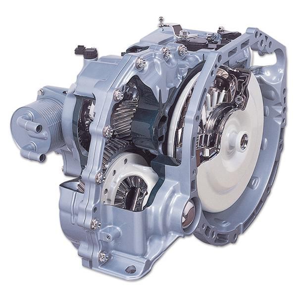

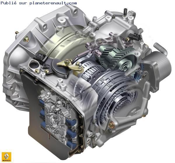

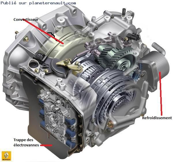

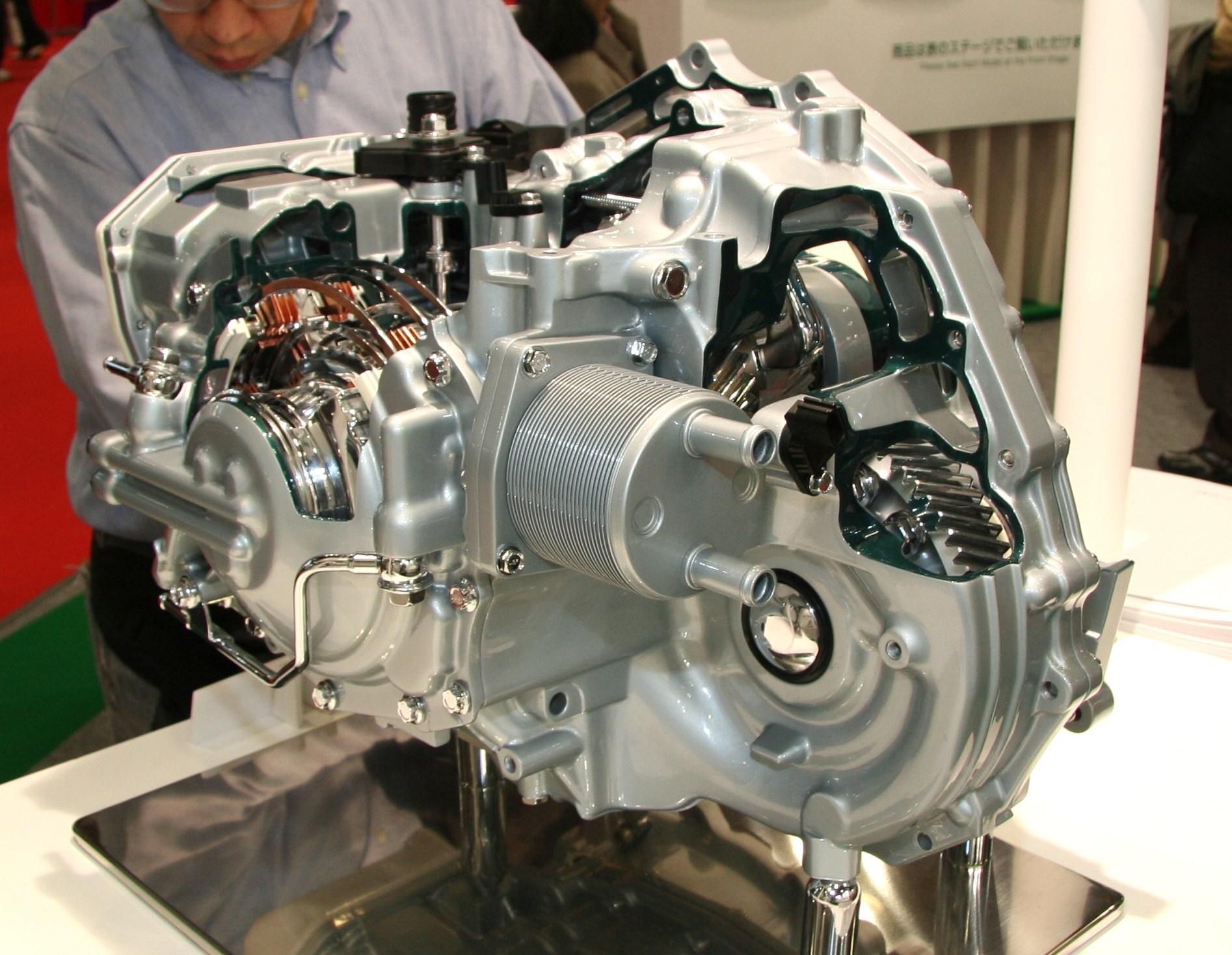

Voici des photos, pour présentation.
Le typage de la boîte AJ0 privilégie la fluidité et la douceur.
Volume d’huile (L): 8
Capacité en couple (Nm) Diesel 360

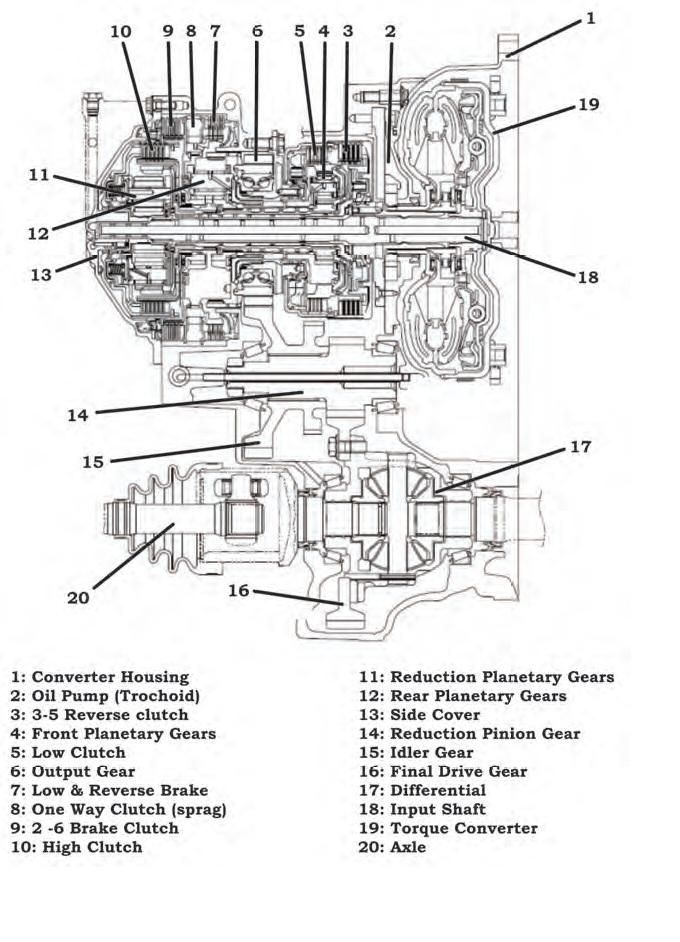

La voici en coupe.
C'est pas mal en image, non ?

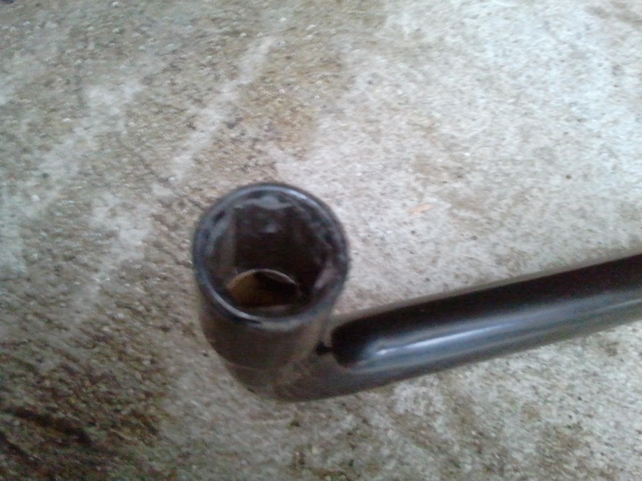

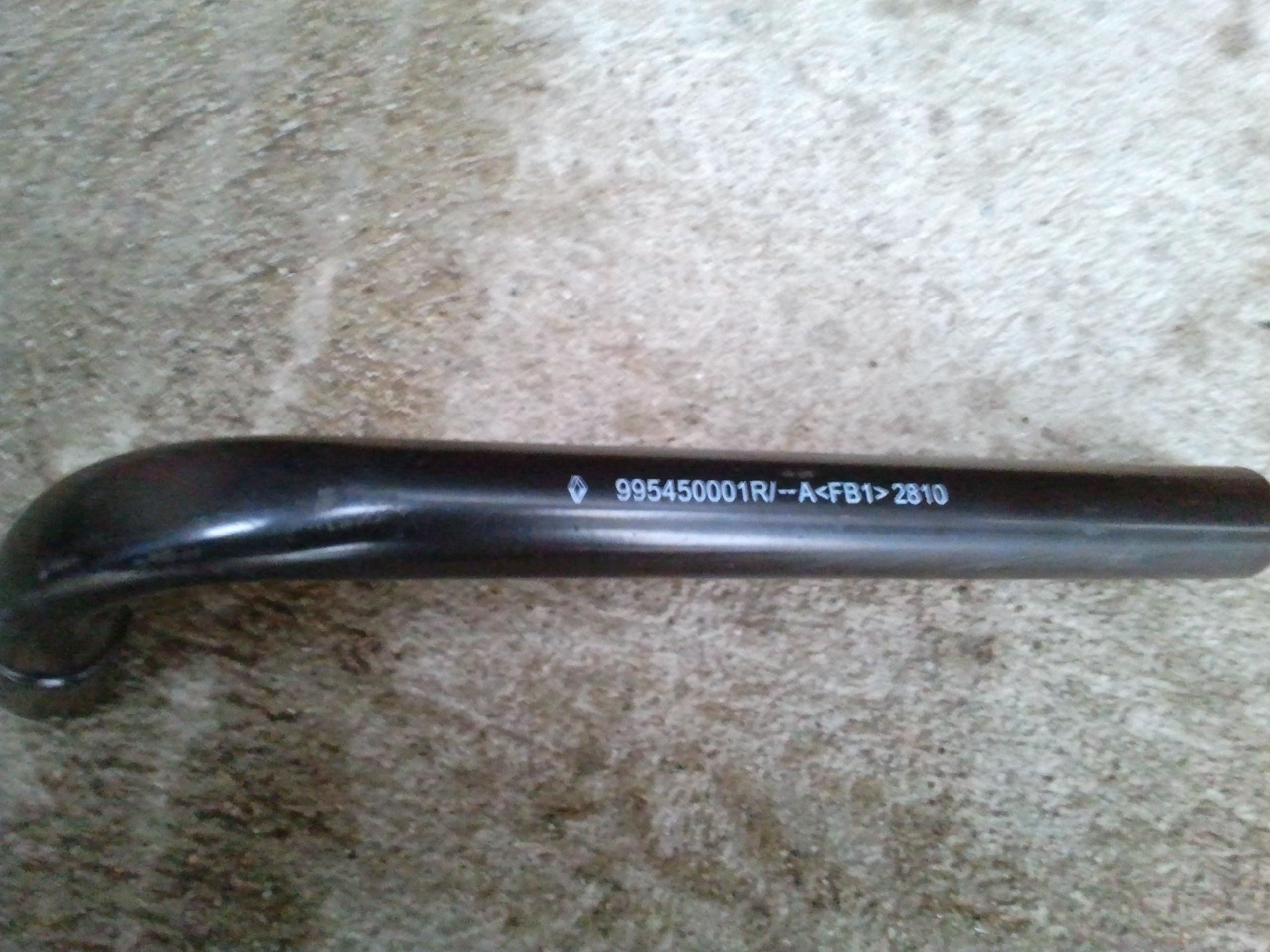

Bonsoir.

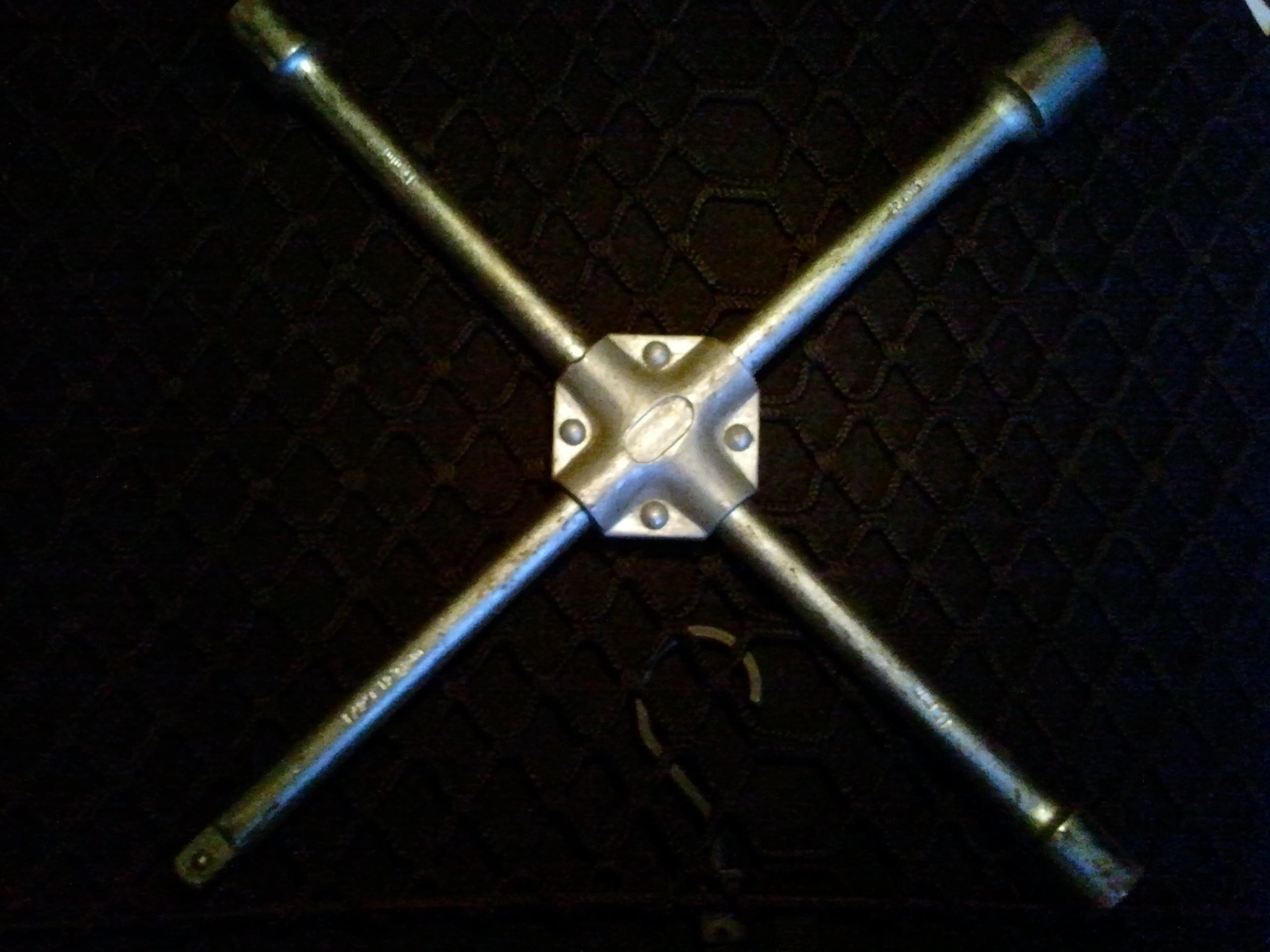

Je reprend vite la parenthese du crik,juste pour finir avec cette affaire. Je voulais rajouter que la clé de démontage comme tu le précise j2c, elle foire, les vis qui tiennent les roues ont une tète de 17 et cette fameuse clé fait 18, pas mal aussi, hein.
Cette clé est vraiment du chewing gum, tu peut pas forcer a cause du jeu dans les tètes de vis.
J'ai était obliger de la remplacer par une croie.
Voila,on peut refermer la parenthèse, il me manqué juste les photos.

:shock: ça existe les clefs de 18 en mécanique ??
Message Mar 22 Jan, 2013 18:01
tu as de la chance;. ta clef est plus solide que la mienne :ko: .. ils ont revu le modèle pour améliorer la solidité.. mais apparament.. le manche a beau être plus gros.. avec une meilleure soudure;. maintenant c'est le mordant qui merde :(
Il n'y a pas de moyen d'inclure un PDF sur le forum, tout comme tout autre fichier qui est différent d'une image.. et cette fonctionnalité ne verra jamais le jour sur PR.. car ça consomme beaucoup trop d'espace disque;. (et de backups.. qui consomment déjà 2 To .. chez moi..)
Tu peux utiliser dl.free.fr par exemple.. pour mettre le document à disposition (mais il restera que 2 mois)
Srg2, oui on trouve des clé et des boulons/ecrous de 18 :euh:
Par contre sur ma laguna les boulons sont en 19 :pense: (et la clé aussi d'ailleurs :sifflote: )

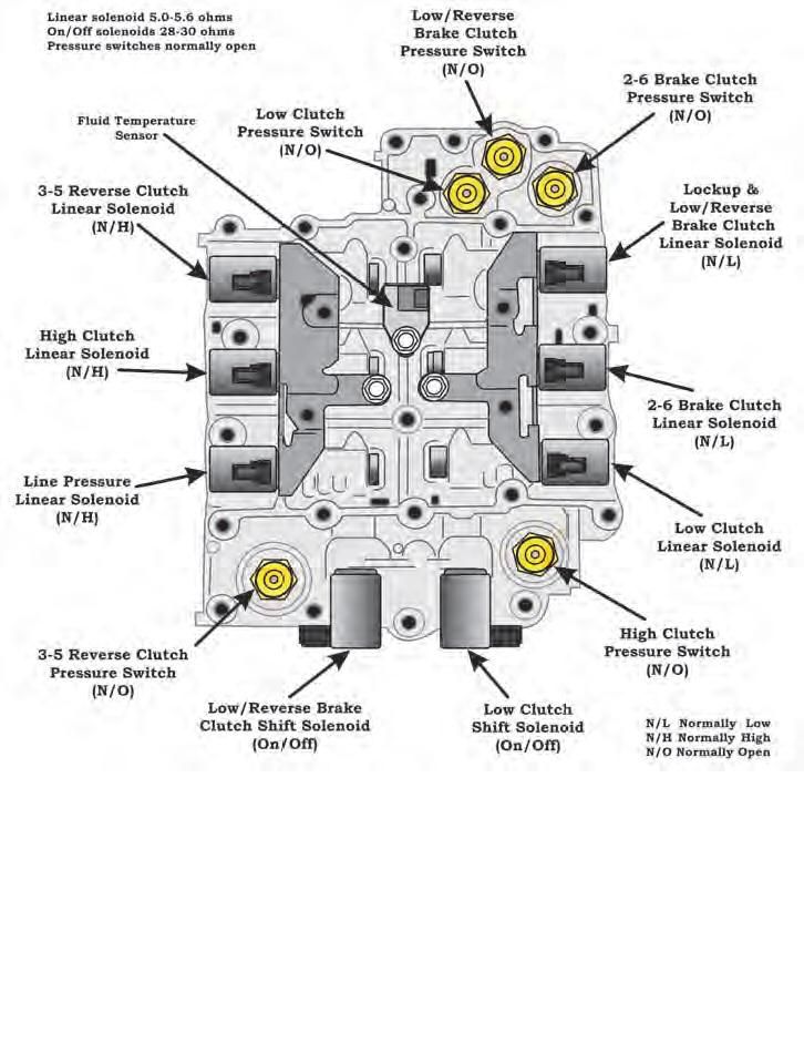

Une photos de la Trappe des électrovannes, que l'on devinne sur le coté de la BVA.
Sur le coté G de la boite.

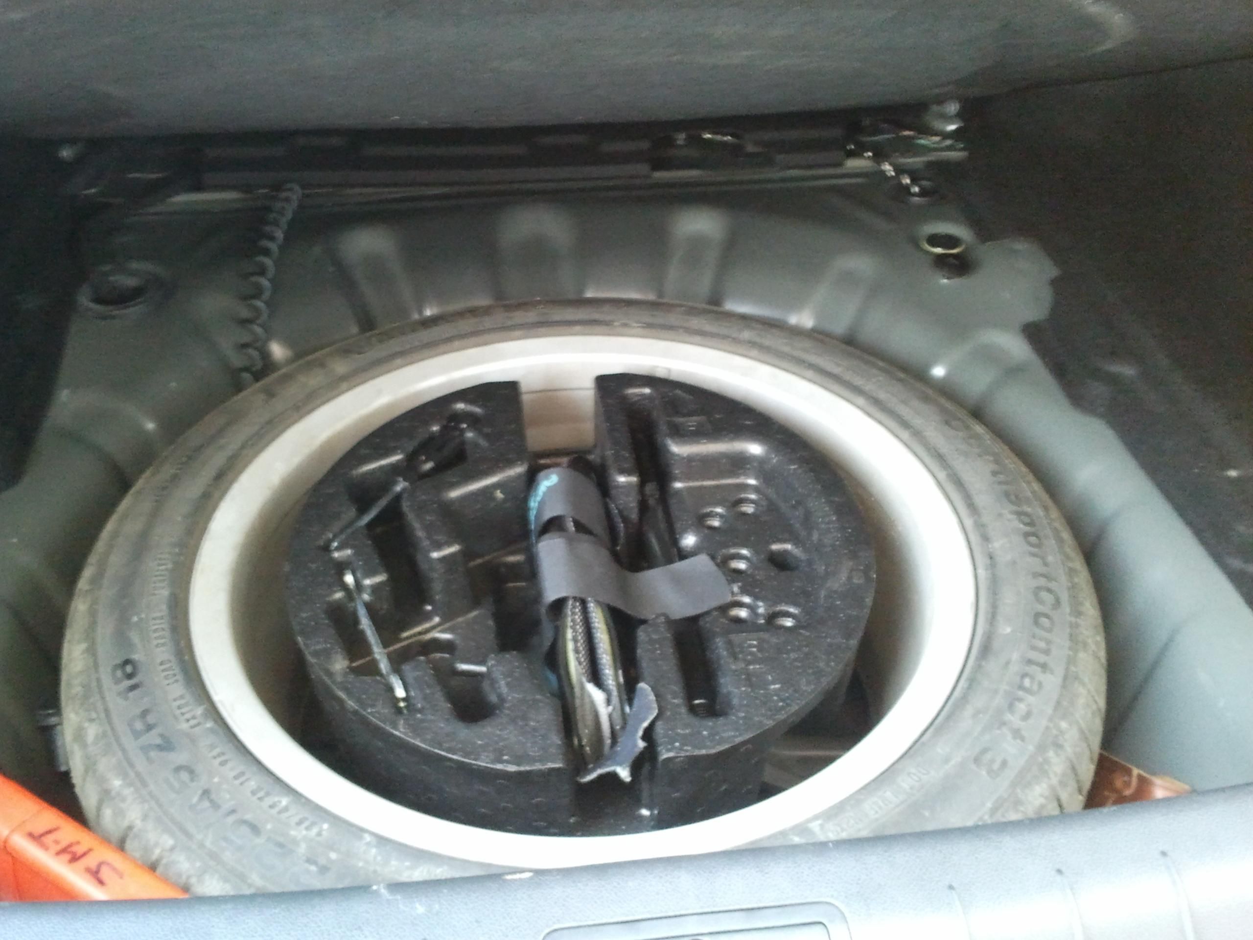

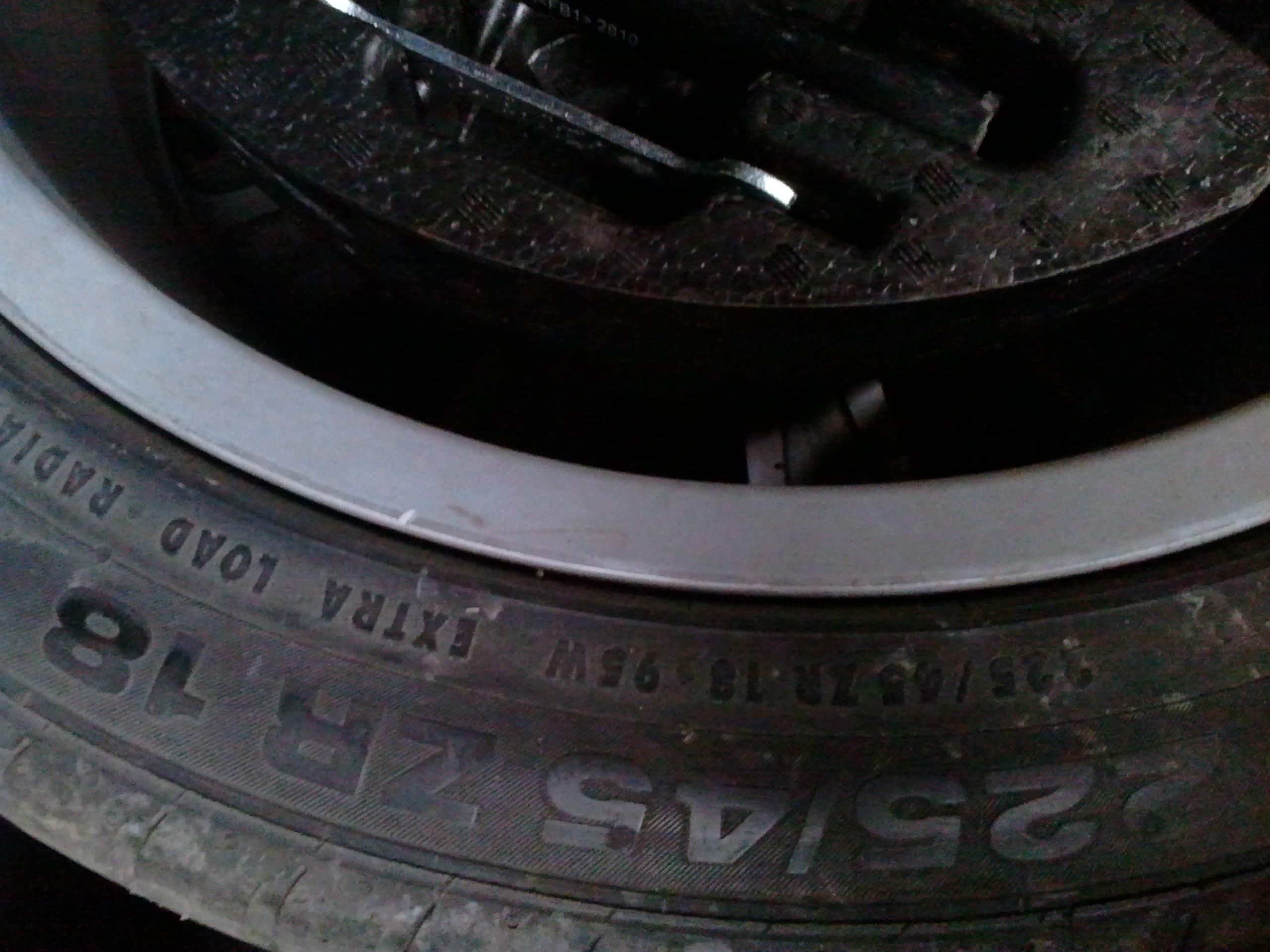

Je vais vous présenter le compartiment roue de secours, si jamais un particulier a besoin de prendre infos avant achat.
L'avantage c'est que se cache dans le coffre une roue avec jante alu, roue a la dimension.
(Pas comme la LAGUNA 2.2 Dci Dynamique que j'ai eu dans le passé, c'est surtout quand cas de crevaison AV je pense que les différentiels de pont/BDV, n'aiment pas une roue en 16" d'un coté et l'autre en 17", c'est la parenthèse Lag Dyna) ::yeah_005::
Coucou :mdr:
Elle se cache ici, dessous
Où se cache la manivelle
qu'il ma fallut changer par une croie
Avec une roue a la bonne dimension.

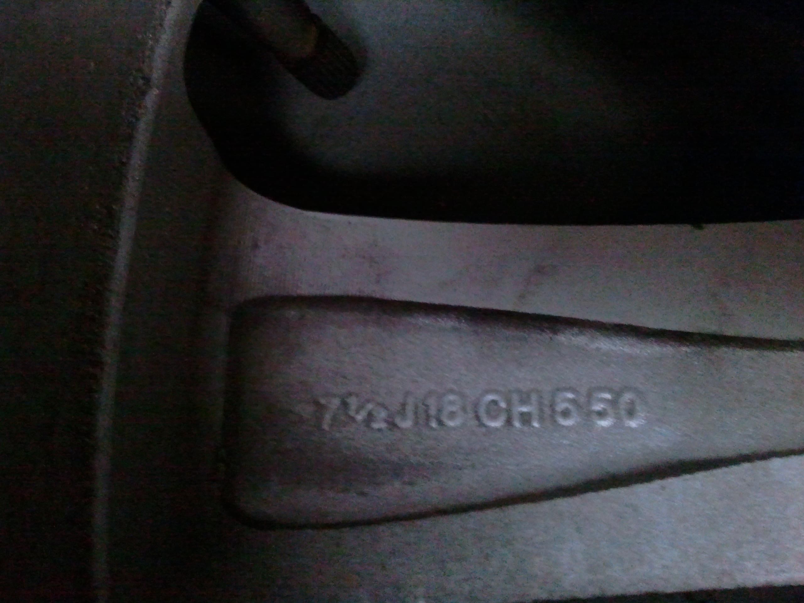

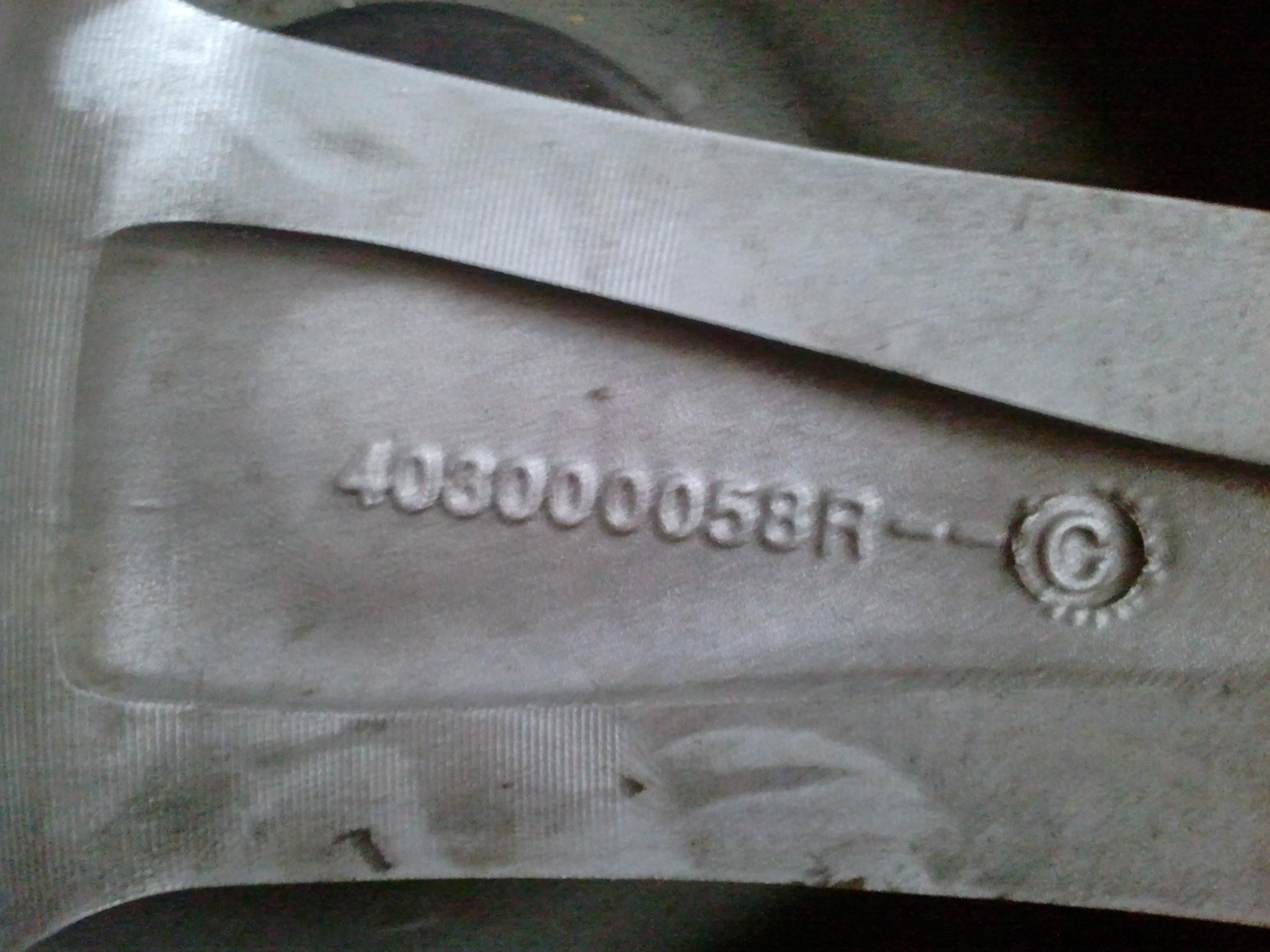

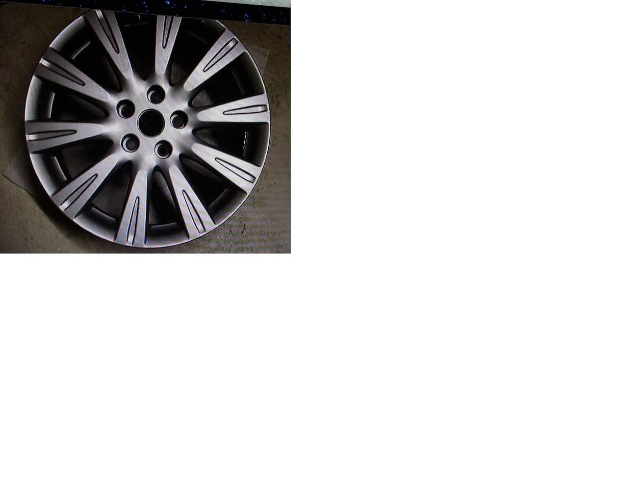

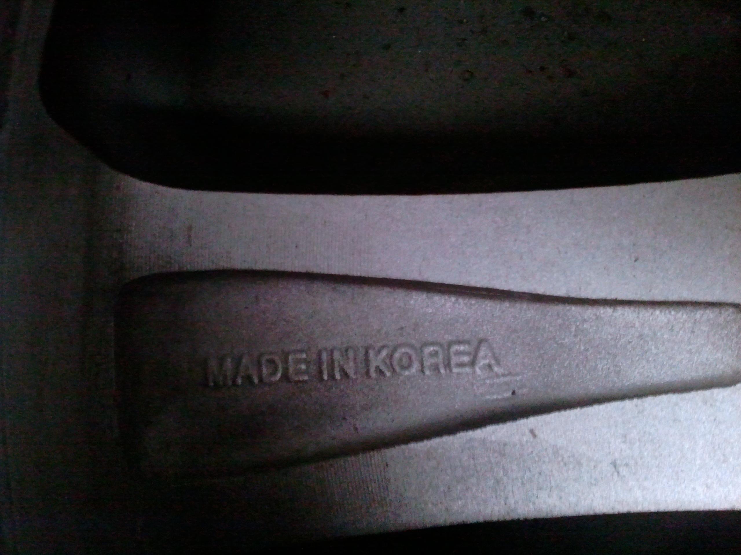

Une jante que l'on trouve sur le bon coin

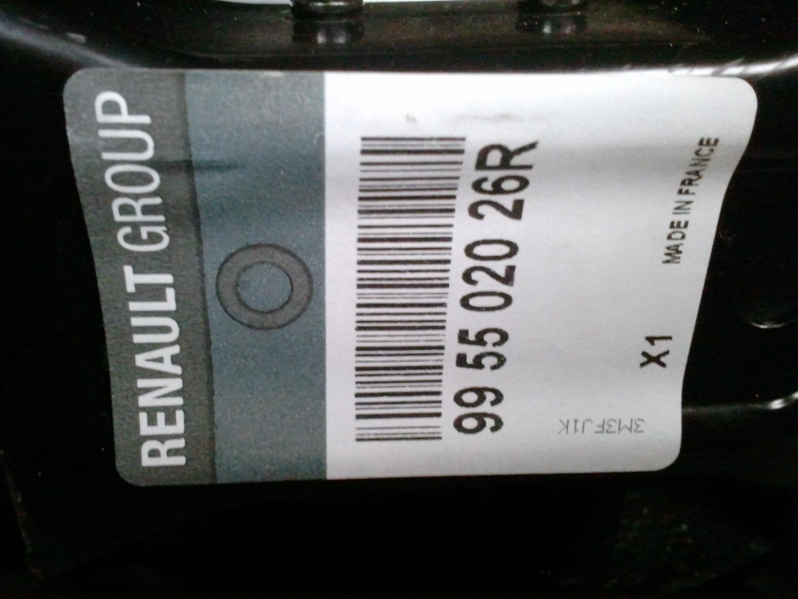

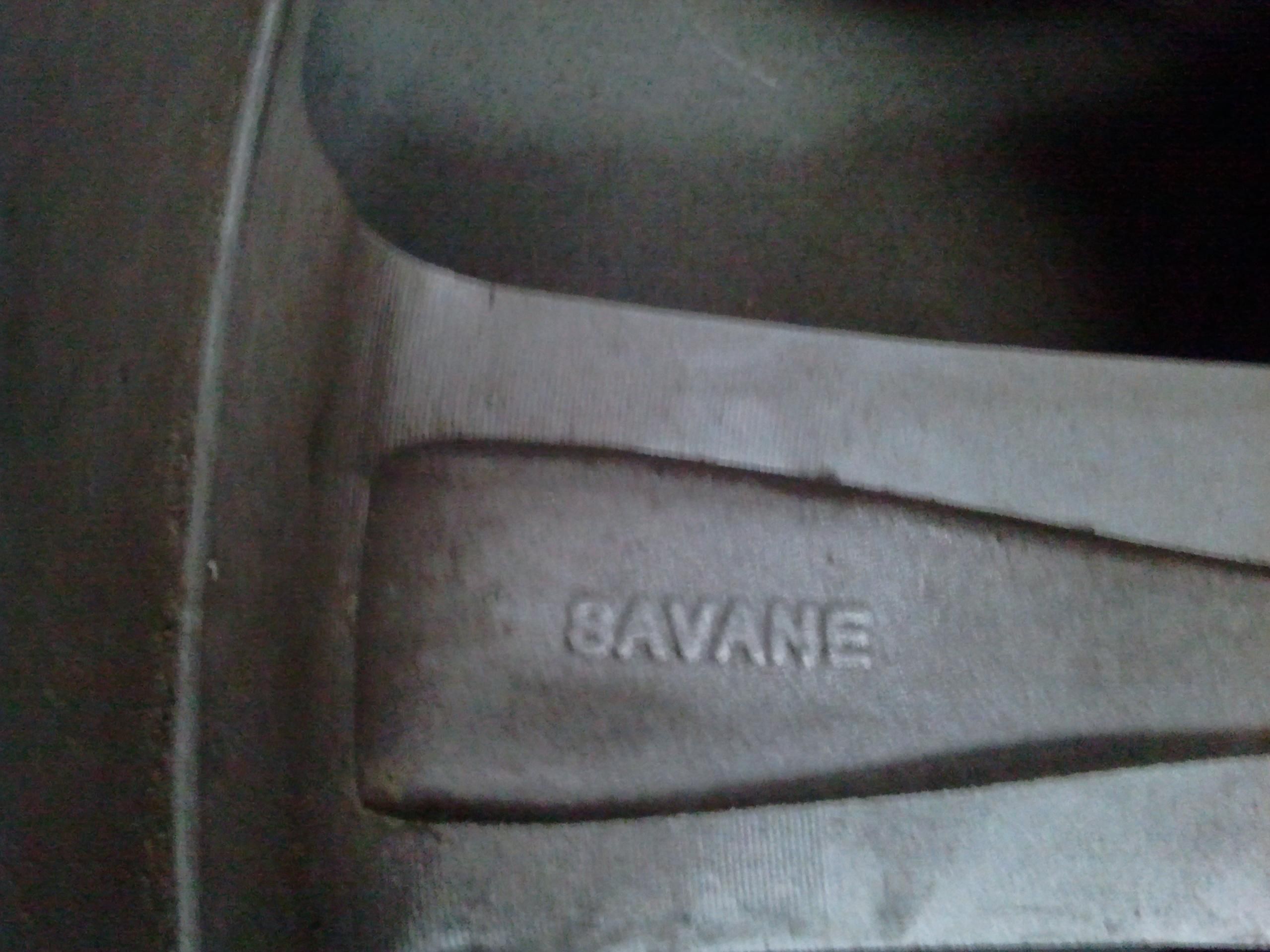

Détail des références/modèles
Voila pour la roue de secour

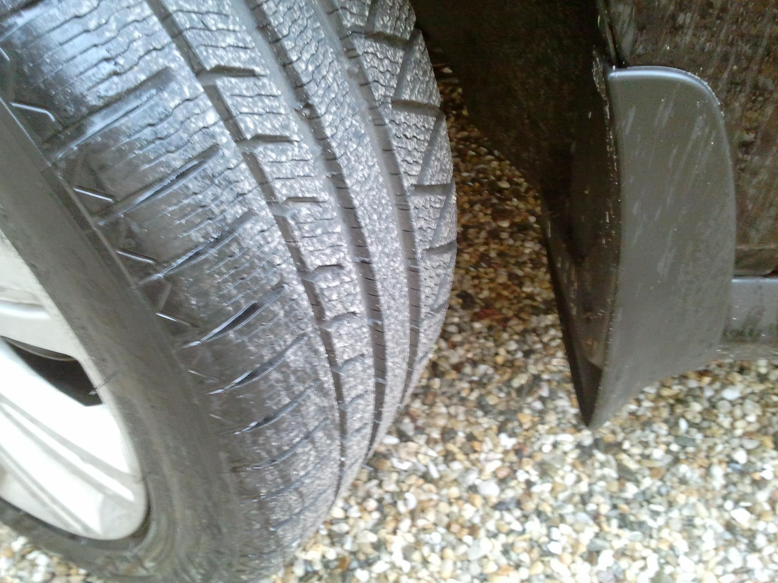

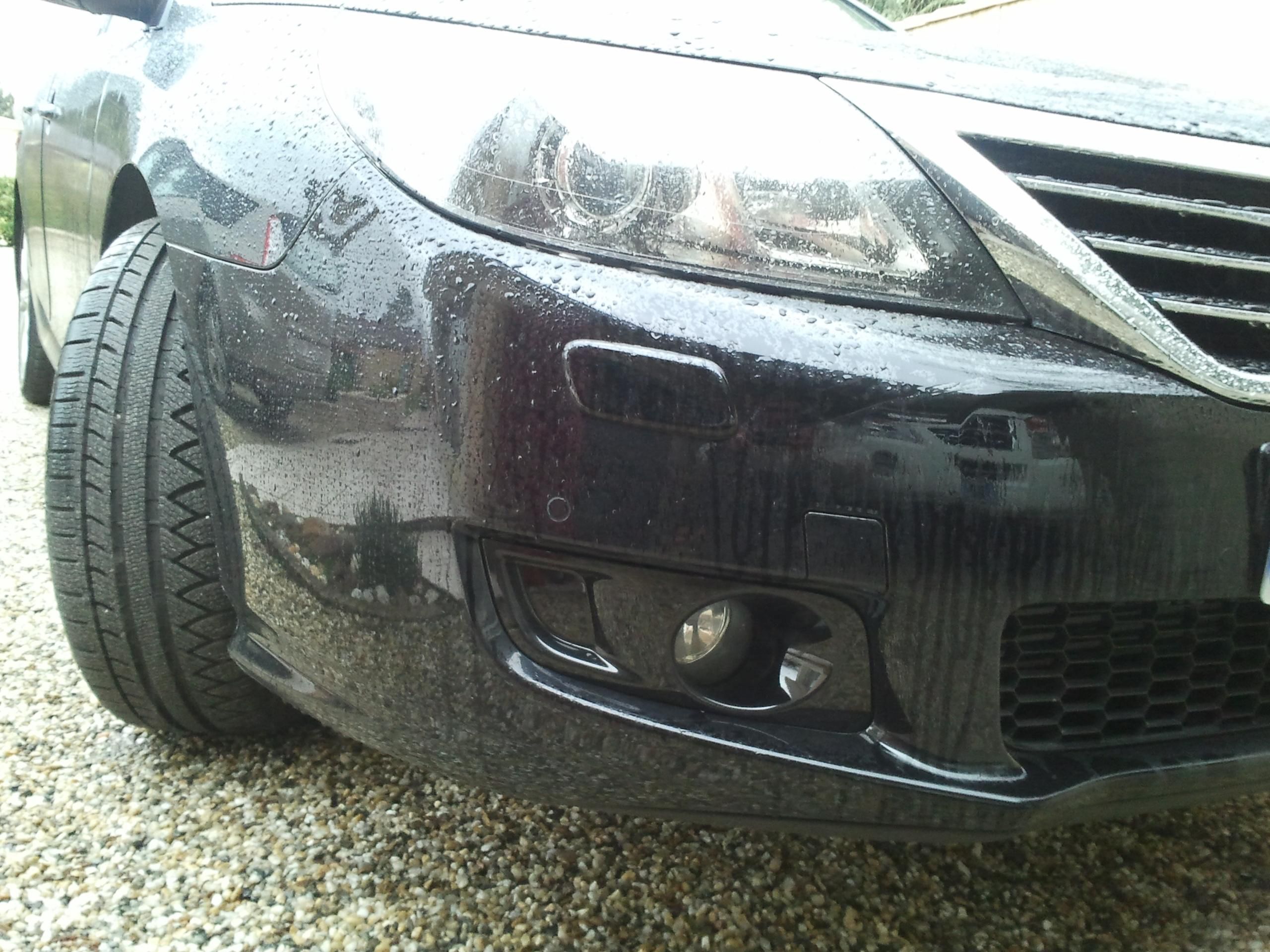

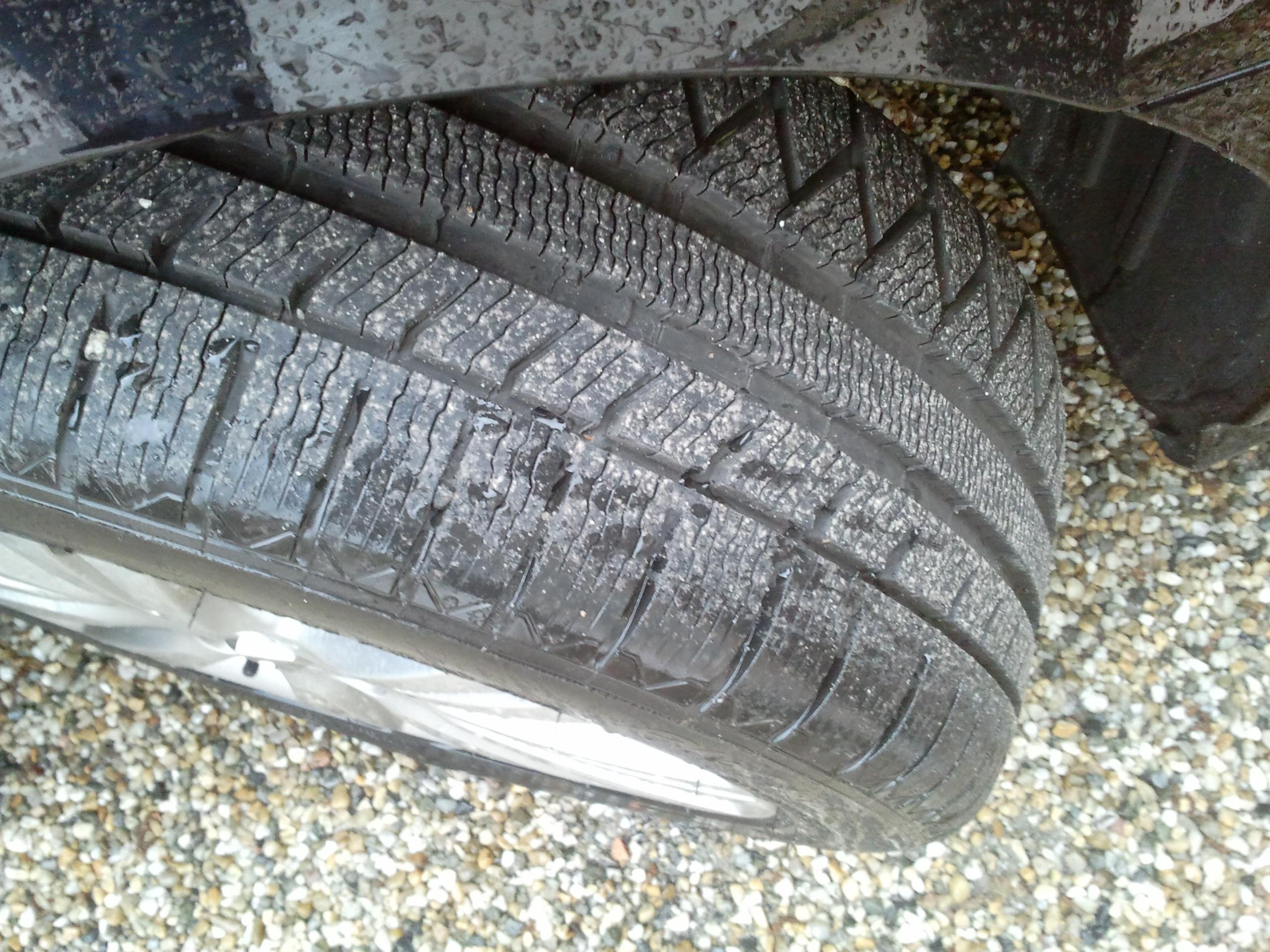

Maintenant je vous présente mes pneus neige/hiver.
Acheter il y a 1 mois dans le commerce 205€, montés/équilibrés.
Michelin Pilot ALPIN AP3-225/45/R18-95 W
Un pneu qui est fait pour assurer une sécurité maximum en dessous 7°C, qualitée que non pas les autres pneus standard 4 saison et encore moins été. ::forum_010:: .
Place pour future photo des pneus sur le véhicule.

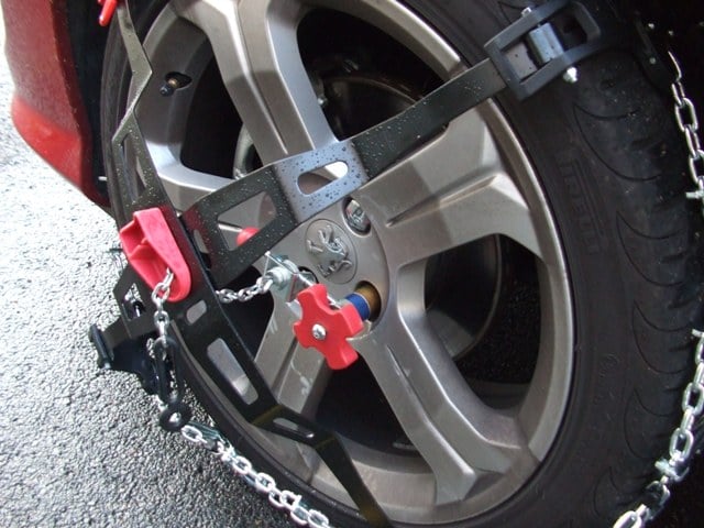

Pour ce changement de pneumatique AV, il me manqué deux jantes tôle pour les sacrifier en roues hiver.
Le PB c'est que dans la rubrique des accessoires/boutique, les jantes tôles n'existe pas en 18",pour la LATITUDE, alors je me pose la question suivante;
Comme c'est un train AV de LAGUNA, elles doivent etrent équipées dans la mème dimension et peut ètre que les jantes tôles existe en 18". Roues de secours ( rayon accessoires/boutique), sur des modèle GT ou Initiale Laguna. :?: Si quelqu'un peut me renseigner/m'éclairer sur ce point, ::yeah_005::
C'est un post que je tiendrai de mettre a jours quand l'opportunité se présentera, sur les changement de roues/pneumatique, pour éviter de s'éparpiller.

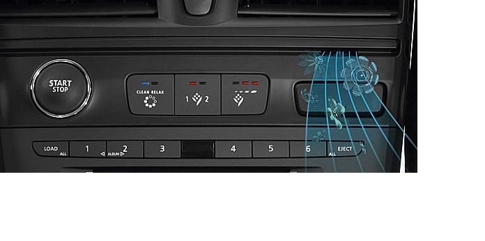

Également les "KIT CARTOUCHE PARFUM" qui s'introduisent dans le Porte-capsules du diffuseur de parfum, ce même site n'est pas a jour car j'ai eu la surprise Samedi, quand j'ai voulut m'en procurer que les références de l'ancienne gamme ne se faisait plus, et parole du magasinier (on s'est pas s'il vont sortir quelques chose en remplacement).
Donc rebelote j'appelle le service client, leur explique l'aventure et me réponde dans la foulée avec ce document.
Nouvelle gamme dispo a partir de Janvier 2013.
Je viens de consulter , miracle et bizaroiide le lien est a jour :aw2:
http://www.renault.fr/gamme-renault/vehicules-particulier..atitude/accessoires/
Ces kit cartouche parfum ce mettent en place au logement N° 17 et se met en service avec la commande N° 18. :wink:
Qu'est ce qu'il faut pas faire pour ètre au parfum :mdr:
Dans une ambiance BOSE.
Voila pour les derniere MAJ accessoires LATITUDE :prie:

Salut JM,des jantes tole en 18 cela m'etonnerait que ça existe,peut être que c'est la taille de jantes que les 18 pouces sur VelSatis :?:
Merci David
J'avais pas pensais a la VELSATISS.
Je vais mener mon enquète entre concessions/magasin et service client.
::yeah_005:: ::yeah_009::
Message Lun 04 Fev, 2013 22:02
J'ai des doutes sur le fait que ça aille en lieu et place, velsatis = même spec de roue (entraxe / ET) que la laguna II alors que la latitude doit être comme la laguna III et donc pas compatible :pense:
Oui, il me semble que Renault a complètement changé les spécifications des jantes en passant aux Laguna 3/Latitude/Mégane 3/Scenic 3.
Tu n'avais pas de possibilité de monter des 17" en pneus neige ? Ca doit couter moins cher et avec moins de soucis pour trouver des jantes en tôle.

Ma 330 n'était pas chainable, j'ai investi dans des Trak :wink:
http://www.chaine-neige.fr/chaine-neige-trak-tourisme-m1180.htm
http://boutique.brienne-auto.fr/bmw/477-676-thickbox/chaines-a-neige-trak.jpg
http://www.forum-peugeot.com/Forum/mesimages/27591/chaine%20sur%20pneu.jpg
150€ sur lbc :wink:
Ça va bien a monter ce système Chichi :?:
Il faudrait que je regarde les taille que peuvent faire mes chaines,ce sont les maillons de 12mm parce que des 9mm pour la VelSatis c'est trop légé,donc pour la Latitude il vaut mieux des gros maillons aussi.
Message Ven 08 Fev, 2013 09:02
Pas encore testé le montage, je m'en occupe ce week end...car je pars au ski dans 1 semaine !!
Attention, les nouvelles voitures avec "grosses roues" sont chainables en 9mm. Les 12mm sont non recommandées :peur2:
En outre le pb des chaines peut être un arrachement des câbles/flexibles, des rayures sur les jantes...j'ai préféré éviter :blase:

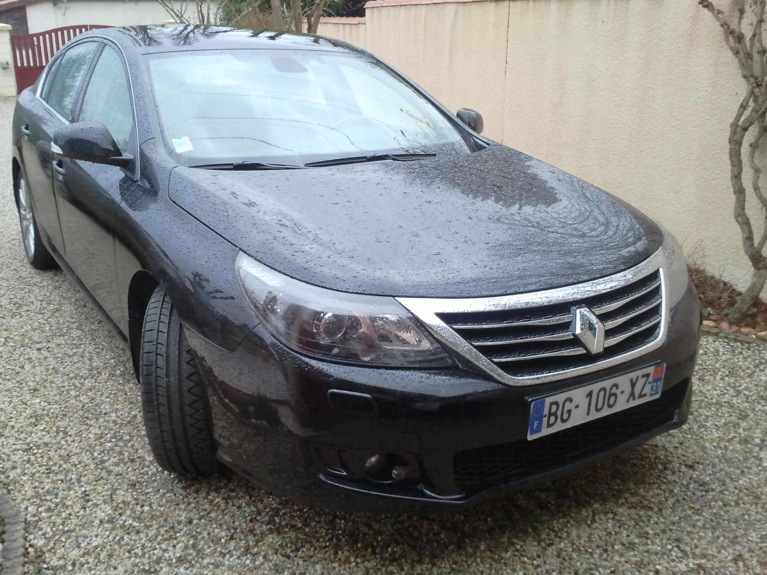

BONSOIR.
Je vous propose mes pneus neige/hiver.
Acheter il y a 1 mois 1/2 dans le commerce 205€, montés/équilibrés.
Montés sur ce Bijoux, bien arosée. Tenue de route excellente.
Pour avoir eu une LAGUNA Estate de 2007 avec du Pilot Primacy 205-55R16, MATITUDE a une tenue de route incomparable, bien supérieure.
Clein d'oeil trempé. :wink:

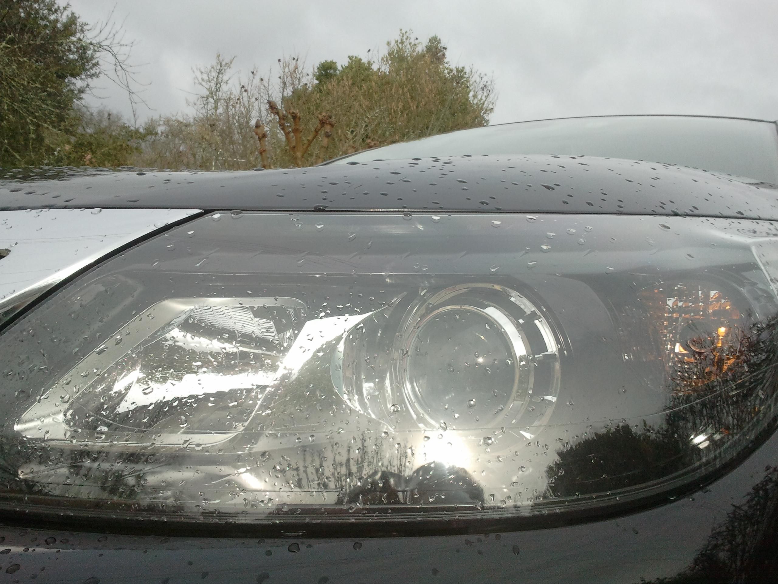

Projecteurs directionnels mobiles (selon le véhicule)
Lorsque les feux de croisement sont allumés et que certaines conditions sont réunies lors de la prise de virage (vitesse, angle du volant, rapport de marche avant, etc.), les feux de croisement s’orientent pour éclairer le virage.
Les projecteurs directionnels mobiles ne fonctionnent que lorsque les feux de croisement ou les feux de route sont allumés.

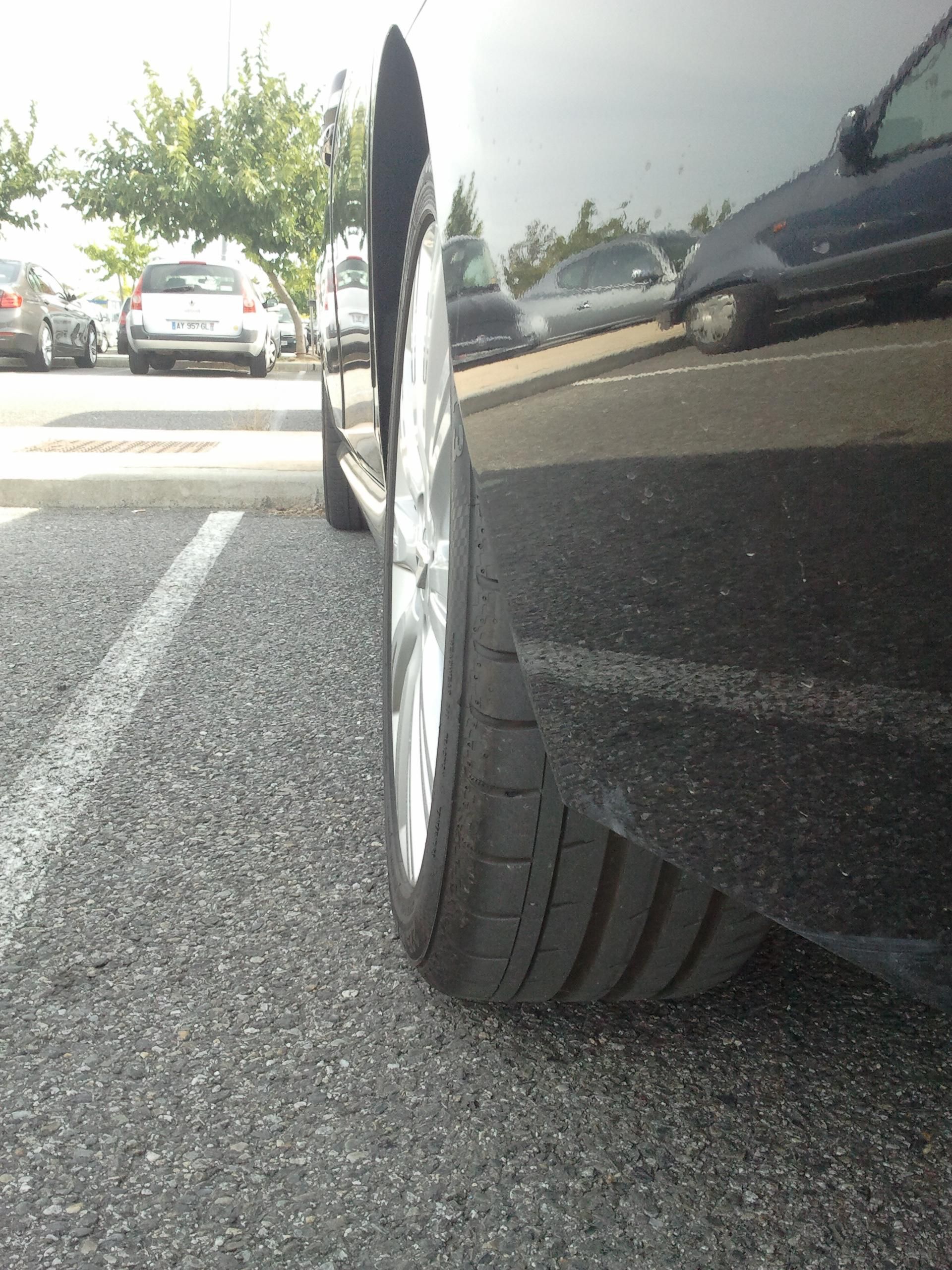

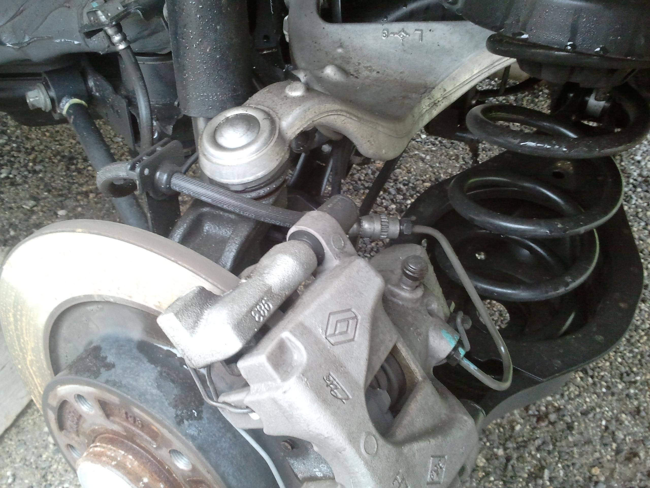

Par contre je suis un peu étonnais de voir que le train AR a une tenue du genre Gordini.
Les roues se tiennent un peut penchées.
J'ai vérifier sur d'autres LATITUDE, elles sont toutes pareils, j'espère que l'usure des pneus ne serat pas trop mauvaise ( plus a l'intérieur qu'a l'extérieur).
Aprés la pluie voila le soleil ::autres_008::
Avec des 1/2 train AR, de F1
Une personne qui connait pas, peut le prendre pour un train AV. :prie:
