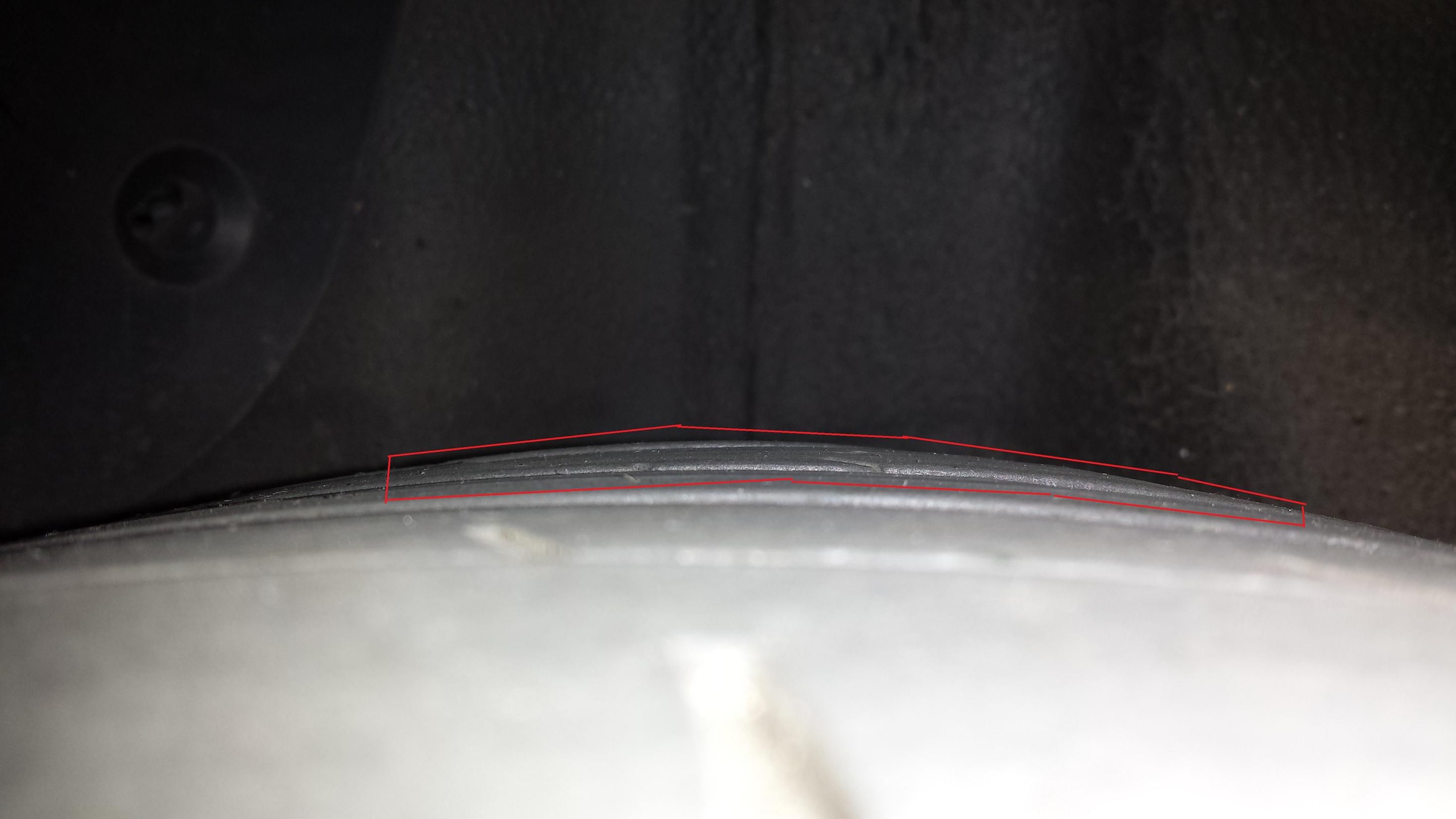

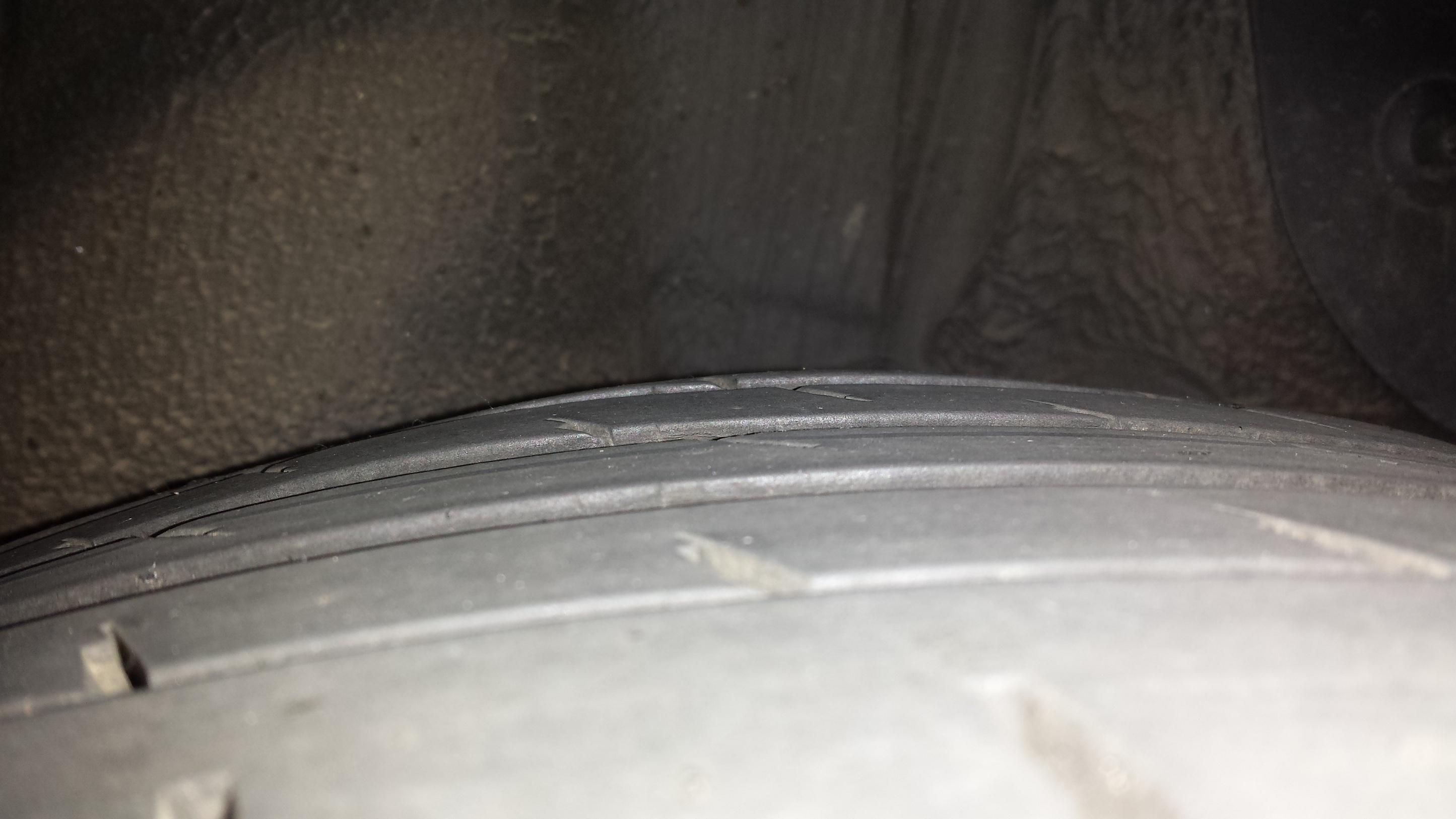

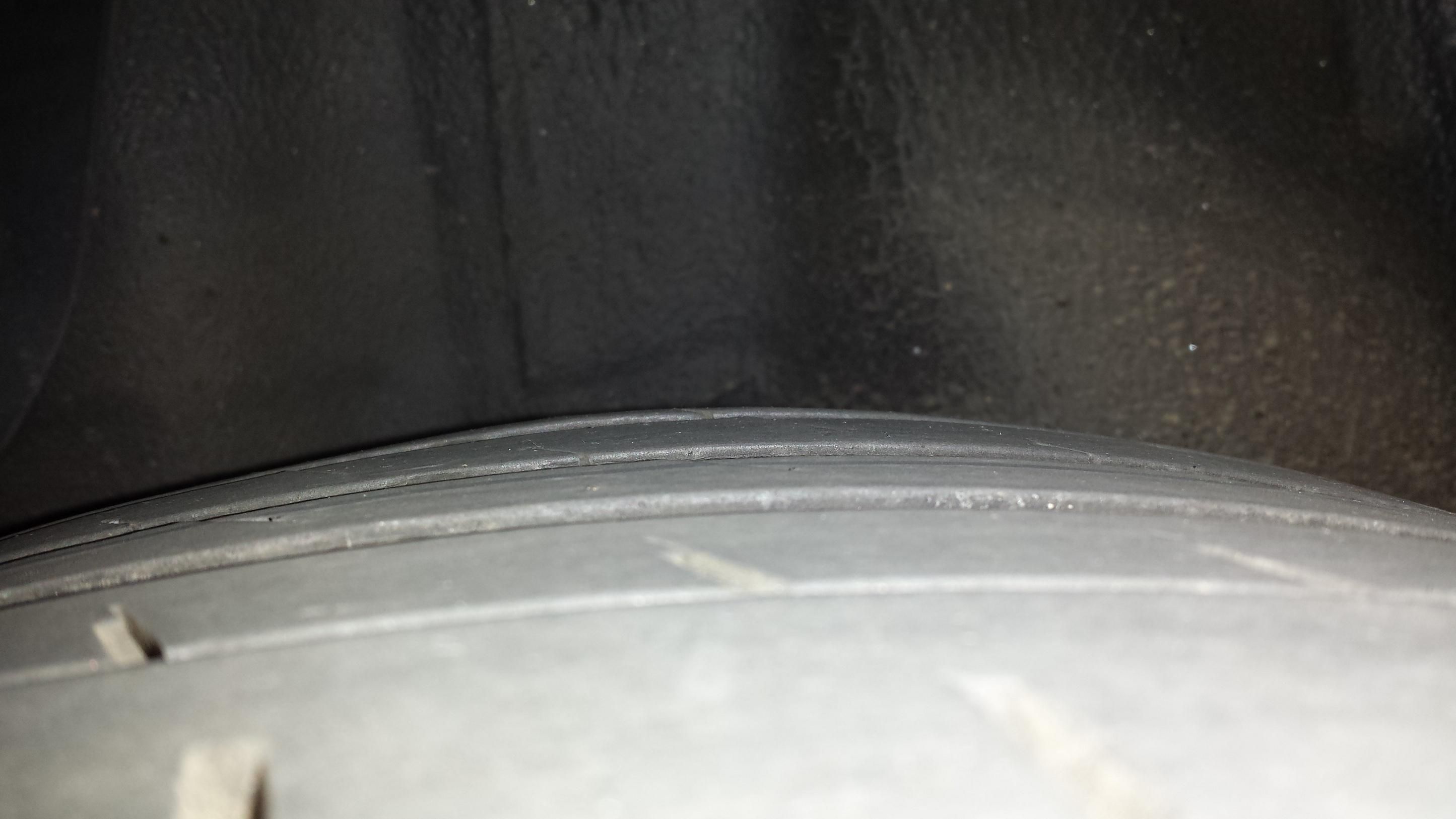

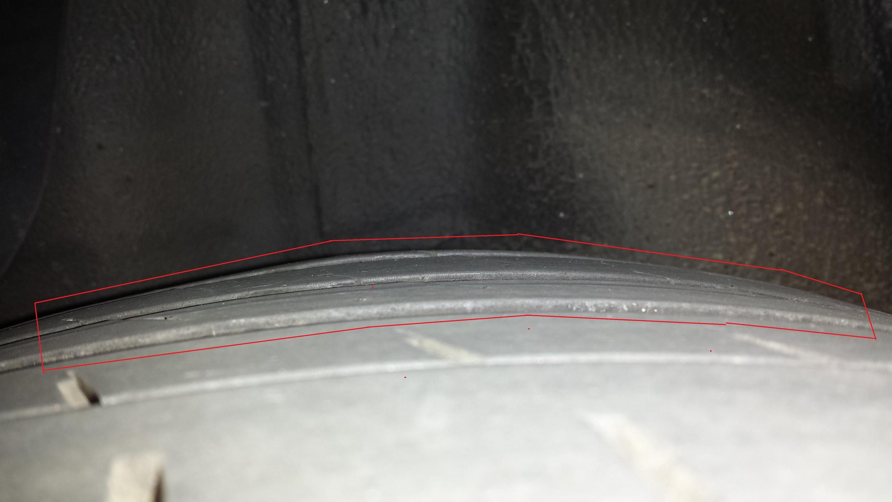

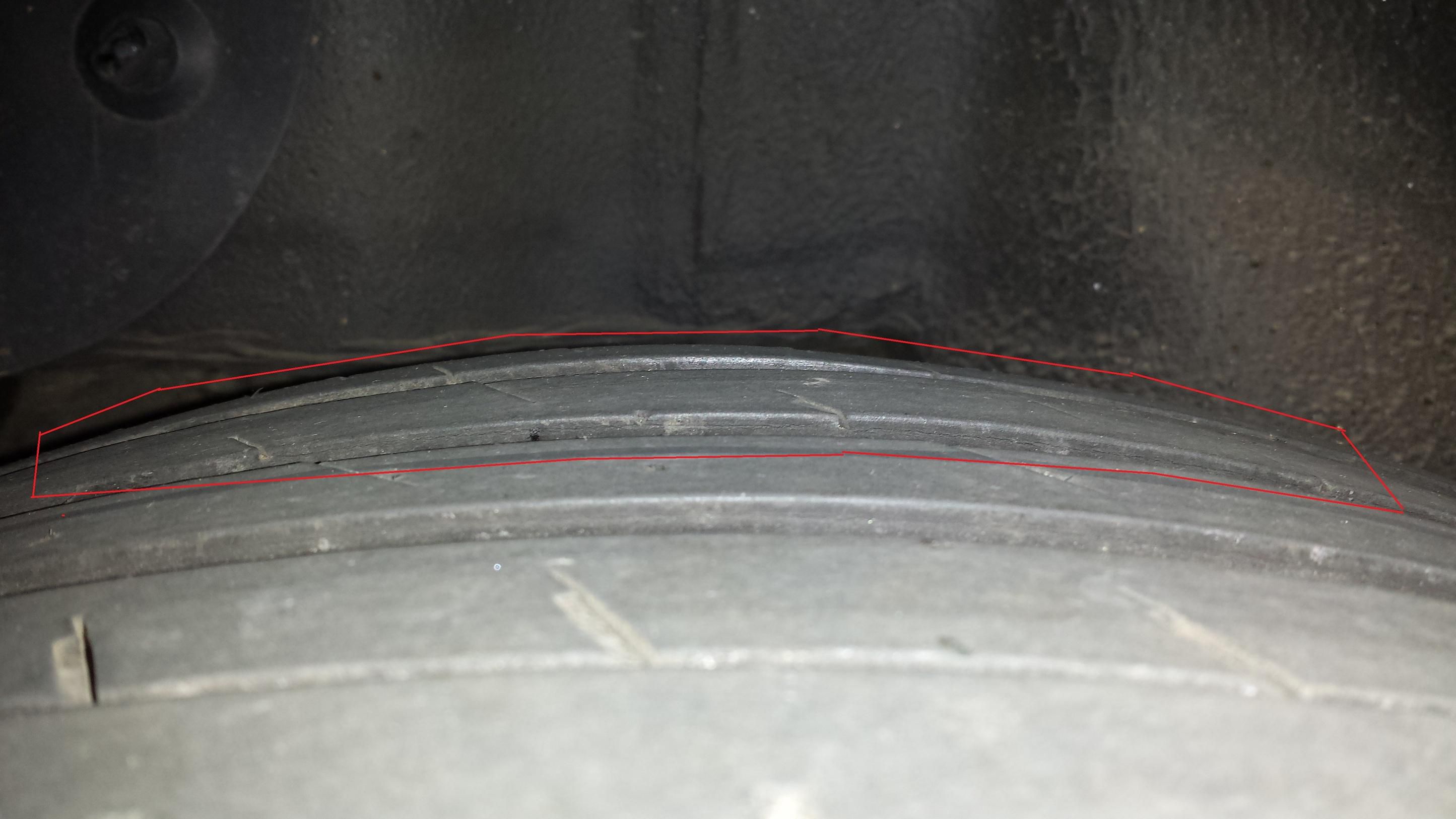

Effectivement FB a raison, j'avais un peut le mème soucis, c'était les pneus AR.
MacGyver
Toi c'est devant, c'est pour ça que ton volant vibre et moi c'était a l'AR.
En roulant a 90 ou 45 Km/h, où en voie de décélération sur autoroute depuis le mois de Juillet avec une usure qui s'aproché bien des témoins, il y avait un bruit. Sur le coup j'ai pensait au roulement mais a un kilométrage de 30000 km dur dur dit croire.
Et pendant les CP de Toussaint j'ai lever le véhicule et controler les pneus, la bande de roulement avait des bosses, complètement déformée.
Image :tourni:
AR D
AR G
C'est pour ça qu'aujourd'hui j'ai les pneus neige, dont je parle plus haut et plus de bruit. :ouioui:
MacGyver
Tu peut changer les pneus, quelle marque tu as :?:
Moi c'était des Continental, quand j'ai fait monter les pneus neige, le mécano me disait que c'était trés fréquent avec toutes les grosses berline Française ou étrangère équipées de cette marque.
Les constructeurs montent tous cette marque sur les véhicule de ce gabarit en sortie d'usine. A croire qu'il faut bénir cette marque, enfin pour ma part je remonte plus de Continental :arrow: 35000 km :arrow: témoins d'usure, pas coul, en plus que sur autoroute.

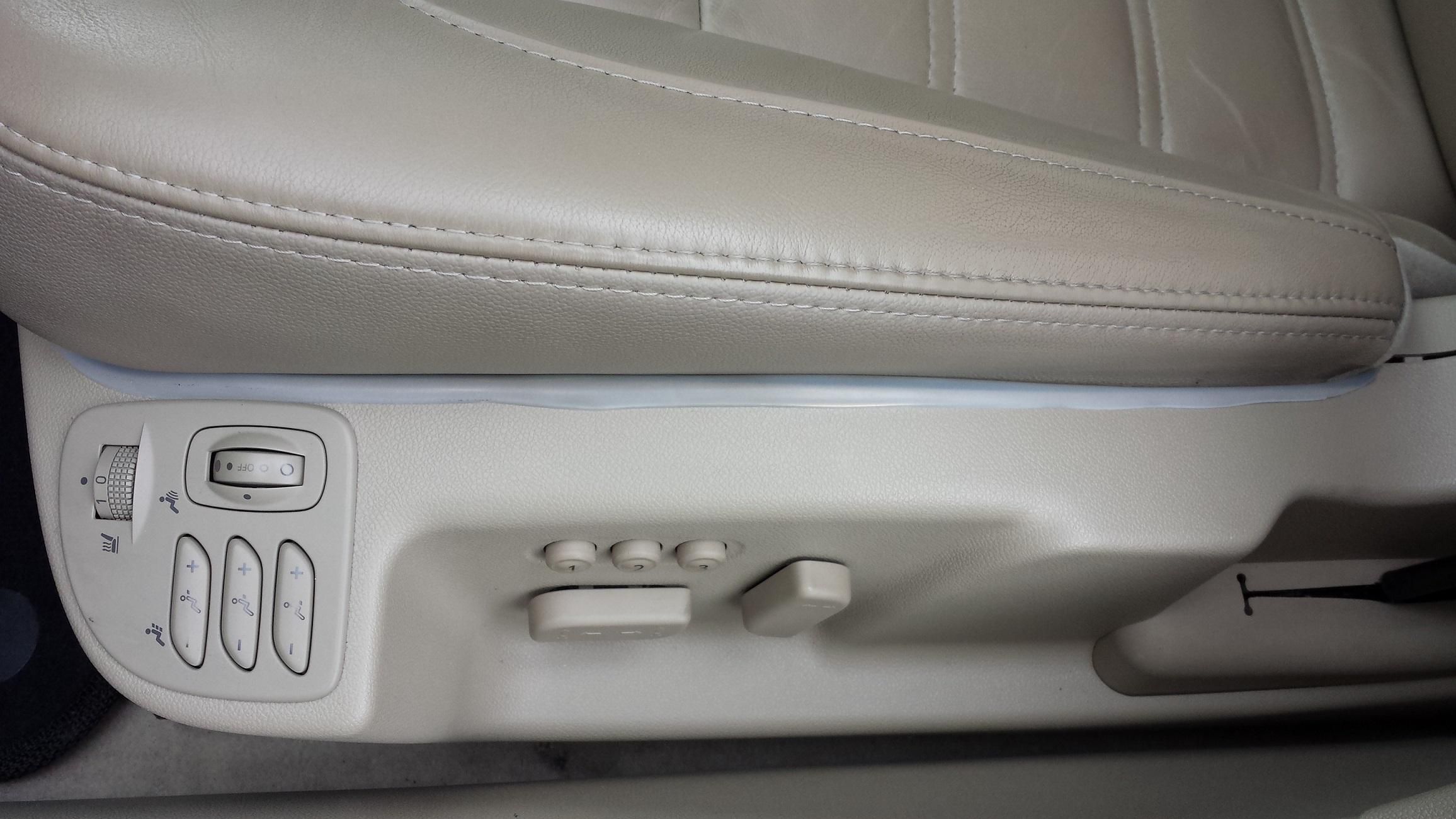

Ce post concerne le siege chauffant et massant. ::forum_010::
Je trouve que le massage d'après la photo s"étend du bas "Lombaire" jusqu'en haut du siège sous l'appuie tète, ne fonctionne pas bien.
Je ressent les massages que sur les 4 barres du millieu jusqu'en bas, mais la partie haute ne fonctionne pas.
2eme problème, sur des long trajets (2,3 heures et +) il s'arrete de fonctionner au bout d'une heure.
Quelqu'un aurait il une expérience (ressentie), sur le fonctionnement de ces massages.
Et en plus quand on roule sans un autre bruit dans l'habitcle, le système est bruyant.

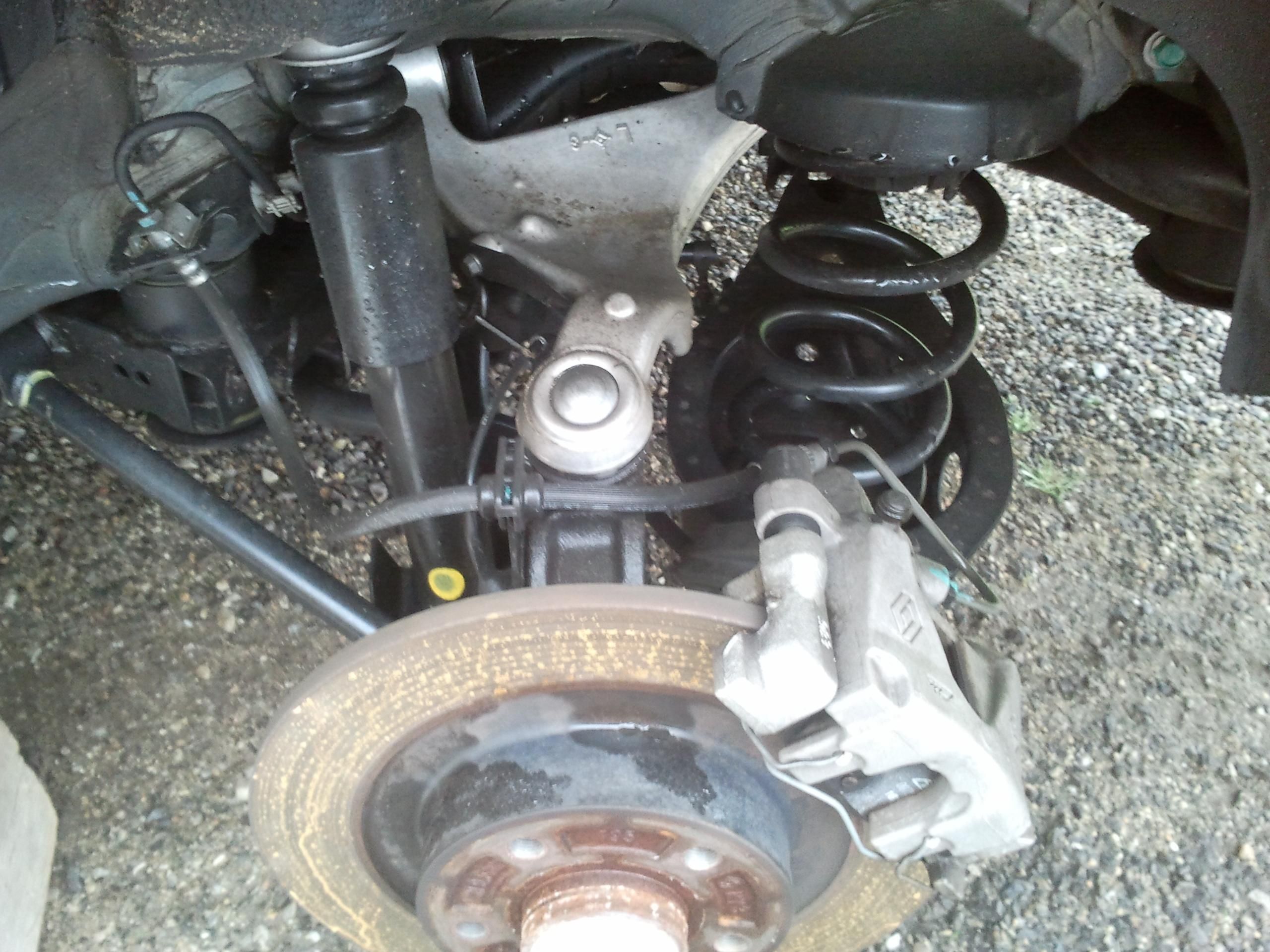

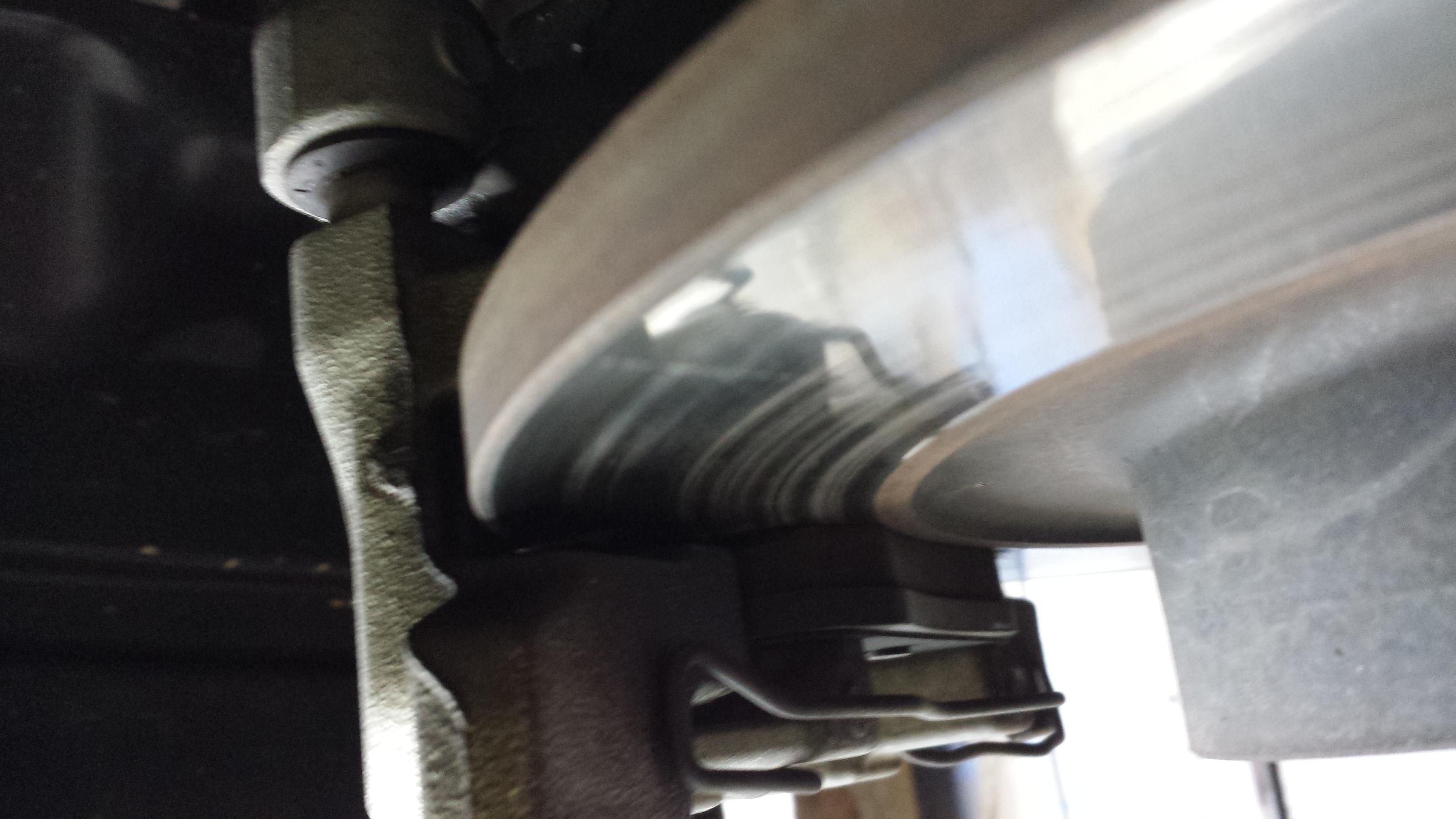

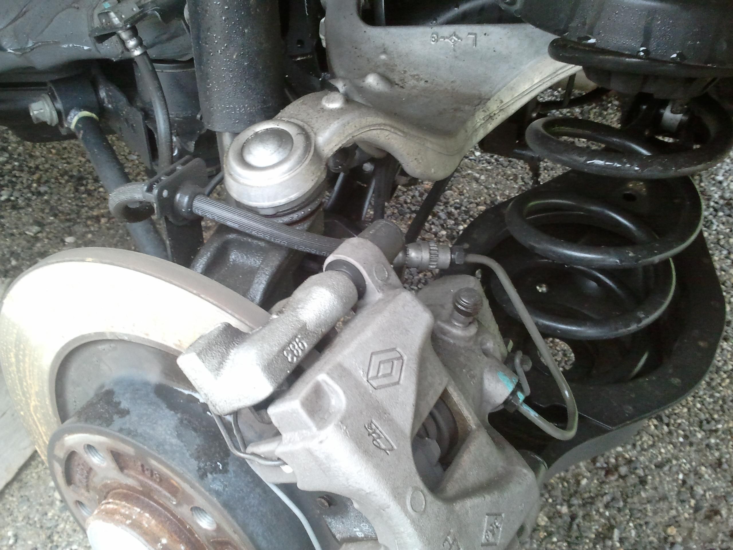

Au changement des pneus j'en ai profité pour vérifier l'état des plaquettes.
Plaquettes AR.
Clikez sur les photos :aw:
Etat AV et AR Identique a 35000 kms.
J'èspère en faire le double :mdr: :ouioui: :wink:

Quand tu dis que la partie haute du siège ne fonctionne pas c'est que cela ne fonctionne vraiment pas :?: ou que tu ne ressens rien une fois assis :?:
Sur le fait qu'il s'arrete au bout d'une heure n'y aurait il pas une tempo ou une sécurité thermique dessus :?: :pense:

La partie haute du siege ne fonctionne pas, ressent rien :ouioui: :ouioui: :ouioui:
C'est pour ça que je suis a la recherche d'infos sur le fonctionnement précis. Est ce que sur le forum il y a un topic a ce sujet :?:
J'ai l'impression qu'ily a pas d'infos précises, je lance un appel :prie: Rappel

Ca confime bien que le haut du siege doit masser et que le mien est en panne.

Ce coup-ci, j'ai pris RDV à la concession pour changer en garantie tous le système de massage du siège avec la commande.

Système de massage du siège réparé.

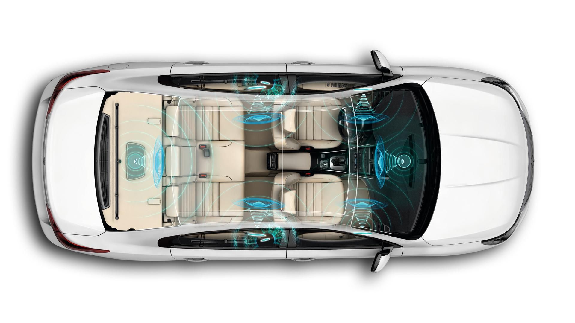

Hello,
I have a question: how many watts has the BOSE audio system in Renault car ?
Bonsoir JerryCZ. :wink:
Avec une recherche rapide sur le net je viens de trouver un document PDF qui date de 2008 et précise ceci;
Un paragraphe du document, partenariat Bose/Renault a choisi le savoir-faire unique de Bose® pour proposer une prestation acoustique de haut niveau.
Une puissance totale de 140W en limitant les risques de saturation et de distorsion liés à une écoute à fort volume.
Ce système développé sur mesure, baptisé « Bose® Sound System », est capable de restituer un son clair et équilibré, sans distorsion audible même
à un niveau sonore élevé. Il se compose de :
•Dix haut-parleurs, dont un haut-parleur Twiddler® pour les médiums et les aigus au centre de la planche de bord et de quatre tweeters.
•Un haut-parleur de graves ou Woofer Nd® intégré dans la plage arrière
•Un amplificateur qui intègre un système de traitement numérique du signal Bose® et 6 canaux d'égalisation individualisée
Communique de presse.
RENAULT LATITUDE
Le confort et le silence ont bénéficié d’une réflexion inédite dans l’habitacle de Renault Latitude. En premier lieu, une attention toute particulière a été portée à la détente et au calme à bord, propice à une conduite sereine. Avec l’offre Bose Sound System, les occupants entrent dans l’univers du son haut de gamme avec 10 hauts parleurs (dont une voie centrale et un haut-parleur de grave intégré) ainsi qu’un amplificateur intégrant 6 canaux d’égalisation individualisée.
Un lien pour vous==> http://www.renault.fr/gamme-renault/vehicules-particulier..steme-audio-bose.jsp
Voila pour mon petit reportage BOSE, a traduire dans la langue de choix. :lol2:
