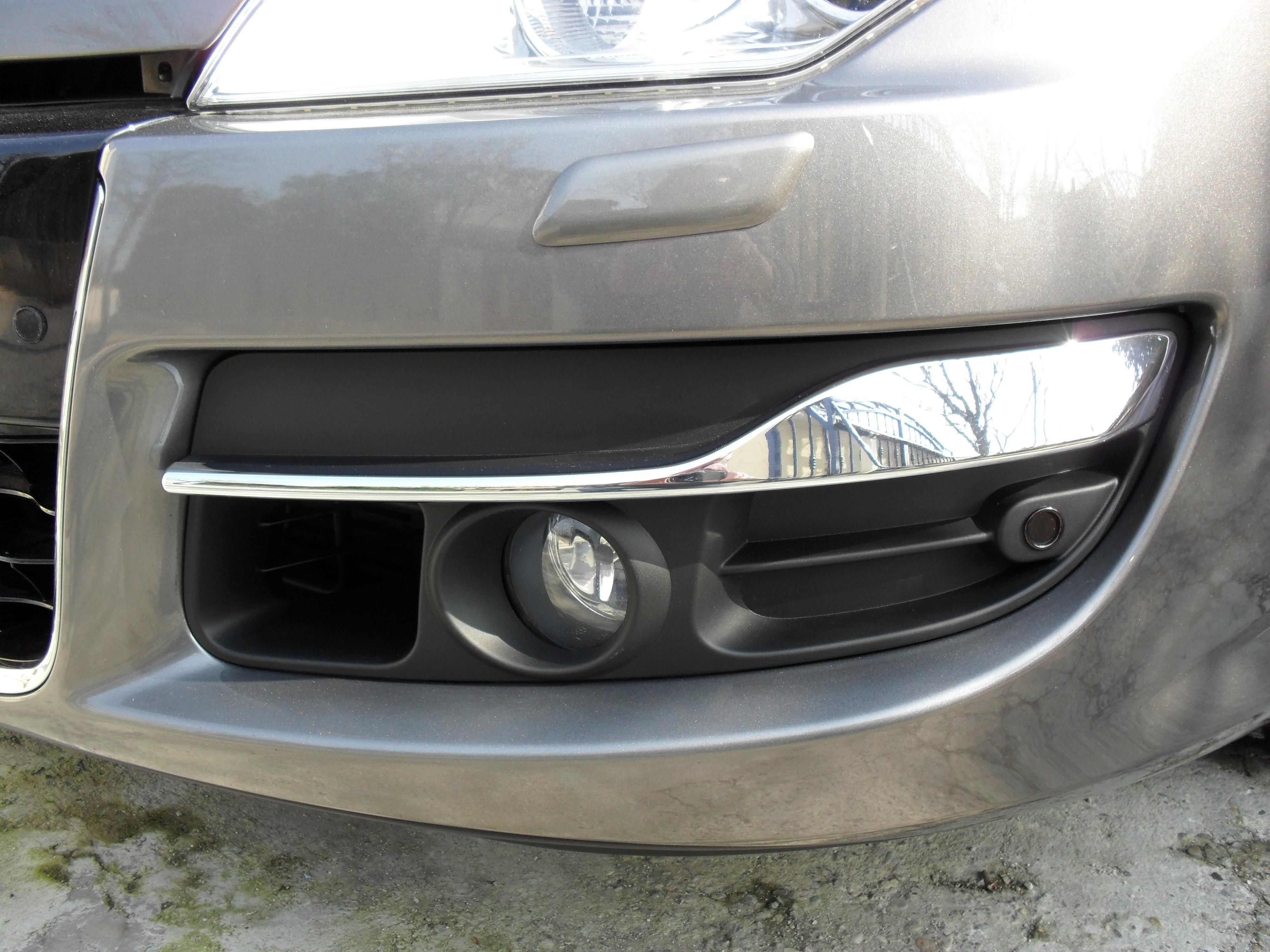

Petit incident ce matin :twisted: La pastille avant gauche du radar est décollée et cela bib en permanence. J'ai essaiyé de tirer la pastille avec une pince à épiler, mais .... Donc désactivation à l'ordinateur de bord.
Il n'y a qu'une pellicule mince film adhérent qui fait la fixation sur la calandre.C'est vraiment pas du solide avec les écarts de températures.
Chez Renault sous garantie rendez vous mercredi pour immobilisation 2 h. Il faut démonter la protection de roue pour aller recoller par l'interieur cette pastille. J'espère que les autres ne vont pas faire pareil ....

C'est l'un des 4 détecteurs ronds qui en visualisant un obstacle déclenchent un bip .
Un radar si tu préfère.
C'est juste collé par l'intérieur et pas clipsé.Raccordement à l'unité centrale habitacle avec indication au tableau de bord.
C'est vraiment pas bien collé.
Voir exemple sur la photo ( pastille noire en bas à droite ).

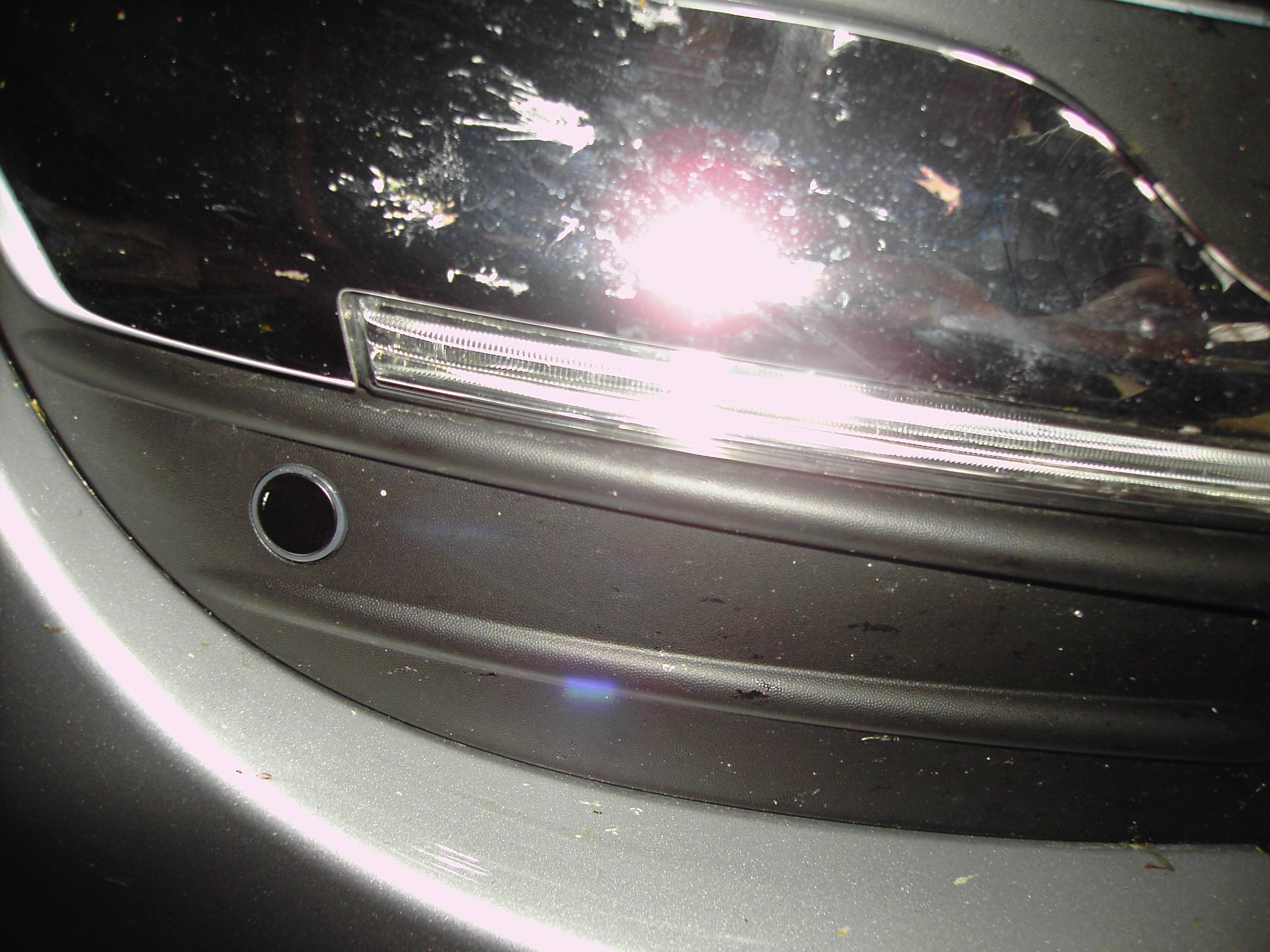

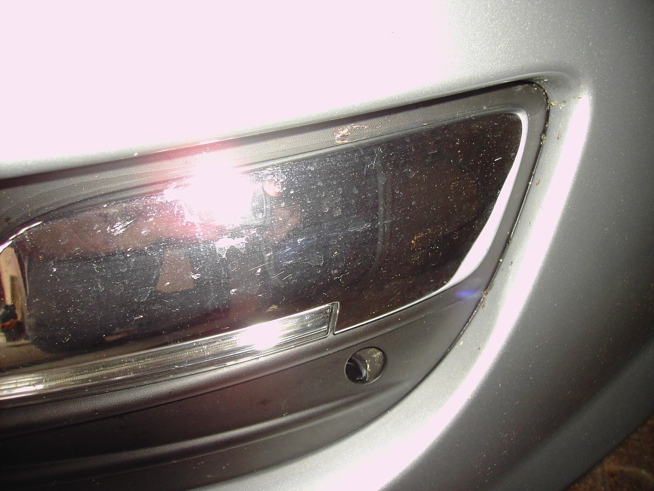

La partie noire à coté du capteur est gluante -collante et je pense que c'est la seule fixation. Je demanderai au carrosier s' il y a un clip plastique dans le parechoc qui n'aurait pas été utilisé - loupé- au montage.
La photo que j'avais postée la première fois était celle d"une initiale 2013 avec A..B. Ceux ci ont été supprimés maintenant et apparement c'est pas la même fixation dans le bossage. Celui ci n'existe pas sur l'INTENS.

Ah oui en effet il y a une petite différence de détail sur le part-choc.
Tiens je serais curieux de connaître la vraie raison de cette modification sur le part-choc

:P Retour de chez Mme Renault carrosserie.
Durée 10 Mn pour déboiter le plastron plastique en dessous de la barre des feux veilleuses Leed.
Colle 2 composants , séchage , et ...roulez.
C'est la première fois qu'ils voyaient ce " défaut ".
D'après le carrossier les capteurs sont clipsés à l'arrière et les 2 latéraux avants sont seulement collés.
Il m'a fait voir le tour de main pour déclipser le plastron et il n'y a pas lieu de démonter la protection de roue.
