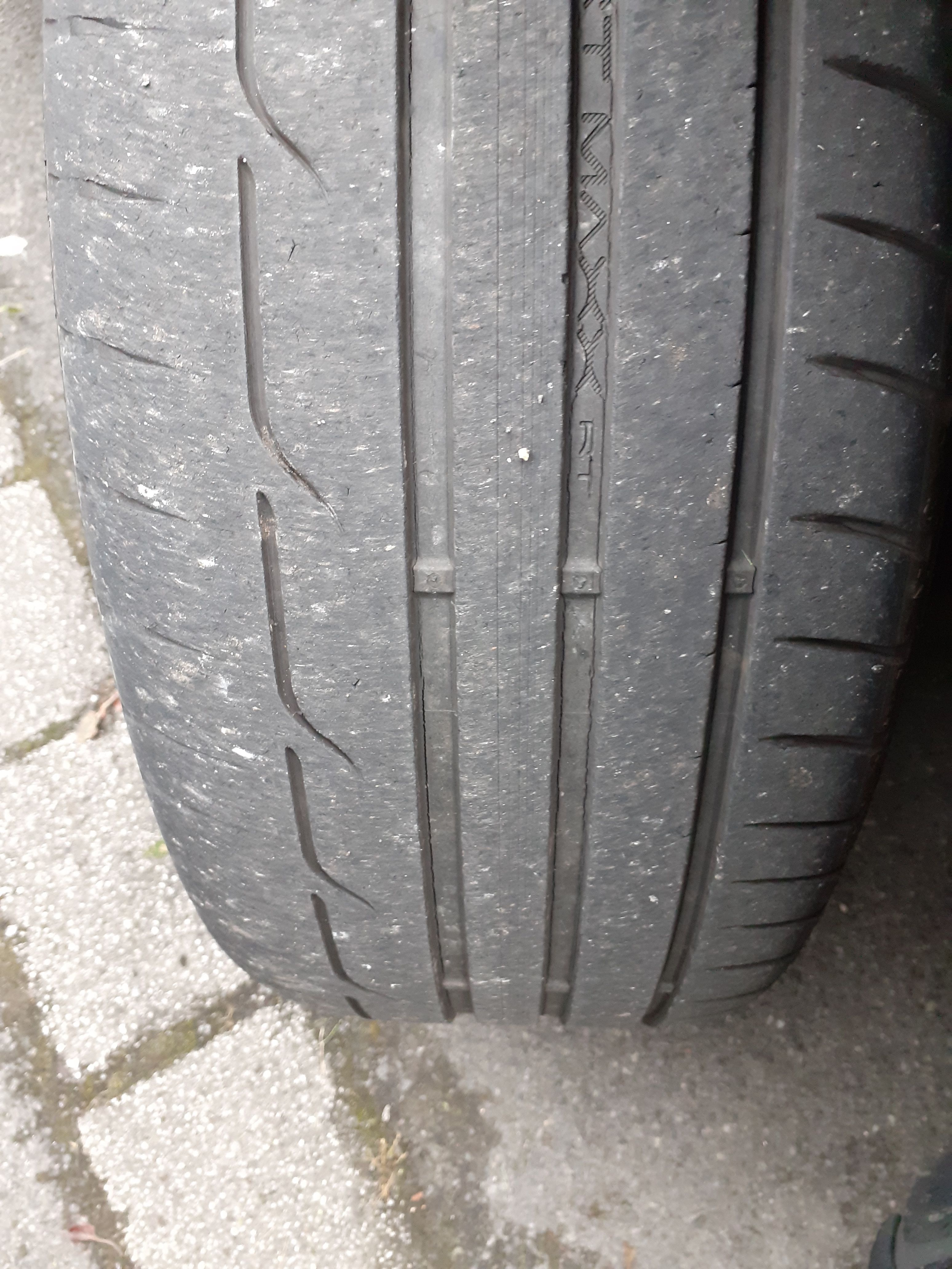

Ce sont des dunlop sport clic pour agrandir voici le pneu AV DR

Pour l'usure du pneu avant droit : c'est normal ! On roule tous un peu trop vite dans les nombreux ronds points, et ca use le pneu avant droit.
Ce n'est pas lié à la géométrie nécessairement : si tu usais un pneu à cause de la géométrie, son pair de l'autre côté du train serait usé aussi (si tu as trop de pince, les pneus font du chasse neige, et tu uses les deux)

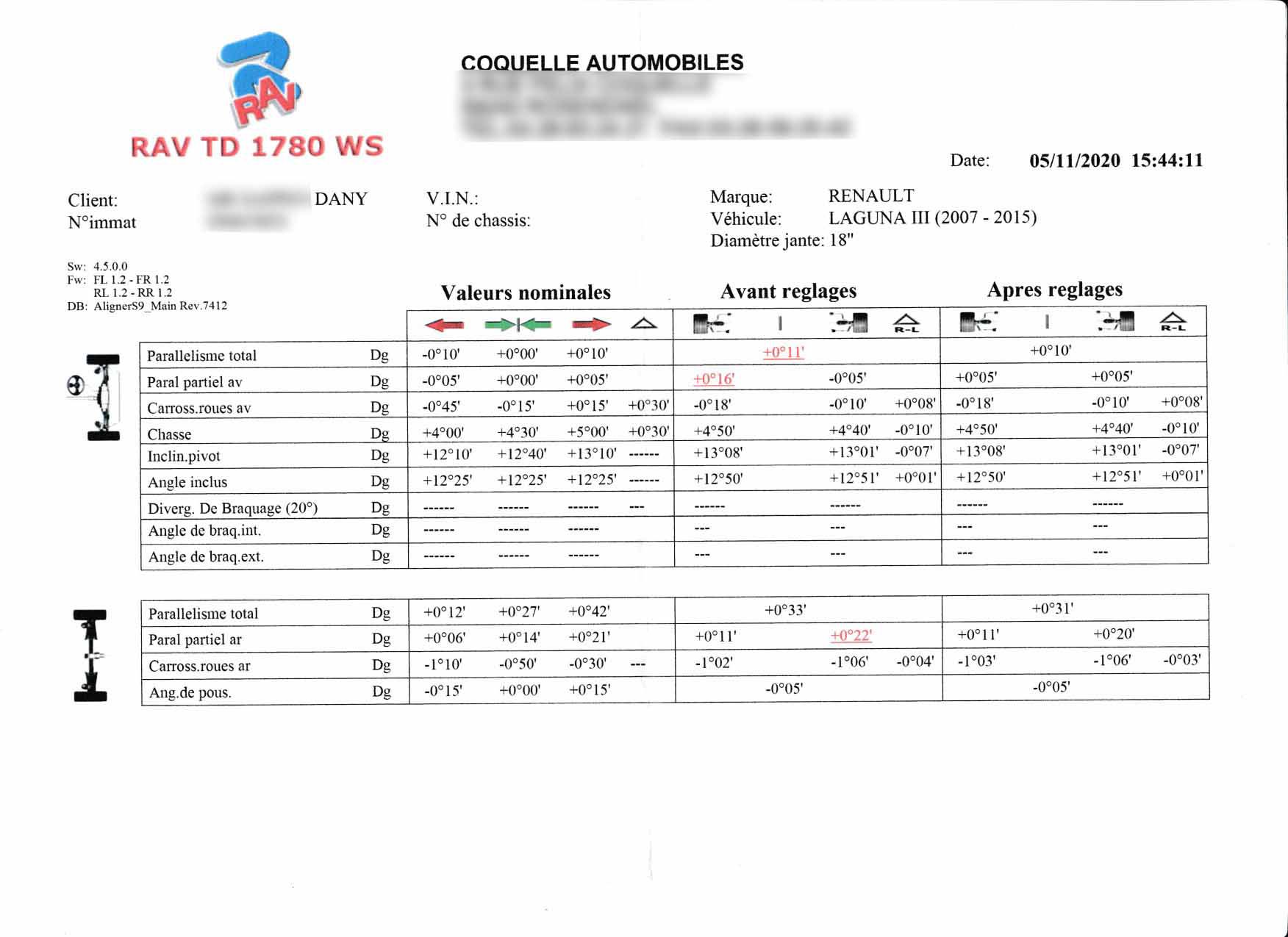

Il y à surtout un manque de volonté de la part du garage, le contrôle géo effectué à l'extérieur de Renault le prouve, il y à une chose bizarre dans cette histoire, je ne parcours que 100 km par mois depuis les problèmes sur ce véhicule et blem de santé ces deux dernières années je prends rarement les ronds points quand j'en prends ce n'est jamais à vive allure.
Normalement le 5 novembre le véhicule devait être vu par les experts.. Devait car nous sommes confiné, c'est pas encore pour cette fois.
Il y à quelque chose d'étrange, (On oublis les ronds points) le pneu AV DR sait usé en premier, donc je pensais qu'il était en pincement, j'ai été voir le spécialiste qui à effectué le contrôle extérieur, il ma dit que c'était l'AV GH qui était en pincement, comment se fait il que c'est l'AV DR qui sait usé en premier, l'AV GH sait usé après, aujourd'hui les deux côtés sont usé à l'extérieur + à GH, le contrôleur ma dit que l'AR DR aurait aussi un problème.
Pourquoi j'en suis arrivé au vice caché... Le véhicule était sous garantie 6 mois, j'ai signalé un problème de géo avant l'achat, peu après l'achat j'ai signalé un bruit dans le train avant , Renault à fait une première géo puis deux autres, ils ont changeaient les coupelles avant, 4éme géo, 33 mois après j'ai les pneus usés et toujours un bruit dans le train av.
Si Renault n'a pas réussis à résoudre ces deux problèmes (depuis 33 mois) c'est que le véhicule à surement eu un choc AV DR et AR DR (nid de poule ou bordures, l'ex propriétaire avait le même problème d'usure pour avoir fait permuté trois fois ses roues avant, je me bat pour faire valoir mes droits, ce véhicule à était repris par Renault avec un vis caché, il ma revendu le véhicule avec le vice caché mais il ne veut pas le reconnaitre.
Si il n'y avait eu qu'une géo à faire pour résoudre le problème Renault l'aurait fait...
Il faudra que Renault m'explique comment ils ont fait pour faire 4 géo sans toucher aux rotules de direction car elles sont grippées à mort.

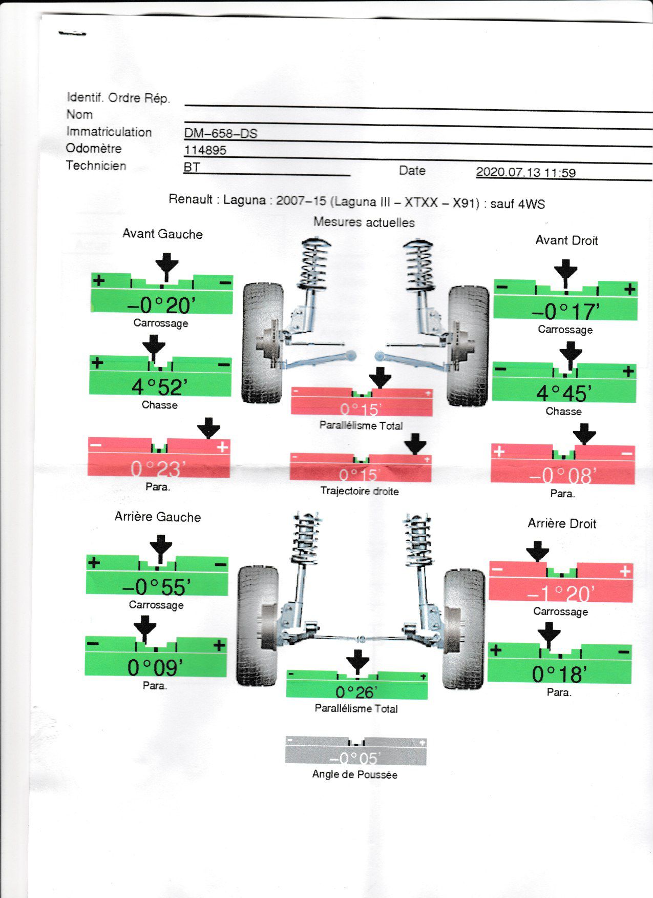

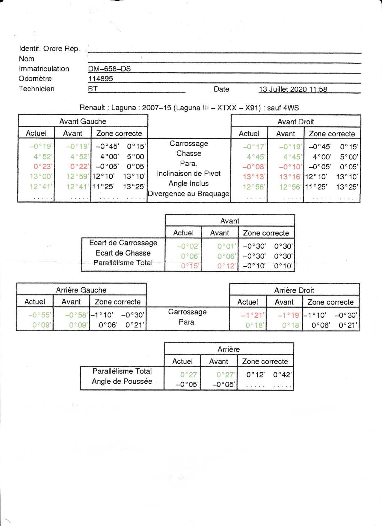

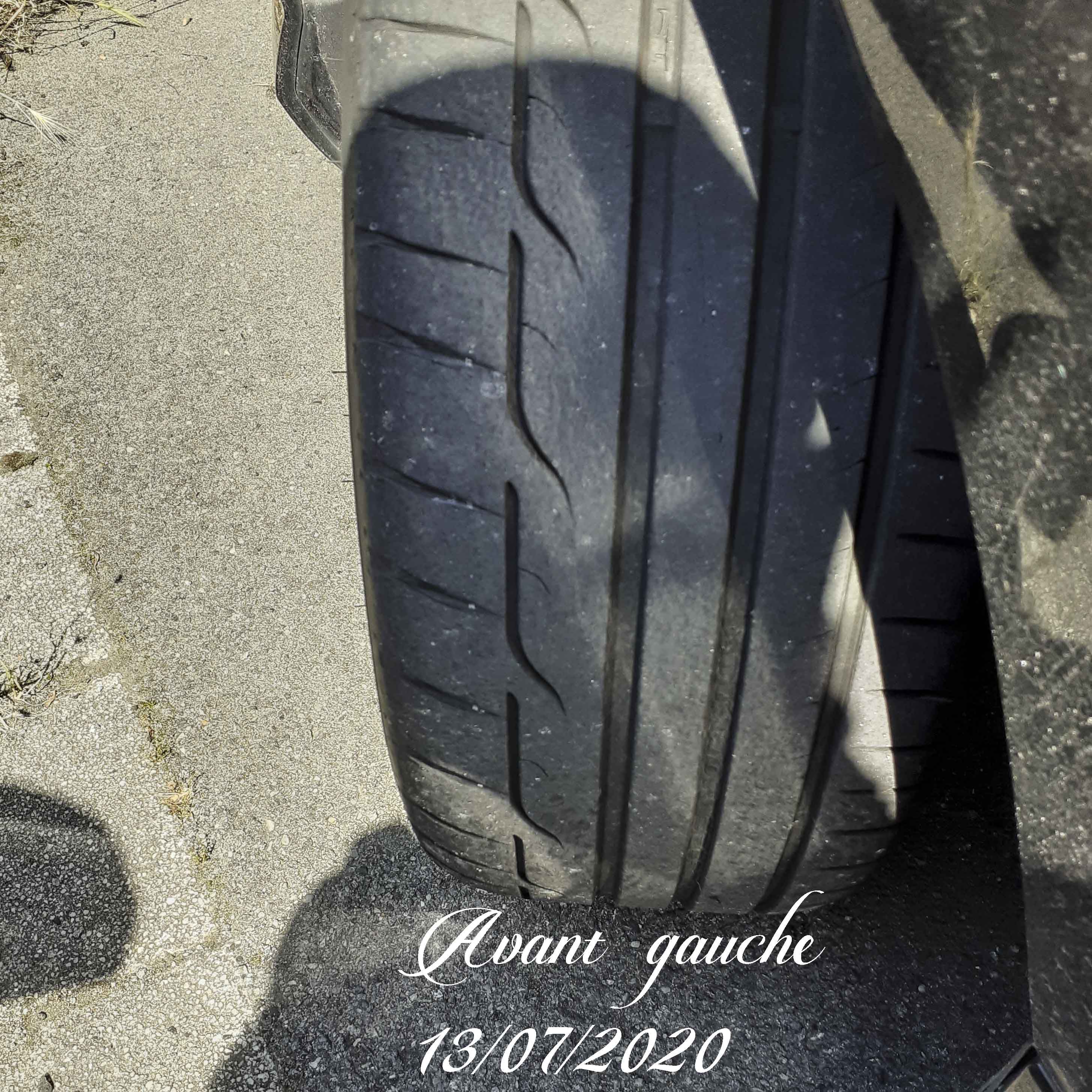

Ci joint le compte rendu plus clair effectué à l'extérieur Renault et le pneu AV GH..... clic pour agrandir

Les réglages doivent être refaits pour une 4control. Il faut la valise Renault pour passer en mode réglage.
Pour ce qui est des chocs, on peut soupçonner un choc de trottoir à l'ARD.
La roue a pris presque -2° par rapport à la gauche, or cet angle ne se règle pas.

C'est quand même grave qu'il ne soit pas capable de régler le para du train avant correctement.
Pour le carrossage arrière il y a une différence de 25' :wink:
Ah oui, my mistake.
Donc pas grand'chose au final.

Le problème c'est que d'après la fiche le para n'a pas été réglé, avant 0.22, actuel (après réglage normalement) 0.23........
Une photo des rotules de direction ?
Merci Papounet94 pour ta réponse, le centre qui à contrôlé la géo à bien confirmé que les rotules étaient bien grippées, pourrais tu me donner les côtes d'origine ..

clic pour agrandir Bonjour tout le monde, merci pour vos réponses
Expertise du 05/11/20
Je ne comprends pas pourquoi le petit agent Renault à réussit à faire ce que le concessionnaire Renault na pas réussit à faire après 4 géo sans résultat !!! C'est quand même bizarre que le concessionnaire Renault n'a pas était capable de faire une seul géo correcte du premier coup, ça m'aurait évité tous ces tracas, des pneus AV HS, du temps, beaucoup de temps passé chez Renault, le nombre de fois ou mon véhicule à était immobilisé au garage, tout ce temps ou je n'ai pas put jouir pleinement de mon véhicule, privation de vacances je ne compte pas les km que j'ai parcouru pour chaque déplacement, 33 mois c'est très long et surtout angoissant pour moi, tout ça à cause d'un manque de professionnalisme du garage concessionnaire de la marque, 33 mois pour seulement 1:30 de travail, ce n'était pas à son avantage pour un concessionnaire qui à pignon sur rue, il ne devra pas compter que je lui fasse de la PUB .
Reste à voir ci les fameux glong auront disparu avec les nouveaux réglages, je le saurais quand les pneus AV seront changés .
J'espère que le petit garage à effectué les réglages en toute impartialité, j'ignore si il est possible de trafiquer la machine afin d'obtenir gain de cause à l'avantage de la concession !!! .
Quand à l'usure des pneus Av je verrais quand l'expert Renault aura rendu son verdict, voir si Renault reconnaitra son erreur, si il prendra les pneus à sa charge, car après tout c'est de leurs faute, par manque de personnel qualifié ou la mauvaise foi de leurs part, si ils avaient sut faire cette foutue géo dés le début les pneus ne se seraient pas dégradé..
Les TMAXX avaient été montés à l'avant par l'ex proprio à 95927km, il à roulait 3638 km avec........ J'ai roulé en usage normal du 02/18 au compteur 99565km jusqu'au jour ou j'ai découvert l'usure du pneu AV DR le 02/19 à 107022km = 7457km/ 12 mois soit 621km/ mois.... Dés cet instant j'ai roulé en usage restraint .du 02/19- 107022km au compteur jusqu'au 05/11/20- 116189km= 9167km/ 21 mois soit 436,5/ mois, j'ai parcouru 16624km en 33 mois moyenne de 503.7km..
De la date d'achat le 09/17 au 05/11/20 le Dunlop XMAXX ont 20262km,

Bonjours à tous
Une semaine avant le jour de l'expertise j'avais fait un courrier à mon expert demandant de changer le lieu de l'expertise, c'était une maladresse de sa part de prendre un agent Renault pour une affaire contre la concession Renault, le garagiste m'avait dit que si il avait sut que la partie adverse était la concession il n'aurait pas accepté, j'avoue que sa réponse ne ma pas vraiment rassurée, sera t'il impartial le jour J, l'expert m'avait dit oui, fera t'il une expertise qui risque d'être en défaveur de Renault, suite à mon courrier l'expert ne ma pas répondu, le confinement est arrivé, j'ai essayé de joindre l'expert afin de savoir si le RDV était maintenu, pas de réponse, sa secrétaire m'avait dit que si je n'avait pas de nouvelle le rdv était maintenu.
Jour J, le patron du garage m'avait avertis.. Personne dans le garage y compris les experts, ah une expertise sans expert, pour finir ils ont put accéder sur le lieu du crime.. :-( pas moi, je n'ai donc pas vu le début de l'expertise, je n'étais pas franchement bien ça n'allait déjà pas fort, le patron décide de me faire renter, je n'ai pas vu vraiment le contrôle sur le pont.
Hier j'ai voulu en savoir plus, j'ai appelé le garagiste.
Il à fait d'un AVANT avec des réglages à effectuer, un APRES PARFAIT TOUT EST AU VERT, je voulais savoir ce qu'il avait fait pour obtenir cet APRES parfait, moi est mon expert on s'était étonne qu'il y avait un AVANT et un APRES, théoriquement ce n'était qu'un contrôle, je prêche le faux pour avoir le vrai, je lui ai dit que c'était mieux après réglage, il me dit qu'il n'avait pas fait de réglage, ah bon alors pourquoi dans l'APRES tout est vert, il me dit qu'il n'a fait que réinitialisé le train AR, là je commence à énerver le monsieur avec mes questions, visiblement je le fais chier, il ma dit gentiment que je n'était même pas client chez lui, je devrait voir avec les experts, je réponds que je voulais juste avoir des réponses du technicien c'est tout, il me laisse en plan il à du travail.... Cool le type, bref.
L'agent Renault à réussît à faire ce que la concession n'a pas réussis à faire sur les 33 mois (voir le compte rendu du 13 juillet effectuée chez LPS ) obtenir une géo tout au vert en ne faisant qu'une réinitialisation, la roue AVG en pincement est passée du rouge au vert idem avec le para partiel ARD.
Le compte rendu du centre de contrôle LPS du 13 juillet 2020 signale lui un carrossage anormal de la roue ARD, seulement il n'y à pas de réglage de carrossage sur l'AR du 4Control, ce problème n'apparait pas sur le rapport de l'agent Renault ?? je ne sais pas si tout est parfais sur le compte rendu de l'agent R si on compare la
VALEURS NOMINALES et l'APRES REGLAGES.
le jour J j'avais dis... Si les réglages géo étaient bon pourquoi les pneus AV s'étaient bouffaient sur les bords surtout à droite, il m'avait dit que les pneus AV étaient à gomme tendre ( Dunlop TMAXX 225/45 ZR18 95Y, que le pneu AVD s'était usé à cause des sens giratoires, je n'avais pas fait le calcul ce jour là, je l'ai fait qu'après coup, je ne lui avais donc pas dit le 05/11/2020.
Que depuis la date d'achat des pneus par l'ex proprio le 09/2017 à 95.927km ce dernier à fait 3638 km, que depuis la date d'achat du vh le 02/02/2018 à 99565km à la date ou j'ai découvert l'usure du pneu le 09/2019 107.022km, j'ai effectué 7457km roulage cool tranquil.
De l'achat des pneus AV le 09/2017- 95927km au 09/2019-107022km, 3638+ 7457= 11095km Waouh Il était déjà HS, c'est un ami garagiste qui m'avait dit.. Tu as vu ton pneu AVD il est à changer... M...eu j'avais pas vu, il est déjà mort.
Roulage plus que tranquil, il faut le ménager, plus de sorties, plus de vacances, le stick minimum, il faut qu'il tienne jusqu'au jour de l'expertise sans me faire prendre, du 09/19-107022km au 05/11/2020 - 116.189km soit 9167 en 19 mois, 482,4km/mois
Le garagiste m'avait dit le 05/11 que la cause de l'usure AVD était dut aux sens giratoires, j'avais répondu qu'il est usé sur le bord mais que sur la bande de roulement et à l'intérieur du pneu il est nickel, à raison du peu de km parcouru, 482.4km/mois, que je ne prends qu'un seul rond point tous les trois semaines pour chercher mes clops en Belgique, pour mes courses j'ai deux ronds points tous les quinze jours, le reste c'est de l'autoroute/ ville/ nationals, ça sur 482.4 par mois, je ne roule pas comme un kéké à 72 ans, je ne roule pas/ plus comme Sébastien Loeb, je ne fais pas/ plus de piste sur circuits avec des inclinaisons, je ne fais pas non plus dix fois le tour des ronds points, je roule cool..
Le rôle d'un pneu n'est il pas qu'il soit au maxi en contact avec la chaussée sur route droite ou peu sinueuse, si il est en contact à 100 % avec la chaussée forcement va il s'usé, seulement sur mon véhicule seul les arrondis extérieurs s'usent, les bandes de roulement et les arrondis intérieur sont à 3/4mm de la côte d'usure.
Le garagiste ma dit que les glong glong que j'entends en braquant 90° c'était le bruit du ripage des pneus, AH c'est normal sur Laguna 4Control qu'il à dit le garagiste, enfin c'est devenu normal, heureusement qu'il n'y à pas ces bruits quand le vh est neuf. Bruits signalé chez Renault dés le début
Je vais devoir changer mes quatre pneus, les AV pour l'usure sur les côtés à 11095km, il faut voir si Renault les prends en charge, si ils avaient était capable de faire correctement la géo dés le début les pneus ne seraient pas dans cet état actuel. Les pneus arrière sont à changer parce qu'ils se sont usé anormalement (phénomène non expliqué par le garagiste) ils étaient quasiment neuf à l'achat du vh ils n'avaient que 3638km.
Les pneus AR, Dunlop SP SPORT 225/45 R18 95W) il ne sait pas pourquoi les crampons sont en décalage (martelage qui résonne sourd dans l'habitacle) !!!! Ca fait beaucoup de bruits anormaux (devenu normaux) sur ce véhicule de 36.000 € qui n'à à peine que 116.000km .........
