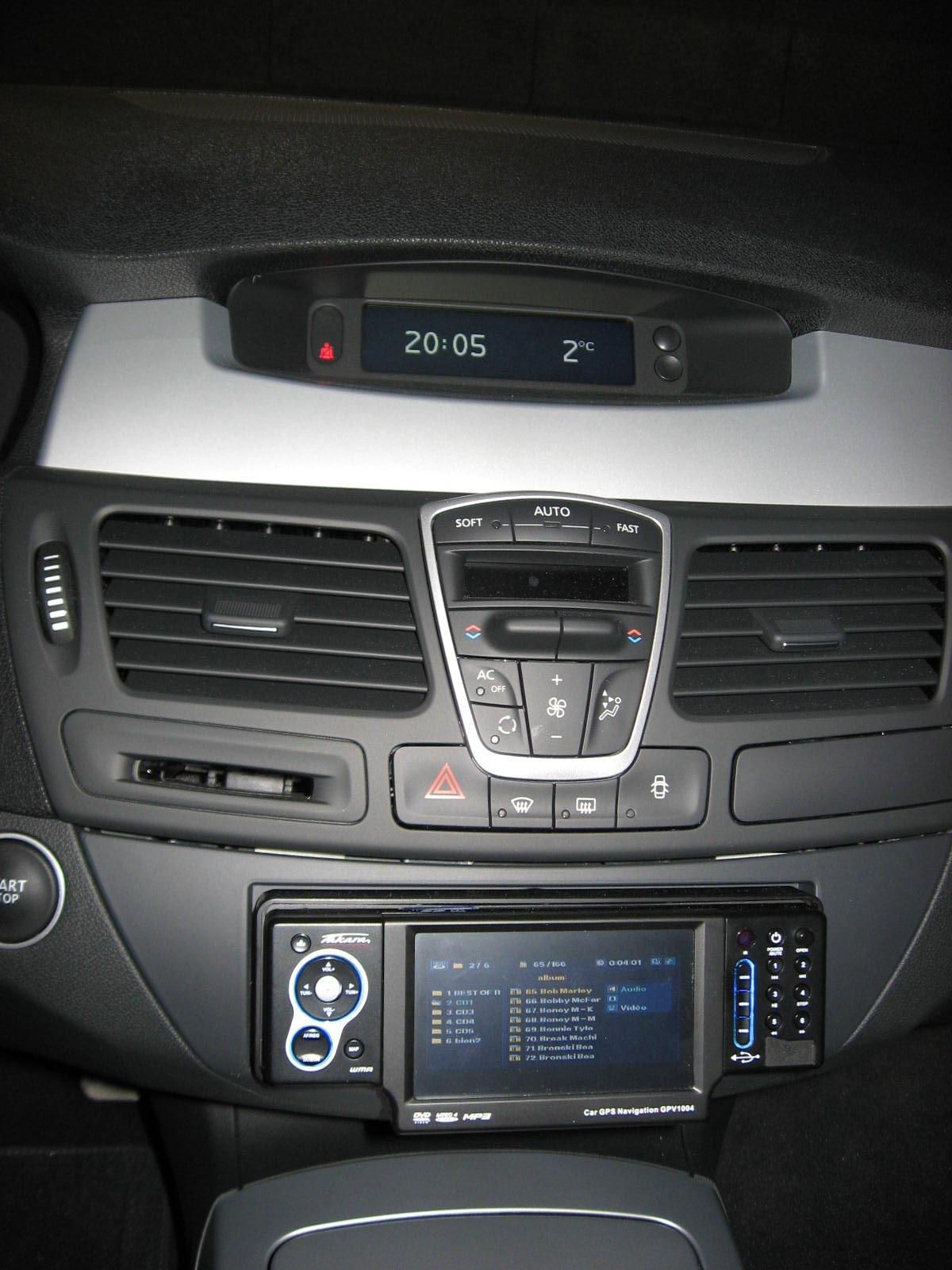

J'ai remplacé l'autoradio d'origine de ma Laguna III GT par un autoradio GPS. N'étant pas compatible avec Renault j'ai perdu la commande au volant, tant pis, mais ce qui m'ennuie le plus c'est que je n'ai plus l'extinction de l'autoradio à l'ouverture de la porte conducteur comme avec celui d'origine. Il s'éteint seulement quand tous les systèmes électriques s'arrêtent, c'est à dire environ une minute après la fermeture des portes. Il y a 2 fils de plus sur le connecteur ISO d'origine qui ne sont pas utilisés sur mon nouvel autoradio (en plus du connecteur de la commande au volant). J'ai vérifié avec un voltmètre et il n'y a pas de 12V sur ces 2 fils, je suppose qu'il véhiculent un signal numérique qui commande l'éxtinction de l'autoradio avant la coupure d'alimentation. Est-ce que quelqu'un pourrait me le confirmer, et si possible me donner un shéma des broches correspondantes du connecteur ISO ?

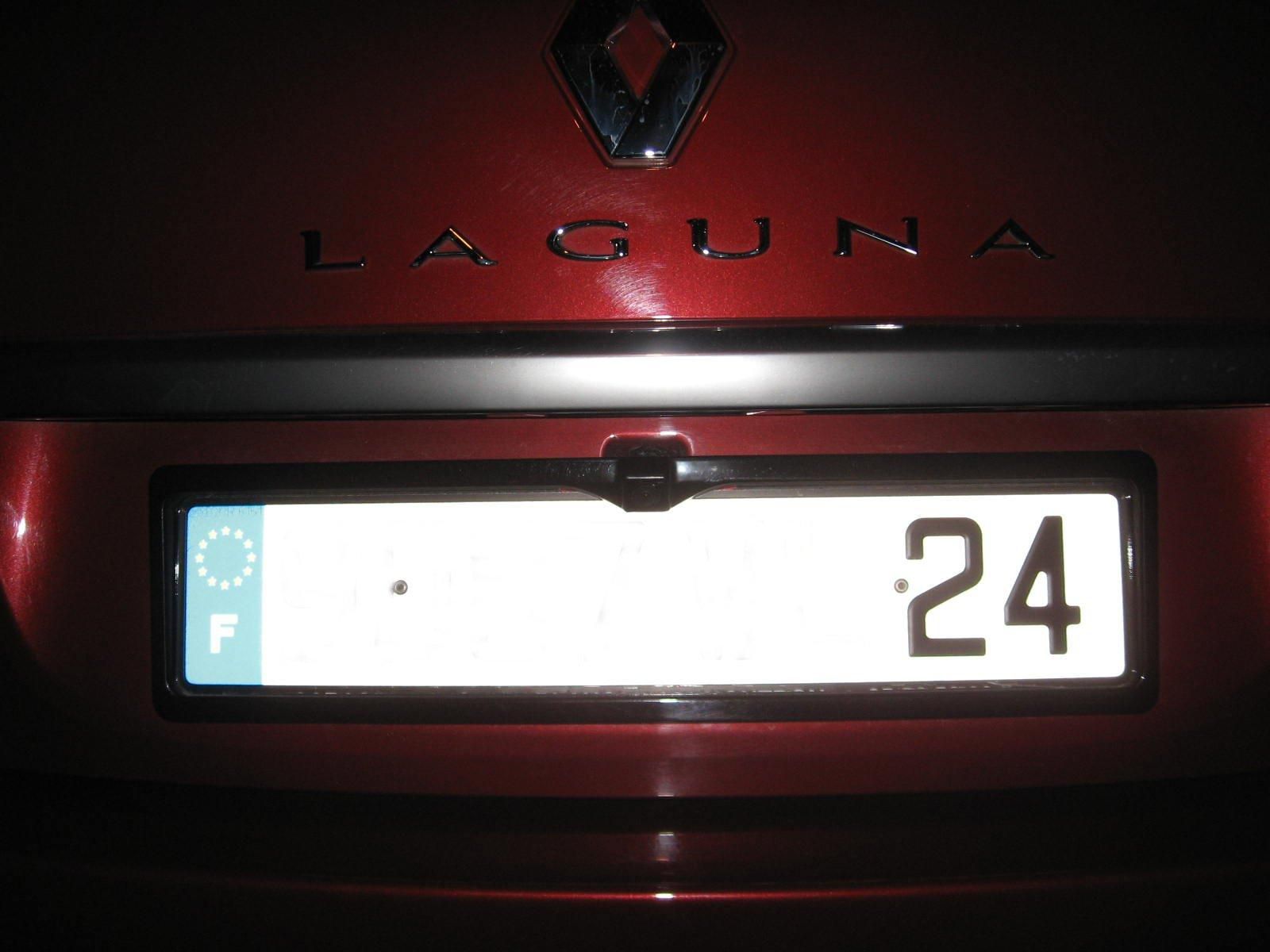

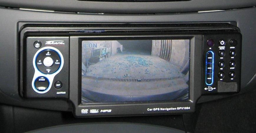

J'ai installé une caméra de recul intégrée à un support de plaque d'immatriculation, que j'ai raccordée sans fil à l'entrée vidéo de mon autoradio. J'ai alimenté l'ensemble caméra + émetteur vidéo par les fils d'alimentation des lampes de recul.

Le carminat c'est une option, en france comme en belgique. L'option sur la GT est quand même à 1900€ ! Le carminat à quand même un inconvénient, c'est qu'il ne détecte pas les radars, et il n'y a pas non plus d'entrée vidéo pour éventuellement rajouter une caméra de recul. Pour le coût de l'autoradio, je l'ai payé 284,10€ avec les frais de port en solde sur CarrefourOnline, l'ensemble caméra de recul 99.99€ et l'emetteur/récepteur vidéo sans fil 54,99€ chez BC-ELECTRONIC.
