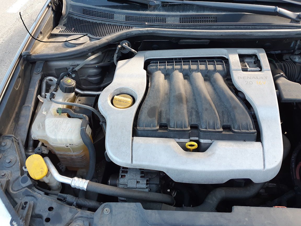

J'ai cherche le bocal de direction assistée, pour vérifier le niveau. Mais il est introuvable.
Je pense donc que la direction assistée est électrique sur ce modèle.
Lorsque je tourne le volant à faible régime j'attend comme des bruits de frottement.
Pourriez-vous m'indiquez ou la boitier de direction assistée se trouve ?

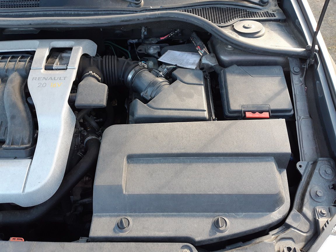

J'ai mis des photos du compartiment moteur pour aider la localisation.

Quelqu' un pourrait-il me dire ou cela est situe sur la voiture ?
Merci.
