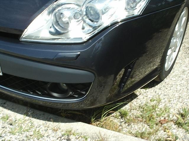

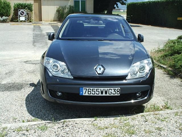

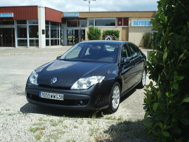

voici quelques photos après changement du pare-choc
moi le mien je vais l'installer ce week end
deja peint a ma teinte et neuf j'en ai eu pour 200€ dans un garage :cool2:
