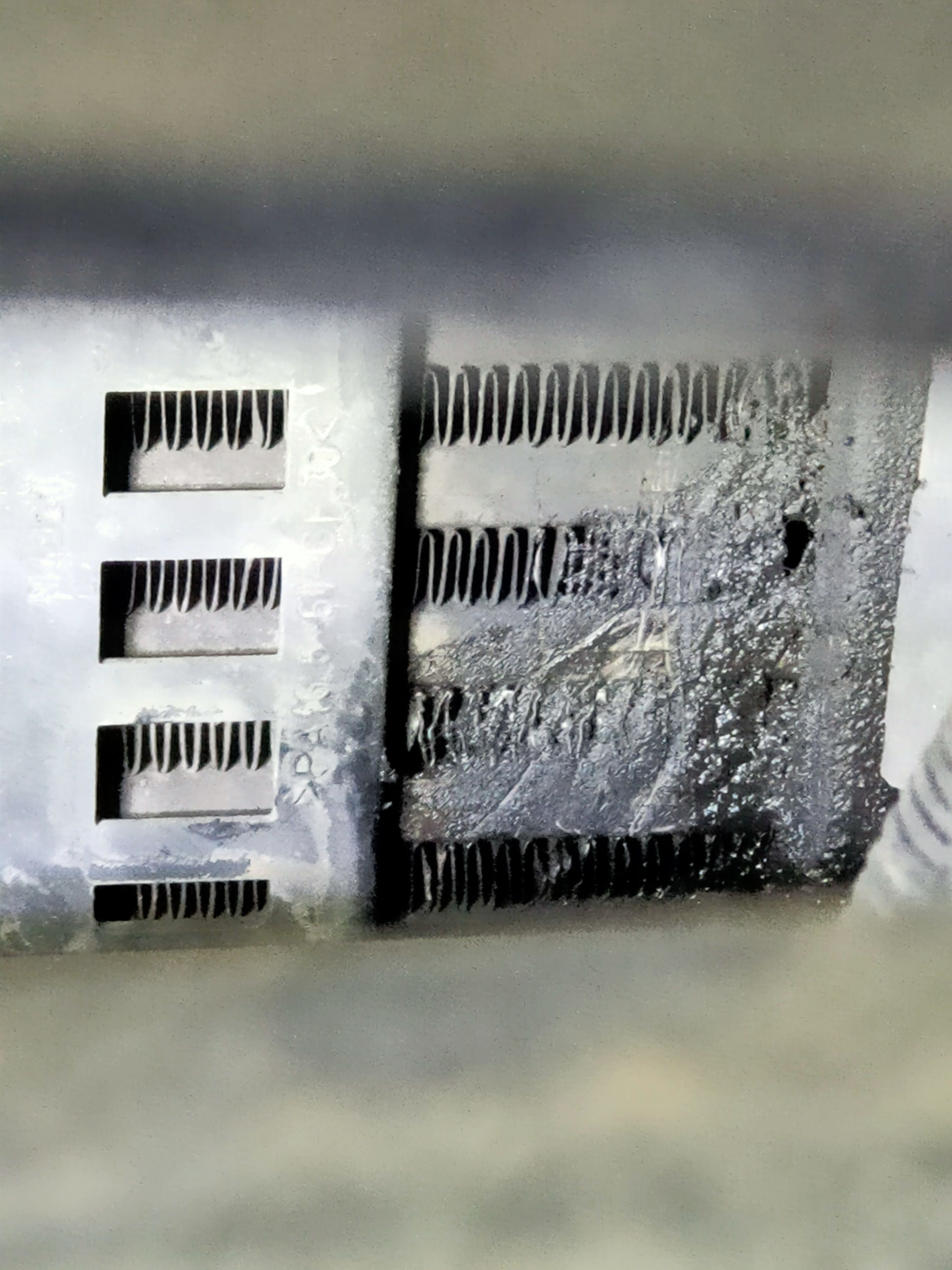

clic pour agrandir En fait, en y regardant plus attentivement, je vois ça sur le côté gauche de l'intercooler... Je suppose que c'est la fuite !

Tu peux mettre de l'eau savonneuse dessus pendant qu'un ami donne des grands coups d'accélérateur au point mort pour être sûr, mais ça ressemble effectivement bien

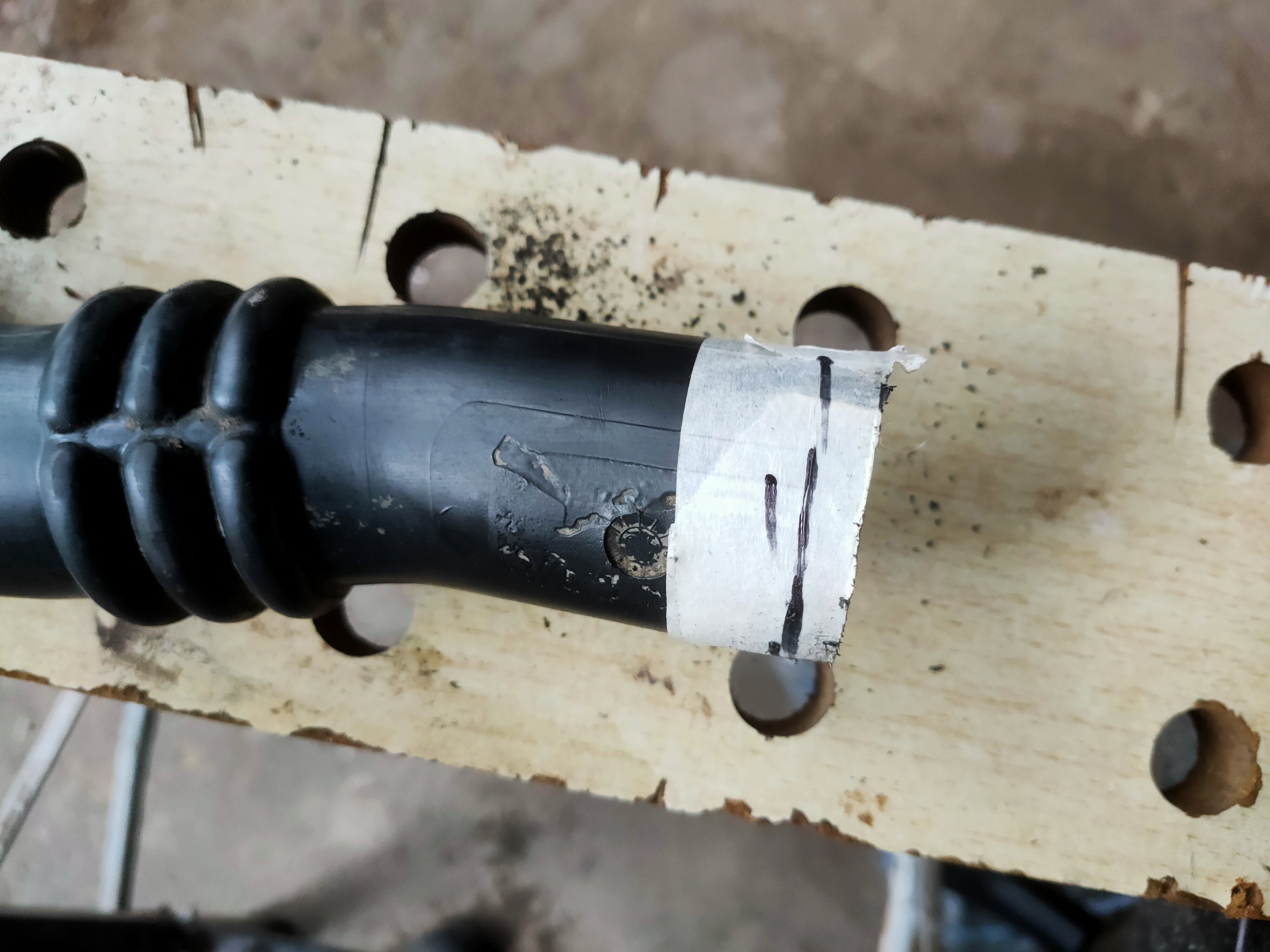

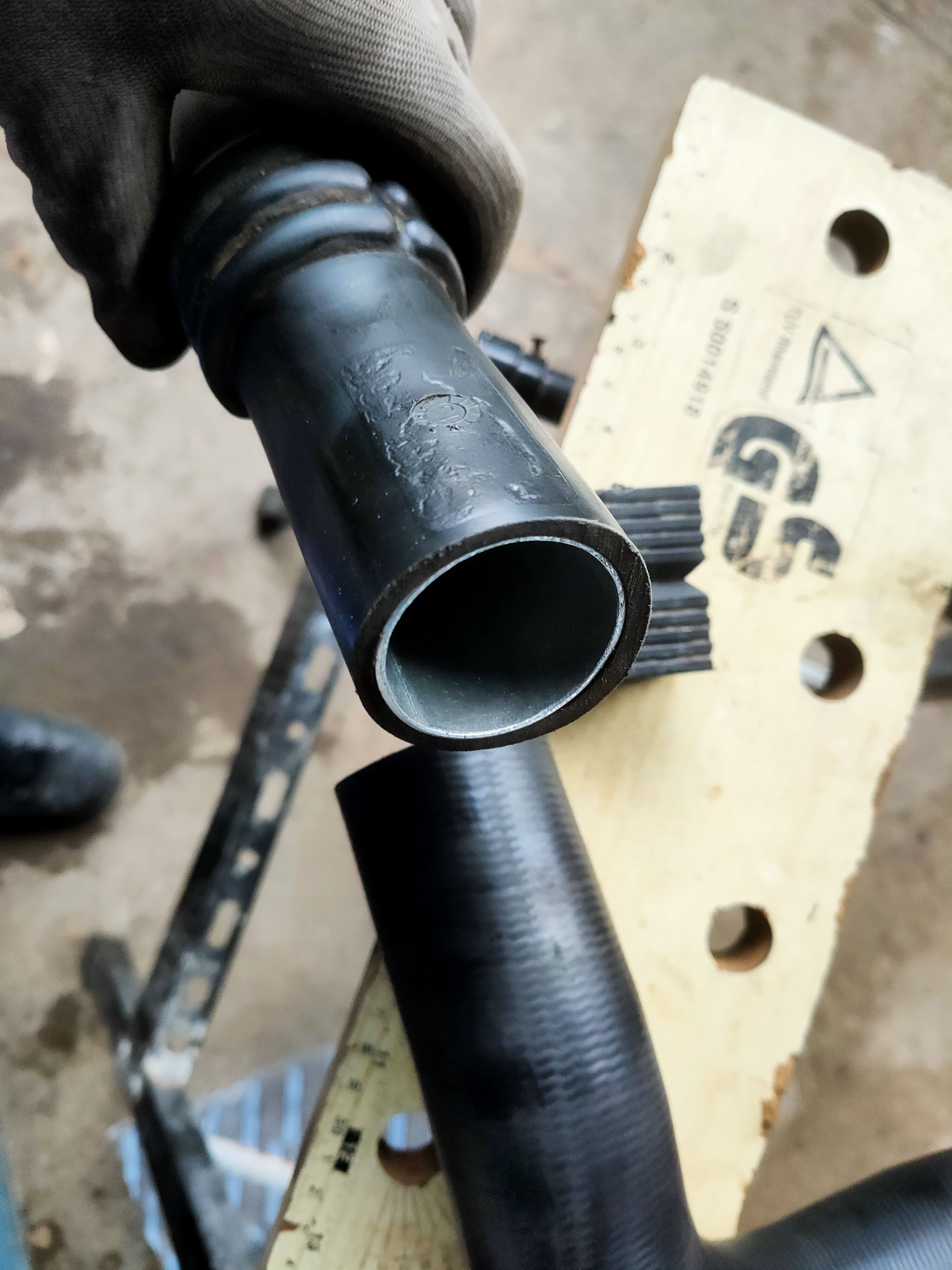

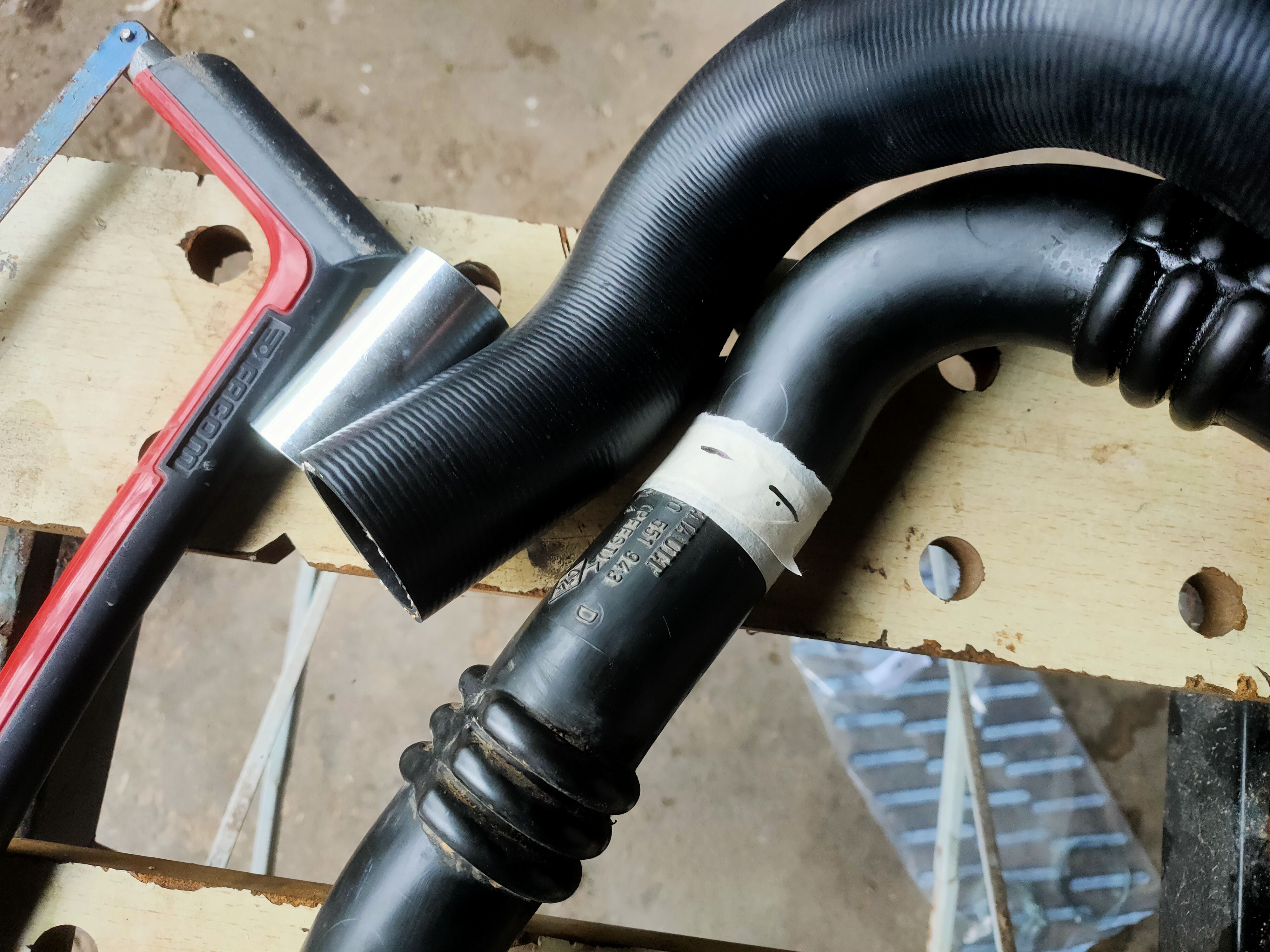

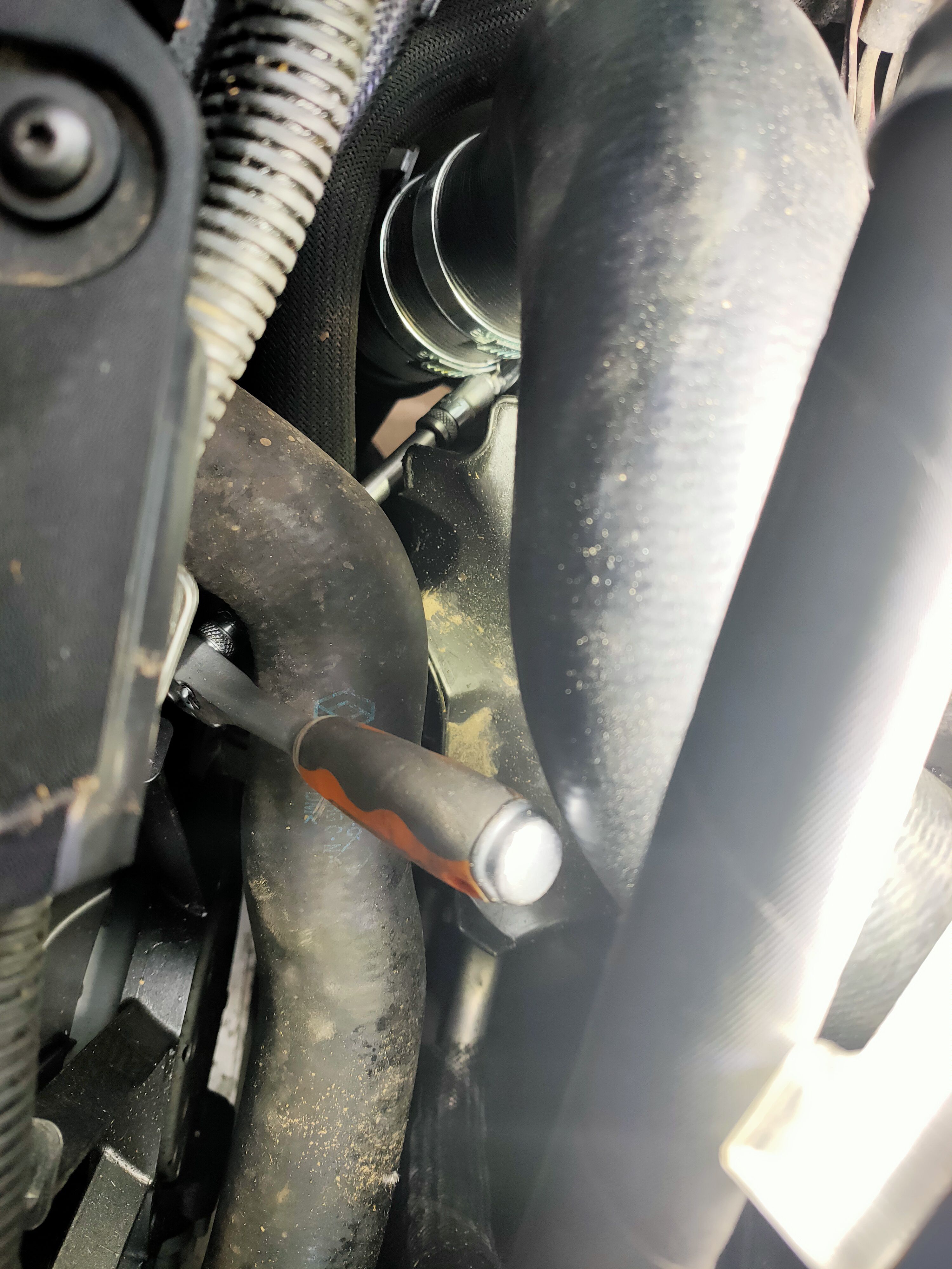

Pour finir, ré-inspectant à nouveau l'ensemble des durites, après avoir vérifié que la géométrie variable du turbo fonctionnait, j'ai fini par découvrir un trou juste à côté du serrage sur le boitier papillon de la durite de retour de l'intercooler. C'était très vicieux, car par en dessous, juste à côté du collier de serrage a l'endroit où la durite fait un creux justement pour recevoir ce collier de serrage. La durite est plus fine à cet endroit donc plus fragile.

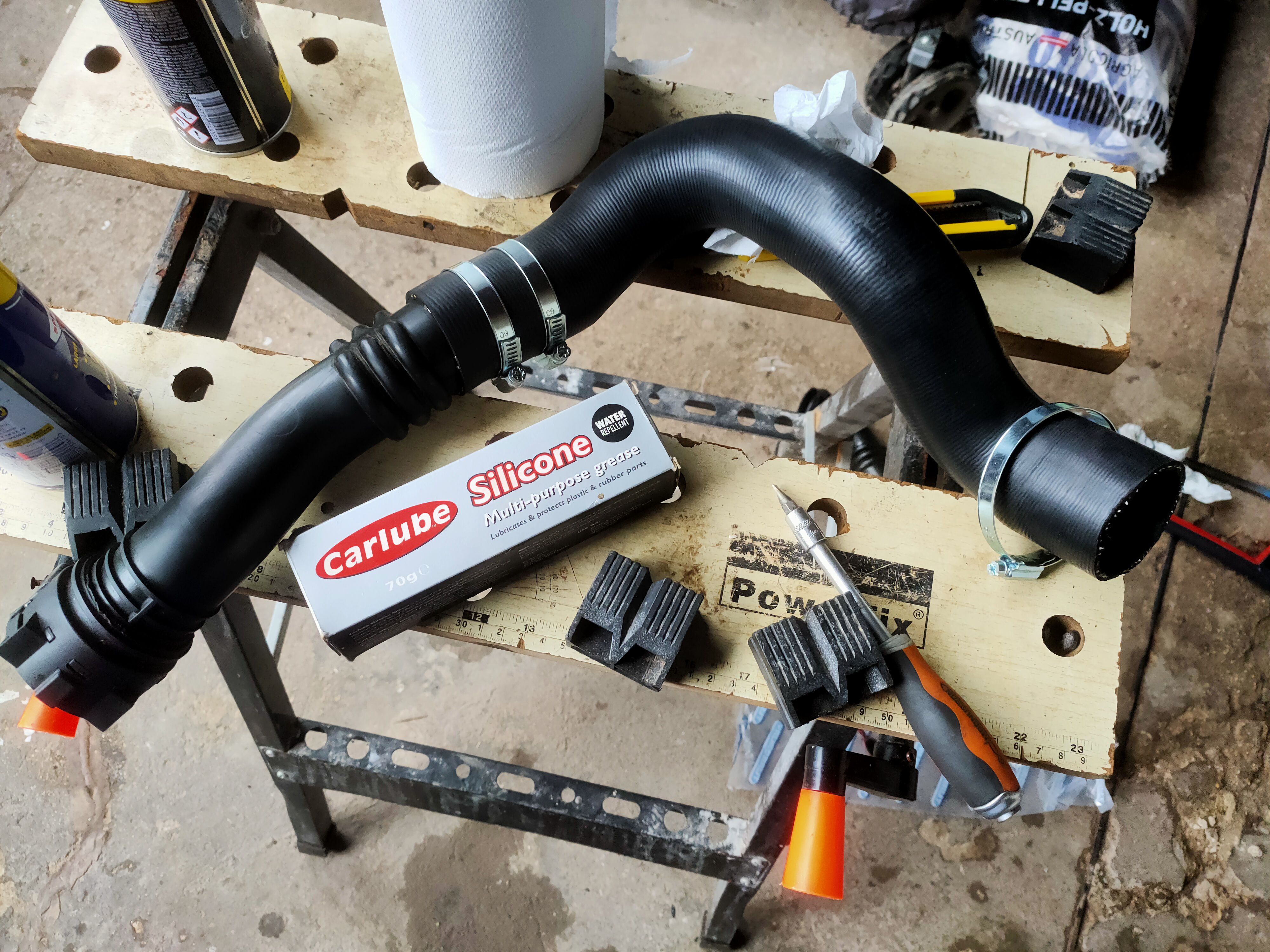

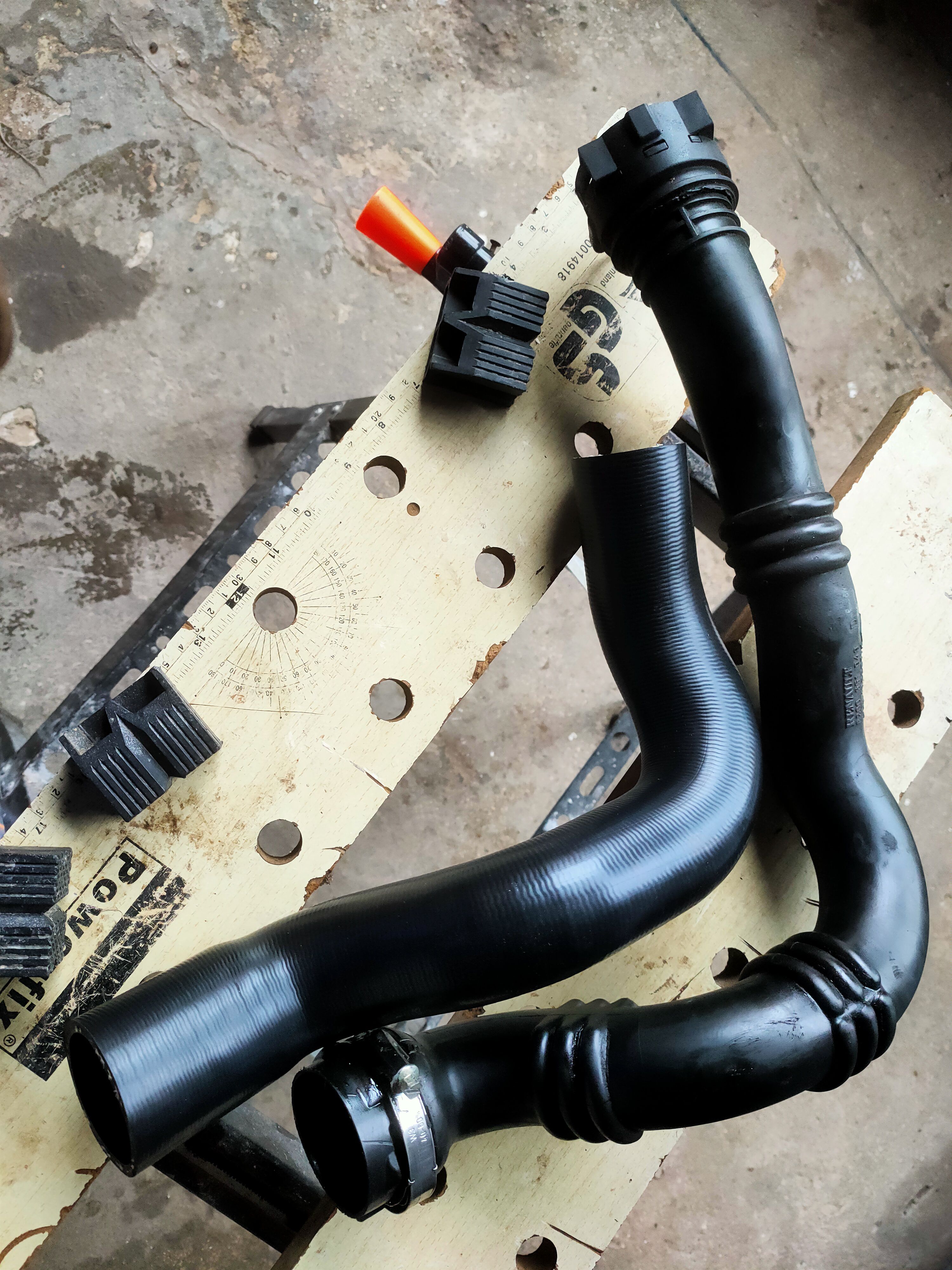

Après avoir connu le prix de la pièce neuve, plus de 150,00 € (!), j'ai réparé avec un kit trouvé sur ne net constitué d'une grosse durite en caoutchouc que l'on place après avoir coupé la partie "malade". Et cà fonctionne pa[img]rfaitement pour trois fois moins cher. Ci-joint un mini-tuto pour la réparation.[/img] clic pour agrandir clic pour agrandir clic pour agrandir clic pour agrandir clic pour agrandir clic pour agrandir clic pour agrandir
