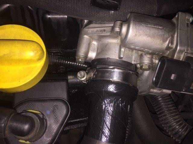

Je n'ai pas eu le temps de voir pour faire passer une valise, mais j'ai fait quelque recherche et fouille moteur. (Pour info Vanne EGR changé a neuf, il y a un an)
Au niveau de la durite turbo (je pense que c'est sa son nom ?) j'ai pu remarqué une craquelure. Voir la photo.
J'ai fait un essai (oui bien un essai) avec une réparation de fortune et j'ai remarqué que la voiture ne fait plus de raté et accélère plus normalement, mais la réparation a ces limites donc.... a confirmé.
Donc je vais voir soit pour réparer la pièce avec un manchon. Ou changé la durite, mais le soucis a priori faut faire tomber le pare choc etc. je pense faire la première solution et voir dans le temps.

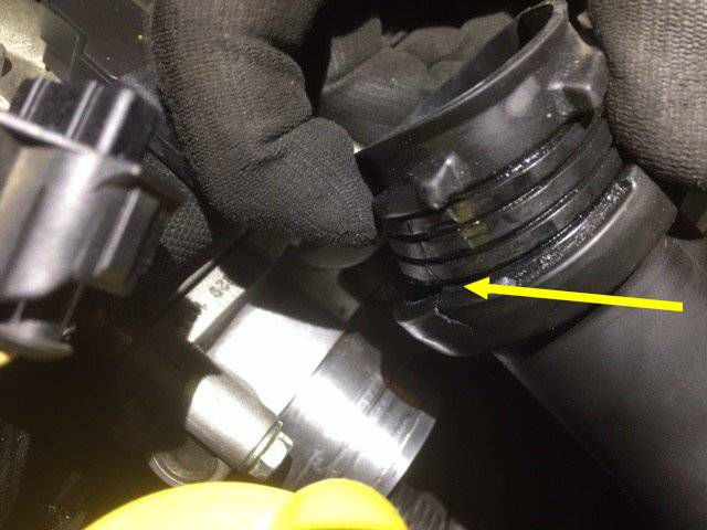

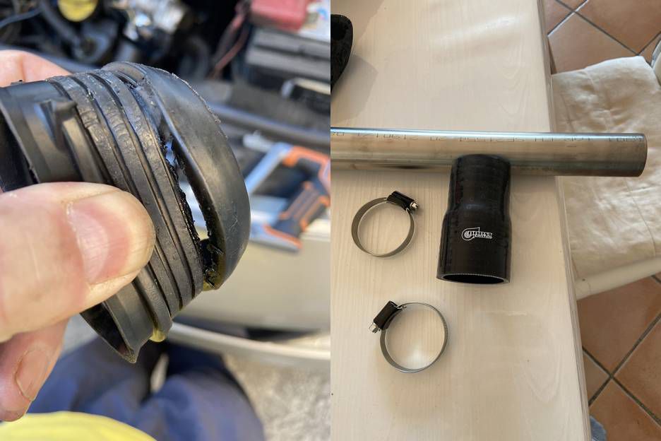

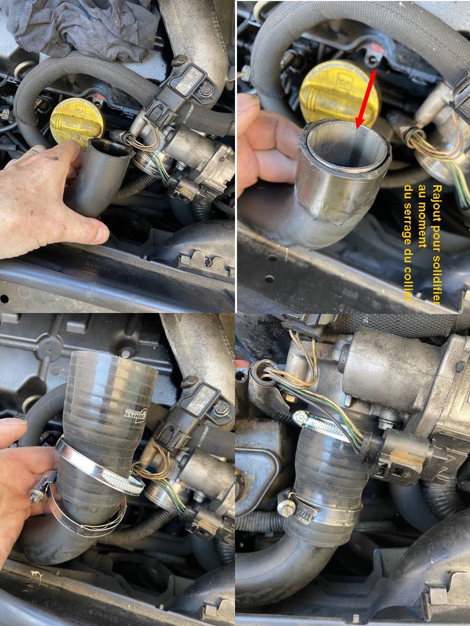

Pour donner suite a mon soucis, j'ai fait la modification
Donc la on voit mieux la craquelure, bien sur le morceau a était découper de la durite.
Et ici on voit un peu le remontage, j'ai mis un morceau de tube inox de 40 extérieur afin d avoir un bon serrage avec la durite.
et j'ai fait un essai routier pour l'instant d'environ 50 kms en poussant bien (tout en respectant les limites de vitesse). et tout vas bien a confirmé avec le temps
je vous tiens informé.

Je reviens vers vous pour donner des nouvelles suites a la réparation de la durite.
Donc après environ 5000 Kms et un trajet de 2000 Kms allez retour sur autoroute (Ou j'avais au moins 5 a 10 fois le message anti pollution a contrôler)
Rien a signaler tout vas bien, plus de message et une puissance revenu.
