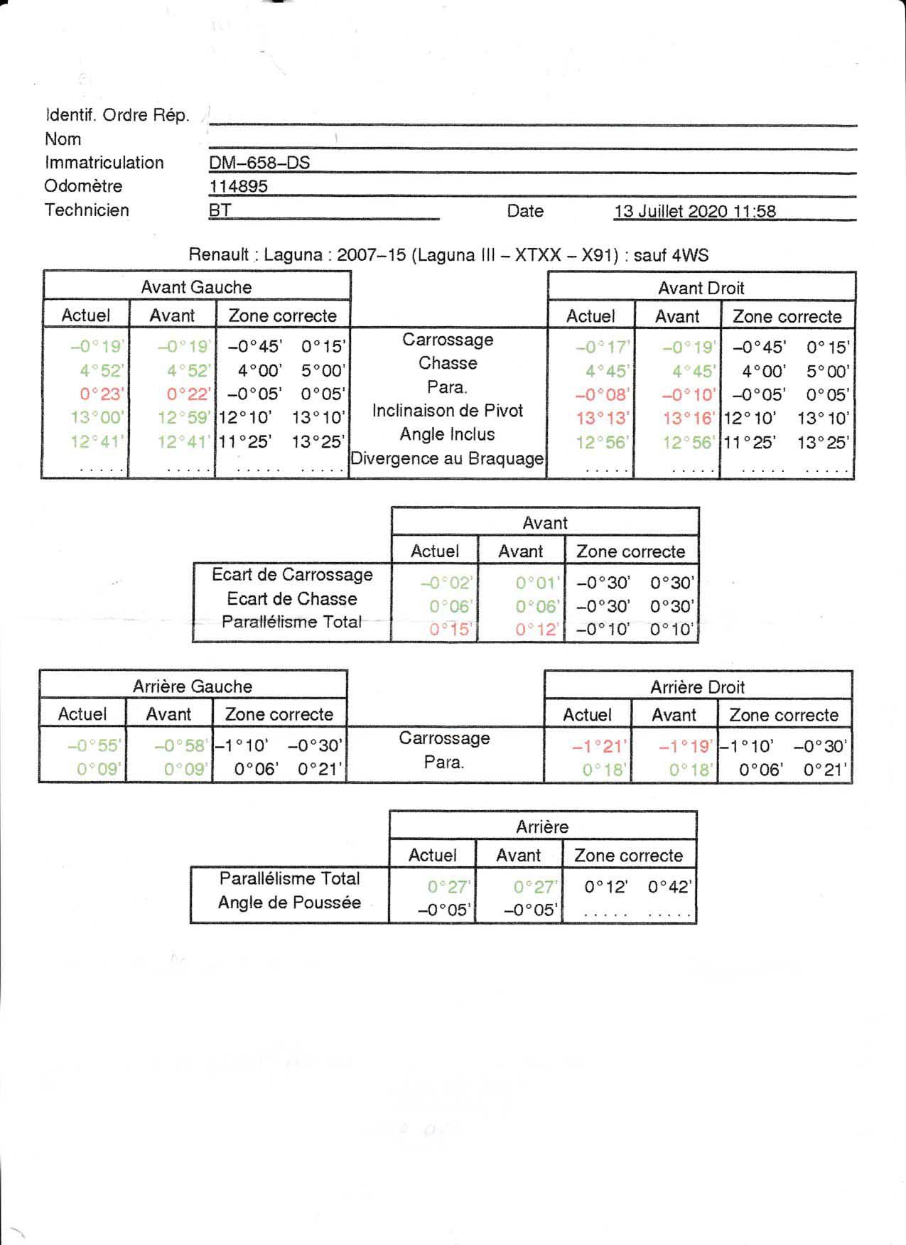

[imgpr2:ef145dc2b1][imgpr2]47023/geometrie_13_juil_20.jpg[/imgpr2:ef145dc2b1] clic pour agrandir 47023/geometrie_13_juil_20.jpg[/imgpr2] Bonsoir Papounet 94
Voici ou j'en suis aujourd'hui avec ce glong.
Le problème ne se limité pas qu'au glong, lors de l'essai avant achat j'avais signalez que le véhicule tirait à gauche, à la préparation ils ont fait une géométrie, le mécano m'avait dit quelle tirait toujours à gauche.
Un autre mécano refait la géométrie, test sur route et elle tire toujours à gauche, comme c'est une 4control je demande au mécano si il avait règle l'arrière, il me dit que ça ne se règle pas, je suis étonné je fais une recherche et bien sur l'arrière se règle.
De retour au garage le lendemain, je l'informe pour l'arrière, nouvel essai, nikel il y avait 6 min de décalage à l'arrière.
Puis il y à ce fameux glong, après avoir changé les coupelles ressorts avant et nouvelle géométrie..Plus ce gros glong mais des petits bruits sourd quand je braque à font à gauche , 29 mois plus tard j'ai toujours ces bruits en plus mon pneu AV DR est lisse sur le côté de la bande de roulement, il n'y à plus de dessins, au touché c'est râpeux, le pneu ripe, 29 mois que ça dure, le directeur Renault me dit debut de semaine que mon véhicule roule normalement, la géométrie est bonne, il ne réparera pas mon véhicule, j'ai eu l'historique du véhicule, l'ancien propriétaire avait fait permuté trois fois ses roues avant, les 4 pneus ont étaient changés par Renault avant la revente.... Voici ce que j'en pense, j'ai le même problème que lui, Renault est au courant de ce problème du fait que c'était eux qui l'entretenait, mais il ne veulent pas l'admettre, ce véhicule à eu un choc avant droit,, il doit y avoir un pivot ou bielles pliées, semaine dernière j'ai envoyé un courier avec AR pour engager une procédure juridique pour vice caché, le directeur à répondu, je dois voir avec le chef d'atelier jeudi;; donc voir ce qu'il vont répondre ... clic pour agrandir clic pour agrandir
sur ton parra on voit qu'ils ne savent pas le faire.
Ils règlent l'avant gauche sans le mettre dans les tolérances...
Sur une 4Control le parra se règle en alignant d'abord le train arrière, puis le train avant.

13/07/20 RDV 10:15 au garage, le lieu de contrôle est top secret, sauf qu'un ami à suivi le véhicule, retour de mon véhicule 12:00 on m'informe que les deux rotules de direction sont grippées à mort.... Grippées !!!, 14:00 appel au centre de contrôle, j'informe le mécano qu'il y à déjà eu quatre géo d'effectuées dernièrement chez Renault, pour lui ce n'était pas possible quelles se soit grippées aussi vite, je questionne le mécano Renault qui à fait les deux dernières géo, il me dit que quand il fait une géo il graisse systématiquement les tiges des rotules de réglages !!!
QUESTION.. Comment Renault à t'il pût faire les réglages sans toucher aux rotures, il faut se poser des questions vu les réglages de la dernière géo effectuée par Renault.

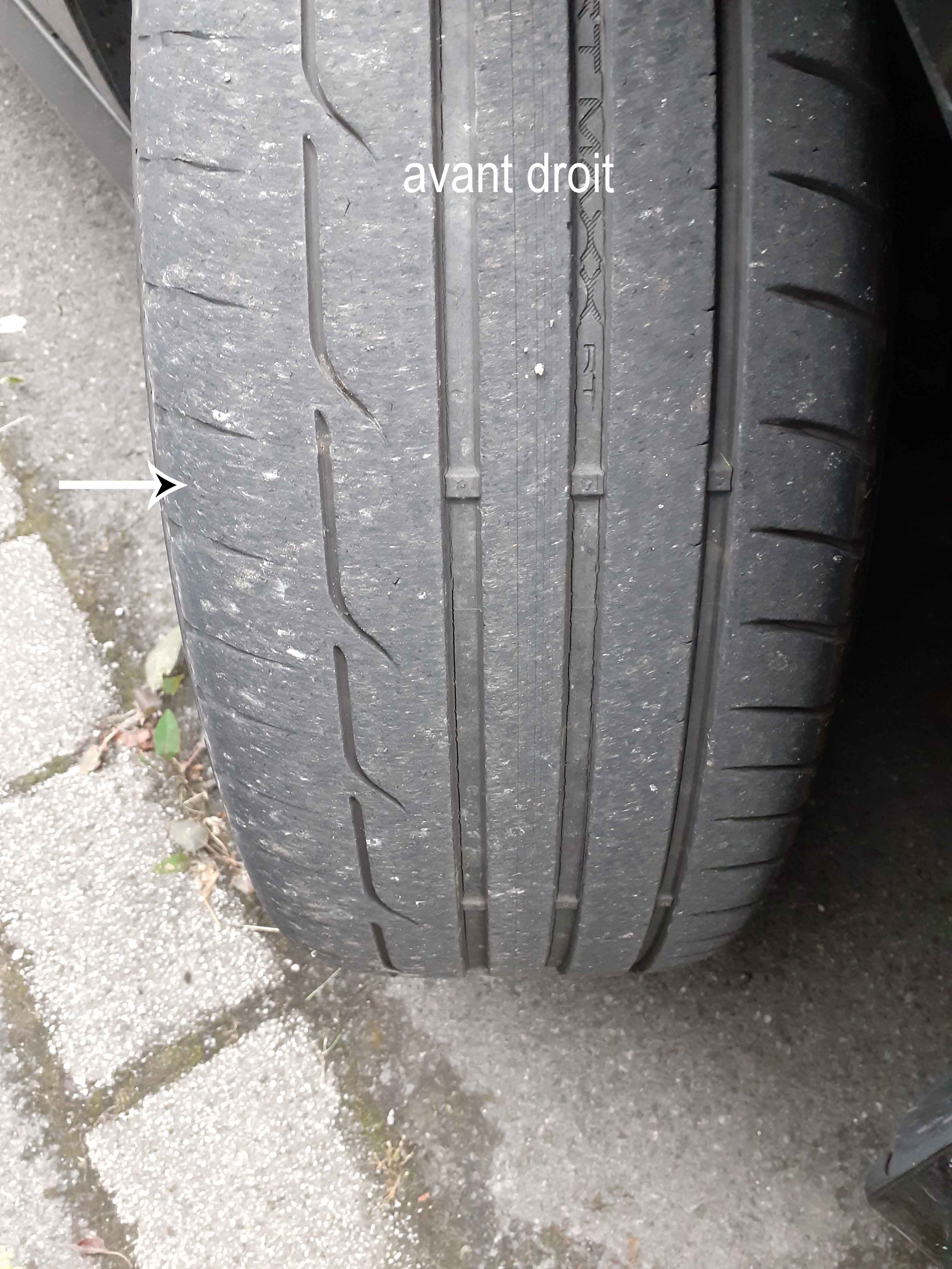

Que pensez vous vous les passionnés du compte rendu du centre de contrôle ci joint, l'usure du pneu avant droit (photo ci dessus) vous semble t'il normale....
L'expert comme et les pro qui ont vu le compte rendu et l'usure de mon pneu avant doit , ils sont étonné que le véhicule puisse rouler droit,

Suite à mon courier du 21/07/20 le directeur me répond le 24/07/20........ Le dernier contrôle de parallélisme opéré par notre prestataire local (à notre initiative) nous à était certifié conforme par ce dernier, il nous à été clairement dit que votre véhicule était en parfaite santé.
