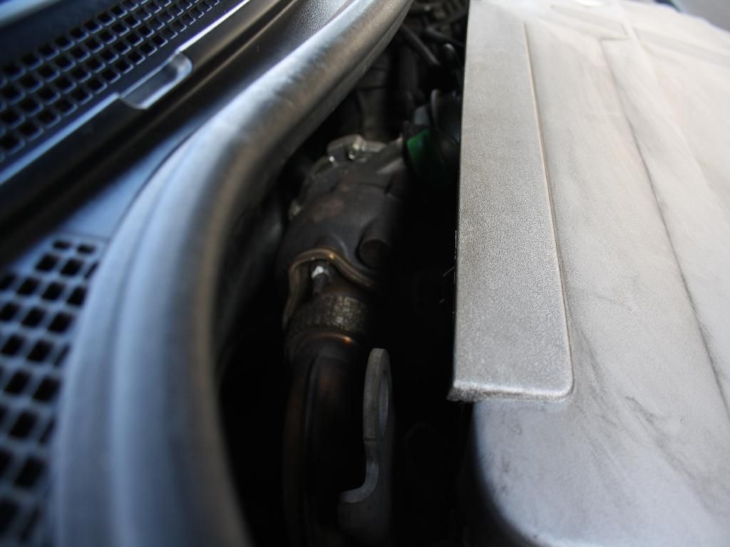

Bonsoir, voici 2 photos prises au dessus du moteur, si c'est plus bas je ne vois pas, il faudrait que je démonte la plaque du dessous.
La première est la grosse durite qui vient du filtre à air,, l'autre est celle qui est à gauche quand on est face à la voiture.
Merci de votre aide clic pour agrandir clic pour agrandir
