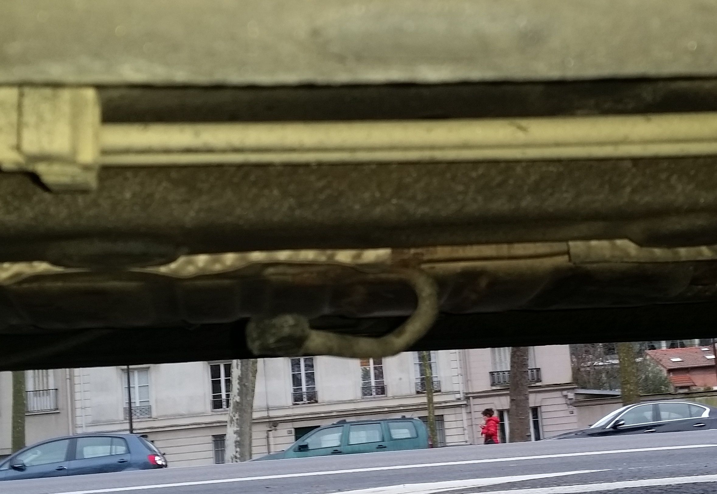

Mon père pense acheter une laguna II v6 de 2006.
Il s'interroge sur le fait que sous la caisse (à peu près au milieu du véhicule en largeur et longueur), un tuyau dépasse (cf photo).
Quelqu'un sait-il ce que cela peut-être ???
Merci !

Bonjour et bienvenue
la photo est trop floue pour l'affirmer avec certitude, mais ça ressemble plutôt à une patte en acier de fixation d'un plot de suspension de la ligne d'échappement... :pense:

Je vois ce que c'est,
C'est la tige fixée sur le pot, qui empèche le retournement de toute la ligne en cas de changement de régime brusque du moteur.
J'ai eut le même problème sur ma voiture, la tige a été tordue par le précédent proprio... j'ai tenté de la redresser, car elle frottait systématiquement sur les dos d'ane, et l'entrée du parking à mon boulot (ça m'empèchait de ressortir sans mettre des planches sous les roues avant.. imaginez la tronche de mes collègues tous les soirs :D :D)
S'il ne te dérange pas, laisse le tel quel :)
Sinon, essaye de mettre la voiture sur chandelles, et tante de le retordre avec un gros tuyau.. ou un coup de disqueuse. Dans cette position il ne rempli plus son rôle.

Il s'agit bien d'une tige sur la ligne d'échappement. J'ai eu le même souci que J2C sur ma Laguna, cette dernière frottait parfois au sol. Ne parvenant pas à la redresser, j'ai résolu le problème d'un coup de disqueuse :lol2:
