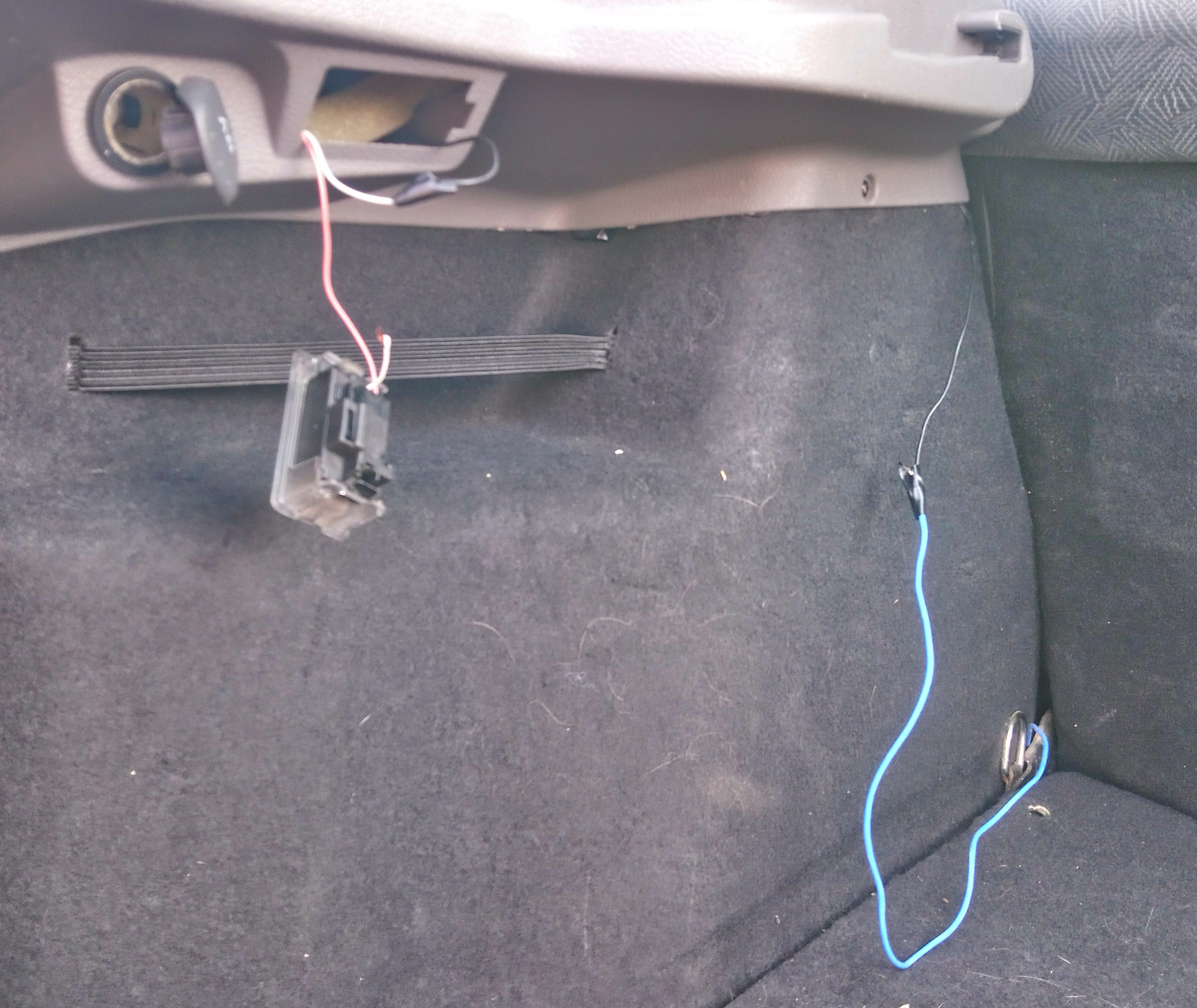

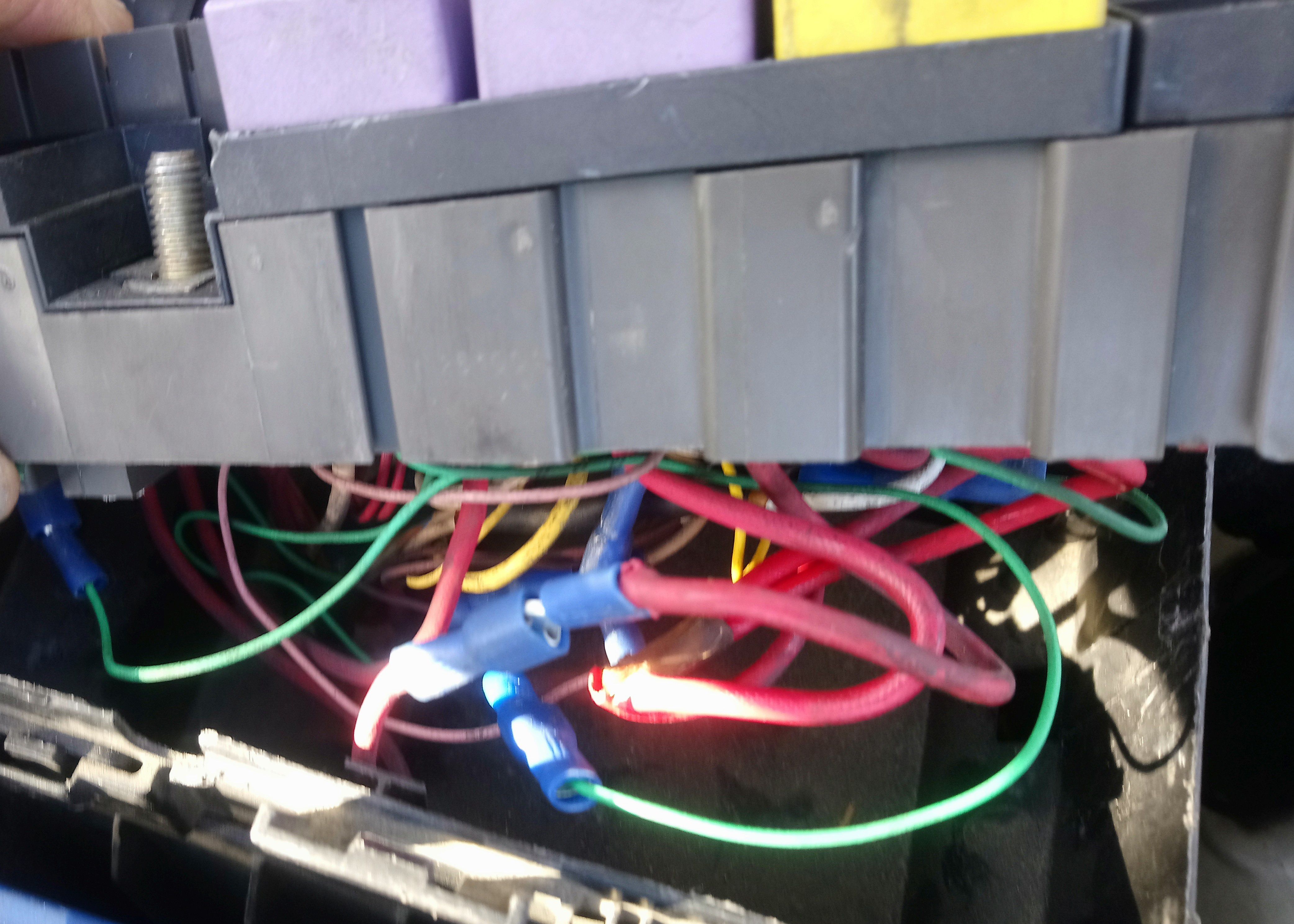

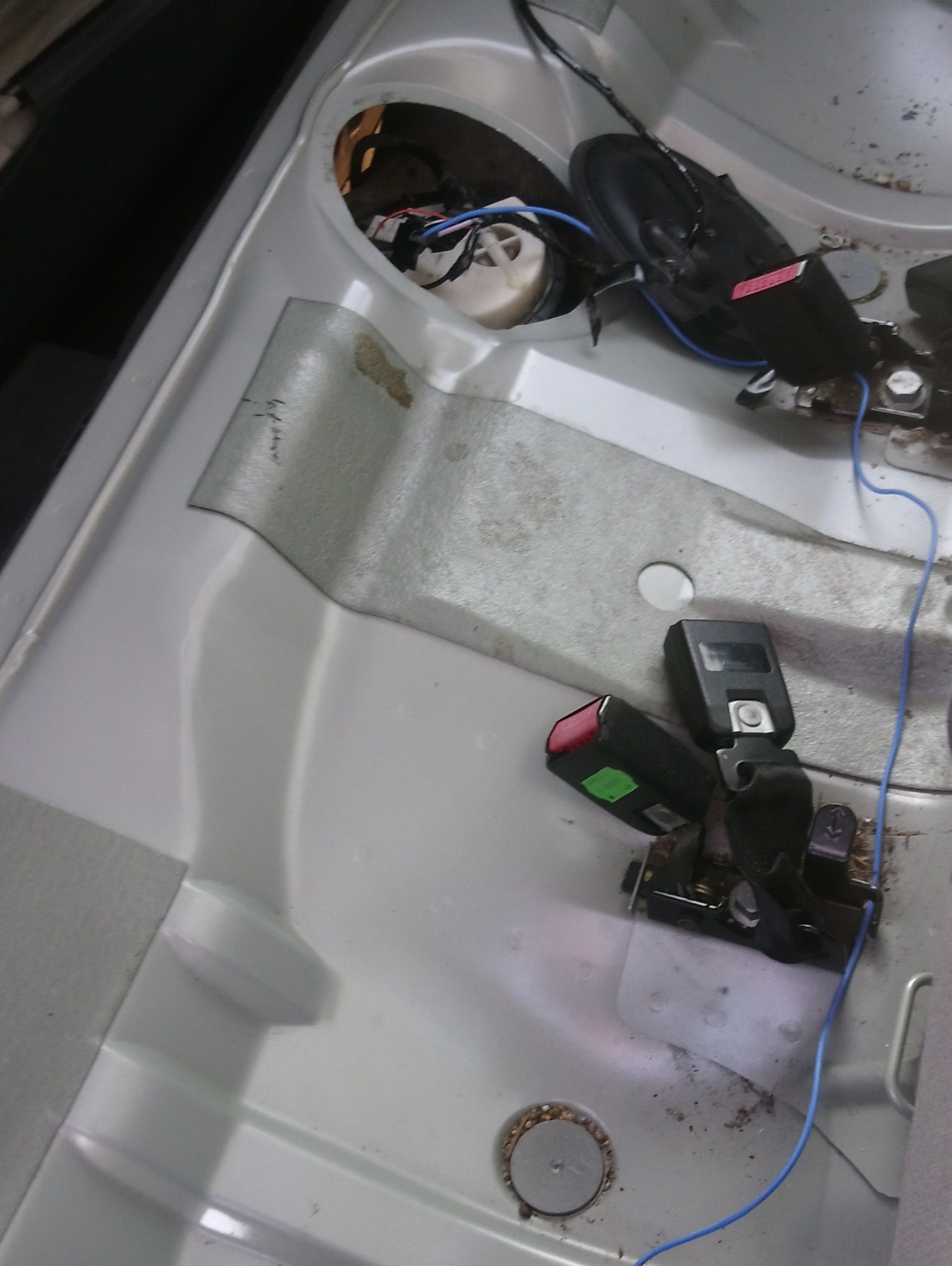

Bon, j'ai trouvé pour la pompe à carburant, elle est bien branchée en direct sur l'éclairage du coffre! Mais j'ai regardé aussi le boîtier fusible et relais, c'est pas celui d'origine, il a été remplacé et il y a des ponts avec les fils et des branchements faits avec des cosses. Un des relais, celui de la pompe est hs, celui de l'injection doit pas être d'origine et a un de ses contacts qui est cassé (en plein milieu mais il n'y a pas de correspondance sur le boîtier fusible pour lui à l'emplacement du relais, ça ne doit pas être le bon ).

Voilà les photos des branchements 😱

Si il l'a branchée en sauvage comme ça, c'est sans doute parce que l'autre circuit est out.
A ta place, je ferais un câblage propre avec un interrupteur accessible dans l'habitacle et un fusible du bon calibre.

Sous ma boite ça a été modifié avec des ponts, quelqu'un aurait-il un schéma électrique de la [b]LAGUNA 2 phase 1 1.6 16v finition EXPRESSION[/b] ?
