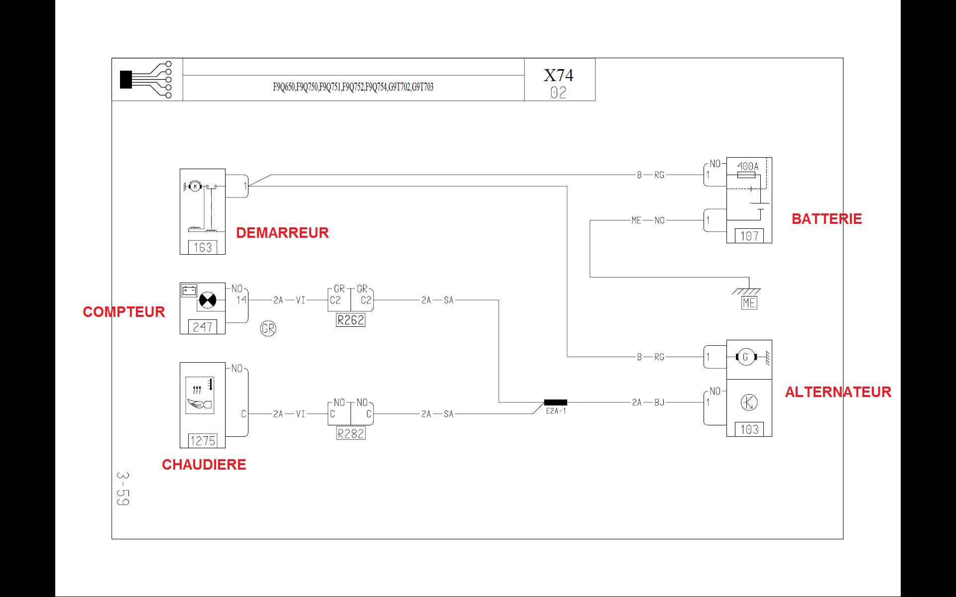

je suis tout nouveau sur ce forum... je possede une laguna estate 2 litres turbo de 2003. J ai ma tête qui fume ! je m'explique j'ai acheté ce vehicule y a un mois et d'un coup le voyant stop batterie c'est allumé Batterie neuve alternateur neuf. Elle me fais le coup de façon aleatoire sur de petit parcours le week end dernier j'ai parcouru 800 km impeccable.. L alternateur charge bien a 14 volt mais quand le voyant s'allume il charge a 11 volt. J'ai debranché la connectique d'exitation du retour lampe de l alternateur des lors que j'ai le voyant allumé en tension sur ce fil je n'est que 8 Volt en tant normal 12 Volt. j'ai tenter une chose celle de prendre un fil volant du plus batterie relié en direct a l'exitation de l'alternateur apres avoir debrancher la connectique et l'alternateur se met en route.... J'en perd mon latin la courroie ne patine pas. Merci de votre aide...

SUJET CLOS FIL D EXIATION RETOUR LAMPE CISSELER DANS LE FAISCEAU SA MARCHE YOUPIE !

Est-ce que le fil "retour lampe" qui part de l'alternateur vers ( je suppose ) le tableau de bord c'est "l'excitation" ? Je demande parce qu'il y a un fil qui n'est pas utilisé sur le connecteur ( 2 bornes ) ?
Ensuite je ne vois pas par où passe ce faisceau, ni que démonter pour le vérifier.
Je me demande aussi où est la connexion E2A1 sur le schéma ?

Bonjour, j'ai moi aussi ce voyant batterie qui persiste malgré le changement de la batterie et alternateur. Pourrais-tu en dire plus sur ce fil d'exiation (exitation ?) retour lampe ? Merci.
