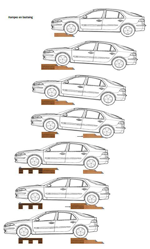

Pour cela nous avons besoin de la lever pour travailler.

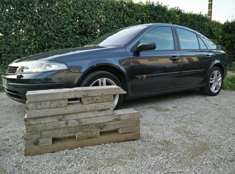

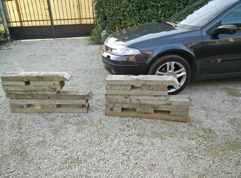

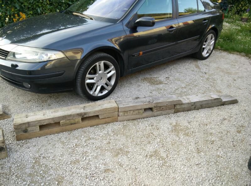

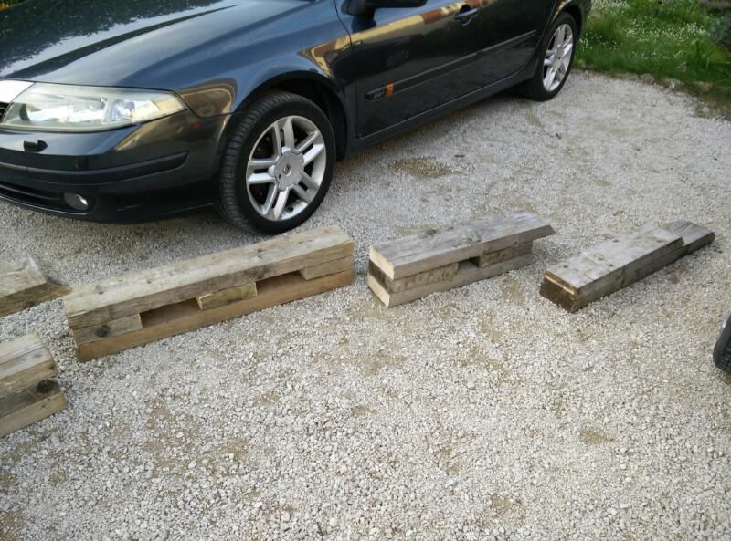

J'ai fabriqué des rampes avec des chutes de bastaing.
Voici un schéma

Moi je me suis moins embêté, 2 crics hydrauliques et 4 chandelles. C'est peut-être plus long, mais ça permet de déposer les roues selon ce que l'on a à faire.
J'ai fait les rampes pour tomber une boite de vitesse sur une V6, pour remplacer le support moteur central sur une autre.
Elle m’ont servi à remplacer une ligne d'échappement sur une 206.
Sur ces rampes on peut poser un cric pour déposer les roues...
Le pied pour faire la vidange, encore mieux pour les purges du système de freinage.
