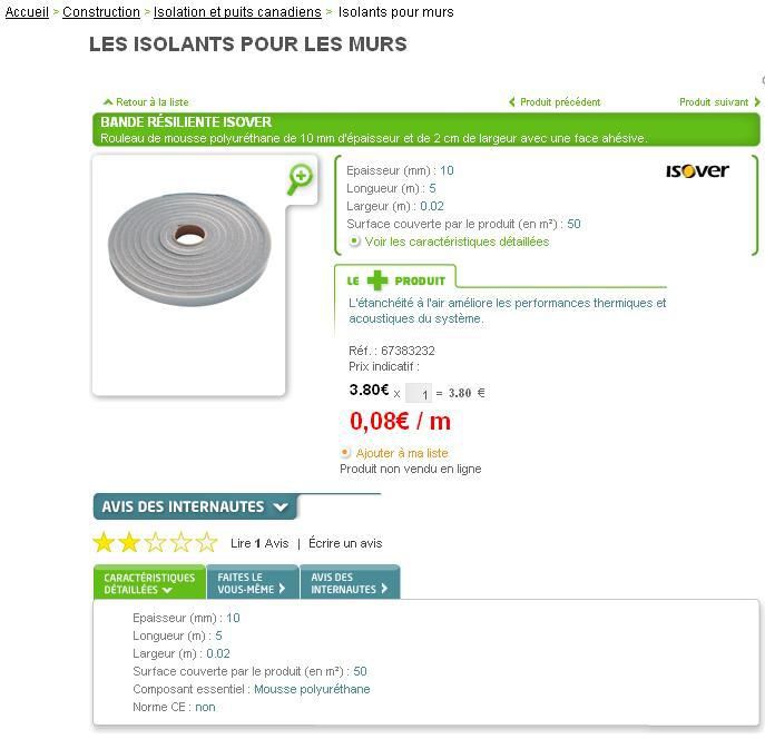

Je ne prendrais pas ça! la tu va les coller! et donc en cas de pépin ce n'est pas top! De plus si tu les colles tu peux faire entrer en vibration ta contre-porte!
le joint dont je te parle est une espèce de mousse, ce genre d'article devrai faire l'affaire.
Le but est d'absorber la vibration et d’empêcher les fuites d'air!
SI tu fixais ton HP contre un plastique dur ou une paroi métallique ça irait mais là sur la laguna c'est plutôt une saloperie de plastique tout mou! D'ailleurs tu regarde derrière les HP d'origine tu as un système équivalent! :ouioui:
Il ne marche pas ton lien.
Mais au départ, je pensais aussi que tu parlais de joint de carrelage/baignoire :euh:
Là tu parles plutôt des joints autocollants dont on se sert pour isoler les ouvertures de fenêtres ?
Message Ven 22 Juil, 2011 07:07
Bah.. moi ça marche quand clique dessus! Cookie de session?
Mais sinon oui c'est exactement de ce genre de joint que je parle !
Le lien envoi vers ça (mais je ne suis pas certain que c'est ça dont je parle!)
