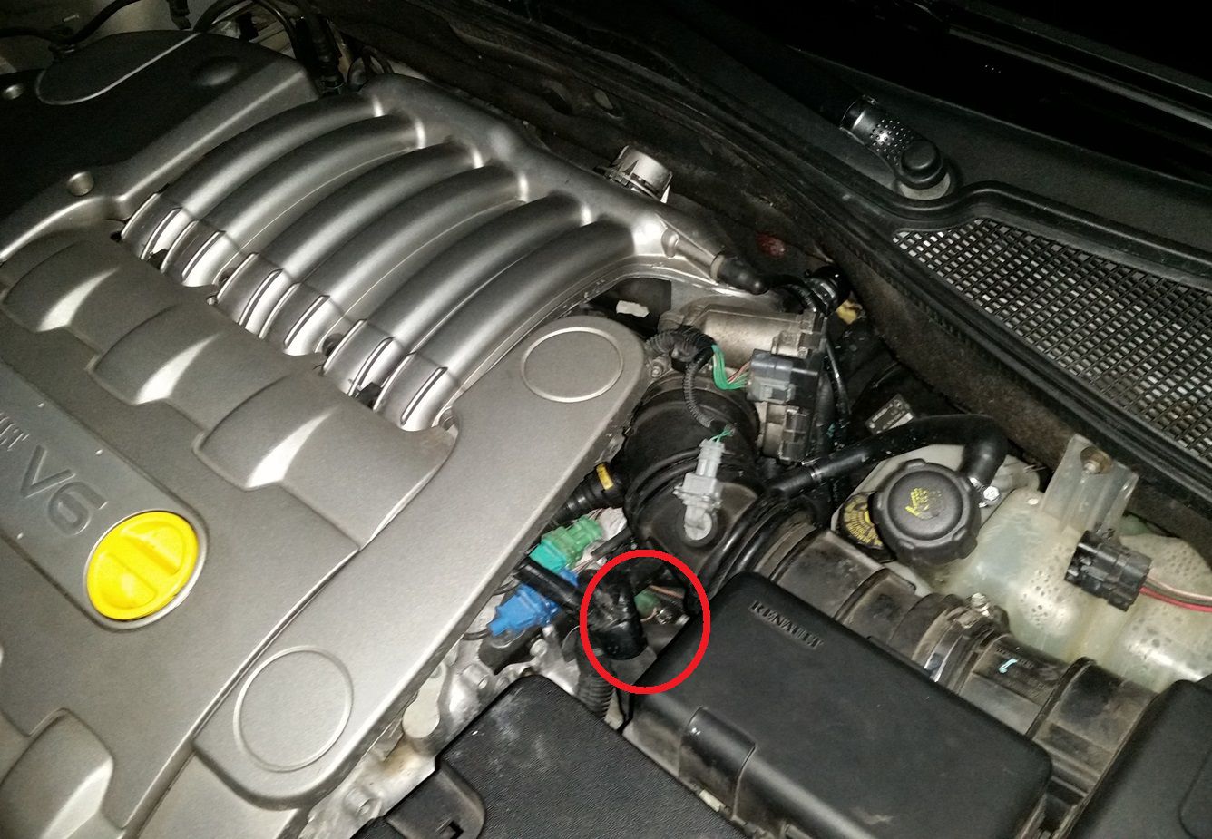

Message posté au sujet d'une Laguna II initiale 2006 (V6 essence, 207 cv).
Depuis quelques jours, obligé de faire l'appoint (environ 1/2 L pour 300 km) et odeur caractéristique d'une fuite.
Aujourd'hui, on se rend compte qu'il y a du LDR sur le moteur (juste au dessous de la durite d'arrivée d'air).
Pas de "mayonnaise", l'huile moteur est bien. Idem pour le LDR dans le bocal. La voiture ne fume pas. A chaud, le bocal semble sous pression (à en juger par le bruit à l'ouverture du bouchon). J'ai du chauffage et le moteur reste à température raisonnable (aiguille à mi-hauteur).
J'ai passé la main sous le bocal, sous les durites à proximité du bocal et juste au dessus de la zone ou se trouve l'accumulation de liquide, mais je n'ai trace d'aucune fuite à cet endroit : j'ai l'impression que le liquide coule d'ailleurs.
Auriez-vous une idée de ce que cela peut-être ? Une durite non visible ? pb culasse ?
Sinon, question subsidiaire, sauriez-vous à quoi correspond la vis pointée par la flèche bleue (j'ai l'impression que des goutelettes sortent par là... mais comme c'est en dessous de la zone où s'accumule le LDR, ce n'est pas possible que cela soit lié à mon pb de LDR).
Merci d'avance !

Merci Platoom pour ta réponse.
Je ne pense pas que mon moteur soit celui de ta photo. C'est un L7x qui ressemble à ça : clic pour agrandir
J'ai appliqué ta procédure. Après un petit roulage, je constate que du LDR continue de s'accumuler sur la même zone que sur la photo ci-dessus.
J'ai recherché sur les durites au-dessus une trace de fuite (avec essuie tout) mais rien, pas une goutte (idem pour vase d'expansion).
Je n'ai donc pas l'impression que le LDR vienne "du dessus". D'après-vous, cela peut-il venir du côté passager ?
Cela peut-il venir de la pompe à eau ? (mais j'aurai alors du LDR qui fuierait vers le bas non ?). Du radiateur de chauffage ? ... Une culasse fendue donnerait-elle un tel effet ?
Je n'y connait rien donc désolé si mes hypothèses paraissent bêtes.
Merci encore.

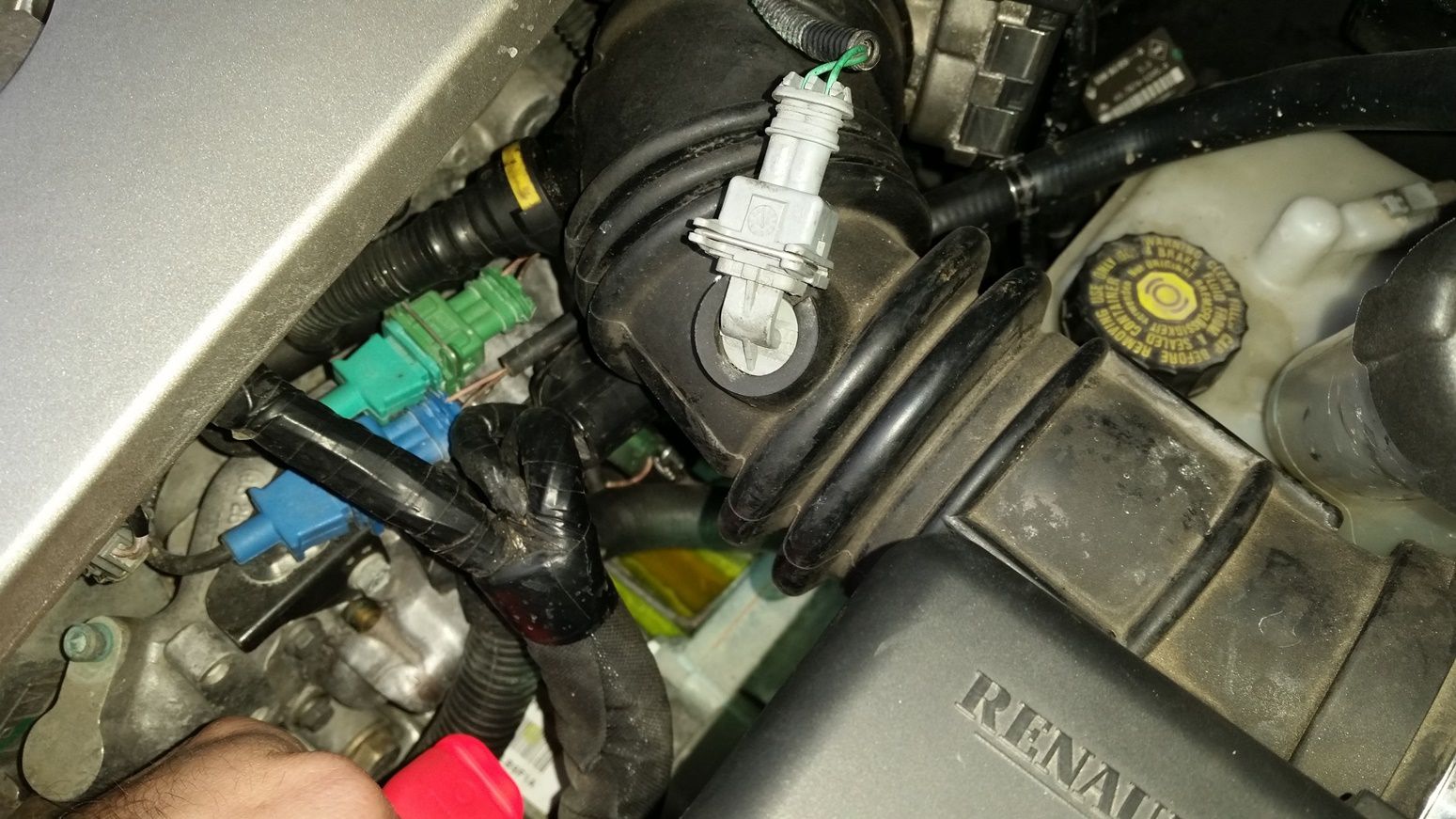

Voilà une vue un peu plus large. Pour les durites au dessus, j'ai vraiment essuyé partout avec un essuie-tout et il ressort blanc (même au niveau du raccord) :

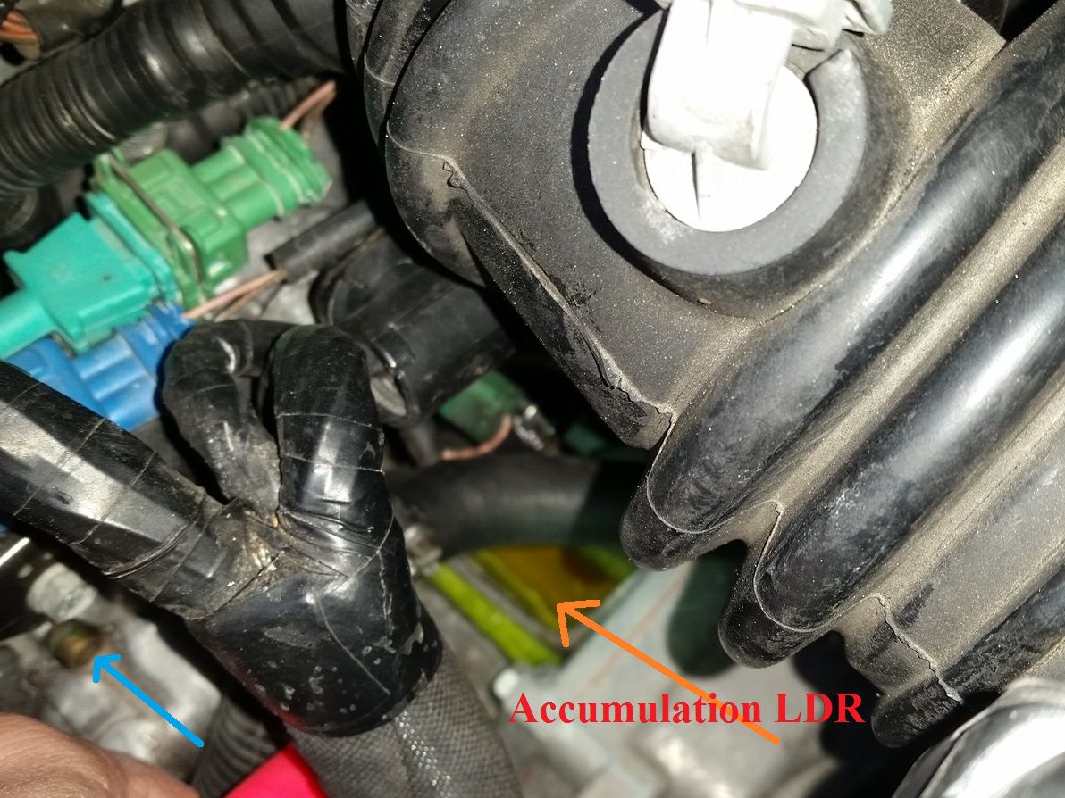

Pour vous permettre de mieux situer le pb, voici une vue avec plus de recul encore (le LDR s'accumule derrière les durites et câbles au niveau du cercle rouge, cf post ci-dessus pour vision zoomée). clic pour agrandir

Salut,
As-tu contrôler les 2 qui sont entouré en bleu sur la photo? La durite de droite peut fuir du dessous et venir couler jusque l'emplacement de la présence d'eau. Le liquide peut sécher quand les durites sont chaudes, mais être humide quand la température redescend, mais tu as toujours un peu de pression et tu peut peut-être voir seulement a ce moment là la fuite. Ces 2 durites sont celle du chauffage habitacle et il yen as une des 2 (celle de droite qui passe juste au dessus de ta flaque de liquide. Vérifie les jusque leur support de raccord au niveau de l'habitacle. J'ai déjà vécu sa sur la 306 de mon grand-père.

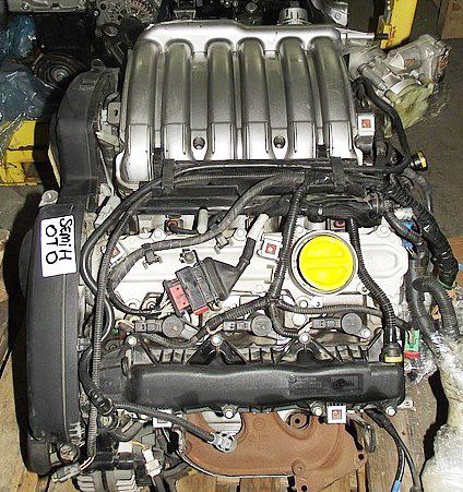

Désolé je viens de voir que le moteur (celui de mon 1er post) est en fait le V6 DCI.
Je viens de trouver une photo qui ressemble plus a ton moteur
http://i68.servimg.com/u/f68/12/15/45/67/renaul10.jpg
On voit les 3 entre-sortir d'eau "Flèche" mais aussi le bloque du calorstat "Entouré".
Pour ma part, j'ai de grosse suspicion sur le bloque du calorstat (joint HS) puisque pas de liquide sur les durites.
En voyant mieux grâce à ta photo Platoom, sa pourrais bien être sa aussi, mais comme je connais pas ce moteur, j'hésitais à m'avancer la dessus :pense: . +1 pour toi :wink:

La seule explication que je vois est la suivante : il m'a confirmé que la petite vis laitonnée pointée en bleu sur la photo de mon 1er post est la vis de purge du boitier à eau (là où je crois se trouve le calorstat).
Si vous relisez la fin de mon 1er post, je mentionnais le fait que de l'eau s'écoulait goutte à goutte par cette vis. Je l'avais exclue du pb d'accumulation de LDR car celui ci s'accumulait qq cm plus haut.
Mais peut-être que le souffle de l'air entrant sous le capot suffisait à faire remonter le liquide ?
En fait, comme certaines durites ont été changées il y a qq semaines, je pense que les mécaniciens de chez Renault n'ont pas dû bien la revisser.
Sur d'autres forums, j'ai vu qu'une personne mentionnait que sa 407 v6 avait subit un dévissage impromptu de cette vis...
Le pb est donc résolu.
