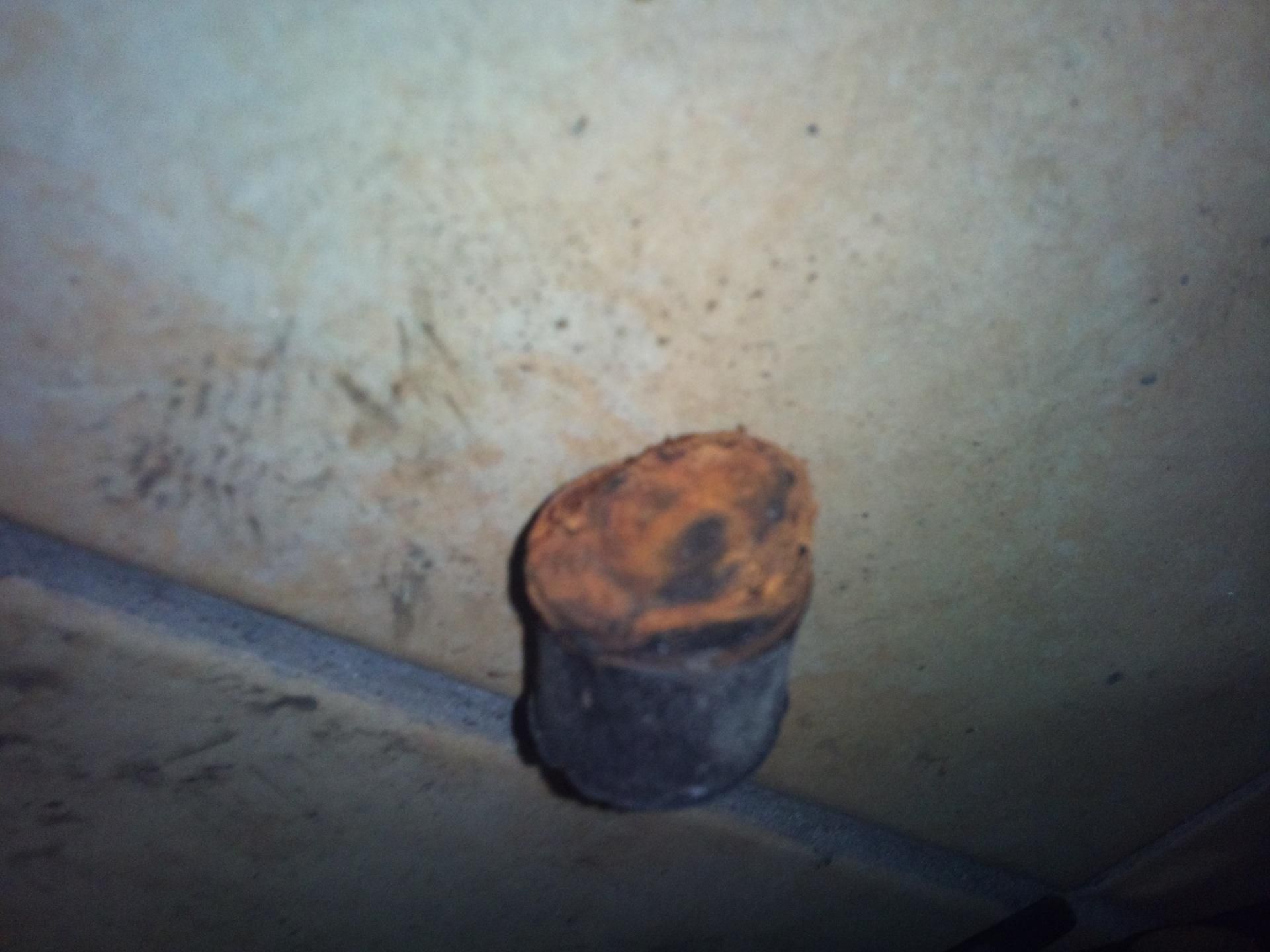

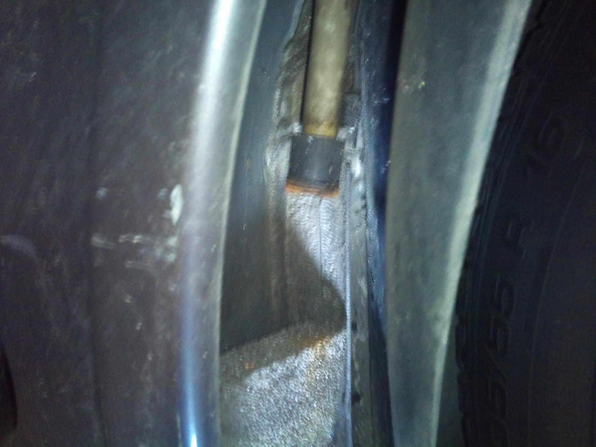

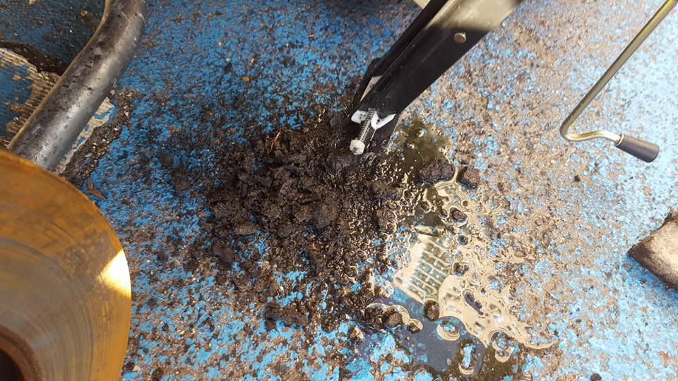

Bonjour, voici pour completer le reportage :
Derriere le garde boue on vois bien le "tuyeau" avec son "bouchon" ainsi que la mousse absorbante en dessous (moi le clips du haut je l'ai arraché... voulais pas venir) :
La fameuse Valve d'origine Nasa qui est la cause d'inodations dans l'habitacle...elle est completement bouchée par de la terre et co:
coté droit, j'ai enlevé le bouchon j'ai du inserer une mèche dedans pour déloger la crasse, puis l'eau a couler comme la dis LagNash
ici coté gauche, j'ai vidé toute la terre y compris celle deriere l'espece de "mousse d'absorption" qui est situé au meme endroit. n'hésitez pas a tout enlever et vider, il y avais bien 1kg de terre, feuilles et co :
Coté conducteur le seul faite d'enlever le bouchon et l'eau s'écoulait du tuyeau... je n'ai pas remis ce bout de plastic de ce coté la.
temps passé: environ 1h30 pour les deux cotés, voir plus si on fait tout 'nickel'
Encore mille merci LagNash d'avoir trouver la cause du problème.

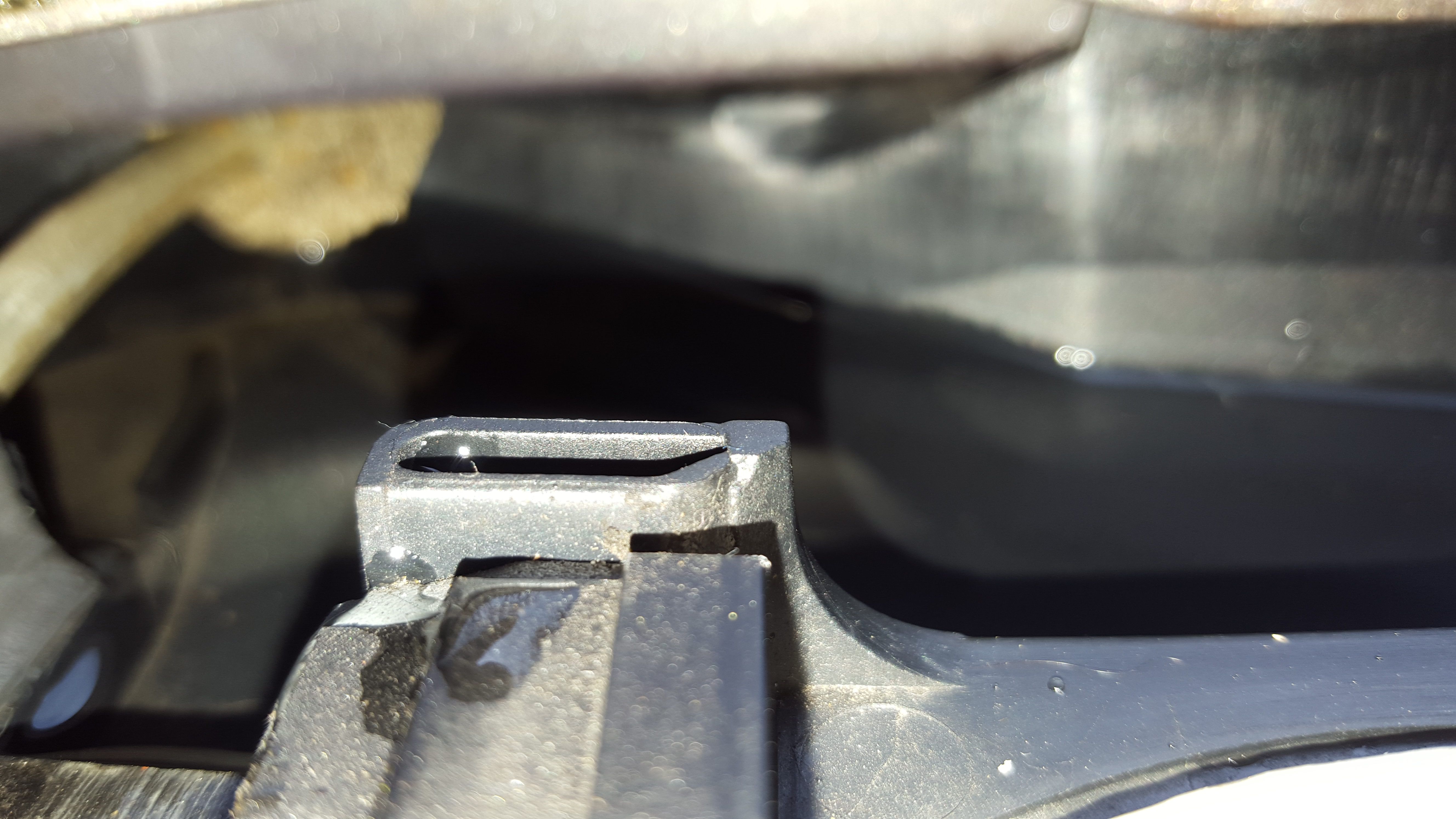

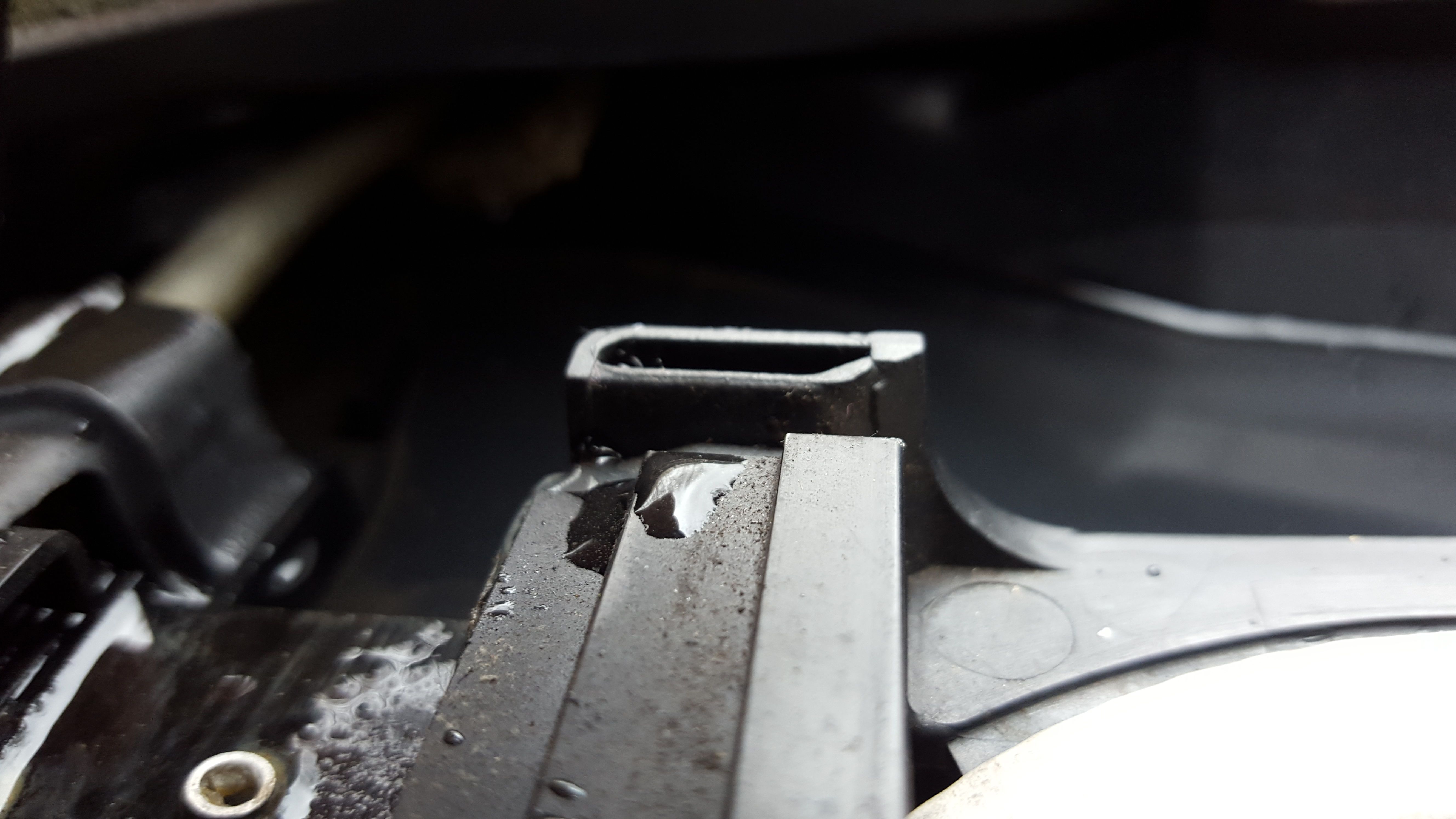

Bonsoir, pour toutes les personnes ayant une fuite d'eau coté passager, sur Laguna 2, le probléme viens, de l'évacuation du par-brise des deux trous a droite et gauche en haut
il suffit de levé le capot moteur ,
d'enlevé les deux protège noir au dessus des amortisseur tenu juste par des vises en plastique
et a l'aide d'un tourne-visse de déboucher , ces orifice , l'eau va s'évacuer toute seul
, penser a retirer votre pulseur d'air, voir si le filtre de l'habitacle sois pas inonder
cela prend une vingtaine de minutes grand max

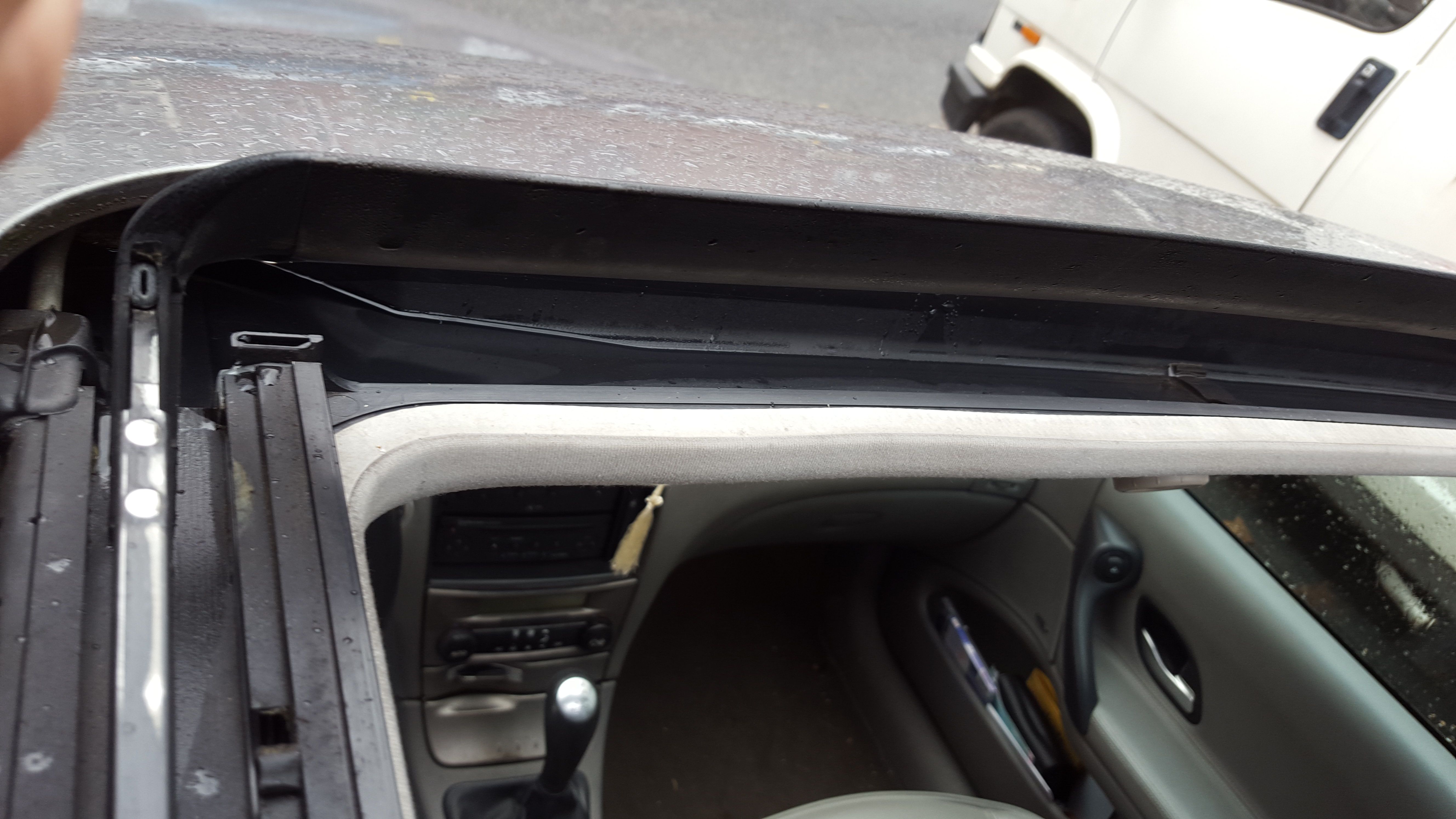

Bonjour à tous ,
Hier je n'ai pas pu allez voir la voiture car il pleuvait comme vache qui pisse , aujourd'hui j'y suis allez car j'ai vue une pointe de soleil vers 12H30 et au final 15 mins après un torrent de pluie :blase: :blase: :blase: !
J'ai changé ( avec ma femme ) 2x fois le fusible en cause ( Injection de 30 A ) dans la partie du moteur , et les 2x fois il a grillé INSTANT-annément :bluecry:
La voiture ( enfin mon côté pas celui passagé ) était rempli d'eau ...
3 voir 4 cm d'eau sur TOUT mon tapis ... Ducoup j'ai essoré et posé une serviette ( de douche ) pour laisser sécher mais il pleut toujours donc je n'ai pas pu faire grand chose .
J'ai ouvert en vitesse le toit ouvrant et vue qu'il y avais pas mal d'eau de mon coté et pas côté passagé , j'ai localisé les petits trous d'évacuations , cependant un truc me turlupine ...
Sur les photos de ce post en page 2 la personne n'a pas de " barres " qui passe dans le trou , hors moi le seul trou d'évacuation que je vois , il se trouve que passe dedans la barre qui sert à faire glisser le rail du toit ...
J'ai tenté d'enlevé un peu de mousse qu'il y avais autour mais ce n'es pas évident car la mousse est à l'intérieur du " trou " :pense:
J'ai laché l'affaire pour aujourd'hui car impossible de bricoler sous cette pluie , j'espère que ce week end sera plus calme :/
Mais en attendant je ne sait plus trop quoi faire :bluecry: :cry:

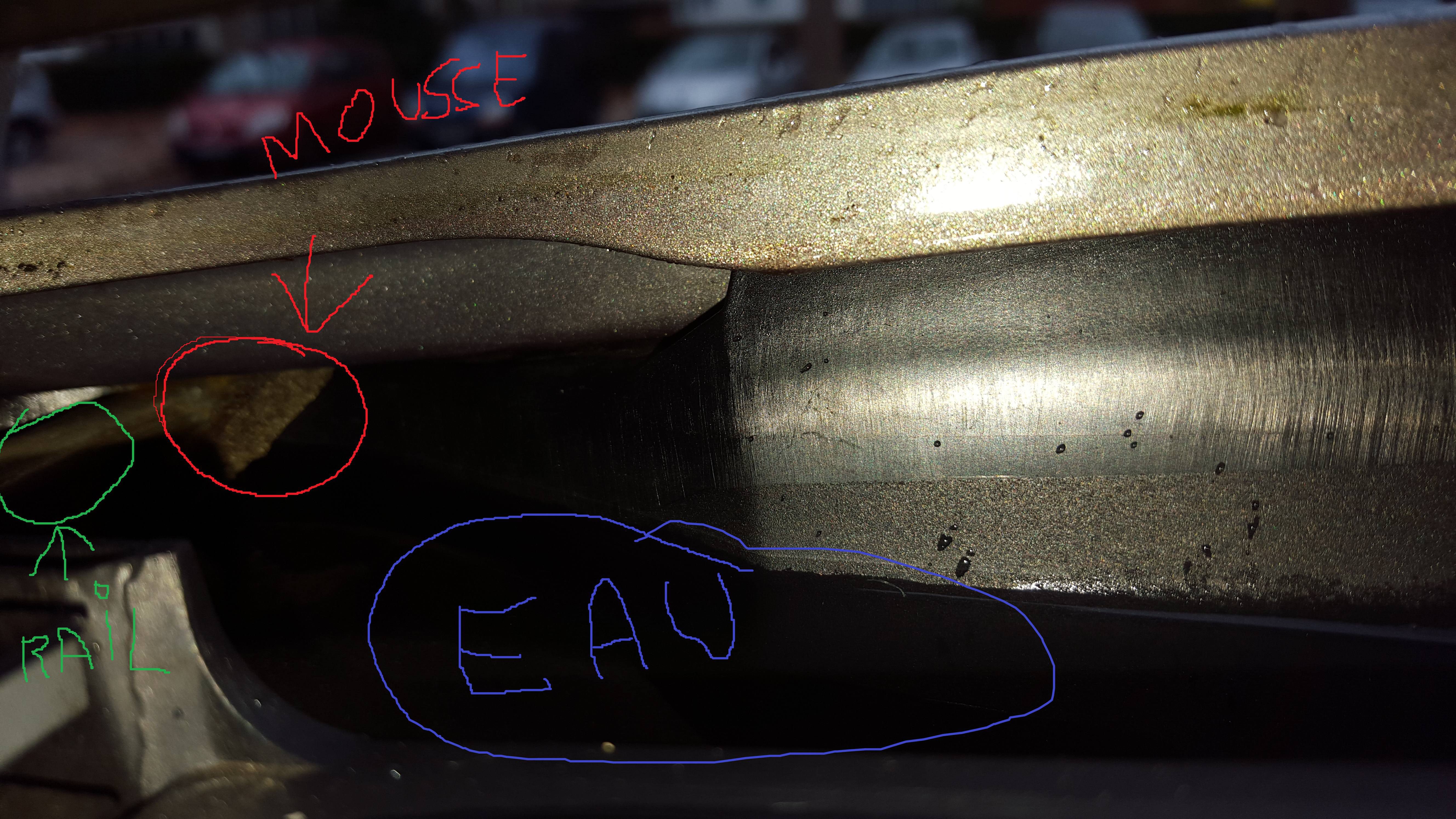

1ère Photo et on peut déjà voir une BONNE accumulation d'eau de mon côté
Ici on peut apercevoir ( AU LOIN ) la fameuse " Mousse " et une partie de ce que j'appel le " rail "
Comme la photo 2 mais plus PROCHE
Une version plus détaillé :lol:
J'ai réussi à enlever un peu de " Mousse " mon côté mais je ne sait pas si celà fût bon ou mauvais :/ je ne le saurais que la prochaine fois en allant la voir ... :-/

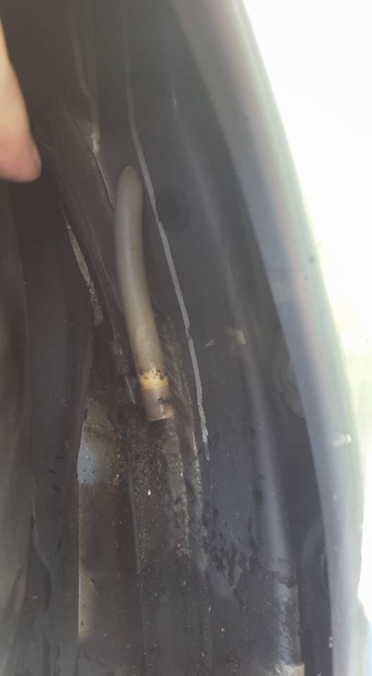

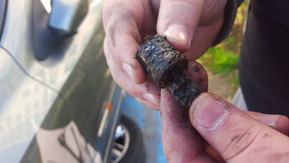

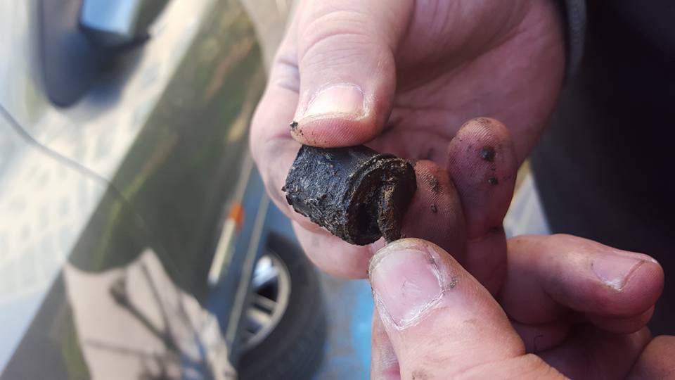

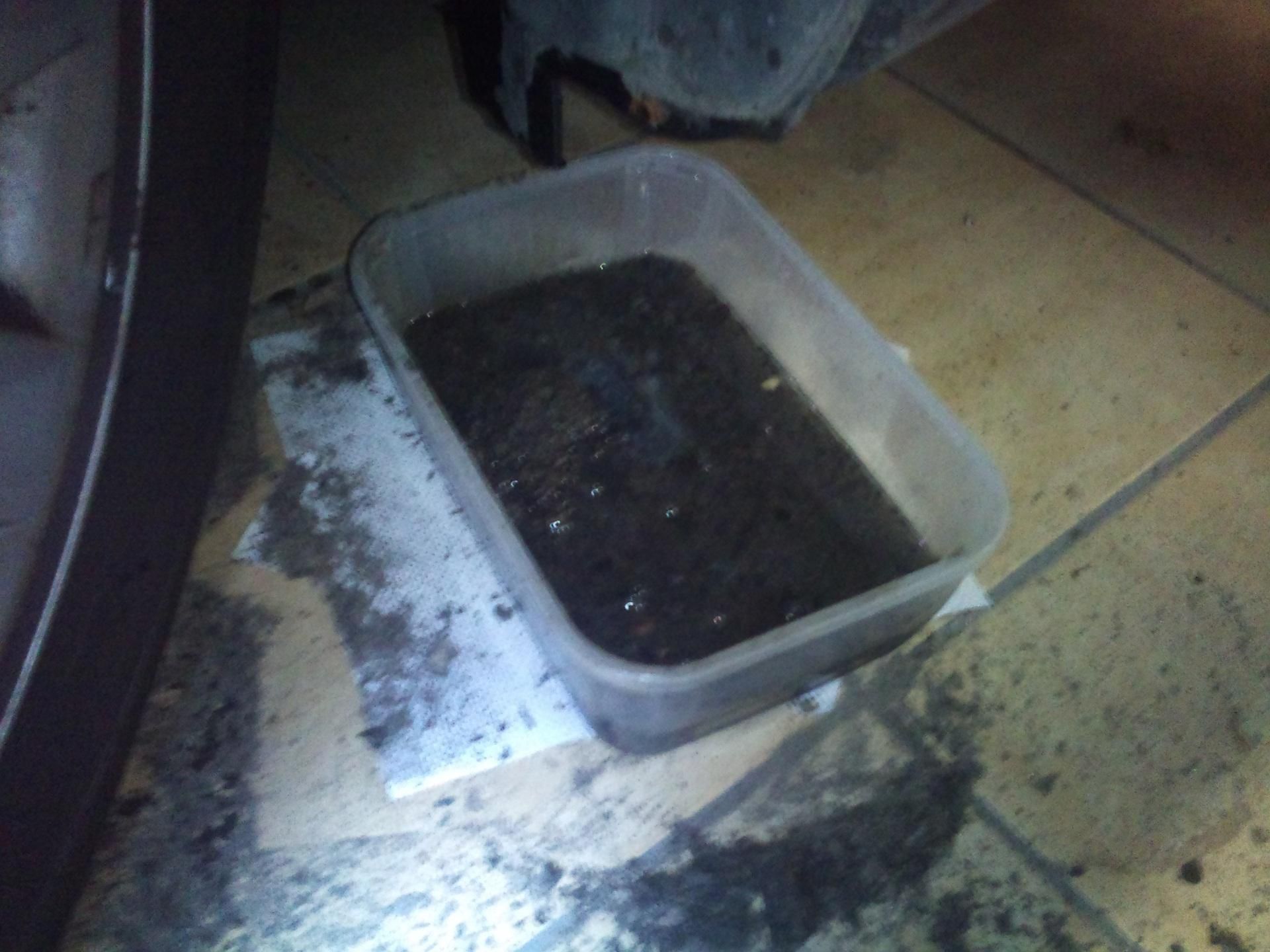

Bonjour à tous ,
Hier après midi j'ai demandé l'aide du Beau frère et j'ai réussi à ramener la voiture jusqu'a la maison .
J'ai vérifié le toit et il y avoir plein d'eau sur la gouttière qui ne s'évacuez pas ...

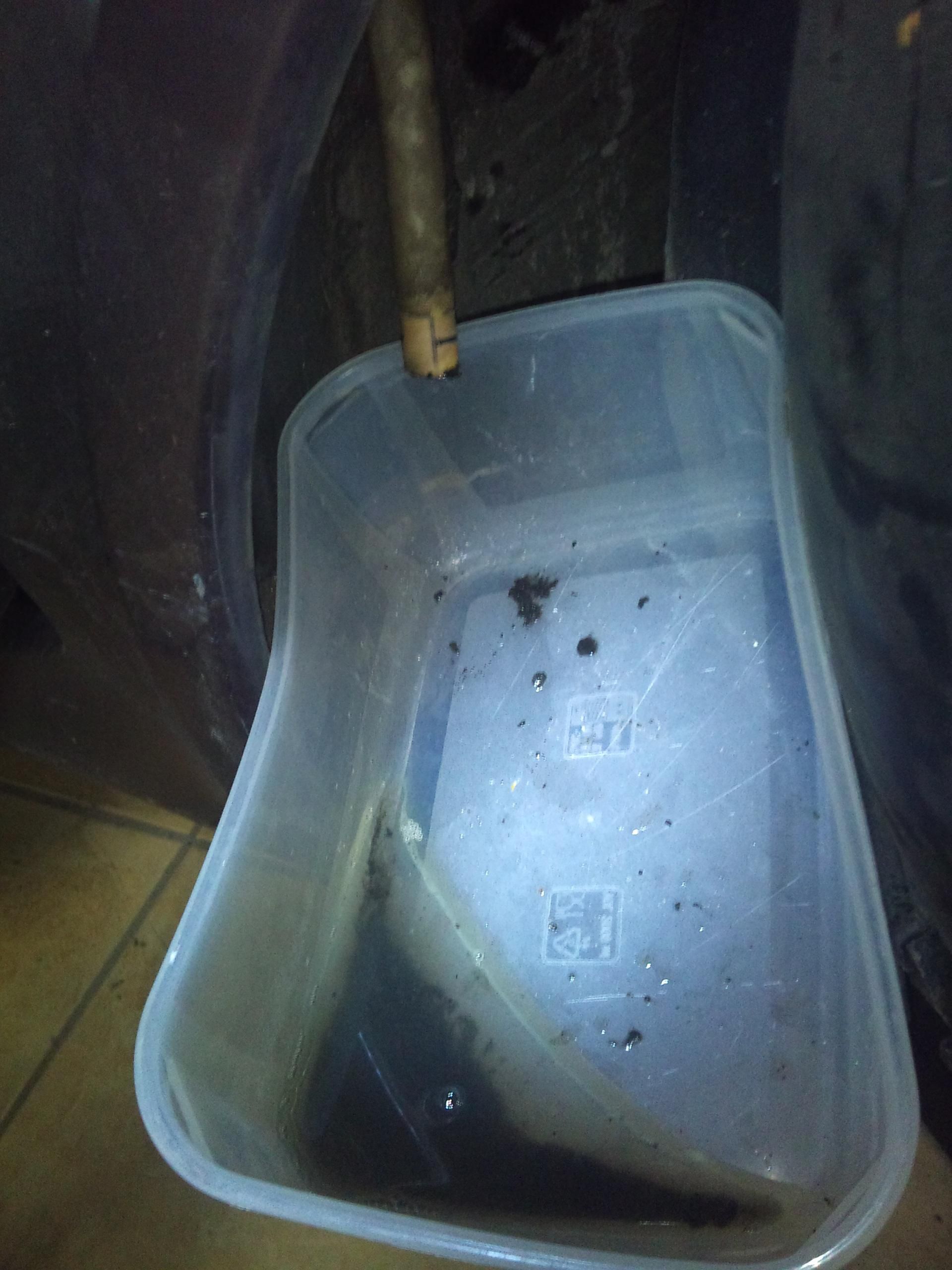

J'ai donc enlever la roue ( côté conducteur ) + une partie du pare-boue , et j'ai trouvé le fameux tuyau d'évacuation du toit ...
Il y avais un bouchon noir ( dégeulasse ) quand je l'ai enlevé je vous dit pas TOUTE la flotte qui est tombé et la crasse ...
Ducoup je pense être tranquille dorénavant pour les fuites :cool2:

( Quelques photos du bouchon de mon côté , bien évidement j'ai fait pareil du côté passagé )
Safrane 2.0 16v 1997 RXE 140 cv
Laguna 2 ph 1 Initiale 2002 V6 24s 210 cv
LE bouchon qui me bloquez tout :/
Le tuyau d'évacuation
Toute la merde ( dans le tuyau , autour ... )

C'est un bouchon qui s'est formé par l'accumulation de merde ou un vrai bouchon ?
Pour sécher, vu la météo, à part un sèche cheveux, je ne vois pas trop d'autre solution :pense: Tu n'as pas moyen d'amener une rallonge jusqu'à l'auto ?
Le bouchon d'origine à accumulé tellement de saletés qu'il c'est bouché ducoup l'eau ne pouvais plus sortir par l'extérieur alors ça fuyez à l'intérieur :/

5 ans plus tard, un nouveau grand merci à Nash2410, pour son post détaillé sur les tuyaux de drainage du toit ouvrant. :D :D :D
laguna II ide 2.0 137000km 06/2002
7 ans aprés.........MERCI POUR CE TUTO, j'avais de l'eau partout....Probleme résolu !
j'aime le pain à l'huile
Message Dim 15 Dec, 2019 19:12
Bonsoir Hitm4n,
Merci pour ce reportage photo que j'ai utilisé pour résoudre mon problème de fuite d'eau, du côté conducteur pour ma part : c'est parfait pour aider à résoudre seul ce problème.
J'avais de la terre en effet qui bouchait le 'bouchon anti-retour', et pas loin de 1 kg de terre aussi qui s'était accumulée derrière le cache en plastique.
Je ne sais pas si je vais gérer le côté passager car cela prend un peu de temps ou si j'attends l'apparition d'une fuite ....
Bref, je voulais marquer le coup pour montrer l'intérêt de ce genre de reportage très documenté en photos pour .... l'éternité... puisque toujours utile presque 10 ans après.
J'espère avoir le courage un jour de poster ce genre d'aide car cela demande de la volonté.
