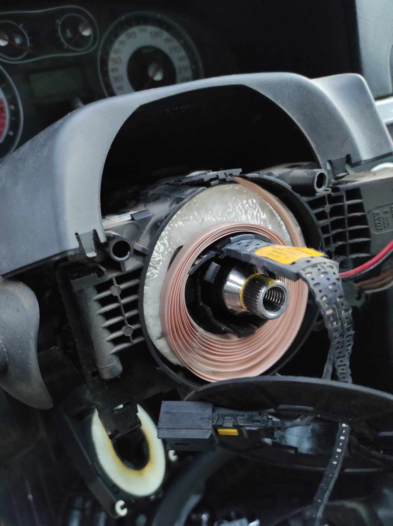

Au garage où j'ai eu ce premier diag, le mécano m'orientait vers le contacteur tournant au niveau du volant. Mais après avoir farfouiller sur le net, je n'ai pas l'impression qu'il y ait de capteur de ce côté là. Je vais me fendre un démontage du siège conducteur.
J'ai un doute sur la compréhension des capteurs de choc. Si j'ai bien compris, le capteur de choc latéral est en bas du poteau entre les portes avant et arrière, mais celui de choc frontal je ne comprend pas où il est.
A+
Message Sam 23 Sep, 2023 09:09
Le contacteur tournant est pourtant une bonne piste à suivre.
Ce contact tournant établi le contact avec l'airbag volant.
Si ce dernier merde.. ton airbag peut-être déconnecté... d'où l'absence de communication.

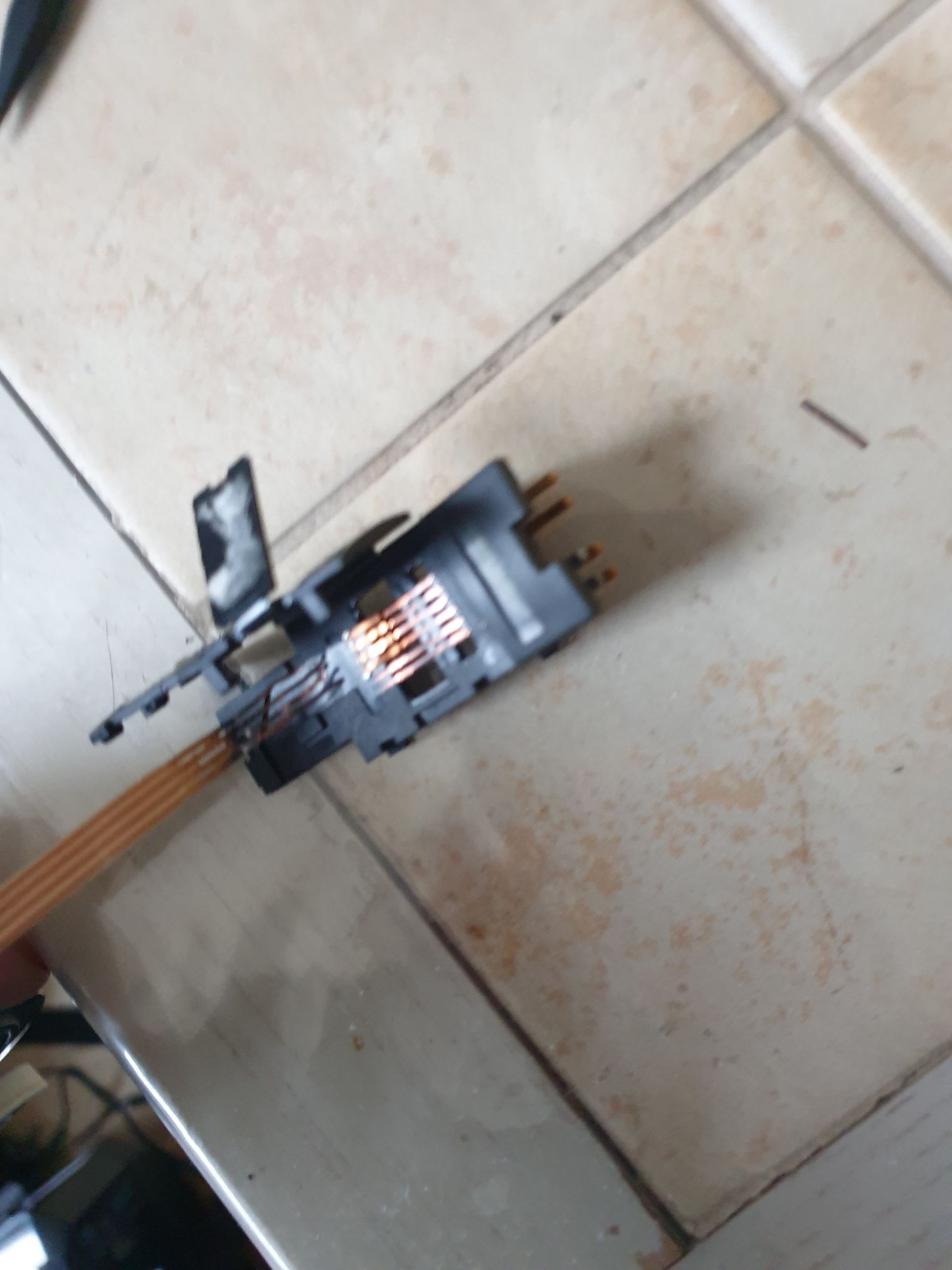

Bon, j'ai fini par virer le siège conducteur et tout le plastoc sur le poteau entre les 2 portes. A part 2 pièces de 0.5€, j'ai rien trouvé de louche. Je mettrai un coup de bombe pour contact électrique sur le gros connecteur mais sans y croire du tout. Le capteur de choc est bien planqué par contre. Dur dur d'atteindre sa connectique, pour l'instant je n'y ai pas touché.

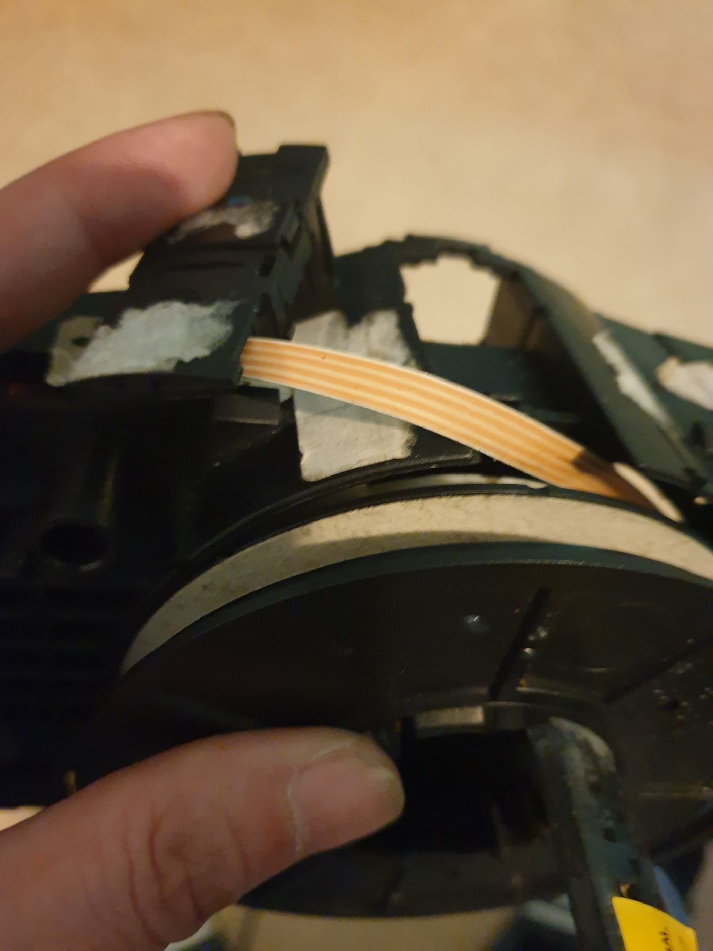

Au niveau du volant, ça ne ressemble pas à ce que je pensais. C'est juste un ruban en spirale avec plusieurs conducteurs assez long pour pouvoir faire suffisamment de tours de volant. J'y regarderai mieux demain en plein jour mais je vois mal comment ça pourrai venir de ça. Surtout que les boutons du régulateur de vitesse sur le volant marchent toujours même quand le voyant airbag est allumé.
Lundi j'irai chez Renault en espérant qu'ils puissent avoir un diagnostic plus précis.
A+
Message Sam 23 Sep, 2023 19:09
J'ai oublié la photo :
