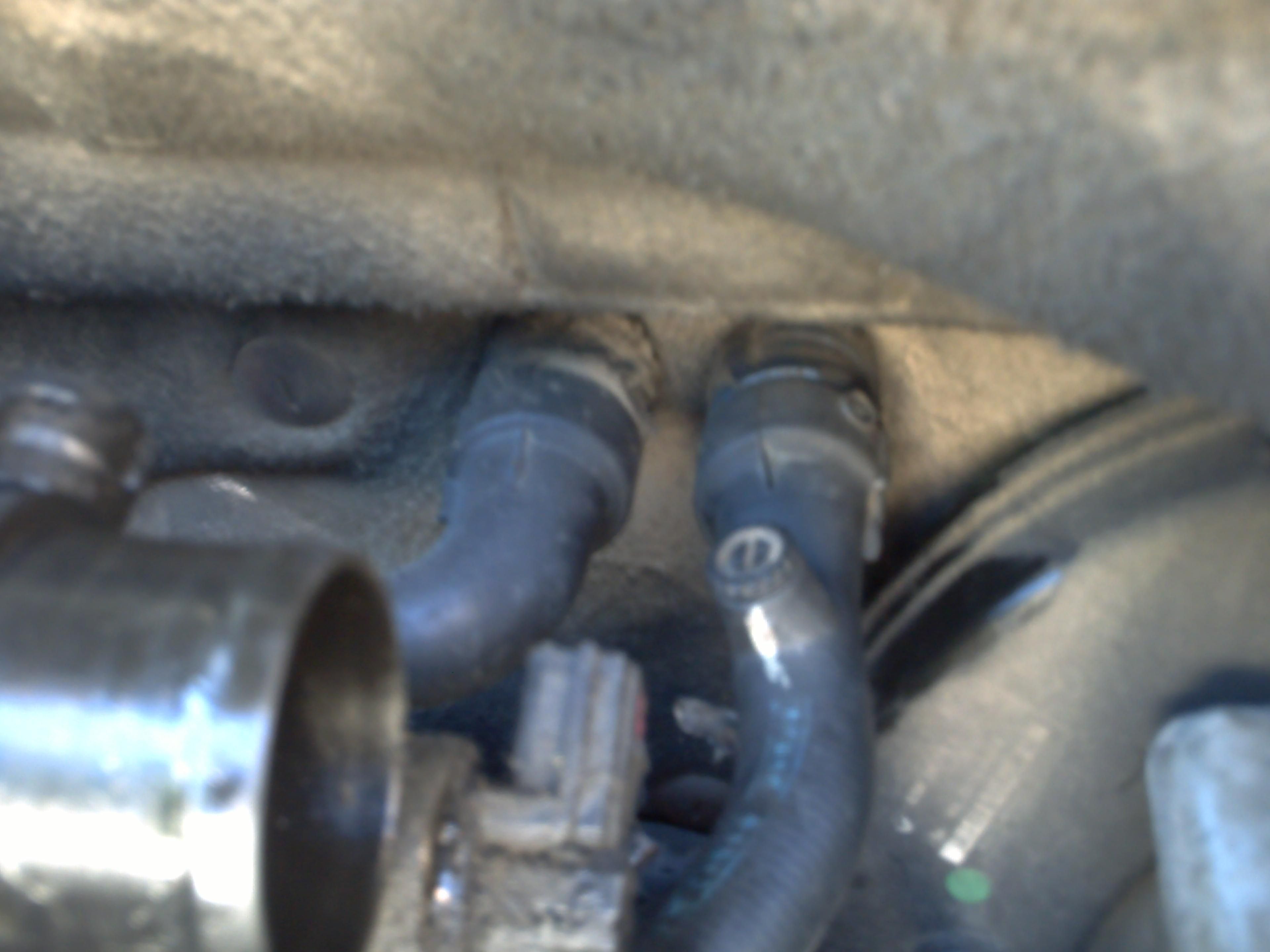

Alors, perso j'ai glissé un tournevis sous la bague bleue, et je l'ai éclatée...
ensuite la durite vient toute seule...
A l'autopsie, je dirais qu'il faut tourner la bague bleue d'environ 15° et tirer sur la durite, si on veut la garder. Les nouvelles n’ont pas le ^m système de fixation.
