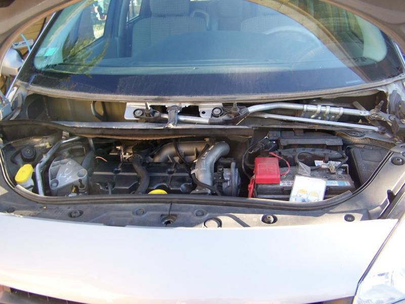

Tu as 2 orifices de chaque côté sur le fameux enjoliveur mais ce n'est pas ceux là qui se bouchent. Tu as sous ce dernier, au pied et sous le pare-brise, la caisse qui forme un genre de gouttière. C'est là que tu as de chaque côté les fameuses évacuations munies de clapets, qui pissent au niveau des ailes avant dans le passage de roue.
Pour illustrer mes propos:
Ce n'est pas une laguna mais c'est fait exactement pareil.

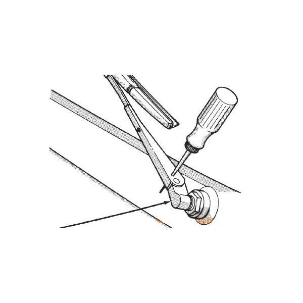

La seule difficulté, c'est la dépose des bras d'essuies-glace. L'idéal serait d'avoir un arrache moyeu. Si je peux donner une astuce que j'ai trouvé après avoir galéré, c'est de bloquer le ressort du bras pour ne pas qu'il appuie sur le pare-brise et ainsi forcer sur l'axe du moteur. Normalement il y a un petit trou traversant au niveau du ressort sur le bras. Il suffit d'y glisser une pointe par exemple pour le bloquer.
