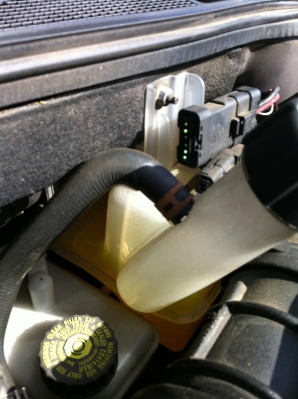

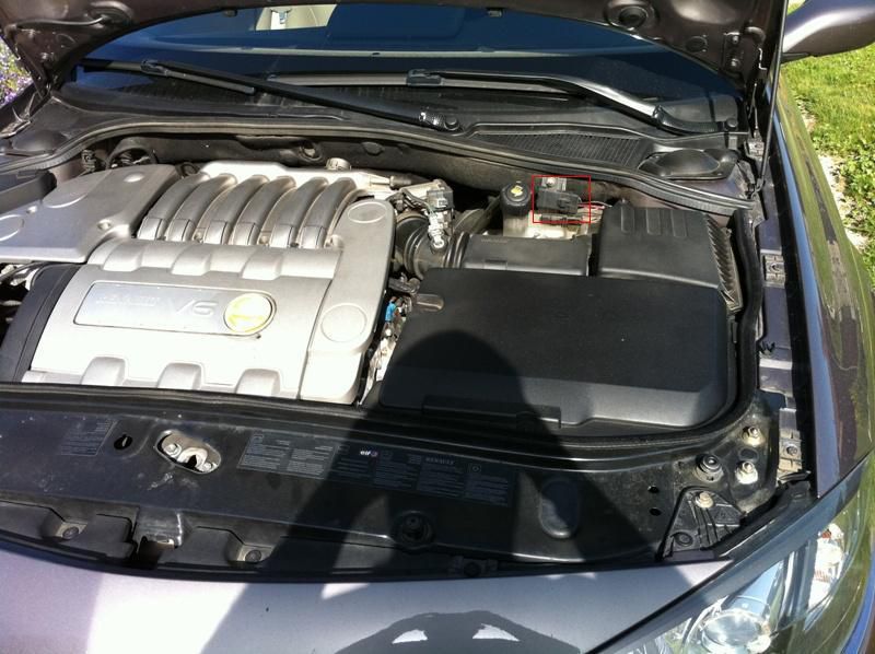

Voila je m'explique, hier soir j'ai remis du liquide lave-glace avant de rentrer et j'ai vu un connecteur qui a attiré mon attention :
Il se situe juste à coté du réservoir du liquide de refroidissement (encadré en rouge) :

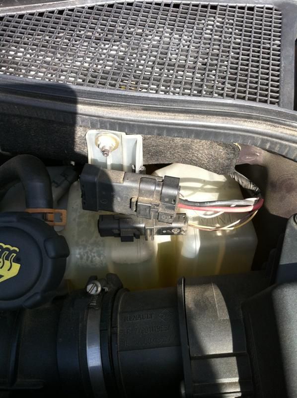

ce qui me surprend avec ce connecteur c'est qu'il est banché dans une prise avec... des fils coupé, et chauffés pour les isoler.
Première questions: C'est quoi ce truc?
2ème question: J'ai démonté cette prise pour voir la gueule que ca a et... depuis la voiture me dis "vidange à prévoir" (il me reste 13000km environ) sachant qu'il ne me laisse pas la clé d'affichée sur le compteur...
3ème question, comment je peux remettre à zéro le compteur de révision afin qu'il arrête de m'afficher son message? (je sais quand je dois faire ma révision...)
Ca doit être l'antenne pour que les chinois du FBI prennent le contrôle de ton véhicule avec leurs téléphones GSM :euh: :euh: :mdr:

La prise ressemble à une prise diag... j'avais l'habitude de voir dans la bleu des prises qui pendent et non branchée.. mais la c'est le fait qu'elle soit branché avec des fils non raccordé qui me chagrine...

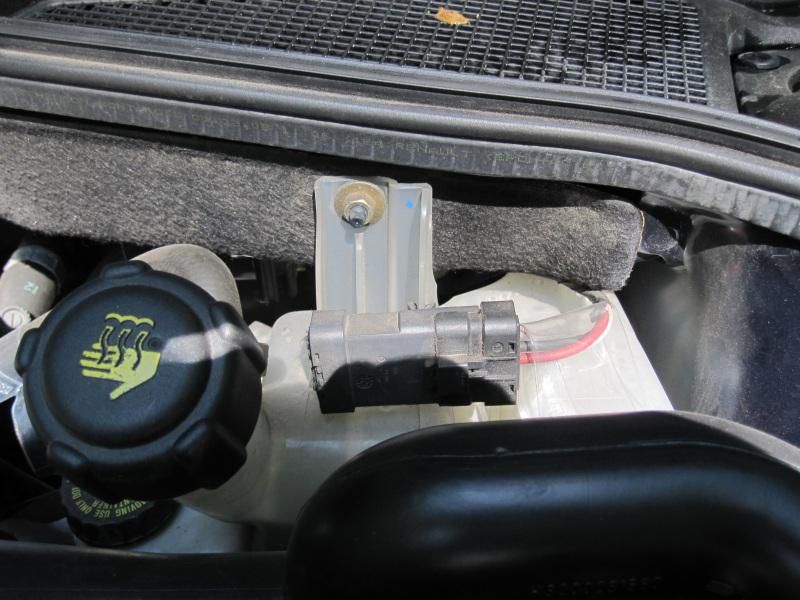

Pour répondre à ta question, je ne sais pas à quoi sert ce truc, mais j'ai le même fermé par un bouchon sur ma Lag 2.2 essence 2.0 16v.
clic pour agrandir .

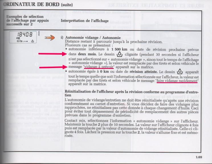

Pour vidange à prévoir c'est peut être une coïncidence, car sur la phase 2 ce message apparaît (selon les versions) environ 2 mois avant la date, quel que soit le Kilométrage sans allumer la clé.
Perso ma dernière révision date du 09/06/10 et j'ai le message depuis la semaine dernière comme tous les ans.
De mémoire la clé s'allume quand apparait le message "faire vidange rapidement".
De quand date ta dernière révision si tu le sais ?
Je te mets copie de la notice concernant l'autonomie de vidange
Voilà si cela peut t'éclairer

Pour le connecteur, ca ressemble à une prise diag. Ca ne me choque pas qu'elle ne soit pas raccordée car les mécano se branche là quand il bosse sur le moteur, mais le bouchon est étrange dans mon cas!

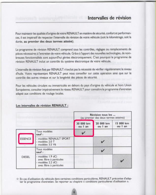

Par contre sur la phase 2 c'est 30000 ou 1 an et pas 2 ans
copie carnet d'entretien de ma phase 2( édition 2005)

Bon alors pour la prise mystère :
Pour moi c'est pas une prise diag, car maintenant on ne s'amuse plus à faire comme avant, c'est à dire mettre une prise diag par calculateur, et par endroit dans la voiture....
Je ne sait pas à quoi elle sert, mais il me semble avoir la même dans l'espace à mon père (2.2dci), et p'tetre bien aussi dans ma laguna :lol:

J'ai la même que toi (même modèle avec les petits points verts). Je pense que c'est pour un équipement supplémentaire. Comme il a été dit plus haut maintenant il n'y a plus de prise diagnostic par calculateur, une seule, présente derrière l'allume cigare.
Peut être pour une sonde de niveau pour le bocal de LDR ?

Dans ma lagunaII phase 2 F4R : ;)
Message Lun 09 Mai, 2011 21:05
C'est une prise diag en fait!
Par contre moi j'en ai un 2ème juste a coté! :pense:

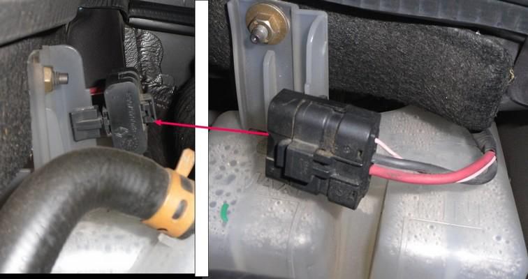

Pour moi, vu la section des fils rouges et noir je ne voit pas comment ça pourrais être une prise diag, donc je dit non !.
Il faudrait arriver à trouver ou va le petit fil blanc, ça pourrait nous guider.
Moi je pense que c'est un précablage pour un équipement que nous n'avons pas en france, et qui consomme beaucoup de courant, comme par exemple un équipement de réchauffage pour des voitures dites "grand froid" (Véhicule commercialisée pour les pays froids)
je me suis fais la même remarque, c'est plus une prise de force pour un équipement supplémentaire.
Va pas me faire croire qu'un mec qui bosse sur le moteur va brancher un truc branlant à coté des trucs qui tournent.. il se branche sur l'allume cigare et c'est posé sur un meuble A COTé de la voiture ! :euh:

https://www.planeterenault.com/forum/tout-modele-par-brise..degivrant-t7291.html
:sifflote: :sifflote:
Pour info j'ai un pare brise dégivrant installé sur ma Lag...mais fêlé et non raccordé :lol2:
Quoique, je vais aller voir cette prise :pense:

Bon je viens de regarder dans des schémas électriques, et aucune traces de ce connecteur...
J'ai regardé le câblage du pare-brise chauffant, et pareil aucune trace de ce connecteur :lol2:
Message Mar 10 Mai, 2011 19:05
et pour faire passer 80A.. euh, ils sont bien maigres ces fils :pense:
