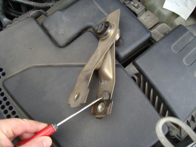

j ai trouvé la cause , il s agit du silent bloc qui est emmancher dans la support pendulaire qui est hs ja i demonté le tirant et le bruit a disparu
l effet : le support pendulaire vient frotter et taper sur le tirant en forme de y , j ai pris qq photos j essaierais de vous les collées ce soir en rentrant du taf

donc voici le silent bloc incriminé
le petit cylindre metal du milieu n est plus bridé convenablement car le coutchouc est usé
resultat :
ça fait du bruit en frottant la dessus
voili voilou :wink:
