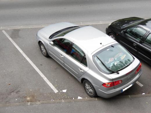

Message Lun 01 Juin, 2015 07:51:40
Voici une petite photo quand j'etais a paris le week end dernier.
