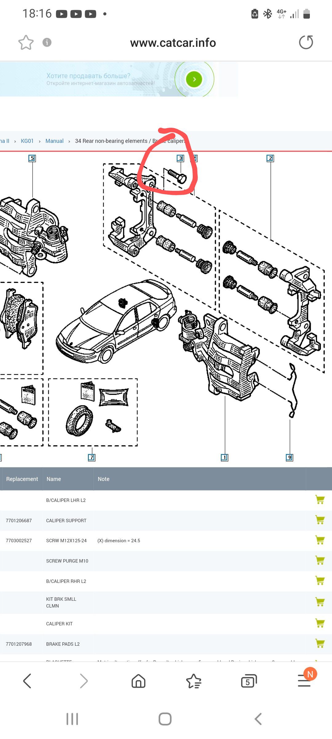

J'ai une laguna 2 GT 205 avec 204 000km
J'ai récemment fait changer les disques et plaquettes arrières dans un centre auto.
Peu de temps après j'entendais des "gling gling" au niveau de la roue arrière côté conducteur à chaque fois que je passais un petit trou ou déformation sur la route.
Le centre auto n'a pas trouvé de soucis et me l'a rendu tel quel.
Je l'ai emmène chez un autre mécano qui a rapidement trouvé le soucis
Il manquait une vis sur le support de plaquettes (Voir ci-dessous).
D'après le mécano la vis semblait cassée à l'intérieur
Il en a forcé une autre avec du frein filet
Pour l'instant plus de soucis de bruit mais il me recommande de changer le support de plaquettes.
Savez-vous où je peux trouver ça ?
Est-ce qu'il y a des voitures avec les mêmes qui seraient compatibles ?
Merci

je suis plus tenté de remplacer simplement la pièce
Je sais que la Laguna GT est rare, et en trouver une en casse me parait compliqué
C'est pour ça que je cherche quelques seraient les voitures qui ont les mêmes freins arrières afin de trouver ça d'occasion
Il faudrait vérifier si les freins arrière sont spécifiques sur la GT, je ne crois pas.
J'en ai eu une, j'ai juste changé les plaquettes, mais de mémoire c'étaient les mêmes que d'autres modèles de Laguna III.

En regardant les mêmes schémas pour les autres motorisations de laguna II la réf de la pièce est la même
Ça voudrait dire que les plaquettes / disques sont exactement les mêmes sur toutes les Laguna II toutes motorisation confondues ?

Je viens de regarder, il y a bien un deuxième jeu de freins arrière pour les versions Laguna II low spec.
Par contre tes plaquettes sont les mêmes que pour ma Laguna III GT par exemple.
Et j'ai regardé si le même support d'étrier était monté sur d'autres modèles, tu les trouveras en casse sur les versions suivantes:
RENAULT Laguna II 5 portes (BG) (Année de construction 03.2001 - 12.2007, 92 - 211 CH, Diesel, Essence, Essence / gaz combustible liquéfié (GPL))
RENAULT Laguna II Grandtour (KG) (Année de construction 03.2001 - 12.2007, 90 - 211 CH, Diesel, Essence, Essence / gaz combustible liquéfié (GPL))
RENAULT Vel Satis (Année de construction 06.2002 - ..., 113 - 241 CH, Diesel, Essence)
RENAULT Espace IV (JK) (Année de construction 11.2002 - ..., 116 - 241 CH, Diesel, Essence)
RENAULT Laguna III 5 portes (BT) (Année de construction 10.2007 - 12.2015, 110 - 238 CH, Diesel, Essence, Essence / éthanol)
RENAULT Laguna III Grandtour (KT) (Année de construction 10.2007 - 12.2015, 110 - 238 CH, Diesel, Essence, Essence / éthanol)
RENAULT Laguna III Coupe (DT) (Année de construction 09.2008 - 12.2015, 110 - 241 CH, Diesel, Essence)
Perso, sur des pièces comme ça, je préfère zapper les casses, car on trouve la référence sur les sites de pièces pour une soixantaine d'euros.

Oui j'ai vu que ça coûtait 60-70 euros en neuf
Je me disais que d'occasion y avait peut-etre moyen de trouver er ça pour 15-20 euros surtout si j'arrive à trouver un particulier qui vend sa laguna en pieces
Bon courage quand même, en gros il faut trouver une Renault V6 diesel en casse, ou une Lag II GT. :-?

C'est pas comme ça que je comprends ta liste
Elle semble indiquer que toutes les motorisations ont cette pièce.
Exemple
BG
03/2001 à 12/2007
De 92 à 211cv diesel ou essence
Message Mer 24 Aoû, 2022 23:08
Oui c'est ça, au temps pour moi. Ça fait du choix !
