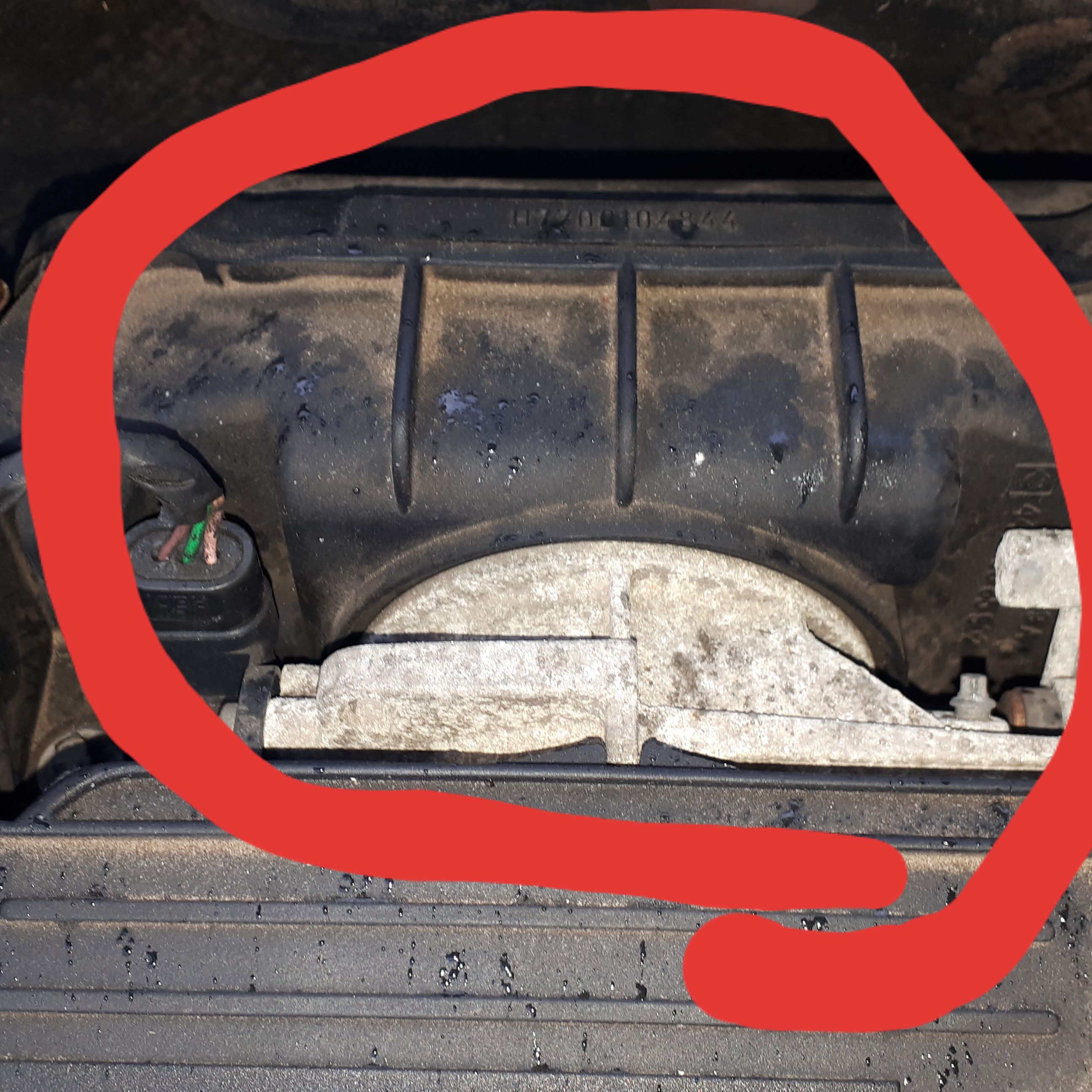

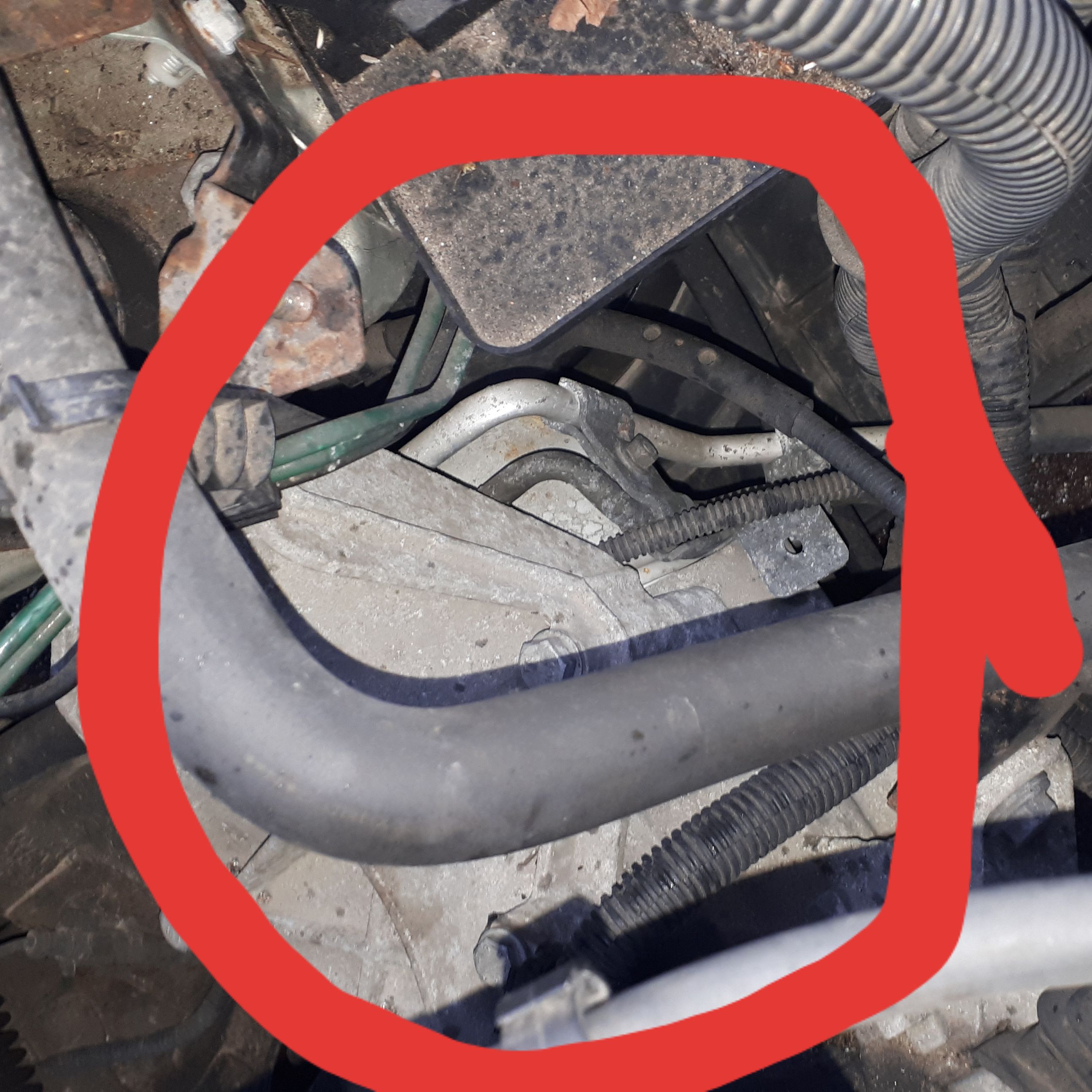

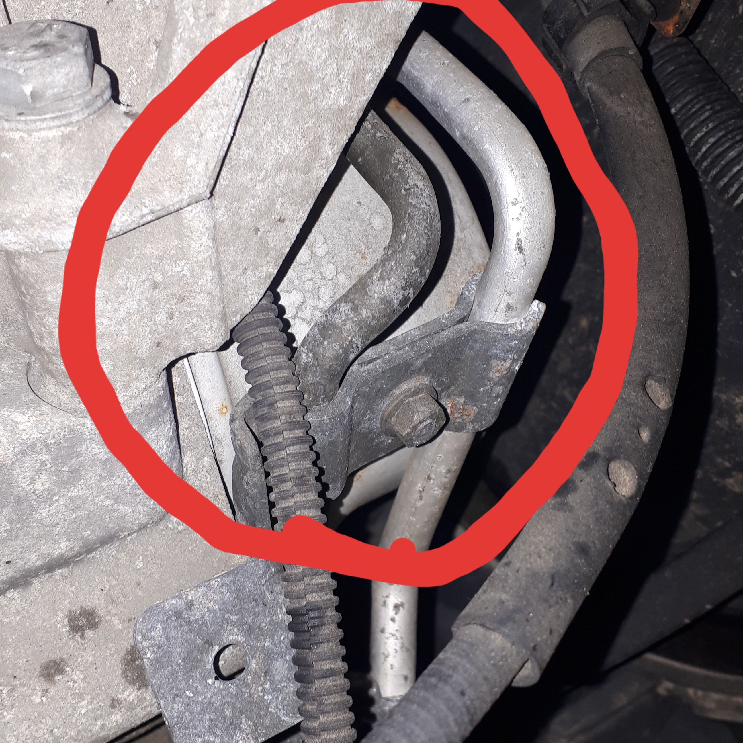

Je me suis rendu compte qu'il y avait comme une prise d'air au niveau de l'admission entourer en rouge sur la photo, et je viens de m'apercevoir qu'il y'a comme un cliquetis a l'avant gauche du moteur en bas j'ai entourée en rouge sur la photo c'est quoi cette pièce??

Et la pièce moteur entourer en rouge quifait des cliquetis c'est quoi cette pièce?
C'est l'admission pour moi qui est derrière le moteur clic pour agrandir
On l'aperçois en haut de l'image sur le 1.8
Si tu entend un truc sonné c'est normale, mon boîtier papillon à toujours sifflé même après coupure du moteur pendant quelque minute.
Tu as peut être une fuite sur l'admission ou le boîtier papillon encrassé.
Prend du produit détecteur de fuite. Met en généreusement sur l'admission et les durites d'air et met le moteur en marche accéléré au point mort et tu verra de suite si tu as une dépression du a une fuite
