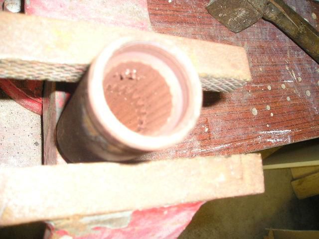

bonsoir
je ne sais pas si la laguna 1 possede ce systeme de manchon, mais il possible comme sur mon scenic que les cannelures de manchon de cardan droit soient detruites
[/img] clic pour agrandir
