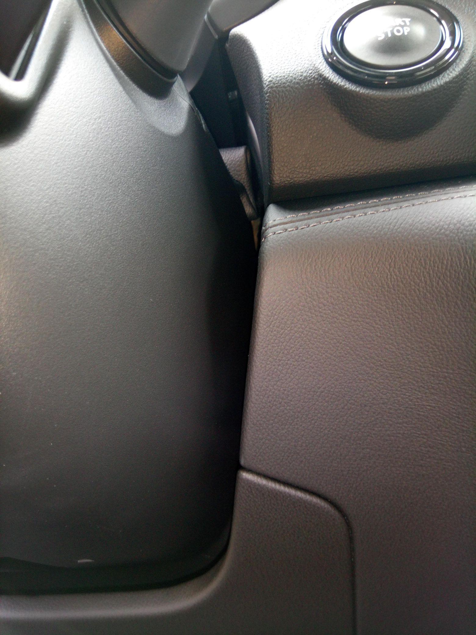

J'ai récupéré mon Koleos II 175cv auto Init Paris jeudi dernier. :crazy:
Au départ je ne sais pas pourquoi mais j'ai eu une sorte d'effet bizarre.... :oops:

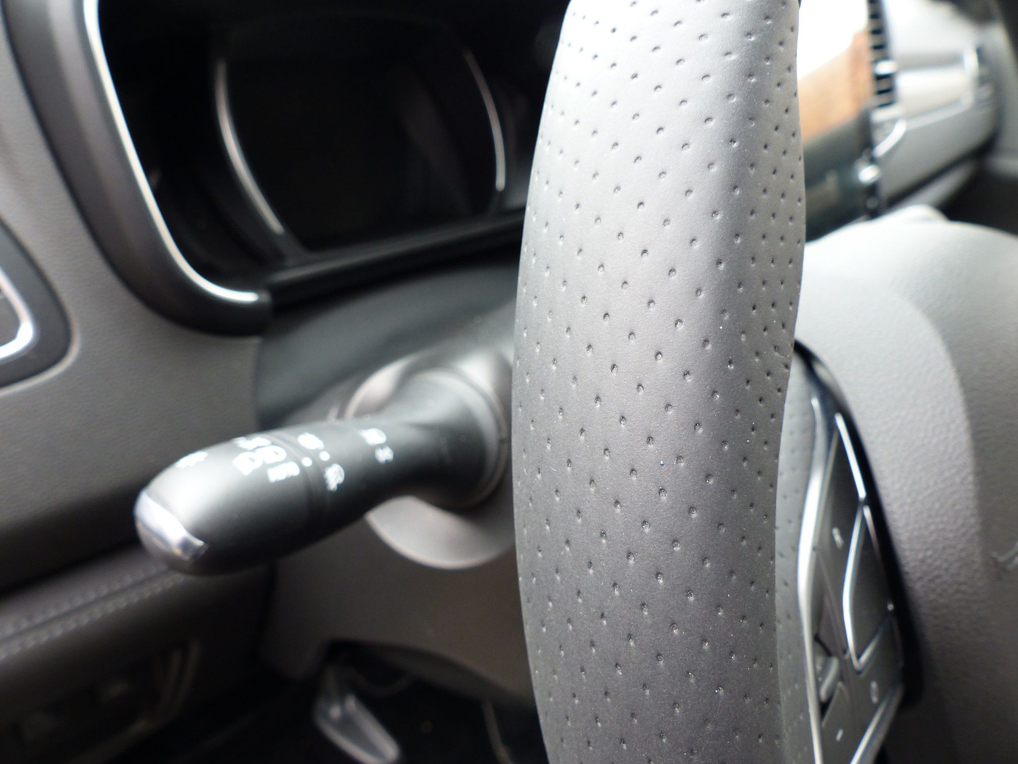

Le lendemain en partant au boulot, j'ai trouvé que le volant n'était pas centré (décalé un peu vers la gauche) et que le volant semblait plus proche du TdB du coté gauche. Je suis passé chez Renault le soir même, pour vérifier sur un autre modèle et a priori c'est pareil.
Pour faire simple le volant non sorti et les bras tendu, le bras gauche est plus tendu du coté gauche....après mesure on est pas loin de 2cm.... :(
On dirait que le colonne de direction n'est pas centré....de plus lorsque l'on regarde la position des caches sous volant cela affleure proprement du coté gauche et on peu passer la main du coté droit.... :(
[img]https://zh3rpa.am.files.1drv.com/y4m3b6GuJMhwCz3a9sPMjiiZeas7L9ixIWcgqn0aJHM4aXaQK39OLcJgCajJitaqRLZB-LPfLA3O3e0-3AxZDSDpx4ScGYFzW4l0YC9L1PL6GaOa5LO9Xa4risnGwO7Qr4suMlTvIanTiFJsZg2jdhuaLonKRodaIEmA-KafIUlaSxASqxw9FuIabfYWGUJRcBor4CZ1N0xCetjUXVpU5yoXg?width=1024&height=768&cropmode=none[/img]
[img]https://zx3rpa.am.files.1drv.com/y4mBqC5wE8gBHWvWWEWWBKCKKvm9plXu5dYNNWrSPxqRcaUALzCdtAbwJm6O-JI0kviQejGHvGkM18EA4TlQAgog8LCC2yTlF2bDxzWgjLK3s-e04LGswGB7lCwKJOVJxh-IqbPduMVqIJTNYSaX5LcIPzb5OJZpiBmVzlfwVAKcjURCkjVi10oCRUJQY15pHUPw3ofLUqaglJxfj9GxSy0zQ?width=495&height=660&cropmode=none[/img]
[img]https://cn3rpa.am.files.1drv.com/y4mSUsUqYBZk13FKwz_tHJkl7XP3uHRz4TBzlaGws8iz3mZtH_Vlmp2b-4AHxn_ra5yrwYA2uPB1LzbIBnirfO--TvBoW-BuA8OkO4p5JlvMeifw9v2w7HemNg4DIKxuGsgjGrNAvozozpXP4ZddVu15gtJkmUlgy0ynMNQaMNXkIx9mbtqefLQDj_mfVnbkom2TjVZpJ-_O53CnOQrYh8Pag?width=495&height=660&cropmode=none[/img]

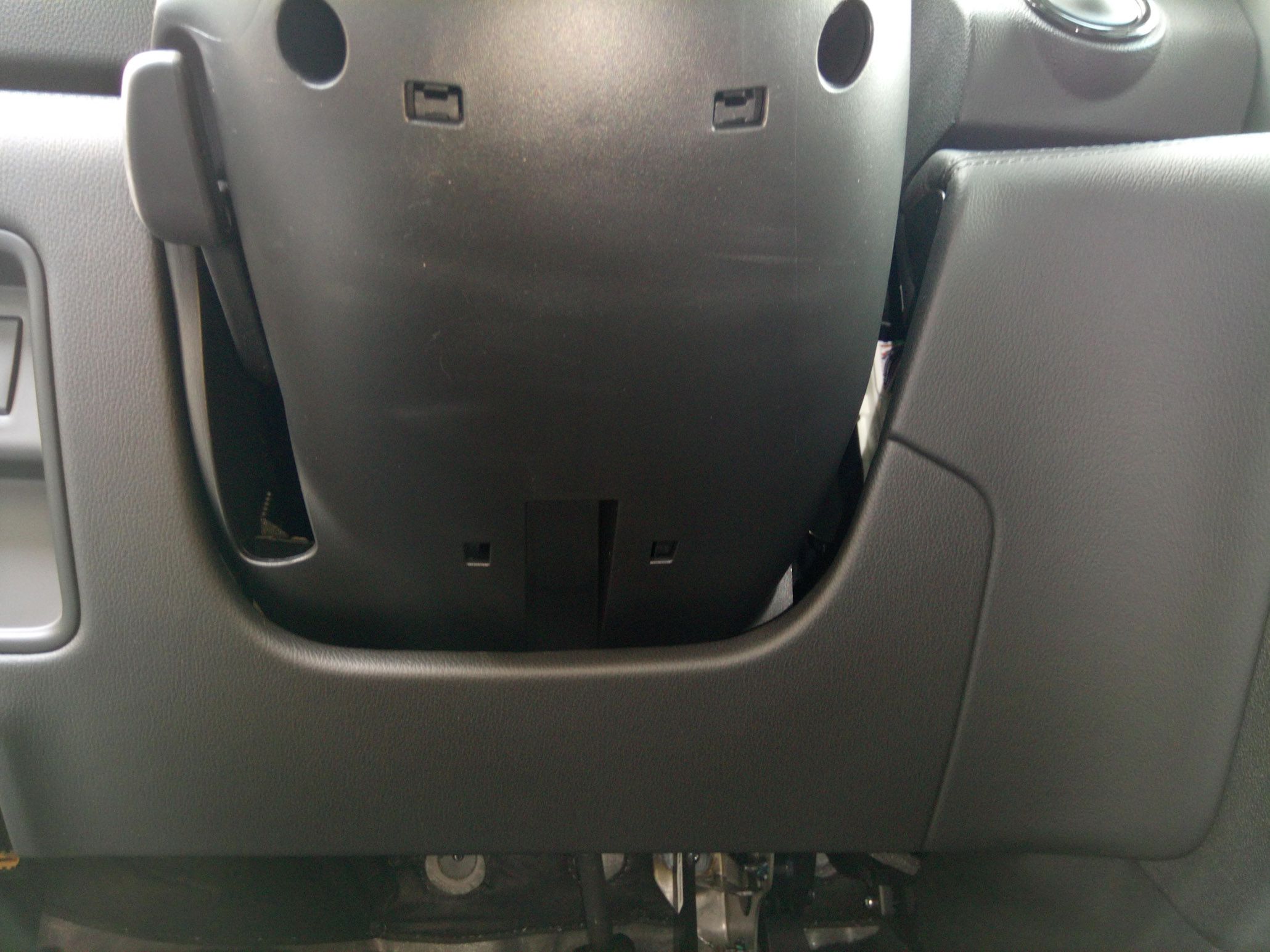

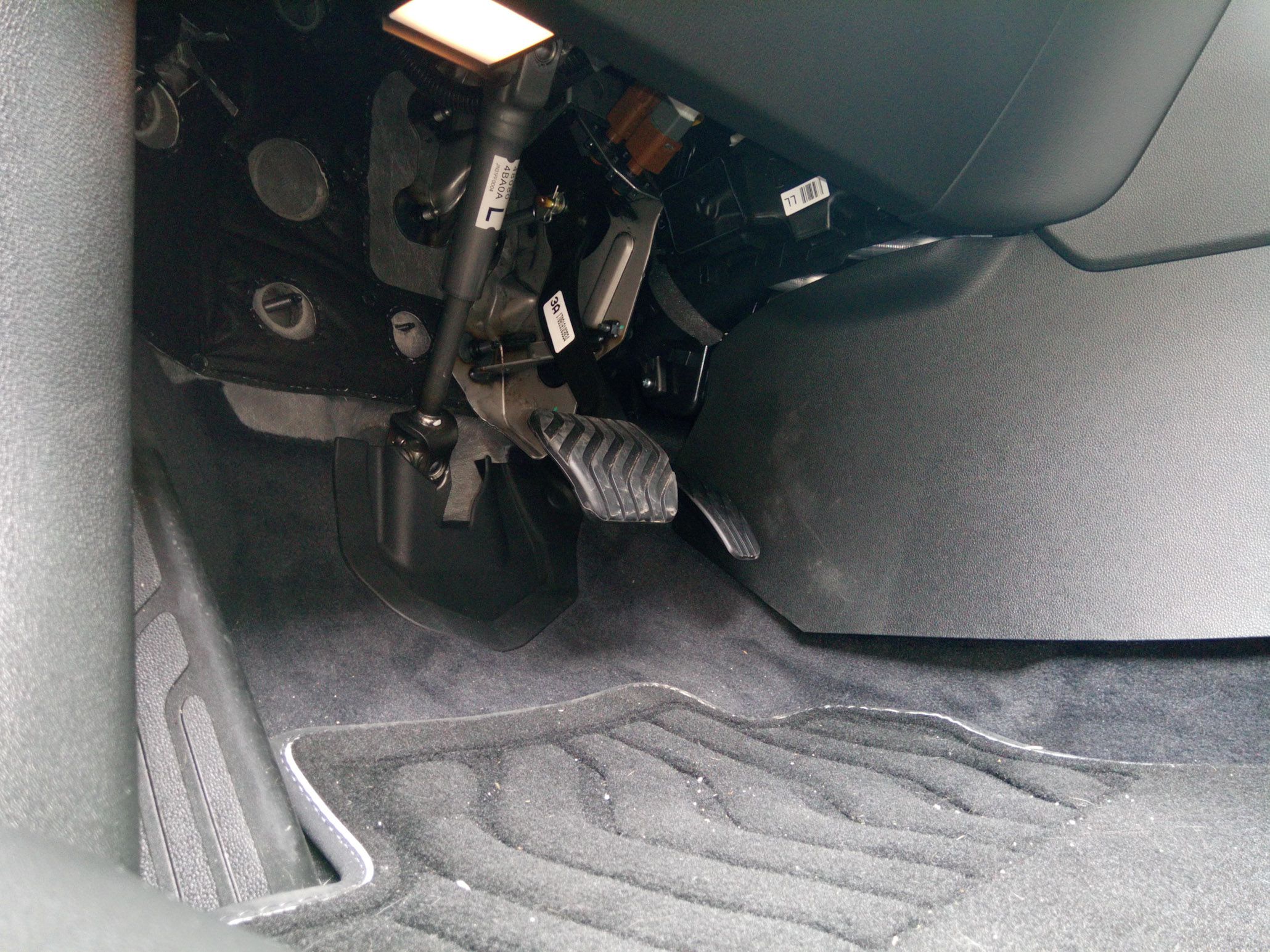

Autre bizarrerie pour un véhicule à près de 50k euros, il n'y a pas de cache sous le tdb coté chauffeur....Les entrailles de la bête sont visible. :evil: :evil:
[img]https://0gi3ga.am.files.1drv.com/y4m3Bdf8x6wadYdeFyExWP4n3-poeRh5hIcGX4T5M8Y-LlT5eYhiMtoYa5W4dfQ2F5p3O12MMAjMTWdYNYzll3Qn3xKnAlOCnxQrnCNyuNaDpWSeCBNaEDXPru8XlC_o2faOeaKtJHwCSDfLNputpGOM7pA5brOcTiqMMz_QXc9j9q49VMcyD9ImVBrm6ETHa4hLtSGJIilFD-zib0nA8Xj7A?width=1024&height=768&cropmode=none[/img]
Avez-vous fait les mêmes constations et auriez vous des photos.

Ah oui on voit bien que le volant n'est pas à sa bonne position, il y a bien un défaut. C'est un véhicule neuf ou d'occasion :?:
Là il faut le ramener chez le concessionnaire afin le remédier au ce défaut, c'est un vice de fabrication à première vu

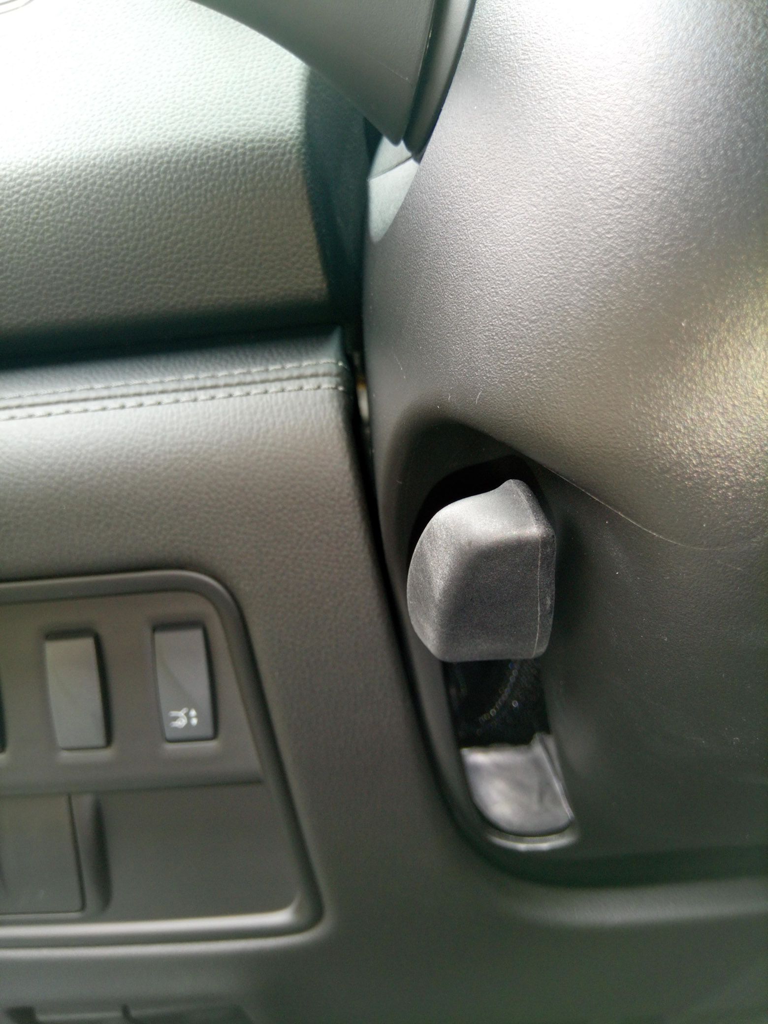

Pour le cache sous colonne est ce normal... :?:

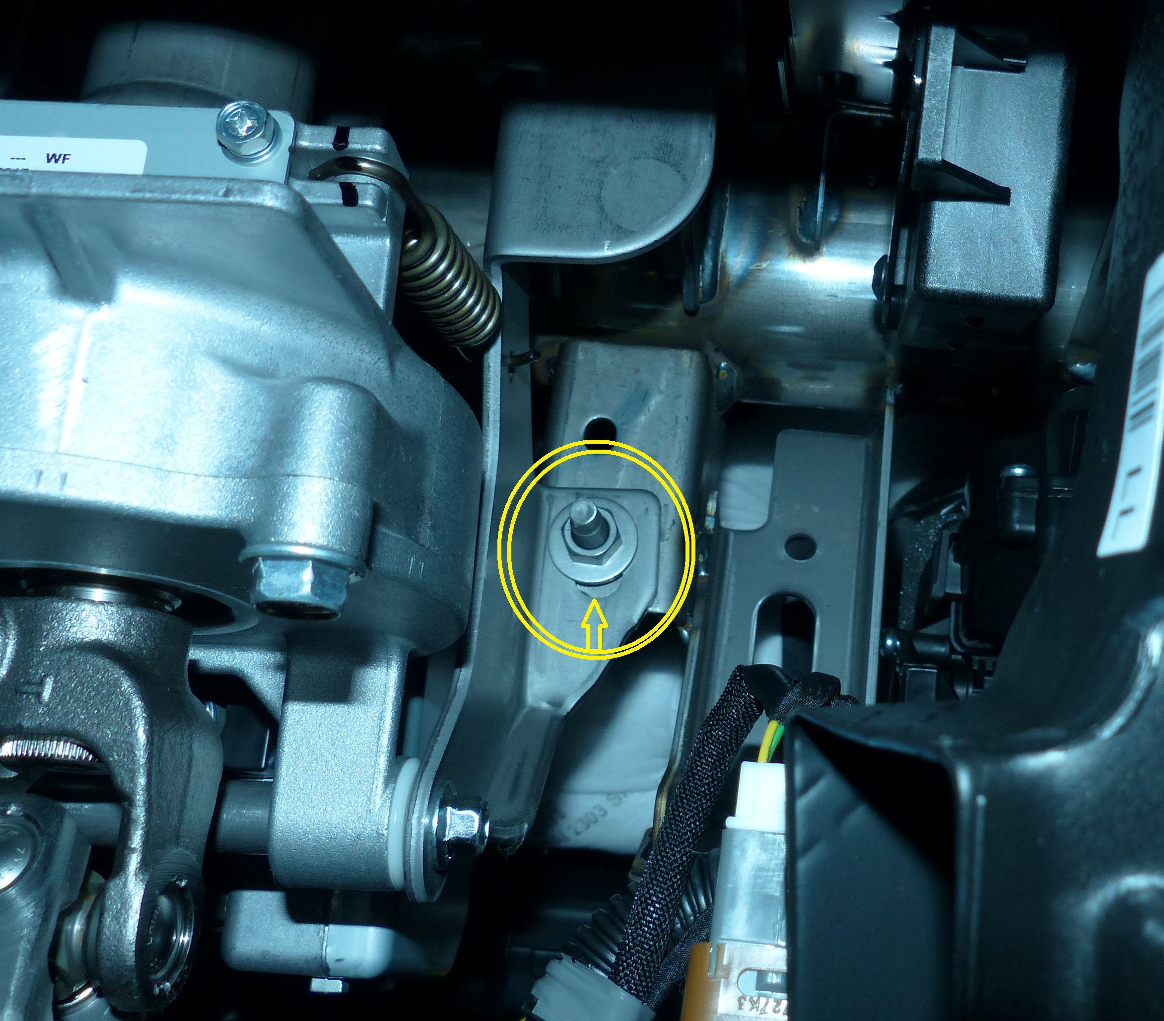

Cependant, cela m'a permis de jeter un œil....du coup on peu voir qu'il y a un réglage possible....car il y a des trous oblongs sur le support de colonne....à suivre.... :!: :!:
C'est celui du coté droit, l'autre est masqué par un câble....je pense que l'on doit pouvoir ajuster de qqs mm...ce qui au niveau du volant peu faire beaucoup... :wink: :wink:

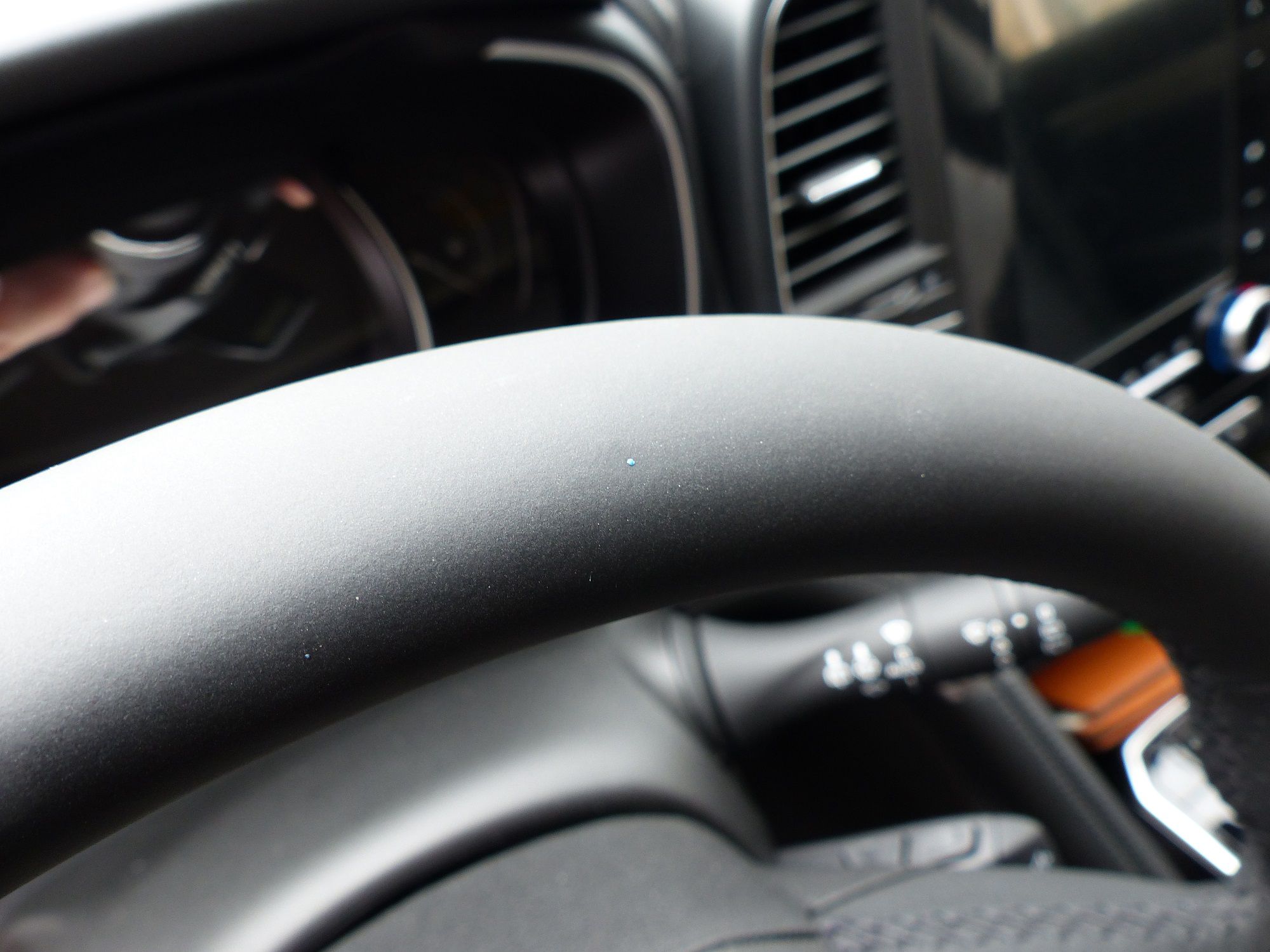

Je n'ai pas mentionné non plus les particules (petites boules) de colles néoprène je pense, collées sur le volant....cela chatouille un peu... :mrgreen:
Je pense que si l'on tire dessus on arrache le simili cuir..... :aieu: :aieu:

Et bien tout ce que NonoTheMechanic a constaté s'avère exact !!!! :( :(
Je passe la main facilement sur le côté droit du volant. Par contre ce "vide" varie , sans jamais disparaître, en fonction de la hauteur du volant.
Inquiétant tout de même, surtout sur un véhicule de ce segment....

C'est vrai que c'est assez choquant le décalage :blase:
As tu vu un cache sous la colonne de direction????

Non, on voit les "entrailles" de la bête .... au dessus des pédales.

On enlève des plastiques dur en bas du tableau de bord, et il y en a encore qui ne sont pas contents..... :eyes: :tired:

En effet je n'ai pas ce décalage, pour le volant j'ai eu ce soucis sur une Talisman, résultat ils ont changé le volant car le mec à la carrosserie en tirant dessus a fait un trou ... je te fait des photos du mien si je peut rapidement, pour la colonne de direction
