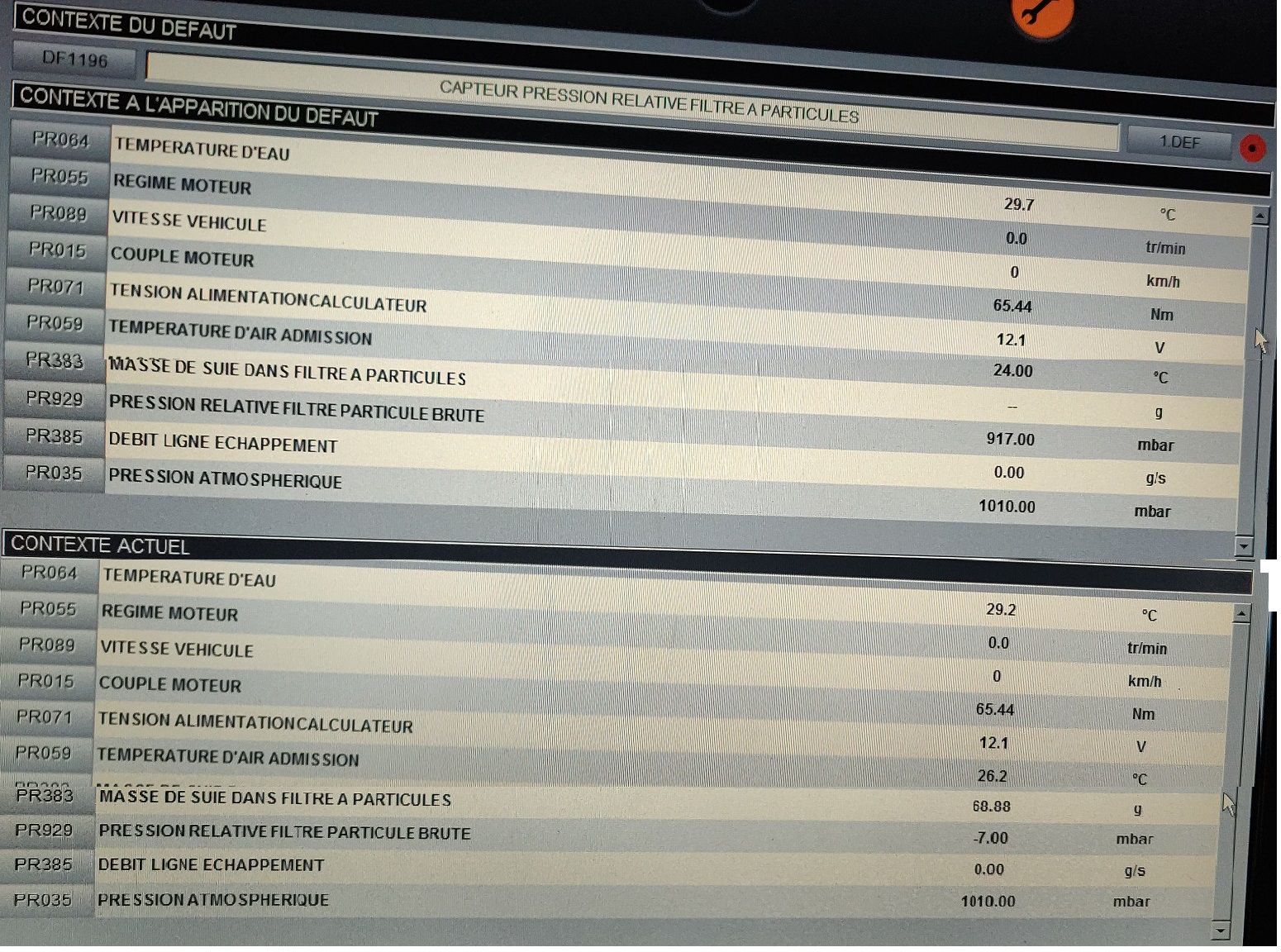

quelques temps après BIM BAM il ne démarre plus avec indication voyant injection a contrôler : DF652 CIRCUIT CAPTEUR TEMPÉRATURE AMONT TURBINE changement du capteur de température sur collecteur échappement avant turbo le voyant disparaît

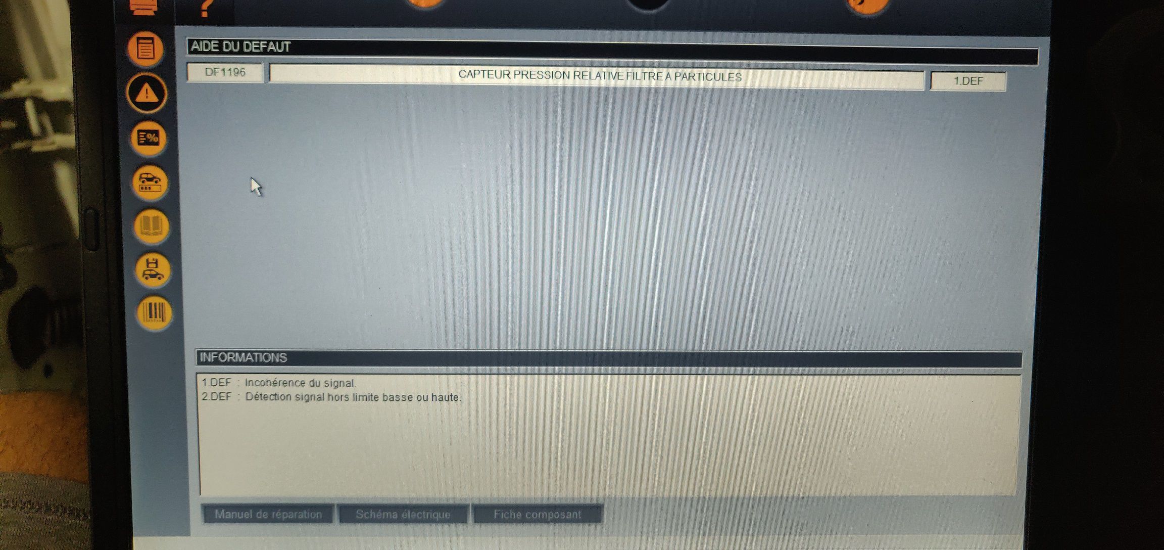

Maintenant il ne démarre plus de nouveaux plus et nouveau défaut : DF1196 CAPTEUR PRESSION RELATIVE FILTRE A PARTICULES 1.DEF
les 2 problèmes arrivent à moins de 2 mois d'intervalle j'ai l'impression que rien ne va lol :(
auriez vous une idée ?
Merci à vous
Message Mer 22 Juil, 2020 09:07
Problème résolu
Changement du capteur de pression des gaz d'échappement, de la durite entre le fap et le capteur et nettoyage du fap et hop petit promenade sur l'autoroute et retour à la normal
