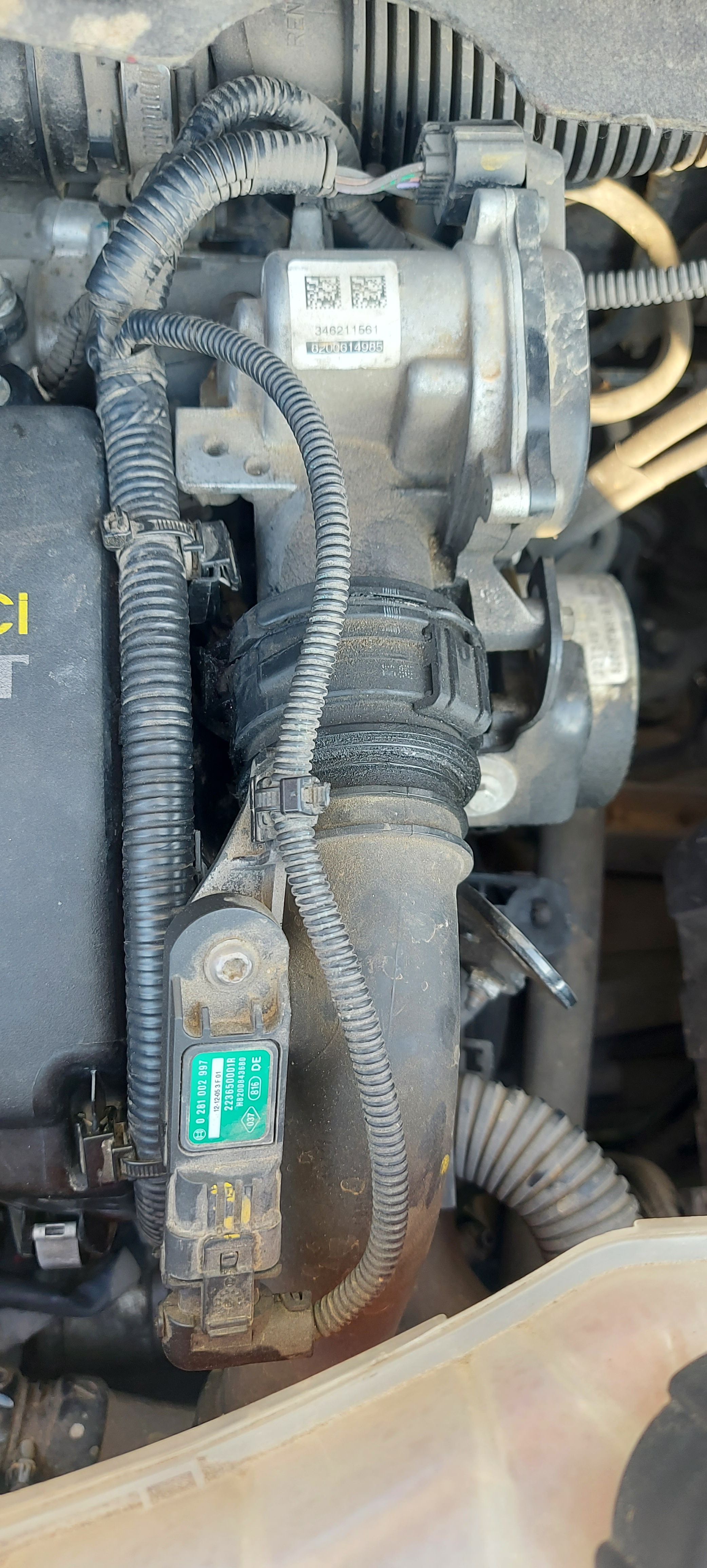

Bonjour à tous, je rencontre un problème avec min Kangoo. C'est un 1.5dci de 90cv et depuis 5 jours, il fait des siennes. Depuis ce matin, il ne démarre plus. J'ai changé la batterie et les bougies de préchauffage, malgré cela il avait beaucoup de mal à démarrer mais aujourd'hui, j ai beau tourner la cle pendant 5 min, elle ne prend pas... a votre avis est-ce le demarreur ?

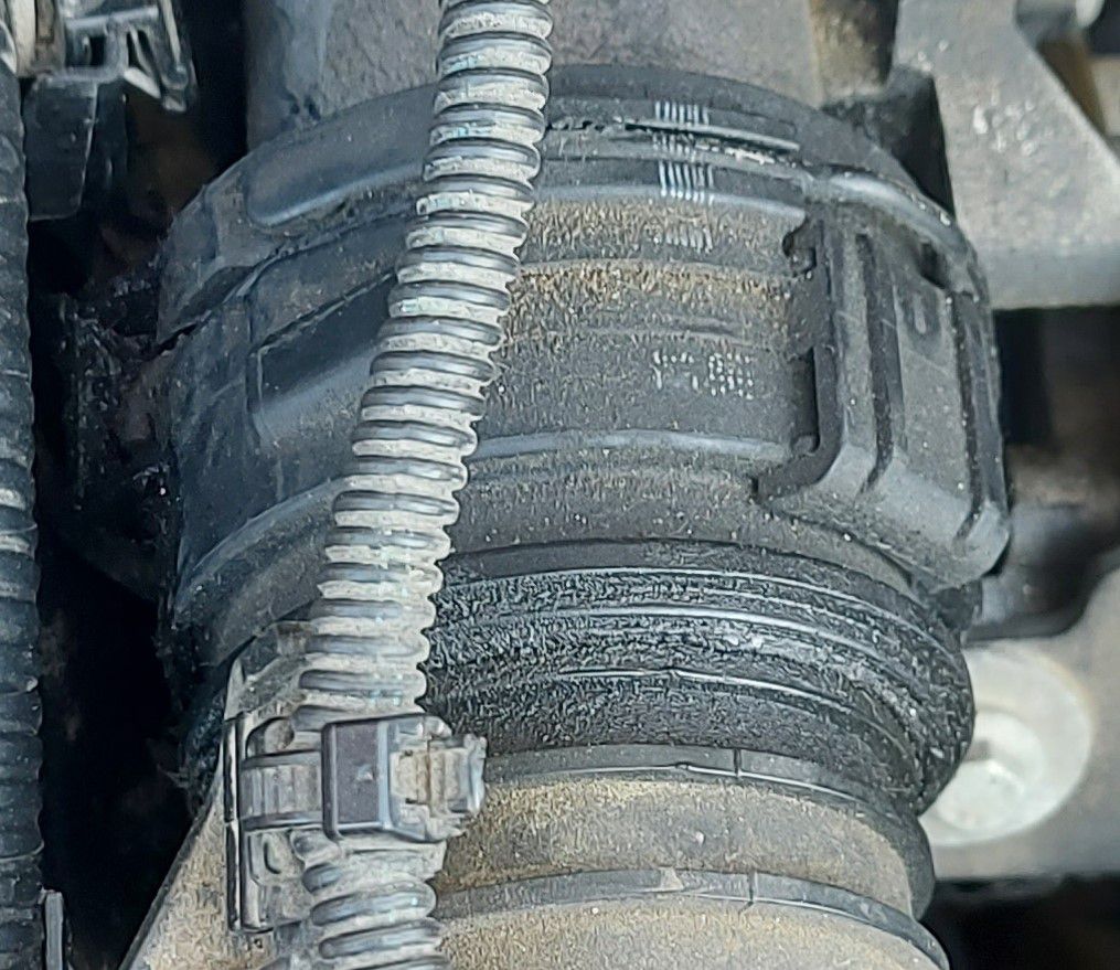

Seconde question ; comment s appelle la pièce sur la photo ? Elle est fissurée et je me demande si c est possible que ce soit à cause de cela qu'elle ne démarre plus ?

8200614985, c'est le boîtier papillon d'admission
C'est sûr que si il y a une fuite après le débitmètre, le calculateur doit être perdu, quoique au démarrage au ralenti, ça ne devrait pas être là le pire.
ok merci..
et la pièce noire qui est fissurée, peut-elle s'acheter toute seule ? ou je dois acheter la tubulure complète ?
tu aurais la réf OEM (nom de la pièce) stp?
merci
as tu essayer de débrancher le débit mètre ? car j'ai déjà vu des véhicules notamment la Mégane ne démarrant pas à cause de lui-ci
Seb
