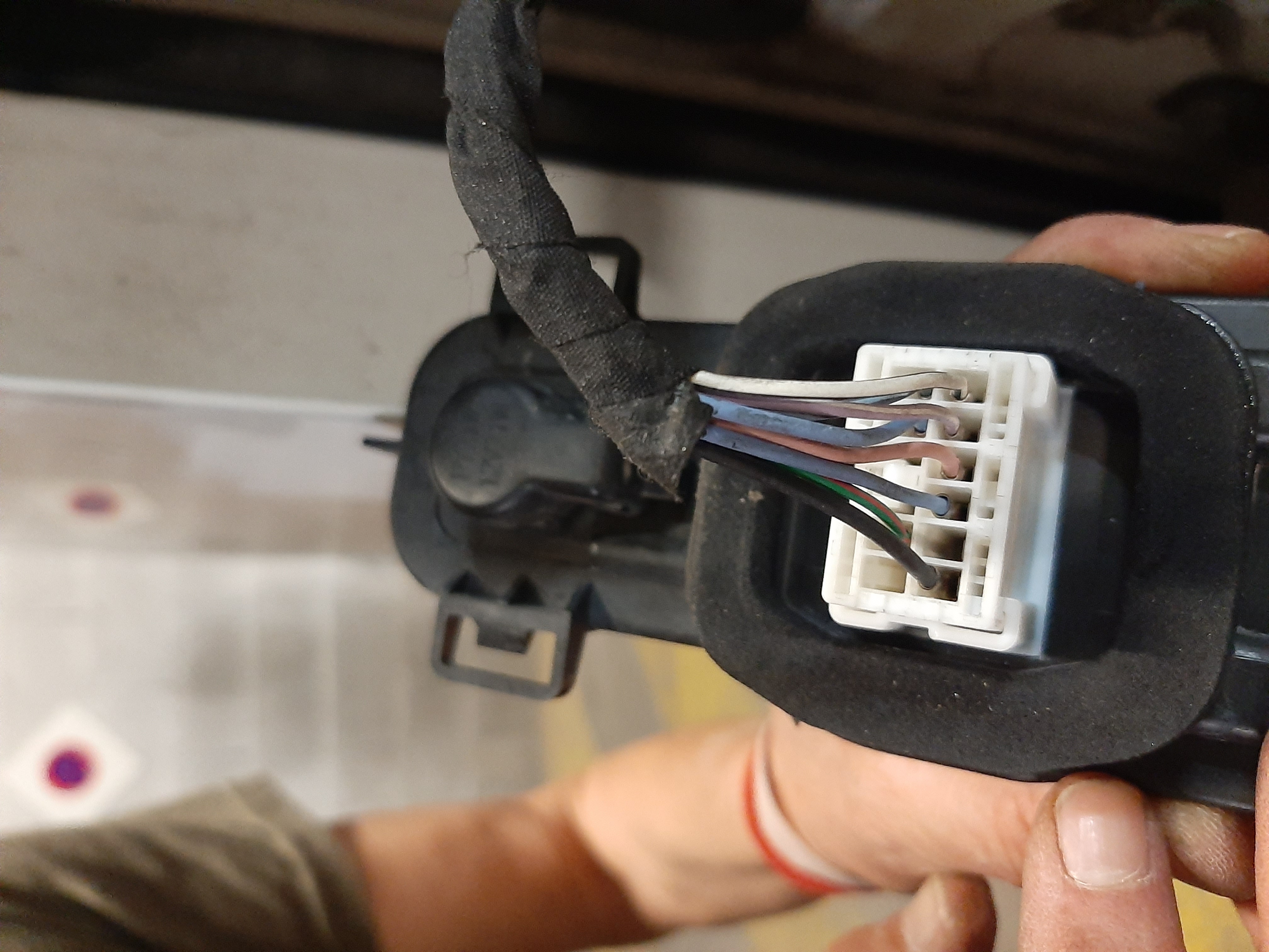

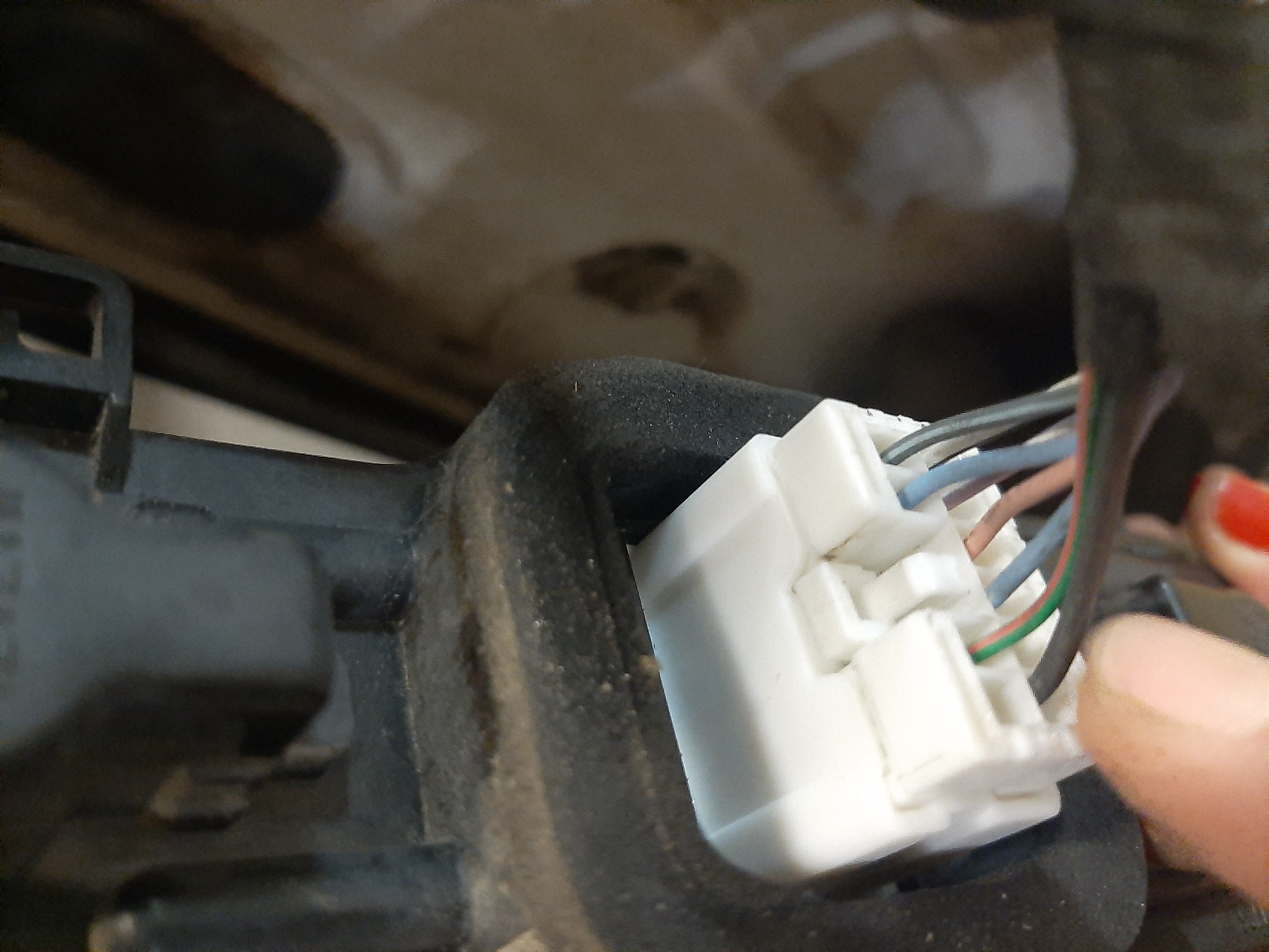

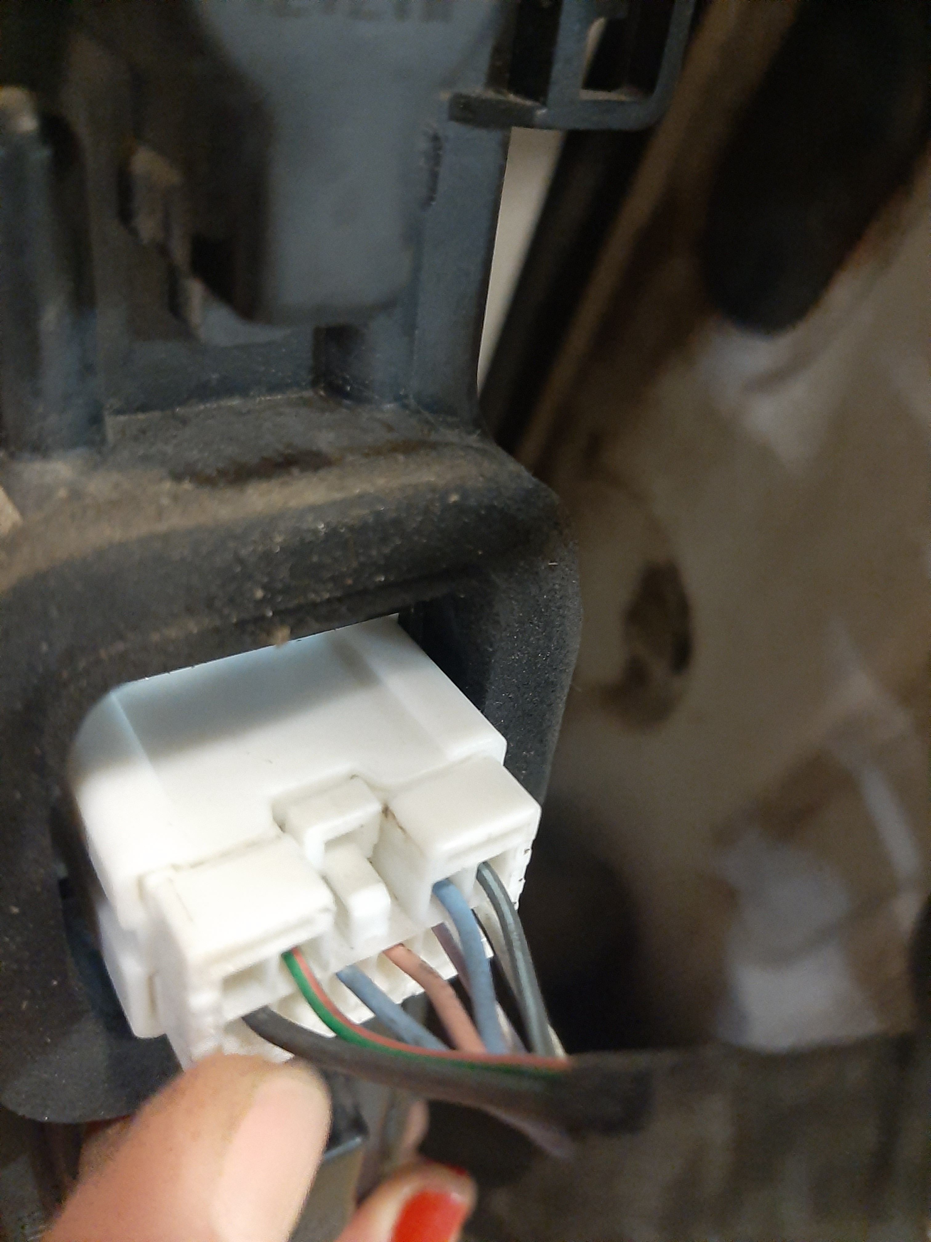

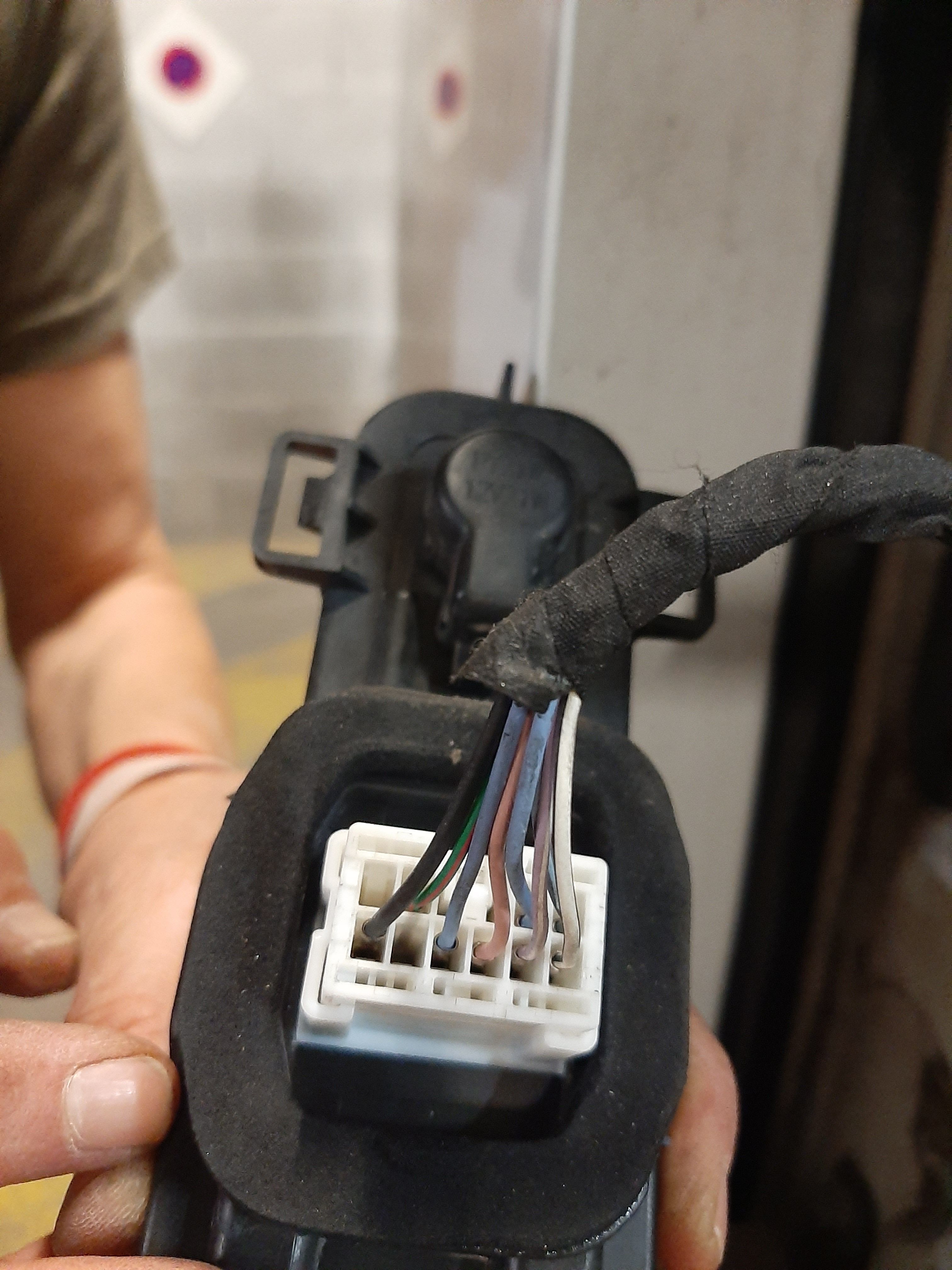

nouveau sur le forum je rencontre un problème avec mon phare arrière droit sur Kangoo.
Ce n'est pas l'ampoule (en mode frein cette ampoule s'allume), ni les fusibles, ni la platine.
Je n'ai rien détecté d'anormal sur les cables.
Je souhaiterais résoudre le problème en tirant le jus depuis le phare gauche, et l'emmener pour alimenter le droit.
Mais face aux 8 cables de différentes couleurs, je ne sais pas comment déterminer le bon, qui peut m'aider?
Merci par avance.
et très bonne journée

Bonjour et merci pour le réponse.
mon problème c'est que l'ampoule arrière droite du milieu ne s'allume pas. (elle s'allume pour freiner mais pas en tant que phare)
j'envisageais de remplacer tout le cable/faisceau mais cela ma semble compliqué, je voudrais donc juste aller chercher l'alimentation du phare arrière gauche, qui lui fonctionne, et la tirer jusqu'au phare arrière droit. en espérant que le pb vienne de là.

Pour l'instant j'ai fait un test en intervertissant les platines gauche et droite et cela fonctionnait avec les 2 platines à gauche, mais pas à droite, donc j'en ai déduit que cela venait du cablage.... qu'en pensez vous?

merci pour la précision, toutes les pistes semblaient en bon état et la platine du phare droit problématique fonctionnait bien une fois branché au cable de gauche...

Pour aller plus loin, tu peux tenter avec un testeur de retrouver la masse et le point de contact veilleuse sur la platine.
ça te permettra de trouver la pin responsable de la veilleuse, et d'en déduire la couleur du fil à ponter.
Message Jeu 17 Sep, 2026 07:09
j'ai tenté d'envoyer un MP mais je n'ai pas cette possibilité comme mon compte est récent...
je n'ai aucune idée de comment procéder pour trouver la masse et le point de contact veilleuse :| :/
