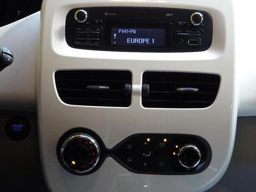

je possède une Zoe life de 2017 équipée d'un autoradio basique :
Je souhaiterais remplacer cet autoradio par un écran, et j'hésite entre 2 solutions :

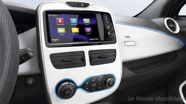

1/ installer un écran gps rlink d'origine récupéré dans une casse sur une zoe, en récupérant également la façade console centrale,

Pour la première solution, ce qui m'inquiète, c'est que le rlink est très ventousé aux calculateurs du véhicule.
Une montage mécanique doit pouvoir se faire, mais l'adaptation logiciel risque de passer par une reprogrammation de certains calculateurs.
