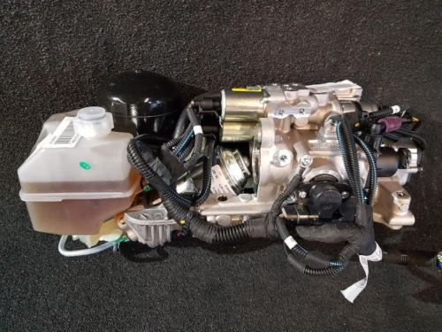

Sur ce genre de boîte mécanique robotisée c'est une boîte manuelle (PF6 je pense) + un module électro hydraulique Magneti Marelli (avec calculateur) pour l'automatisation,
vidanger la boîte n'aurait pas d'impact flagrant sur la commande... par contre regarder du côté hydraulique du module ne serait pas absurde ainsi que vérifier l'état des câblages dessus des fois qu'il y ait une masse limite.

pour le modèle j ai le garage ou il a été vendu pour la première fois qui m'a répondu PA0 , il m'a dis de le mettre sur un pont pour regardé un réservoir plastique contenant un liquide hydraulique , je n ais pas demandé la ref de se liquide mais si c est juste ça je ferais une vidange de la boite en plus d une remise a niveau se qui ne pourra qu être bénéfique je penses

Si c'est une PA0 il s'agit bien d'une PF6+ module de commande MM (lors de la numérotation officielle PA6 était déjà pris...)
Message Mer 17 Jan, 2024 15:01
Je parlais de ce liquide: il y en a 0,5 l environ.
https://www.dllub.com/fr/home/388-huile-boite-a-vitesse-ro..c-3267025011825.html
La vidange de boite c'est autre chose: huile de transmission, 2,5 litres environ
