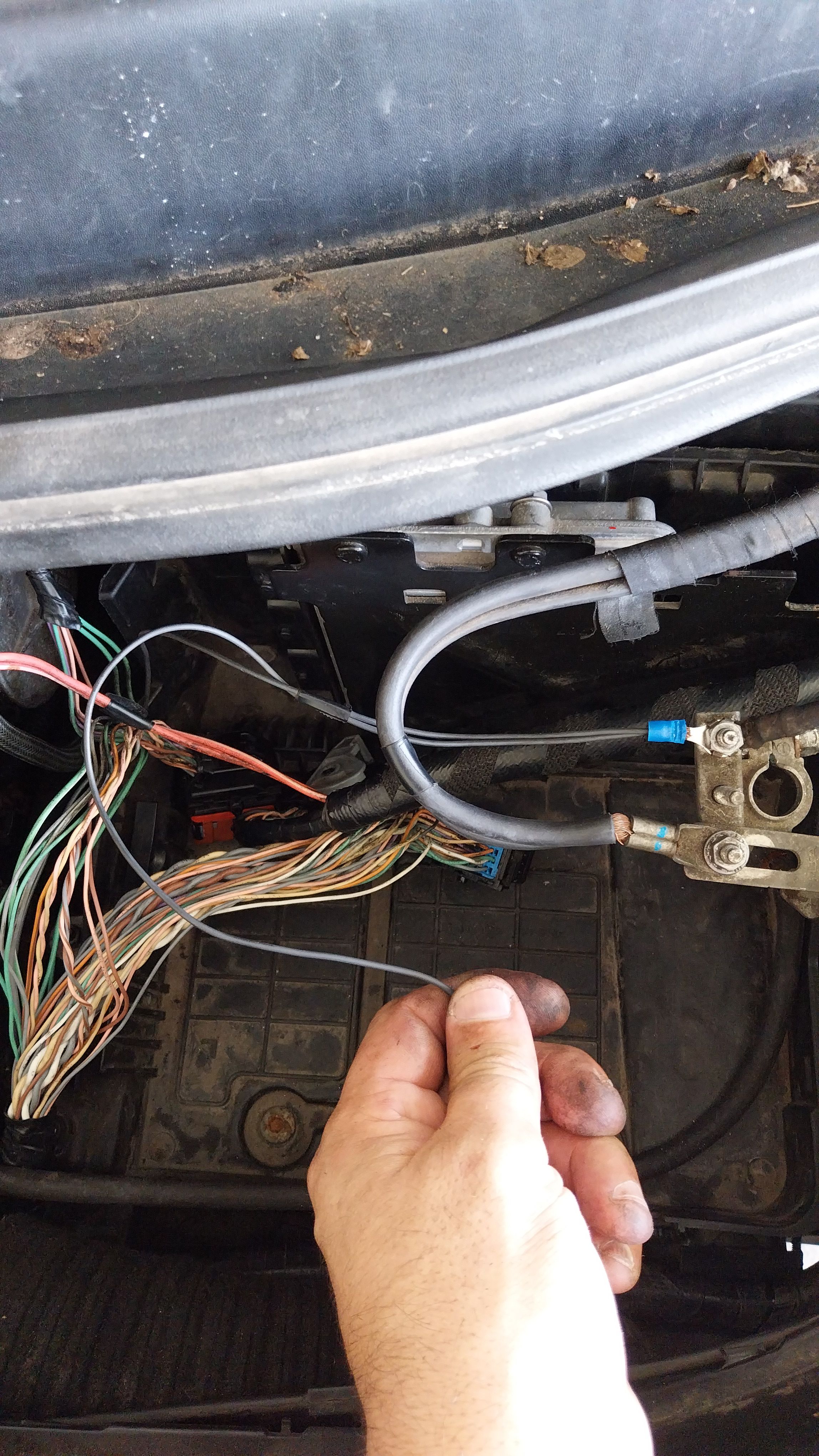

Mon Scénic2 s'est mis a ne plus démarrer. Avec affichage de plusieurs messages.
J'ai changé le démarreur, rien de nouveau.
Passage à la valise, on a trouvé un fusible 40 ampères grillé. On l'a changé et la voiture a bien voulu redémarrer pendant 2 jours puis plus rien.
La voiture reconnait la clé, déverrouille et verrouille la colonne, mais rien de plus.
Après avoir cherché et vérifié, aucun fusible n'a claqué mais j'ai trouvé un fil de masse coupé clic pour agrandir
A la lecture de certain post, j'ai essayé de la connecté à la carcasse du calculateur mais toujours rien. J'ai ouvert les torons de cables mais rien ne m'aide pour trouver d'où il vient.
Je suis bloqué et je pense peut-être à changer le calculateur, est-ce que vous pensez que c'est la solution?
