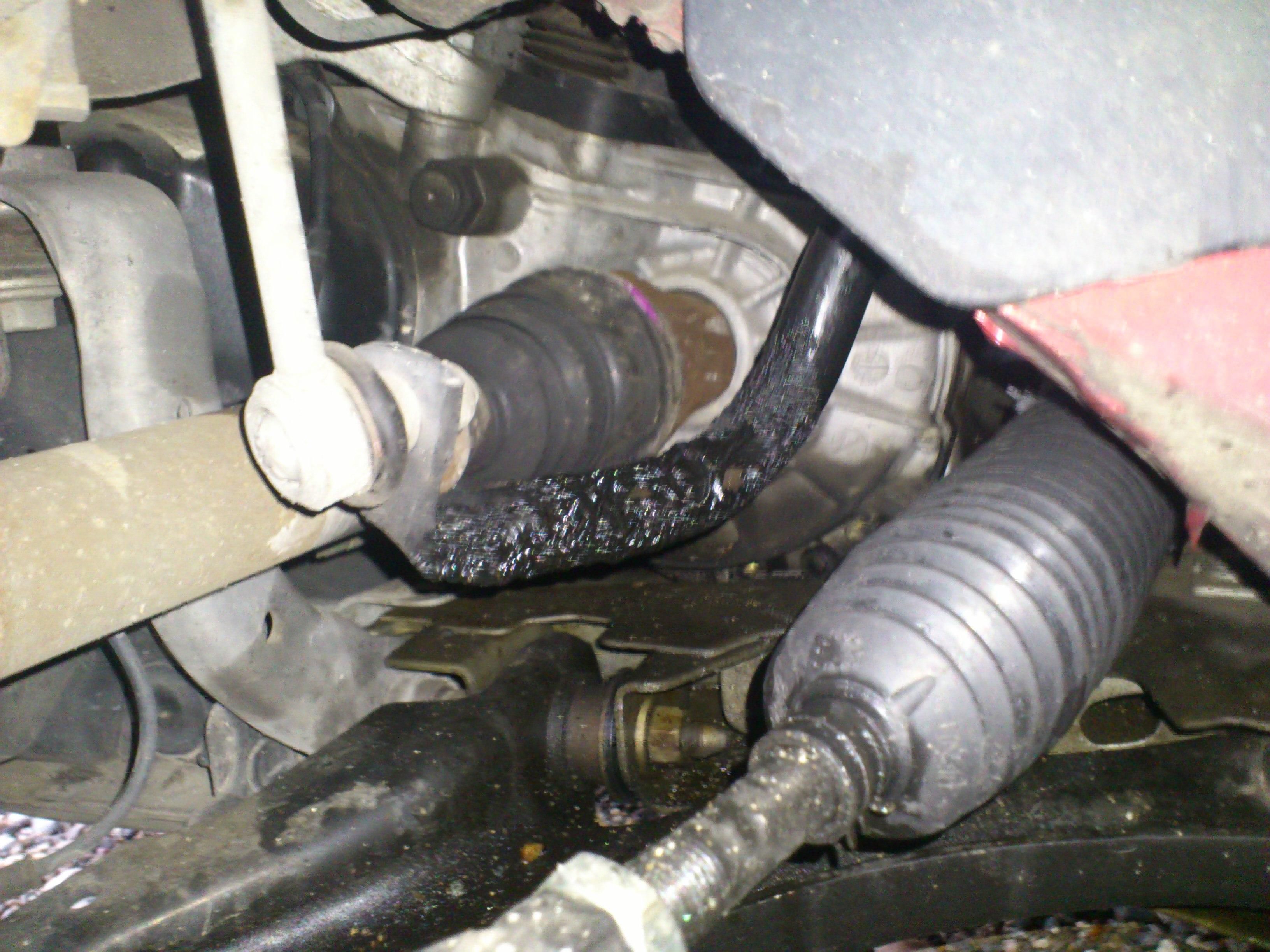

J'ai donc braqué les roues à fond vers la droite et j'ai remarqué, en regardant par le passage de roue côté conducteur, qu'une pièce était recouverte d'une substance plutôt grasse (peut-être du liquide de frein :?: )
Voici une photo de ce que j'ai observé :
Si on regarde bien, il semblerait que toute la zone sur la photo soit plutôt grasse.
Pourriez-vous me dire ce que vous en pensez ?

Le mieux étant de commencer par regarder ton niveau tout simplement, après tu peux nettoyer la graisse que tu as sur ton train avant et jeter un oeil si tu n'as pas de fuite (tu le verras rapidement, tu mets quelque coup de frein moteur tournant..)
Message Ven 28 Oct, 2011 13:10
ta photo montre un suintement d'huile sur la boite de vitesse
=> niveau de boîte à vérifier régulièrement
Merci rpm91.
J'ai déposé ma voiture chez Renault et maintenant j'attends le verdict.
Quand tu me dis que tu aperçoit un suintement d'huile sur la boite de vitesse, tu me fais peur :peur2: (c'est la tâche sombre en haut à gauche du soufflet ?).
Ca voudrait dire que j'ai aussi une fuite du liquide de boîte ? Je pourrais peut-être le signaler à Renault pour qu'ils en profite pour jeter un coup d'oeil tant qu'ils ont la voiture.

Suintement n'est pas un fuite :wink:
Donc à surveiller, mais si le niveau se maintien, ne rien toucher: un changement de joint risque de te coûter un bras
Je suis passé au garage Renault dans la journée pour prendre des nouvelles de mon Scenic. Celui-ci était sur le pont mais le diagnostic final n'est pas encore tombé. Le garagiste est m'a donc montré le dessous de ma voiture et il semblerait que la fuite du liquide de frein vienne de l'embrayage : il penche donc pour le récepteur d'embrayage mais il sera affirmatif mercredi.

Je viens de récupérer après réparation : 650€.
La fuite était due à une conduite hydraulique d'embrayage. Si on ne compte que cela (avec le liquide de frein, la main d'oeuvre,....) j'aurais dû en avoir pour 250€.
Le problème c'est qu'ils ont changé la barre antidevers. Raison invoquée : le liquide de frein est tombé sur le silent bloc de cette barre et comme il est serti sur la barre => remplacement de la barre complète....400€.
Info ou Intox..... toujours est-il, j'ai les boules :evil:
J'ai bien l'impression qu'ils ont cherché à gonfler la facture.
