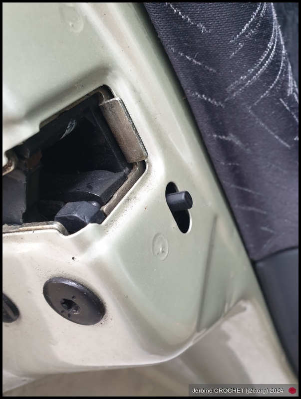

Pour condamner la porte, il faut trouver une fente avec un truc rotatif qu'il faut manipuler avec un tourne-vis ou la clé de secours. Ce dernier se tourne d'un quart de tour pour fermer la serrure.
J'ai 2 photos.
L'une pour montrer la condamnation enfant,
https://cdn.j2c.org/2024_12_24/800_ae996620767a634306263c26674c542b_20241224_110642.jpg

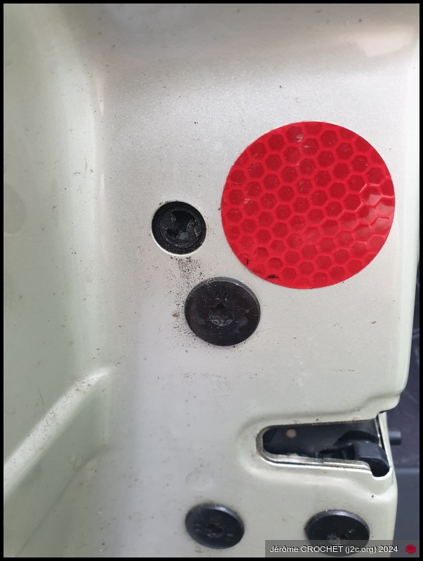

L'autre pour le verrouillage de la porte.
https://cdn.j2c.org/2024_12_24/800_3ecc094af1063c6c2068a69f53fc0840_20241224_110640.jpg
A gauche de la pastille réfléchissante sur ma photo.
