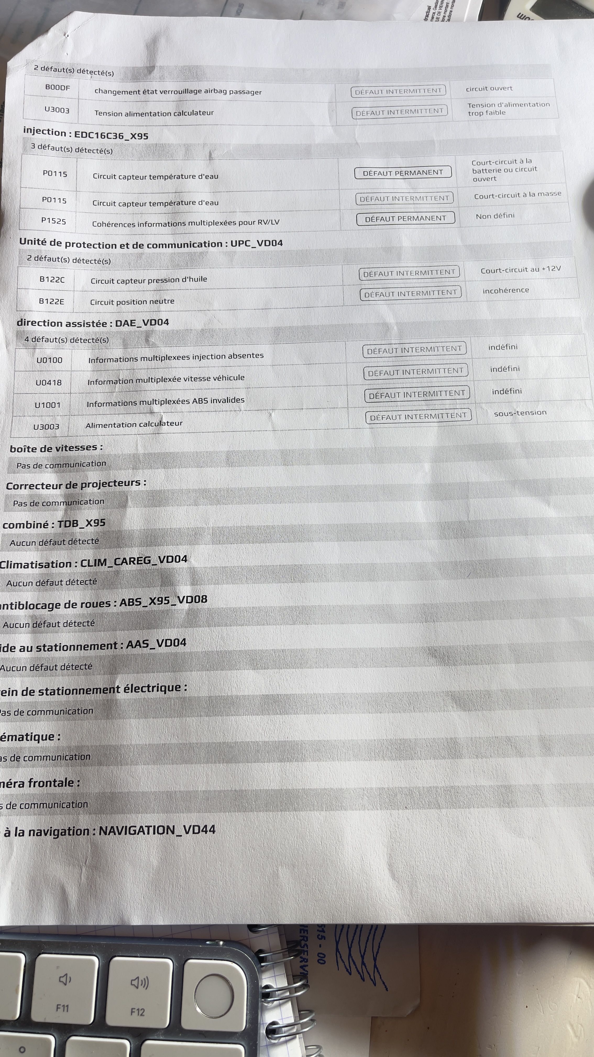

Après avoir réparer la partie abimée du faisceau, la Megane démarre au quart de tour mais un autre problème apparait: Le système de refroidissement moteur (Ventilateur) s'enclenche dès que je mets la carte dans le Neiman avant même d'appuyer sur le bouton du démarreur. Je me retrouve donc avec un moteur qui est refroidi en permanence. Le défaut annoncé sur la valise est: "Jauge de température d'eau en court-circuit à la masse". J'ai changé la jauge sans succès.
Ma question est celle-ci: Quels tests faire maintenant, faut-il que je change tout le faisceau comme me le conseillent mes proches?
Je vous remercie par avance pour vos réponses

Voila ce que tu as loupé mais Je viens de faire un diagnostic plus approfondi et je suis entrain de perdre l'espoir de récupérer ce faisceau tellement les défauts sont nombreux. j'aimerai opter pour changer tout le faisceau mais il faut pouvoir en trouver un à la casse et qui soit identique. Un faisceau neuf chez Renault, est ce que ça vaut le coup? vu l'âge et le Kilométrage de la voiture: 14 ans et 260 000 km. Je suis preneur si vous avez des solutions. Je suis à la retraite et je n'ai plus ni les moyens ni l'envie d'investir dans une nouvelle voiture. Merci

Merci pour cette interrogation mais peux tu développer ta réflexion? Dois je comprendre que l'anti démarrage était déjà HS? il n'apparaît même pas dans le diagnostic. clic pour agrandir
