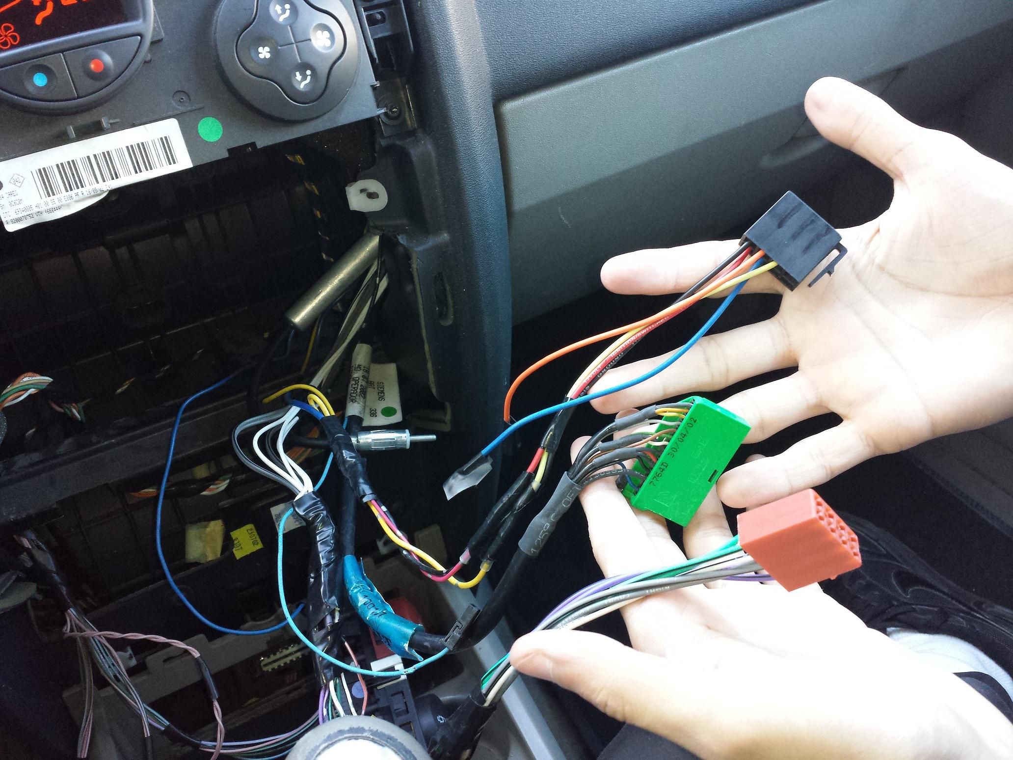

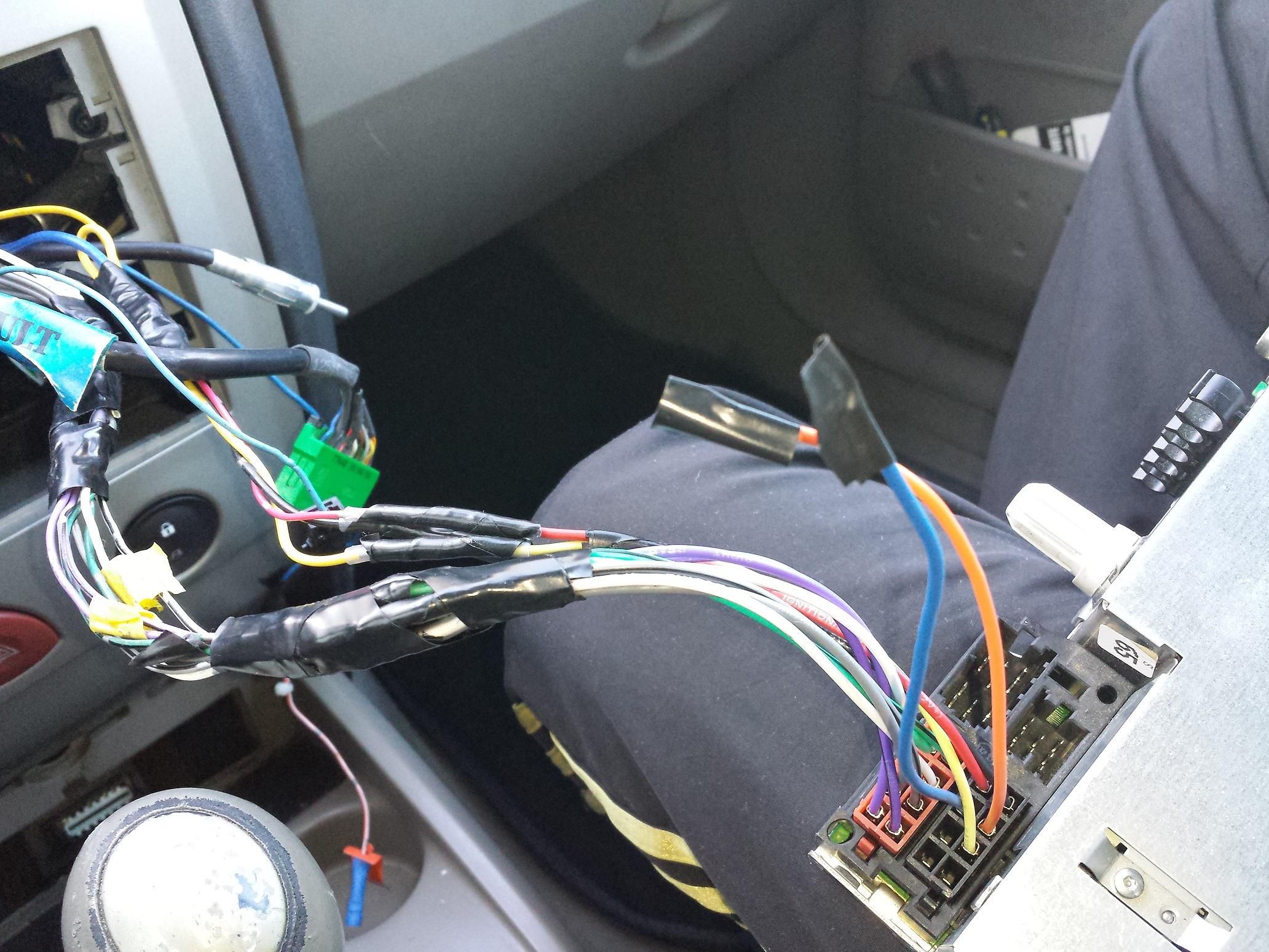

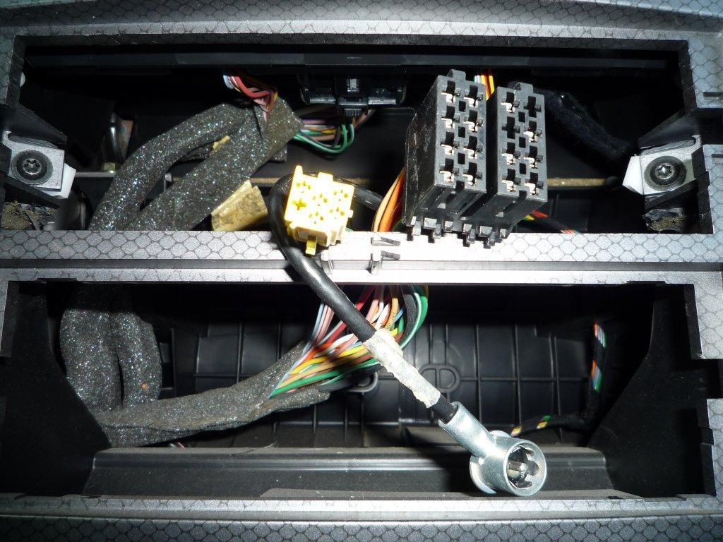

j'ai cherché sur internet et j'ai vu que normalement le connecteur pour l'afficheur et commande au volant était jaune et carré. hors celui que j'ai est vert, de forme allongé et aplati. voici 2 photos de mon connecteur et 2 autres qui montre le connecteur jaune d'origine. quelqu'un peut m'aider? merci!
ps: le câble d'antenne que j'ai, lui aussi ne semble pas correspondre! clic pour agrandir

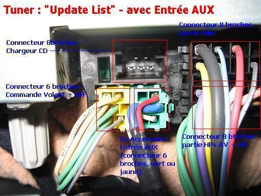

Bonjour à toi ;)
En fait, dans ta voiture il faudra mettre un TUNER LIST.. l'update list ne fonctionnera pas.
Ton véhicule devait être équipé d'un autoradio cabasse avec un ampli-tuner dans le coffre.. (tu pourras vérifier)
La prise verte, est la prise du chargeur CD qui le connecte dans le coffre.
La prise jaune qui va à l'afficheur déporté (et par son biais aussi à la commande au volant), se trouve dans le coffre à l'endroit où se trouvait l'ampli-tuner.
Le faisceau d'alimentation a été massacré, il manque l'info vitesse, et il y a des chances pour que l'ampli de l'antenne ne soit plus piloté. :euh:
