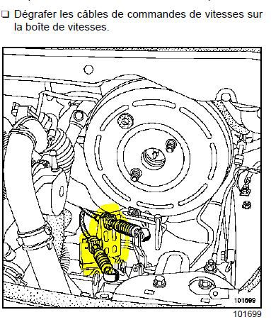

par le haut tu dois déjà pouvoir regarder si tes 'câbles' de commande de boîte sont toujours bien fixés dans leur support tôle,
merci de ta réponse. je rentre vendredi et je tenterais ça, merci pour le schéma. si je comprends bien c'est par le compartiment moteur, et donc il faut enlever la batterie et son support pour pouvoir accéder à ça.

Oui, enlever la batterie et son bac permet de dégager l'accès

j'ai enlevé la batterie et la grosse durit, et j'ai pu accéder et dégrafer les deux têtes en plastique de commandes de boite.
une fois dégrafées, il n'y a aucune résistance pour l'une comme pour l'autre.
par contre la commande verticale, celle qui est actionnée lors du mouvement latéral du levier, est bien dure.

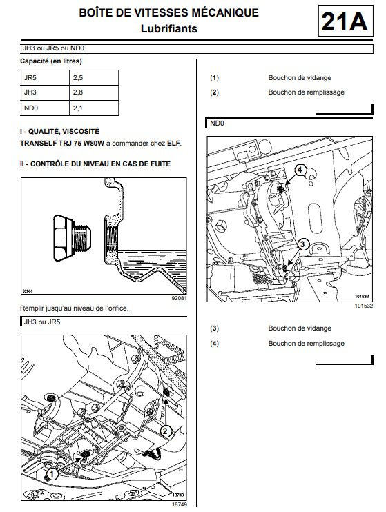

Effectivement faut s'assurer qu'il y a de l'hule mais a mon avis si la boite etait vide tu aurais d'autres degats
Si tu t'attaques a la vidange,assure toi d'abord que le bouchon de remplissage ne soit pas bloqué
Imagine tu vidanges et tu peux pas ré emplir...

Vaut mieux regarder par le remplissage,plonger une tige

Ton bouchon de remplissage ? Il est sur le côté ou dessus ?
Si c'estvsur le côté, le niveau doit sans doute se faire en débordement.
Message Ven 19 Juil, 2024 23:07
il est sur le coté, à 10 cm environ du bas de la boite, je pense que tu peux le voir sur la dernière vidéo, mais je suis désolé c'est vrai que c'est très mal filmé ;)
megane 2

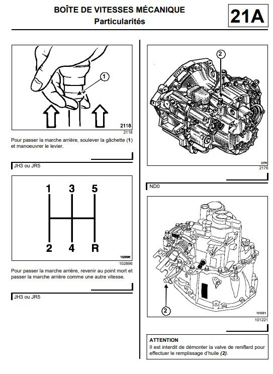

remplissage par débordement sur la ND0 (BVM 6 vitesses) de ton F4R (2.0 16v)
