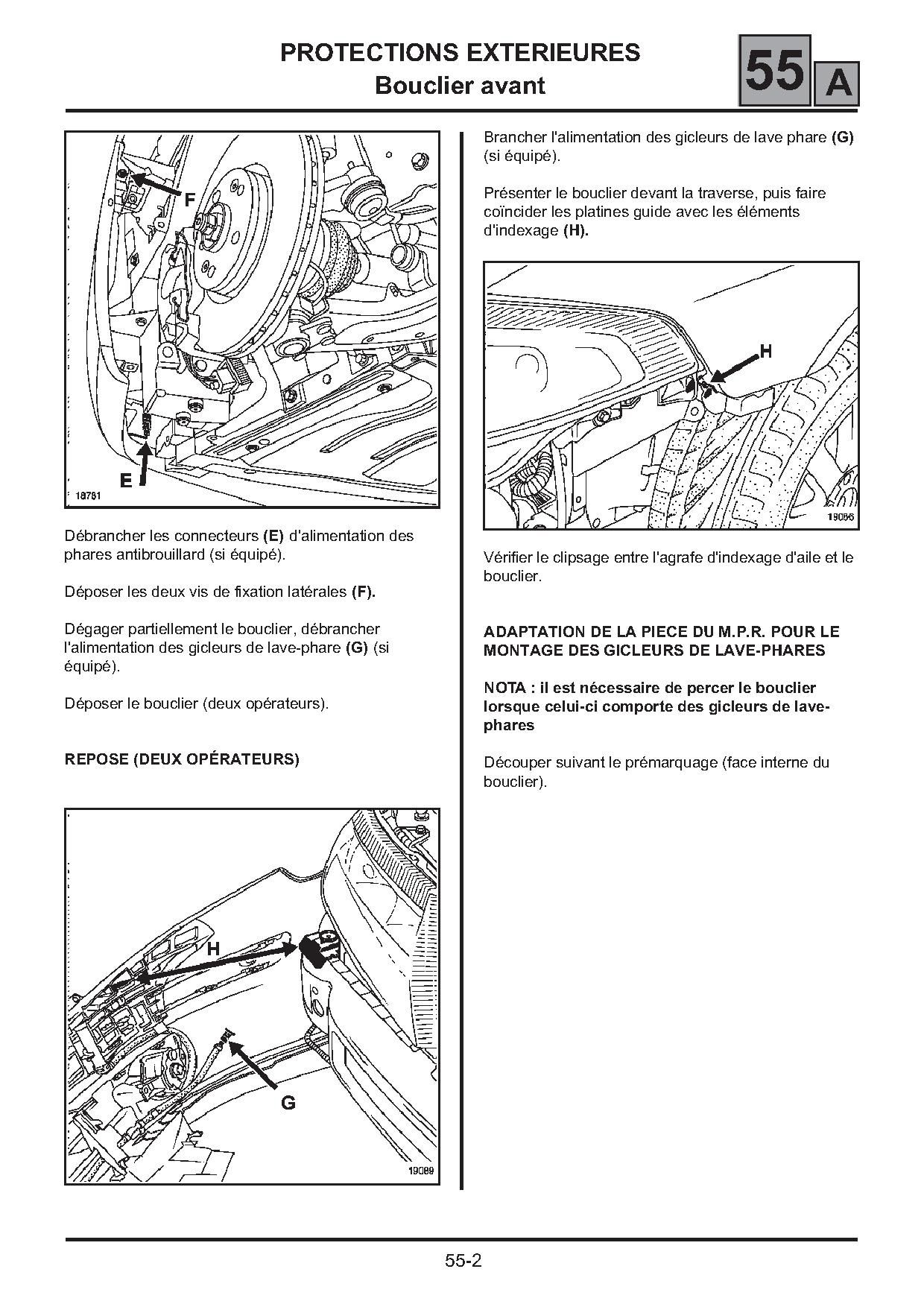

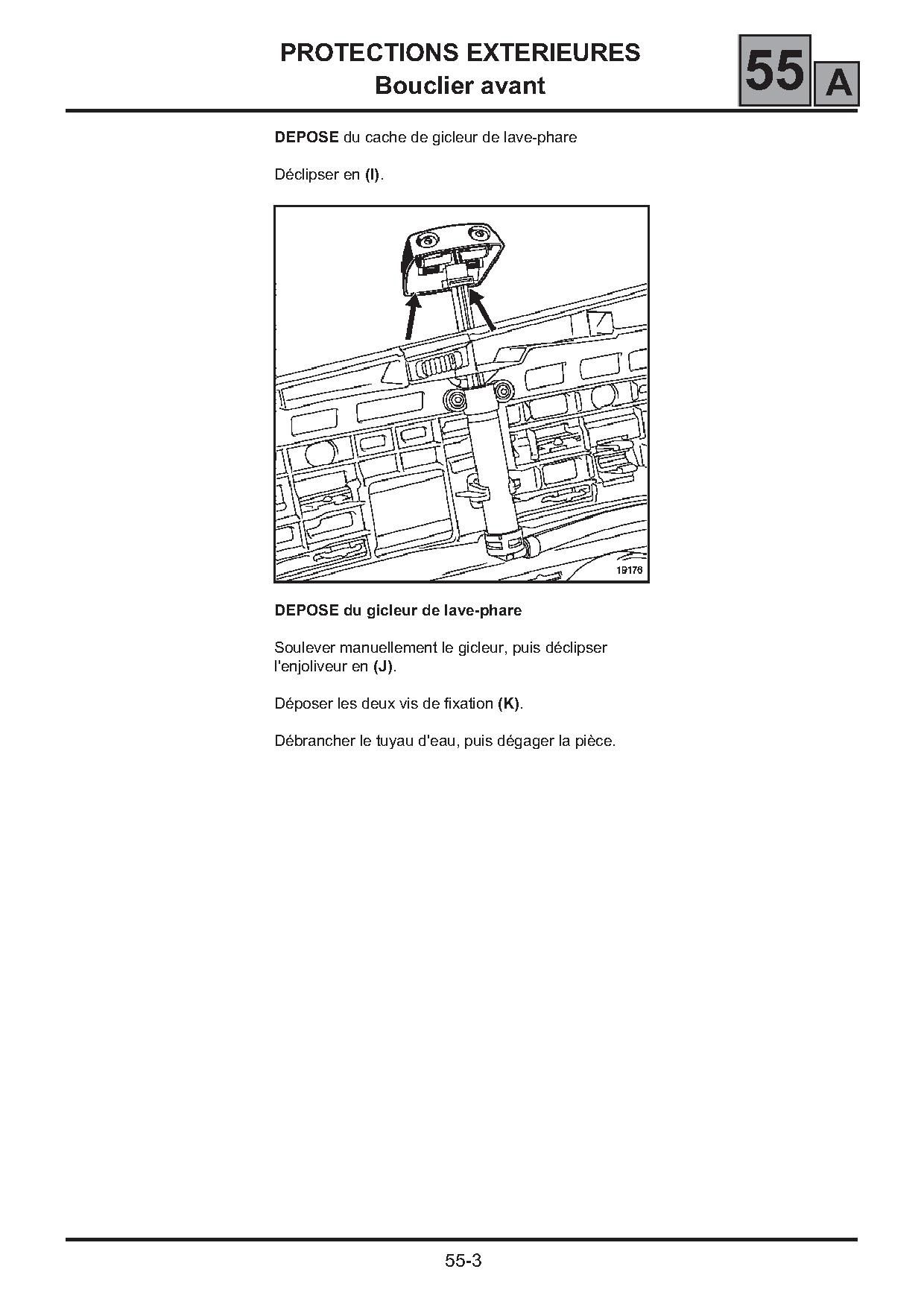

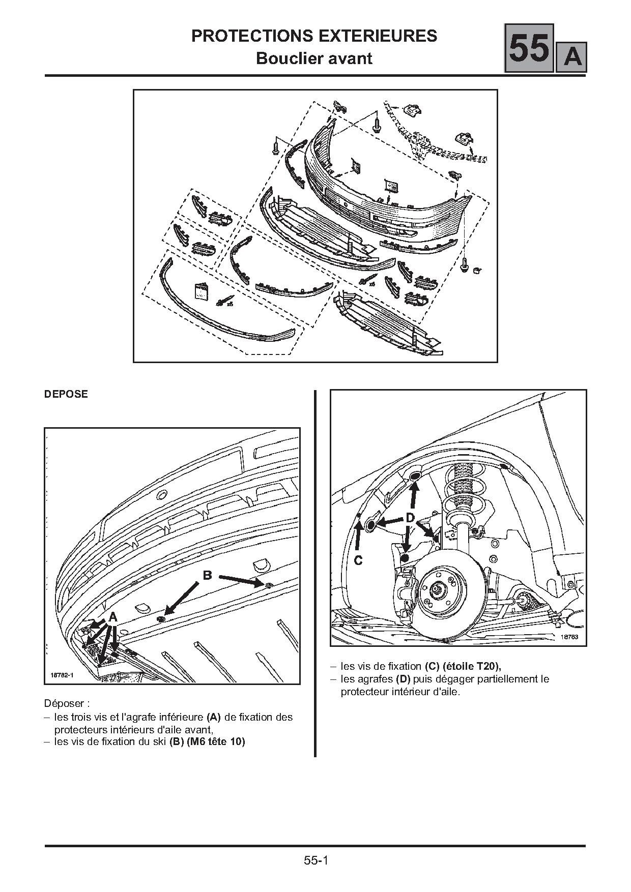

Tenez vous bien, j'ai enfin trouvé le temps de changer mon lave phare avant droit aujourd'hui... pour ceux que ca intéresse voici comment démonter le pare choc avant. Je n'ai touché qu'au coté droit dans mon cas. Pas besoin de démonter le optiques comme on peut le lire parfois ici & là...
