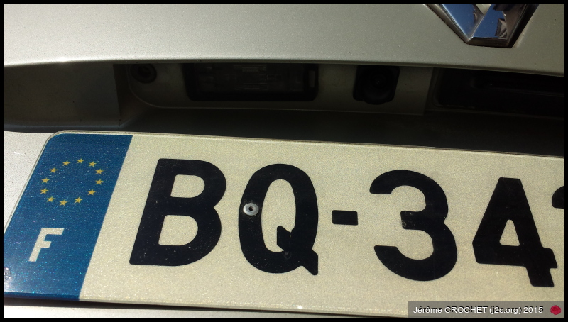

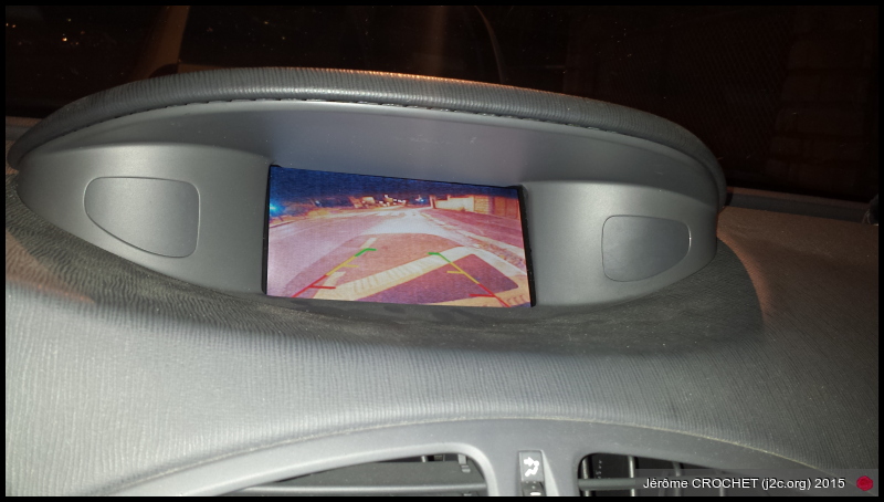

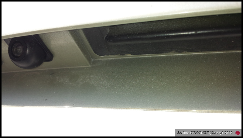

Pour la caméra, j'ai pris un truc "de merde"... qui marche quand elle veut... et qui est intégrée à l'entrée caméra du CNC.
https://cdn.j2c.org/2015_08_09/800_17914bd3b3129a449bddd76493c494fc_20150809_224943.jpg
https://cdn.j2c.org/2015_08_07/800_4581be9882741ee5c351dbcd582aefc2_20150807_093105.jpg
Le haillon n’étant pas en métal, ça se perce très facilement.
Je vois pas trop où tu l'as mis la caméra.
C'est où ?

là, ça va mieux te parler
https://cdn.j2c.org/2015_08_07/800_918bcb29a670162bbb6f13abc484745a_20150807_093055.jpg
Ce sont des photos qui ont 6 ans, j'ai dormi depuis :D
Message Jeu 30 Dec, 2021 15:12
Ah oui OK
Je vois
Je pensais bien la mettre là aussi
Je vais regarder le passage du câble pour la caméra
