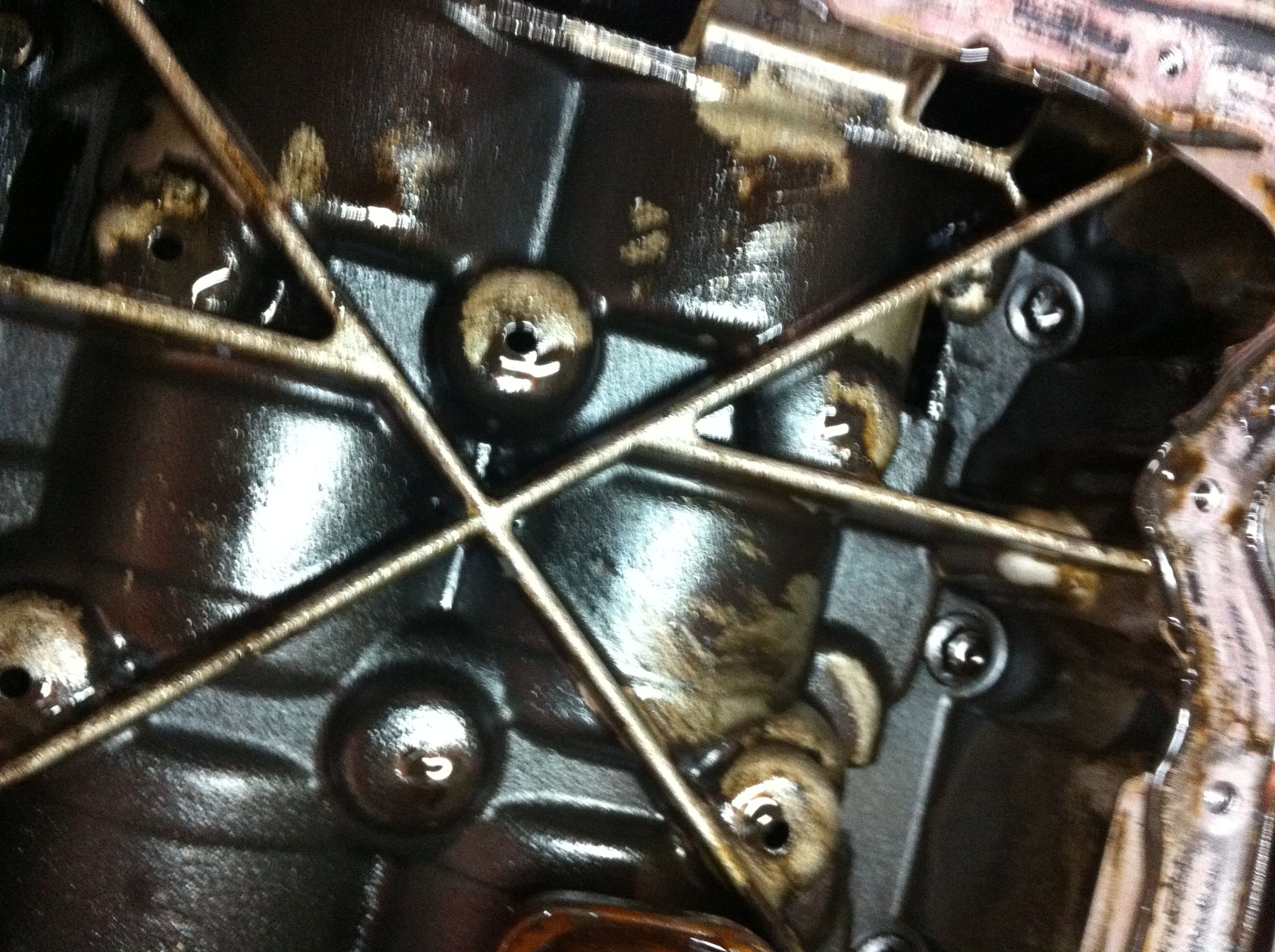

bonjour j aimerais contrôler l état de mes coussinets
mais jai toujours pas trouver la solution pour accéder aux coussinets. Après avoir démonter le carter d huile je tombe sur ca.
je met une photos si vous pouvez m aiguiller merci.
http://images.renault-laguna.com/images ... MG1407.jpg

je réessaye les photos.
sur certain forum ,une fois le carter d huile démonter, il faut enlever un cache en plastique pour faire apparaître les coussinets.
sur la mienne c'est pas en plastique mais en alu .j ai comme l impression qui l faut déboulonner des boulons tout au tour .

Sur le M9R faut sortir le moteur, enlever la boite ainsi que la semelle pour avoir accès aux coussinets
merci de ta réponse. mais j avoue que je m attendais pas a ca !!!
mécanique quand tu nous tient!!!!!

c'est pas la cassette des arbres d'équilibrage sur la photo ?
Edit : si c'est leur place mais leur carter fait partie du moule global ...
pour éviter de tout dépoiller peut être qu'une analyse d'huile te donnerait une bonne idée de l'état des coussinets
merci pour vos réponses ,effectivement on peut les voir par en dessous .
mais c'est galère.

Si jamais tu démonter le tout pour accéder aux coussinets, gaffe aux arbres d'équilibrage il faut les piger/caler ça se remonte pas n'importe comment :wink:
Message Dim 09 Juin, 2019 16:06
Salut , je déterre ce poste , car je suis en train de refaire un moteur m9r en entier , et j’avais pris soin de repérer la cassette d’arbres équilibreurs , je viens de me rendre compte que le rectifieur avait effacé les repères , avez vous des infos sur le calage de ces arbres équilibreurs svp?
Merci 😉
