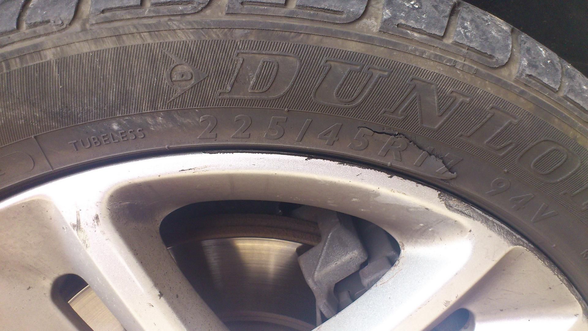

En allant faire les magasins avec madame (maintenant qu'elle peut à peu près marcher), j'ai découvert ça sur mon pneu avant droit :
:euh: :euh: :euh:
Je ne sais pas d'où ça vient, mais ça ne doit pas être vieux parce que j'ai encore vérifié le w-e dernier et il n'y avait rien.

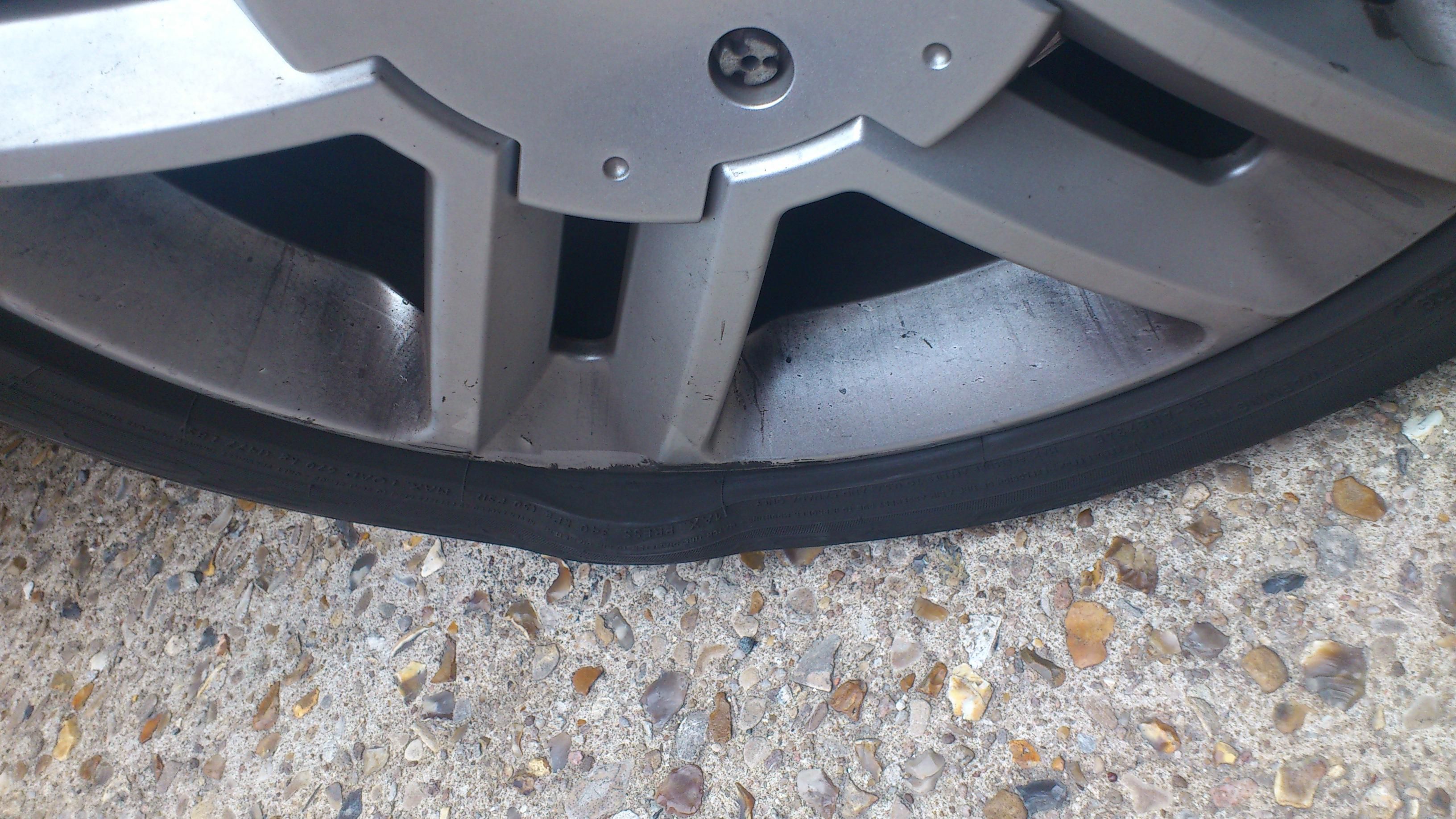

Bon d'un autre côté, le pneu a toujours été comme ça depuis que j'ai acheté les 4 jantes alu :
Comme il fallait de toutes façons que je les change un de ces quatre, RDV jeudi pour mettre 4 pneus Michelin neufs. En attendant, je n'ai pas besoin de prendre la voiture, donc je ne vais pas prendre de risques.

Belle hernie :aieu:
Ca m'est arrivé 2 ou 3 fois sur les jantes de la Laguna, les flancs en 45 c'est terrible :aieu:

Si tu veux pas prendre de risques monte ta roue de secours sur la roue avec l'hernie ..
Pour l'autre, rien à péter.. tes pneus ont des flans renforcés.. ça ne craint rien (j'ai eut la même chose sur un pneu .. que j'ai gardé comme ça pendant 4 ans, sans aucun soucis pour la tenue de route.. j'ai même eut un pneu avec un bout de bande arrachée, la roue à été équilibrée et hop rouuuullzzz)
