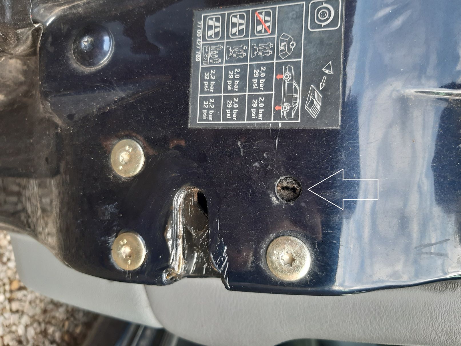

Bonjour, J'ai démonté le panneau de porte, j'ai identifié les 2 cosses qui partent de la connexion (grosse prise) de la porte a l’extrémité de la porte (connecteur 2 fils) il y avait même 2 connecteurs de 2 fils j'ai compris l'utilité de l'un mais pas de l'autre si quelqu'un sait, j'ai changé par acquis de conscience et surtout pour pas revenir sur le câblage, 3 des 4 câbles, le 4 ème étant la masse commune et vu le gros fil sa peut pas être coupé, sa remarche sauf que vous verrouillez sa verrouille par a-coup, saccadé si vous préférez, il faudrait changer la serrure mais pour être sur du résultat du neuf, c'est une vieille auto et j'ai peut être trouvé une solution donc je pose ma question et elle est très simple.
Dans la portière quand vous regardez la serrure de face, il y a une petite vis noire (coté passager et conducteur) quand je la tourne sa verrouille pas porte, est ce normal et surtout est ce sa réelle utilité, je ne veut pas tout bousillé.

Bonjour, désolé si mon message a fait l'effet d'un pavé a lire.
Voici la photo de la serrure, j'ai cette petite "vis" (je l'ai mis entre guillemets mais en la tournant légèrement sa verrouille la portière), j'ai sa a l'avant (conducteur et passager), voir la flèche sur la photo.
Est ce normal car je n'ai pas trouvé de doc détaillée qui parle de sa ?[/img]
Message Jeu 24 Sep, 2020 08:09
"ça" .. à la place de "sa" .. C'est mieux aussi.... (d'où mon précédent message)
Sur la laguna 2, ce loquet permet le verrouillage de la portière en cas d'absence de batterie.
Peux-tu regarder la notice de ta voiture pour confirmer que c'est la même chose.

d'accord, j'ai la confirmation de ce que je pensais, cette petite vis permet bien le verrouillage de la porte, donc mon problème est réglé quand la porte passager ne verrouille pas grâce a la centralisation, je tourne cette petite vis, pour la porte conducteur j'ai ma clé.
